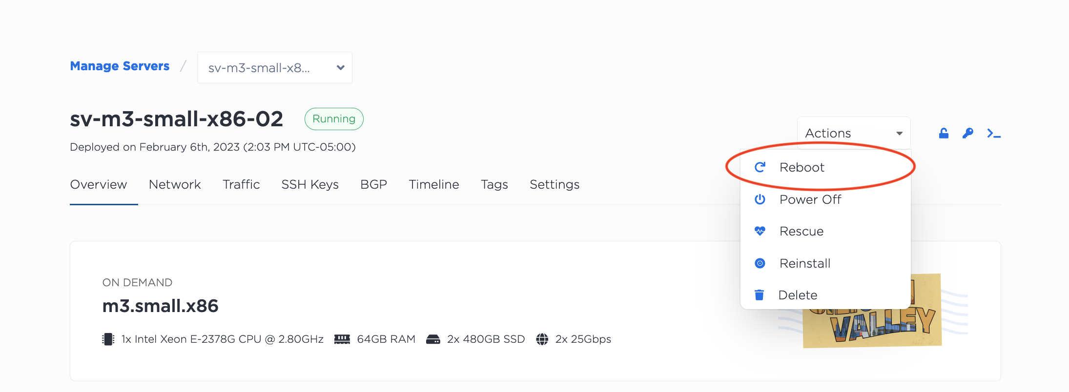

Reiniciar
A veces puede que tenga que reiniciar un servidor para instalar actualizaciones o después de configurar el sistema operativo. Y si lo necesita; puede enviar el comando de reinicio desde la consola, CLI o API de Equinix Metal.
Haga clic en el menú desplegable Acciones y haga clic en Reiniciar. Cuando confirme el reinicio del servidor, debería aparecer el mensaje "Acción del servidor realizada con éxito".
Screenshot of Reboot on the Server Actions Menu
Mientras se reinicia, el servidor no estará disponible, pero debería volver al cabo de unos minutos, o el tiempo que dure el proceso de reinicio. Las acciones de reinicio iniciadas desde la consola, CLI y API se registran y enumeran en la pestaña Timeline del servidor.

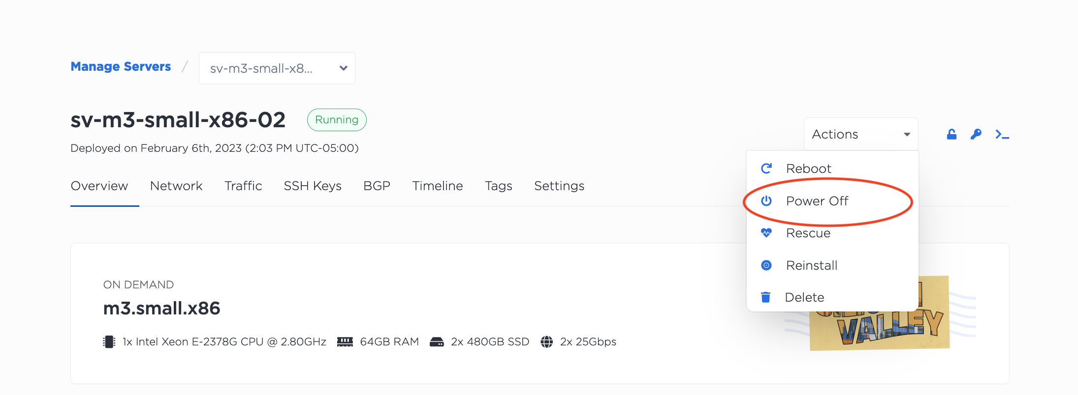

Apagado y encendido
Puedes mantener un servidor aprovisionado en tu Proyecto, pero en estado apagado.
Nota: Apagar un servidor NO detiene su facturación. Tienes que desprovisionar un servidor para que deje de acumular cargos.
Para apagar un servidor, haga clic en el menú desplegable Acciones y haga clic en Apagar.
Screenshot of Power Off in the Server Actions menu
Cuando confirme que desea apagar el servidor, debería recibir un mensaje de "Acción del servidor realizada con éxito" y el estado del servidor se actualizará a Detenido.

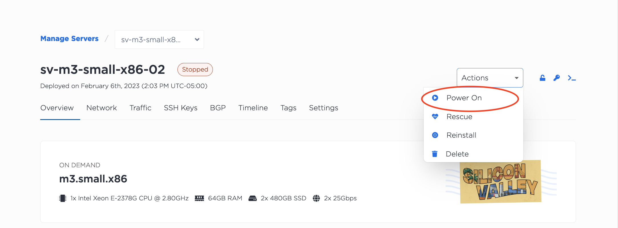

Para encender un servidor, haga clic en el menú Acciones y haga clic en Encendido.
Screenshot of Power On in the Server Actions Menu
Una vez que haya confirmado que desea encender el servidor, debería recibir un mensaje de "Server Action Succeeded" y el estado del servidor se actualizará primero a Starting y después a Running.
Las acciones de apagado y encendido iniciadas desde la consola, CLI y API se registran y enumeran en la pestaña Timeline del servidor.

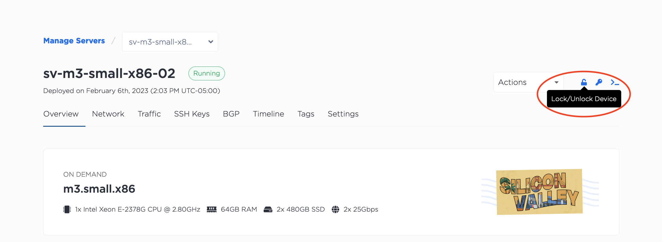

Bloquear dispositivo y desbloquear dispositivo
Puede bloquear un dispositivo para evitar cambios destructivos en un servidor aprovisionado. El bloqueo de un dispositivo impide:
  • Borrar o desaprovisionar el dispositivo.
  • Iniciando una Reinstalación del dispositivo.
  • Eliminación o desaprovisionamiento de una instancia con un "termination time" establecido, incluso si se alcanza el tiempo de terminación. El tiempo de terminación de un servidor Spot Market no puede anularse bloqueando el dispositivo.
Las acciones de bloqueo y desbloqueo se registran y enumeran en la pestaña Timeline del servidor.
Para bloquear o desbloquear un servidor, haga clic en el icono de bloqueo situado junto al menú desplegable Acciones del servidor.
