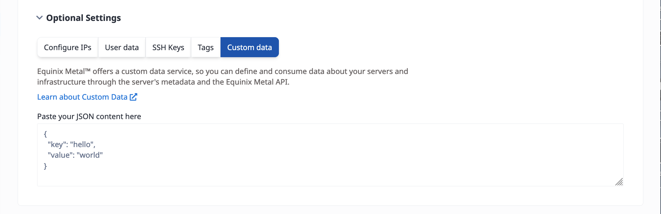

Aprovisionamiento con datos personalizados
Para añadir Datos personalizados a su servidor en el momento del aprovisionamiento, amplíe la sección Configuración opcional. Seleccione Datos personalizados. Introduzca sus datos con formato JSON en el campo.
Custom Data Field in the Optional Settings in the Console

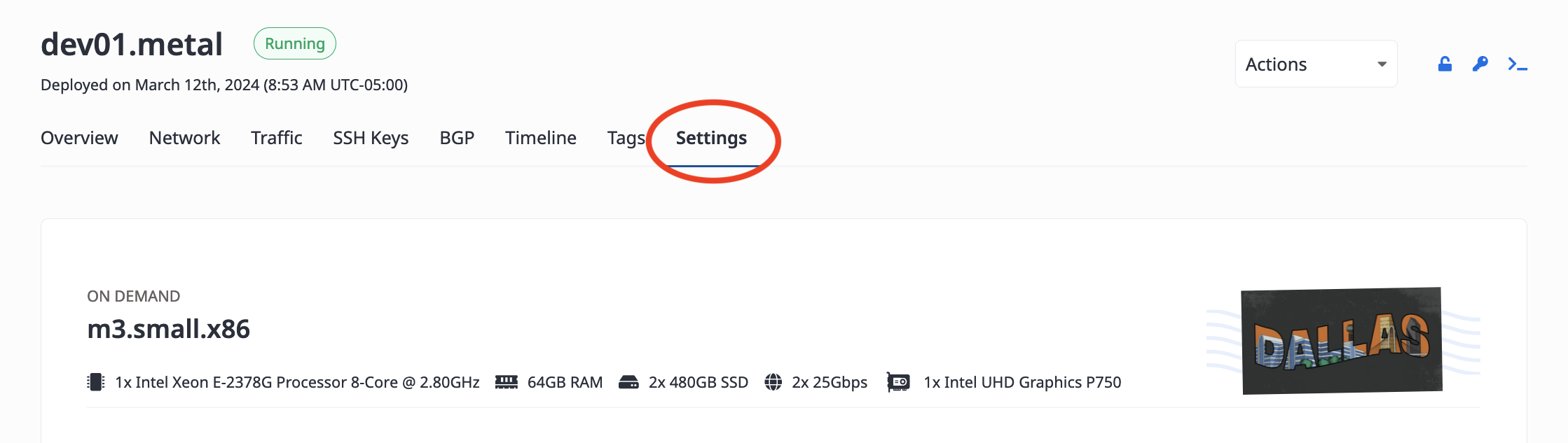

Acceso a datos personalizados
Una vez aprovisionado su servidor, puede acceder a sus Datos personalizados desde la pestaña Configuración del servidor.
Location of a Server's Settings Tab

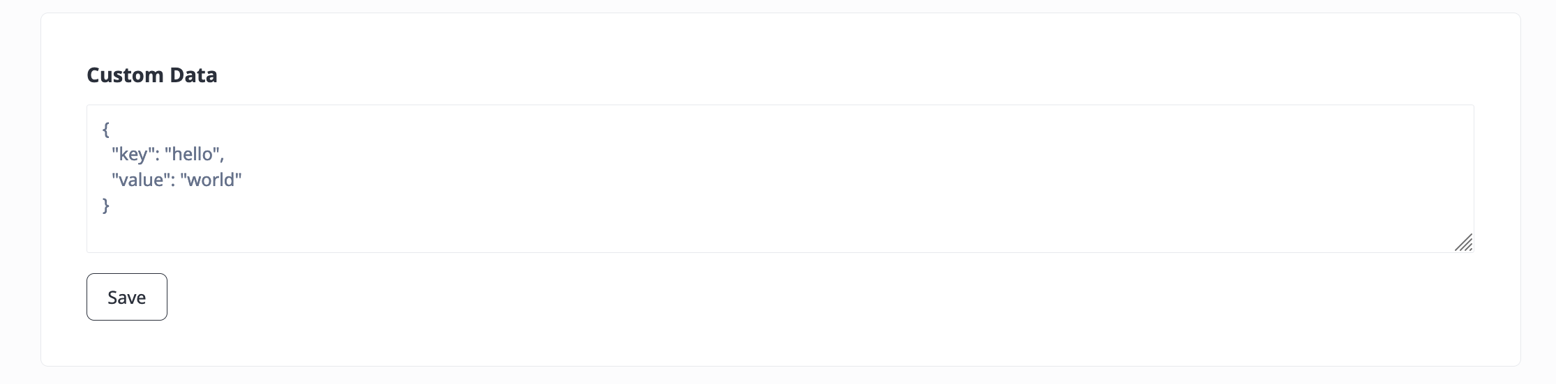

Desplácese hasta la sección Datos personalizados.
Custom Data Field in a Server's Settings
Los datos personalizados son accesibles mientras el servidor esté aprovisionado en su proyecto.

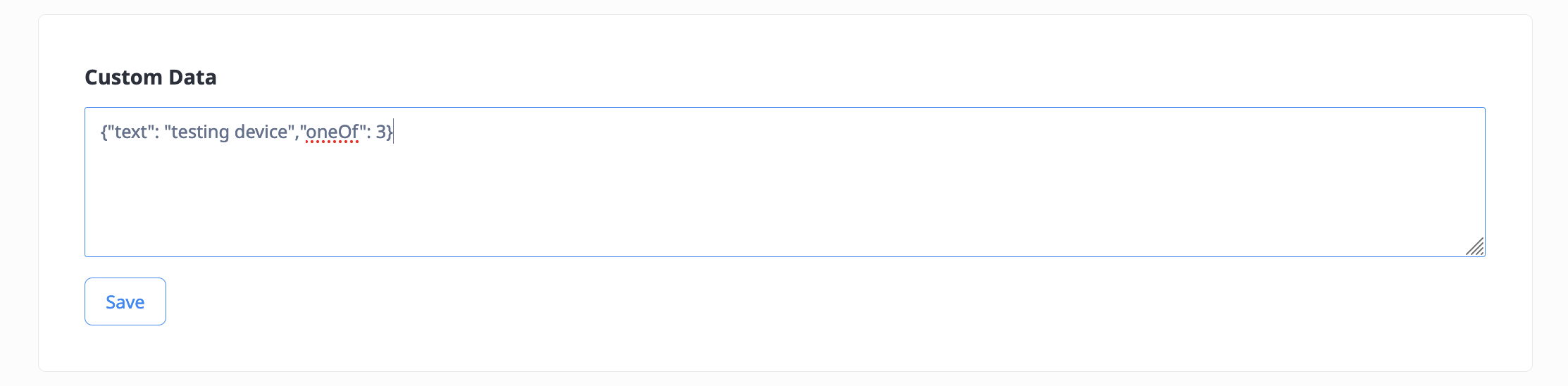

Añadir o modificar datos personalizados
Para actualizar los datos personalizados de su servidor, abra la pestaña Configuración del servidor.
Desplácese hasta la sección Datos personalizados e introduzca sus nuevos datos con formato JSON en el campo y haga clic en Guardar.
Modifying the Custom Data in the Console
