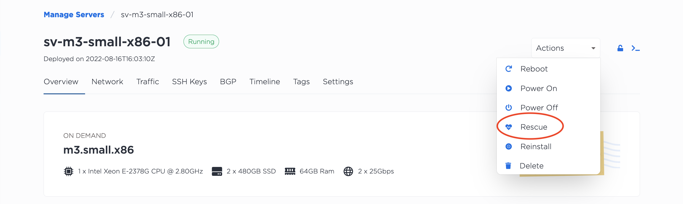

Para entrar en el Modo Rescate, puede encontrarlo en la página principal Overview de su servidor. Haga clic en Acciones del servidor, y seleccione Rescue OS en el menú desplegable.
Rescue OS in the Server Actions Menu
Esto reinicia el servidor, carga la imagen Rescue OS Alpine Linux en la RAM y, a continuación, arranca el servidor en Alpine Linux. La dirección IPv4 pública del servidor sigue siendo la misma.

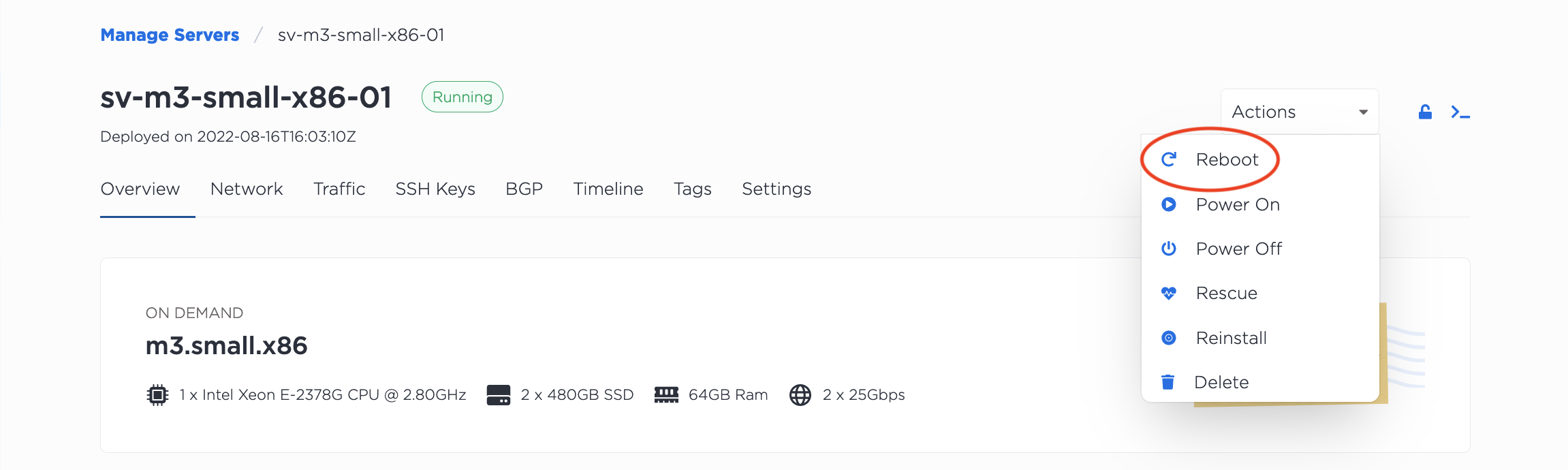

Desde la consola:
Para reiniciar su servidor desde su página Overview, haga clic en Acciones del servidor, y seleccione Reiniciar en el desplegable.
Rebooting a Server from the Console
Una vez que el servidor haya terminado de reiniciarse desde cualquiera de los dos procesos, volverá a arrancar en su sistema operativo original.
