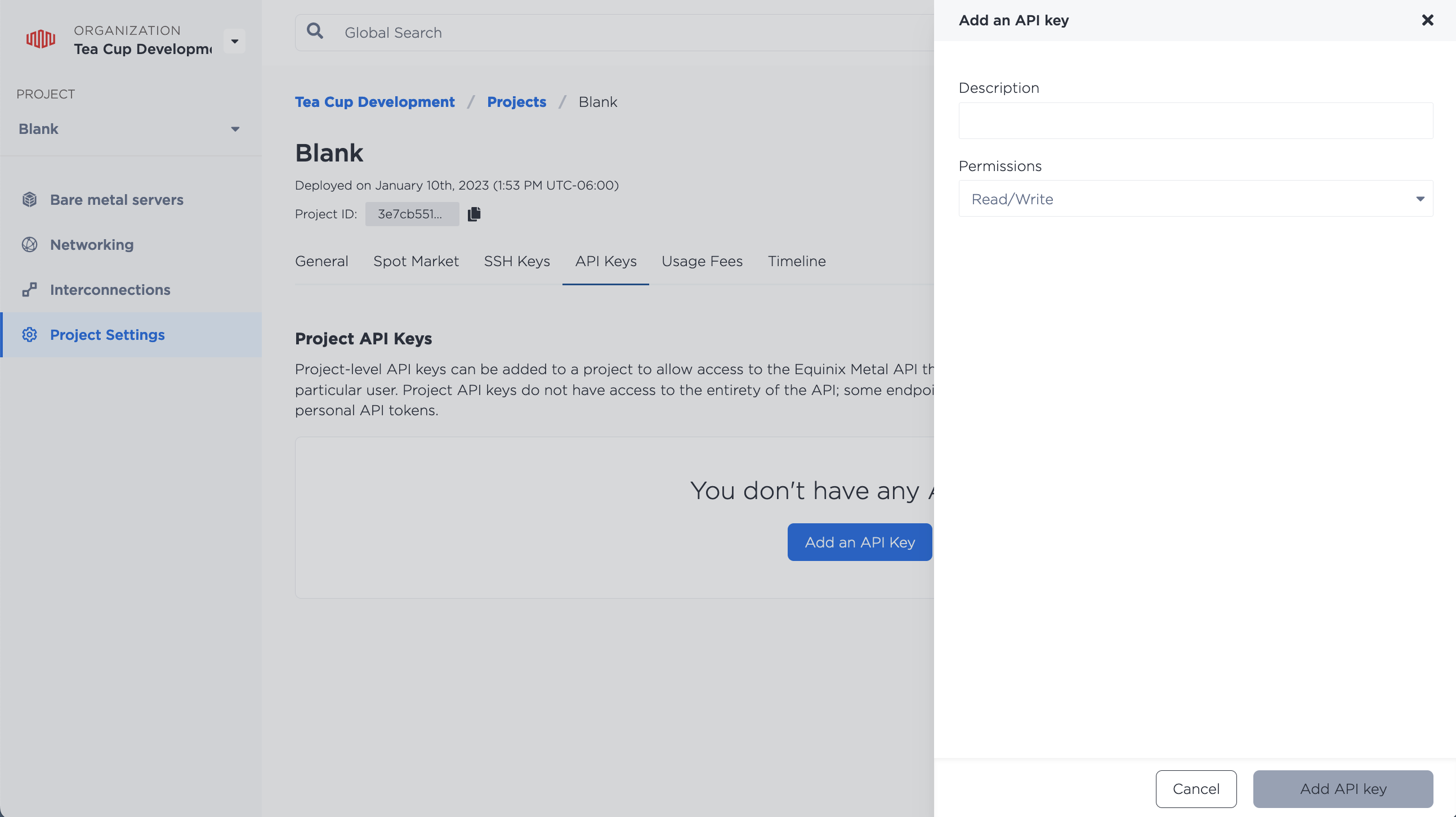

Creación de claves API de proyecto
Las claves API del proyecto pueden obtenerse creándolas en la consola de Equinix Metal o en la propia API.
Puede crear una clave API del proyecto en la Configuración del proyecto, en la pestaña Claves API. Haga clic en Añadir una clave API. Añada una descripción para la clave y elija si tiene permisos de Lectura/Escritura o Sólo lectura.
Creating a Project API key in the Console

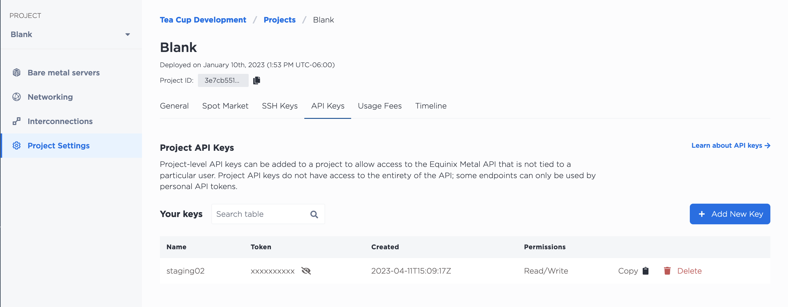

Gestión de las claves API del proyecto
Las claves API de un proyecto se enumeran en la pestaña Claves API de la Configuración del proyecto.
Project API Keys List in the Console
