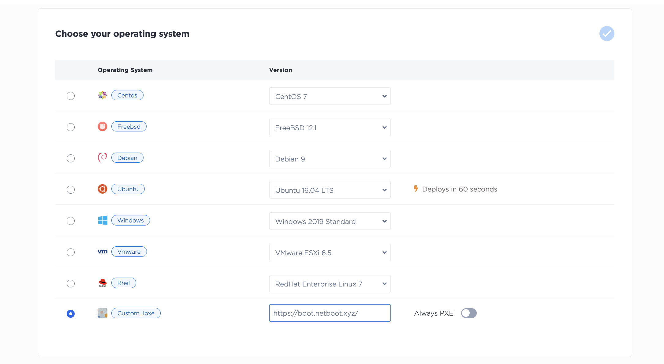

Para aprovisionar un servidor On Demand con iPXE personalizado utilizando la consola Equinix Metal, seleccione Custom iPXE (iPXE personalizado) de las opciones que aparecen bajo Select an Operating System (Seleccione un sistema operativo). Si tiene su script iPXE alojado en una ubicación http(s) de acceso público, ponga la URL de su script en el campo de texto.
Active el interruptor para configurar su servidor para que arranque persistentemente desde iPXE si lo necesita. Si el servidor fallara durante el arranque iPXE, puede editar su URL iPXE y reiniciar el servidor para volver a intentarlo.
Selecting Custom iPXE in the Console
Cuando haga clic en Deploy Now para aprovisionar su servidor, se aprovisionará desde su URL iPXE.
