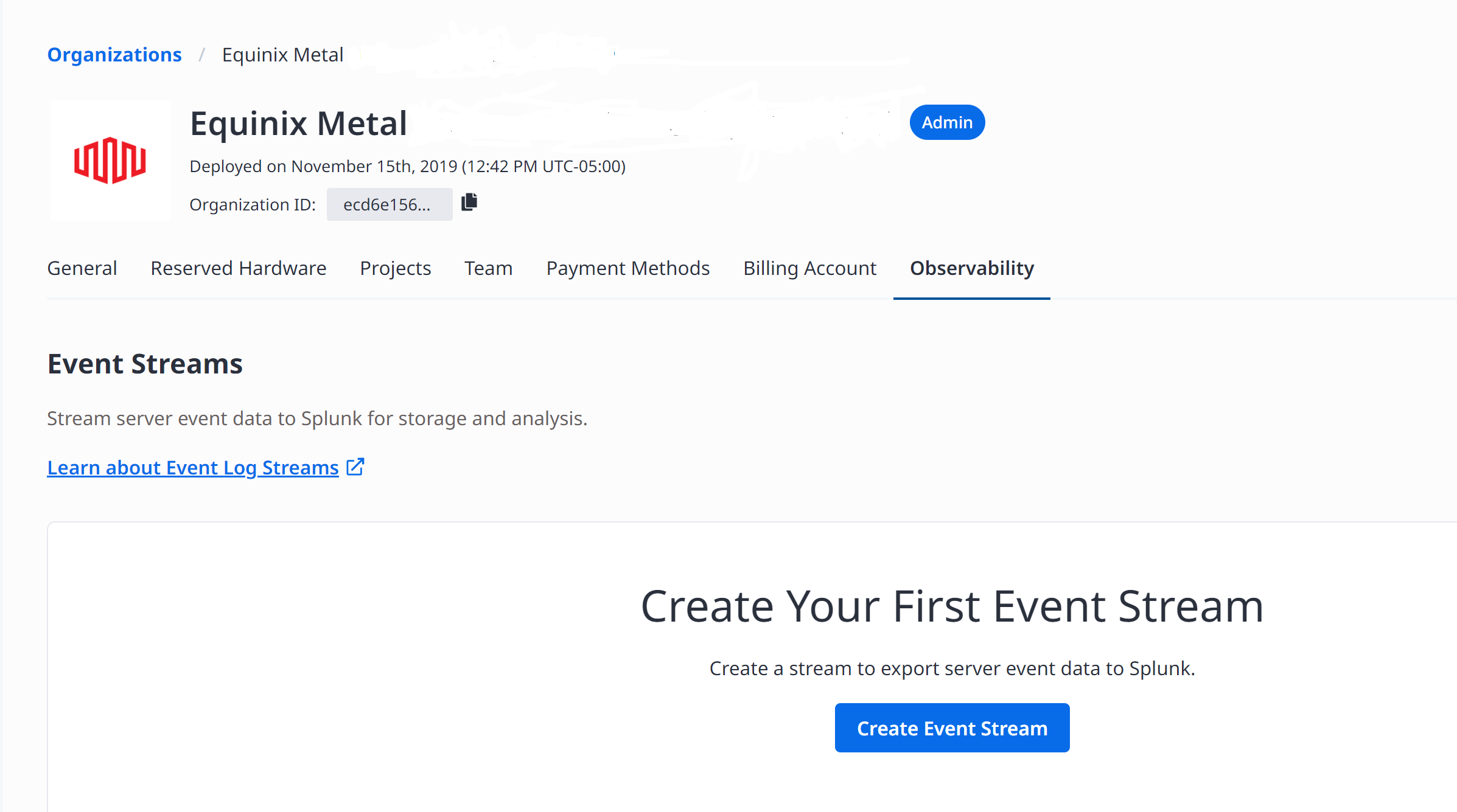

Cree un flujo de eventos para exportar los datos del servidor a Splunk para su almacenamiento y análisis. Para crear un flujo, haga lo siguiente:
Vaya a [Equinix Metal Portal e introduzca sus credenciales para iniciar sesión en el portal.
En el menú desplegable Organización, seleccione la organización para crear un flujo de eventos.
Haga clic en la pestaña Observabilidad.
Haga clic en, Crear flujo de eventos.

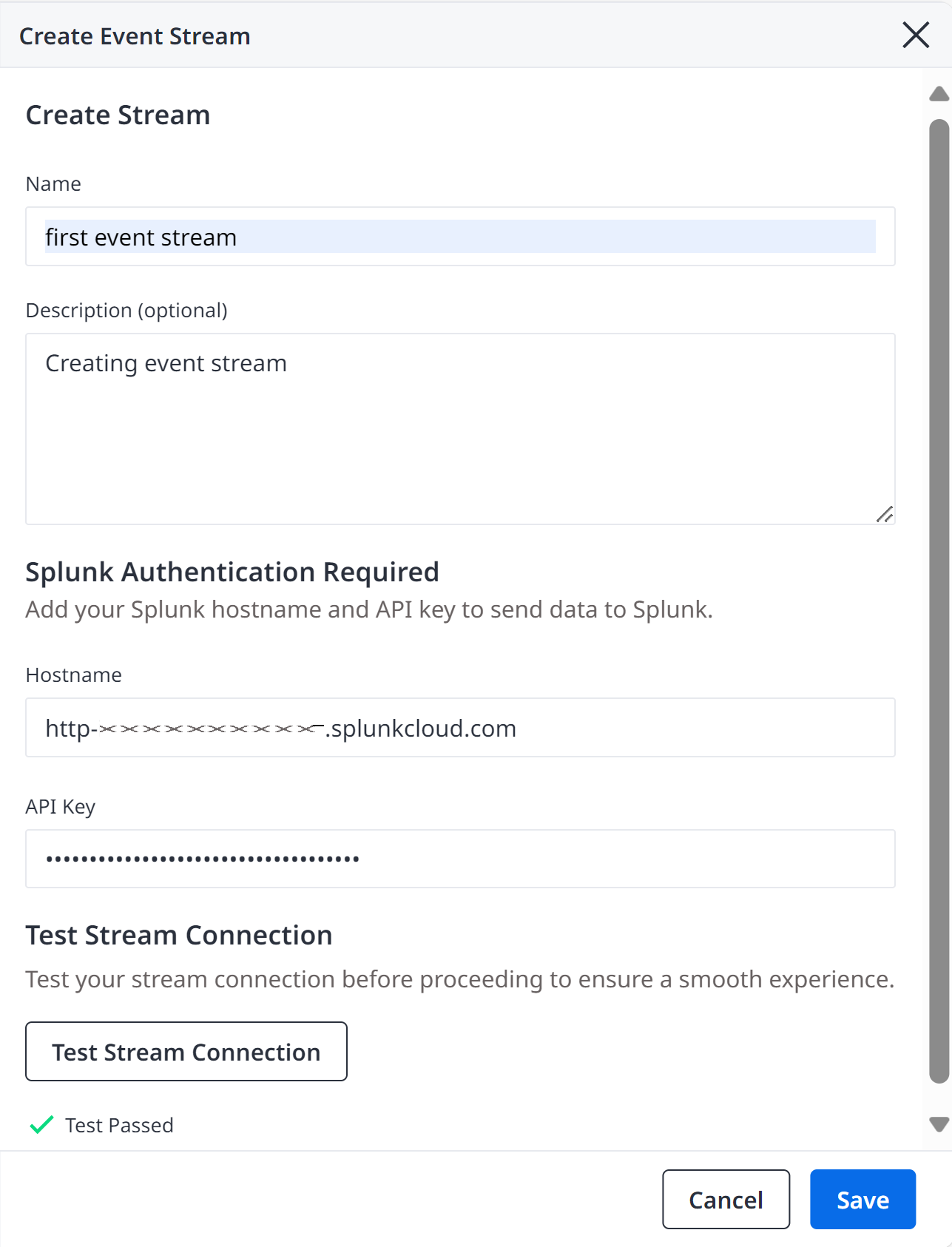

En el modal Crear flujo de eventos, introduzca un nombre fácil de usar en el campo Nombre.
Opcional. Introduzca una descripción para el flujo de eventos en el campo de descripción.
Introduzca su nombre de host Splunk y la clave API en los campos proporcionados para enviar datos a Splunk.
El nombre de host de la conexión debe tomarse de la [HTTP Event Collector URI. El nombre de host debe especificarse como una cadena con un sufijo opcional de número de puerto; los valores válidos incluyen
http-inputs-my-org.splunkcloud.comosplunk.example.com:8443.La Clave API debe ser el token HTTP Event Collector que se generó al crear el endpoint Splunk HEC. Esto se almacenará en un formato cifrado que sólo puede ser descifrado por el trabajador que envía los datos de Observability Stream.

Antes de transmitir una conexión de datos a Splunk, debe probarla para garantizar su validez. Para probar la conexión de flujo, haga lo siguiente:
En el modal Crear flujo de eventos, introduzca su nombre de host Splunk y su clave API en los campos proporcionados, si aún no lo ha hecho.
Haga clic, Pruebe la conexión de flujo.
La conexión es válida si aparece en pantalla el mensaje Prueba superada. Aparecerá un mensaje de error si NO se supera la prueba de conexión. Debe recibir un mensaje Prueba superada para asegurarse de que la conexión de prueba es válida para transmitir datos a Splunk.

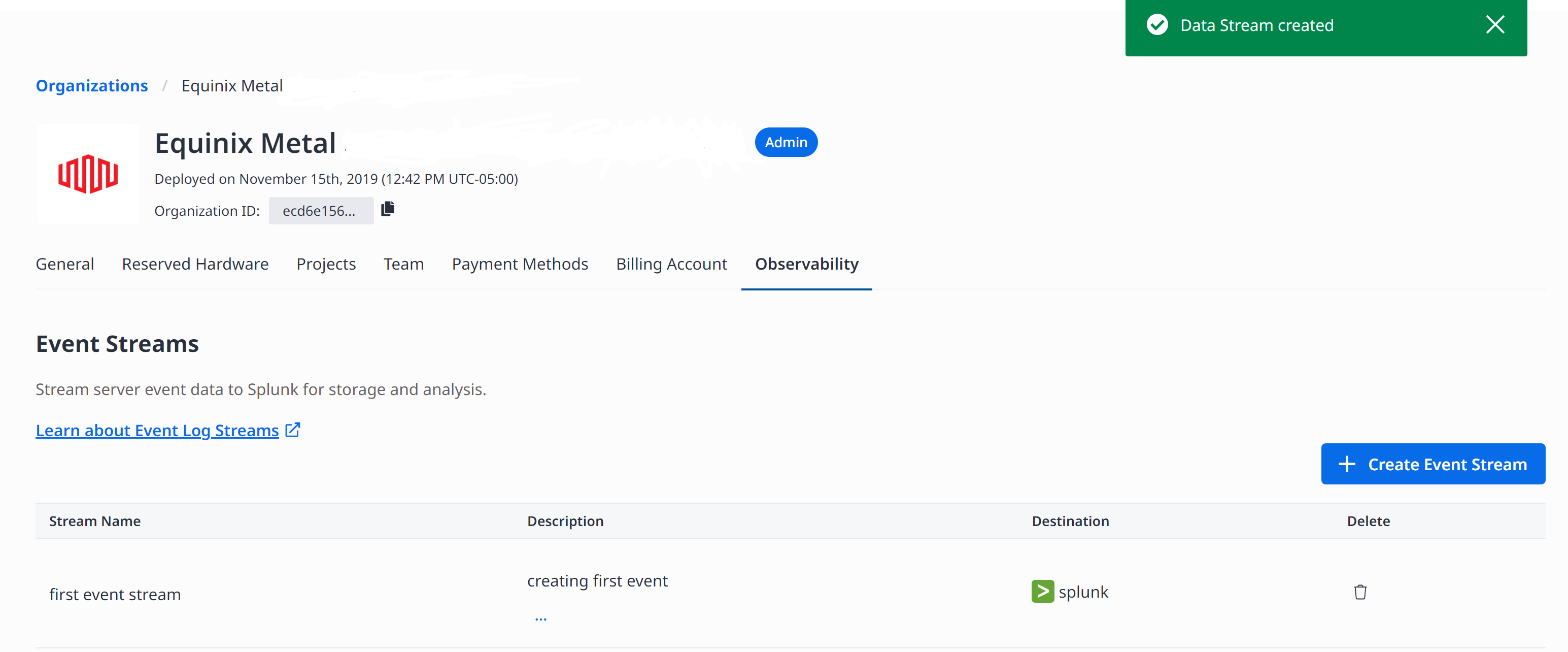

Haga clic en Guardar para guardar el flujo de eventos. El flujo de eventos se guarda en la tabla Flujos de eventos de la página Observabilidad.

Una vez creado el flujo de eventos en la consola de Metal, podrá gestionarlo desde la pestaña Observabilidad de su organización.
Para obtener una lista de todos los flujos de observabilidad configurados para la organización proporcionada, envíe una solicitud GET al punto final /v1/organizations/{org-id}/streams.
