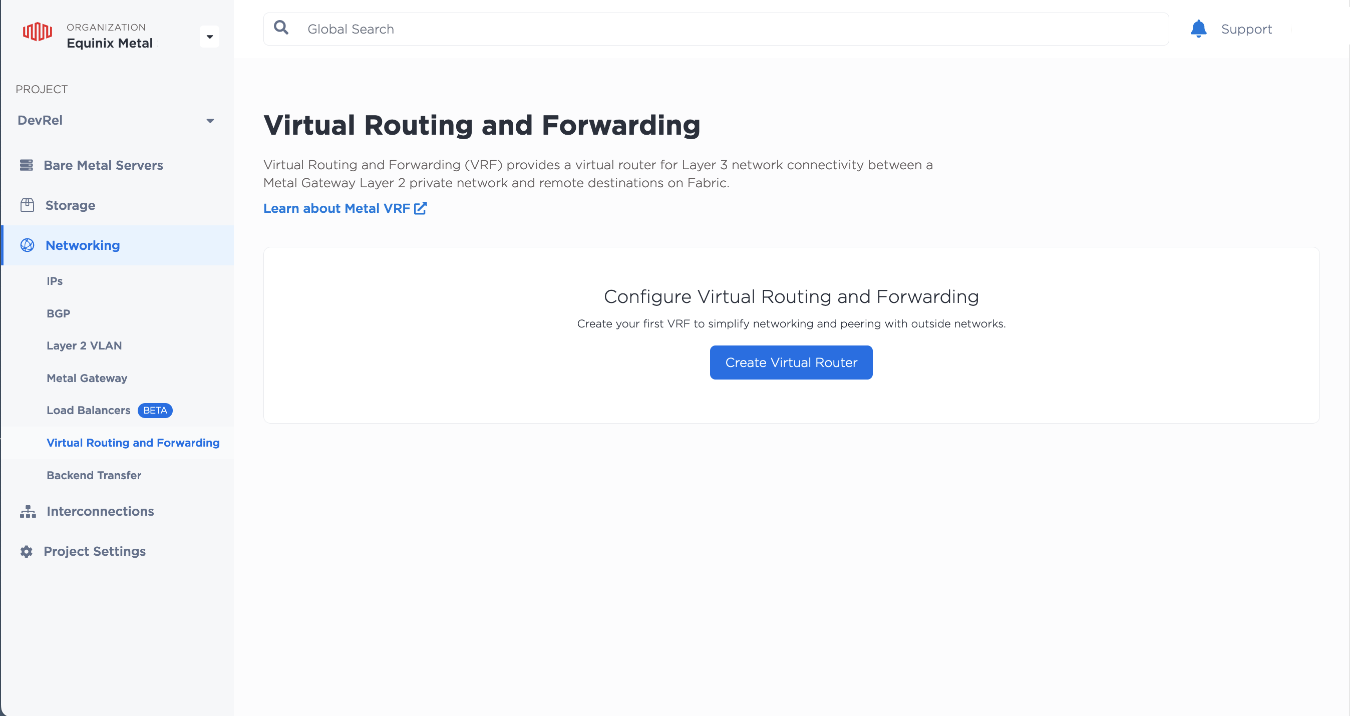

Para crear un VRF, abra la página Enrutamiento y reenvío virtual del proyecto que se encuentra en la sección Redes del proyecto. Haga clic en Crear enrutador virtual.
Virtual Routing and Forwarding in the Console

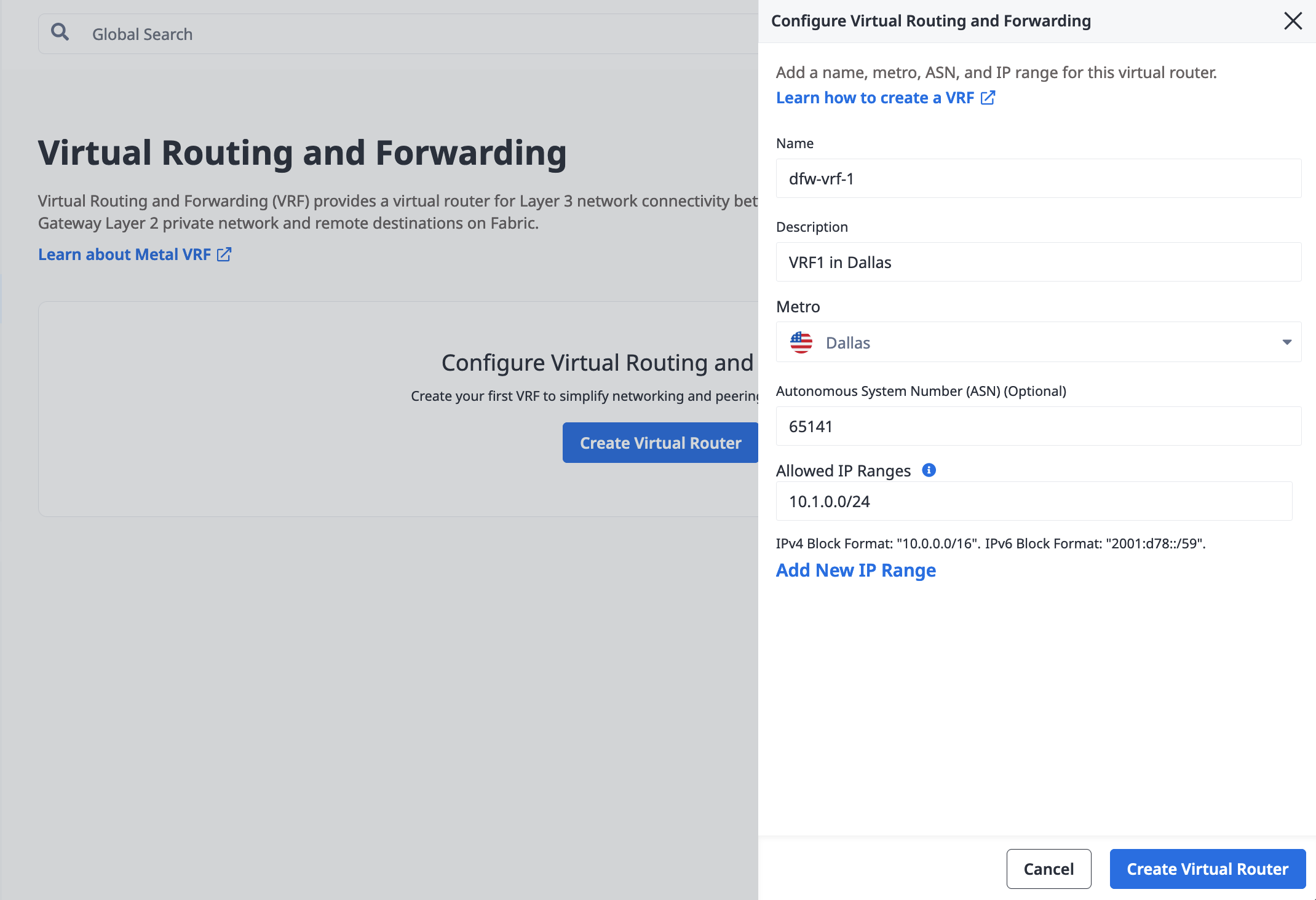

En el panel Crear enrutador virtual, introduzca un nombre para su enrutador y una descripción opcional. Seleccione el Metro en el que se encuentran sus servidores, las VLAN, el Metal Gateway y este VRF. Se requiere que todos ellos estén en el mismo Metro.
En el campo Rangos IP permitidos, introduzca una lista de direcciones de red CIDR. Los bloques de direcciones IPv4 deben tener un tamaño comprendido entre /8 y /29. Un bloque de direcciones IPv6 debe tener un tamaño comprendido entre /59 y /64. También puede especificar opcionalmente un ASN local.
Creating a VRF in the Console

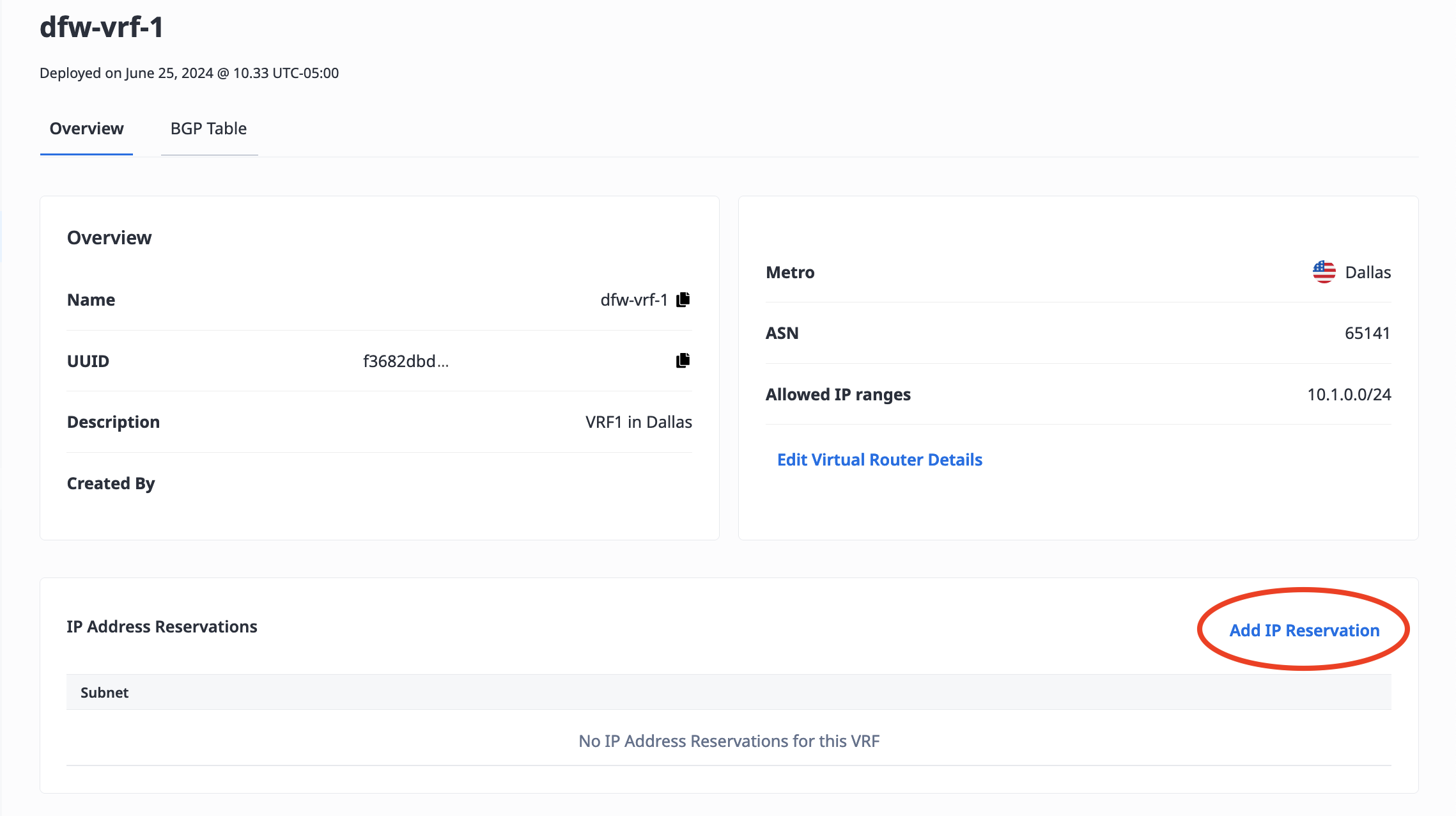

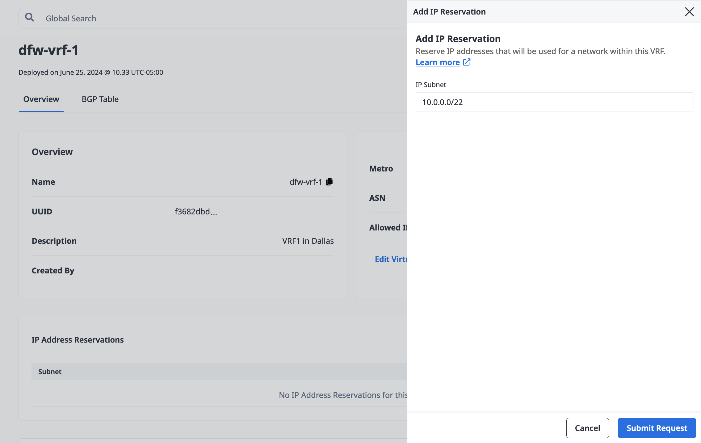

Haga clic en el VRF para el que desea reservar direcciones IP. En la pestaña Overview, haga clic en Añadir reserva de IP.
Making an IP Reservation in the Console
En el panel, introduzca la subred en notación CIDR. El tamaño máximo de subred IPv4 es /22 y el tamaño mínimo es /29. El único tamaño de subred IPv6 es /64.
The Add IP Reservation pane in the Console
El Metro para la reserva de la dirección IP se infiere del VRF asociado. Haga clic en Enviar solicitud.
Como resultado, obtendrá una subred de direcciones IP reservadas en el mismo Metro que su VRF que estará lista para ser utilizada por el Metal Gateway de su VRF.

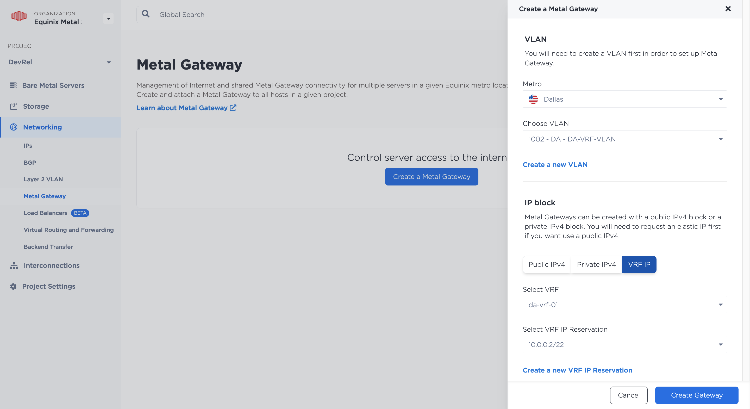

Cree un Metal Gateway en el mismo Metro que su VRF, seleccionando la VLAN que utilizará para conectar el gateway y sus servidores.
Creating a VRF's Metal Gateway in the Console
En la sección IP Block, seleccione VRF IP. Haga clic en los desplegables para seleccionar el VRF y la reserva de dirección IP del VRF que desea asociar a este Metal Gateway. Haga clic en Crear pasarela.
Como resultado, obtendrá un Metal Gateway en el mismo Metro que su VRF, que utiliza las direcciones IP de la reserva de direcciones IP de su VRF que puede asignar a los servidores conectados a la VLAN del Metal Gateway.

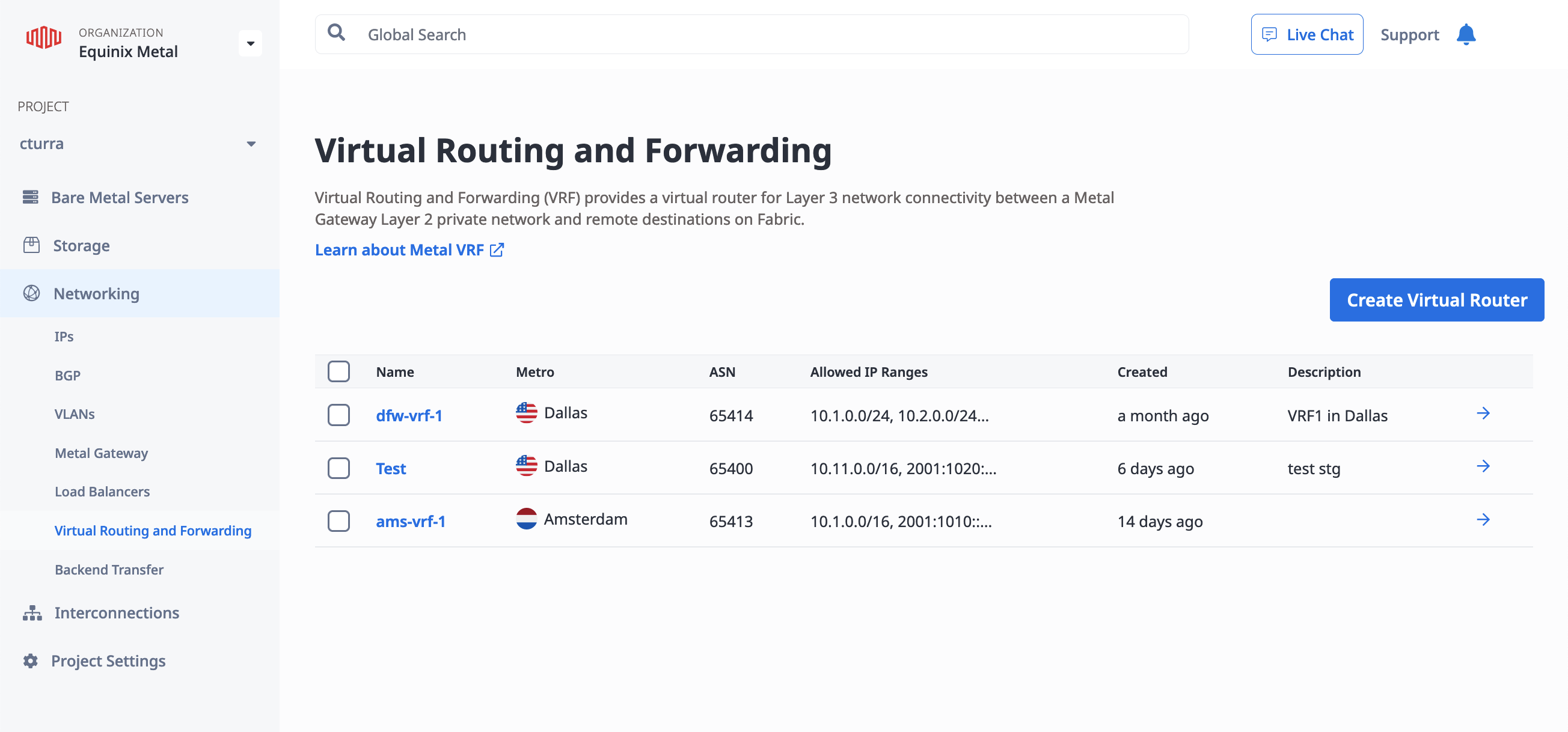

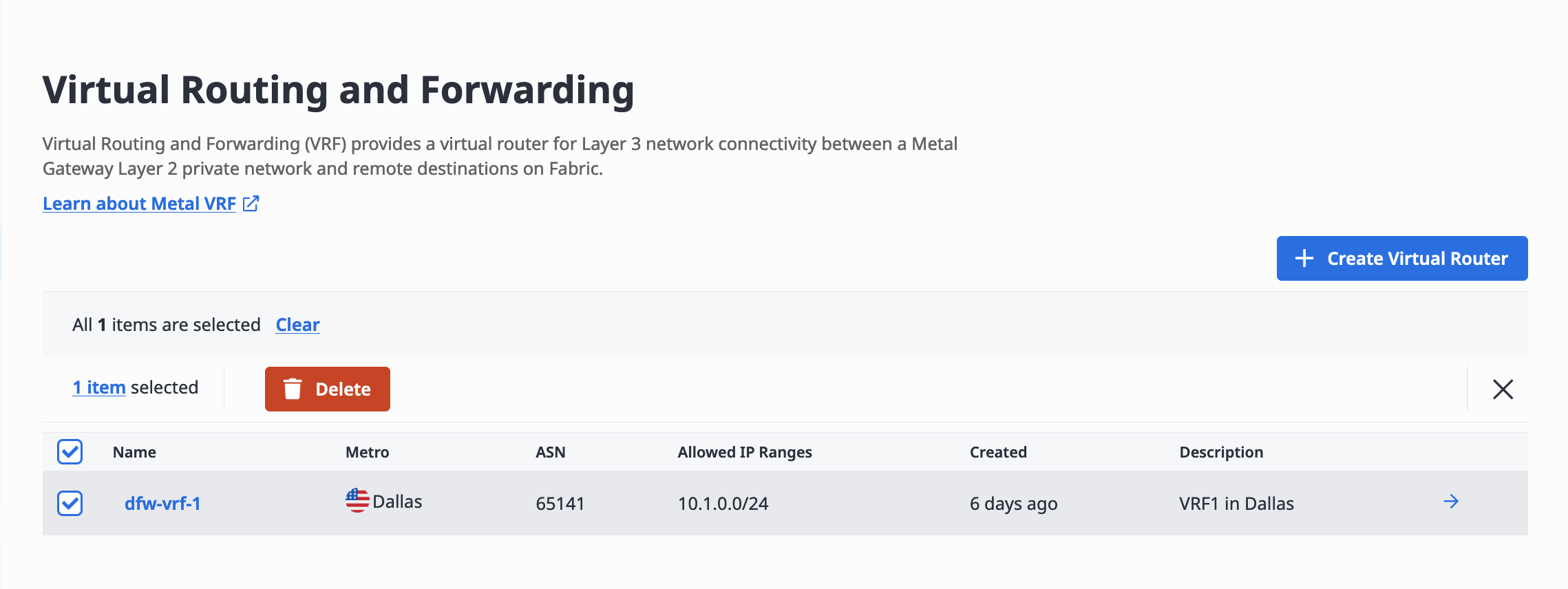

Una vez aprovisionados sus VRF, puede verlos en la sección Red de su proyecto, en la página Enrutamiento y reenvío virtual.
List of a Project's VRFs in the Console

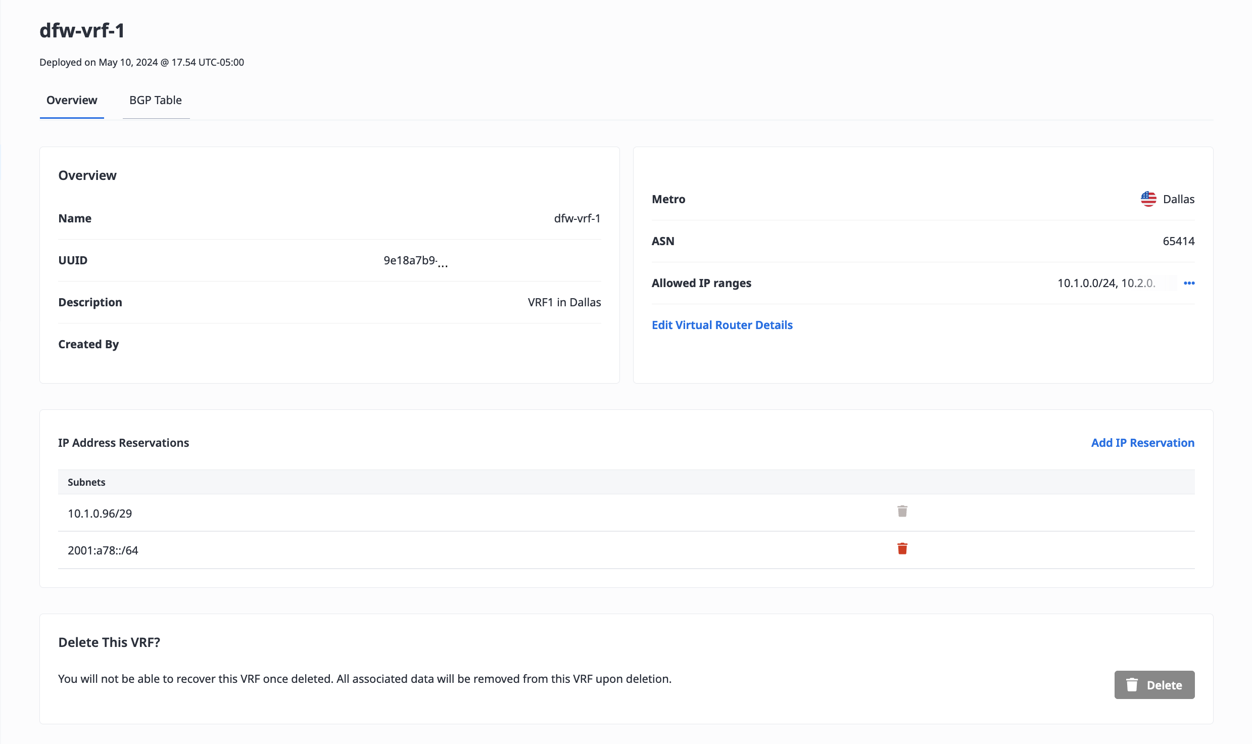

Haga clic en un VRF para ver su Overview.
Example Overview of a VRF in the Console

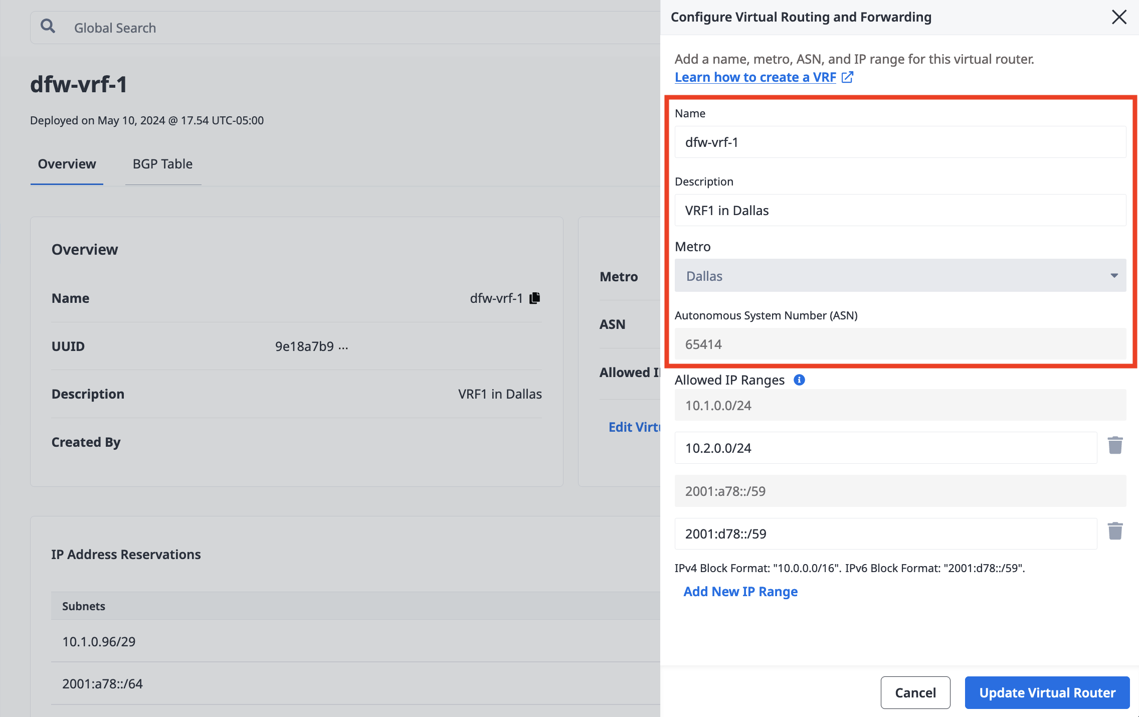

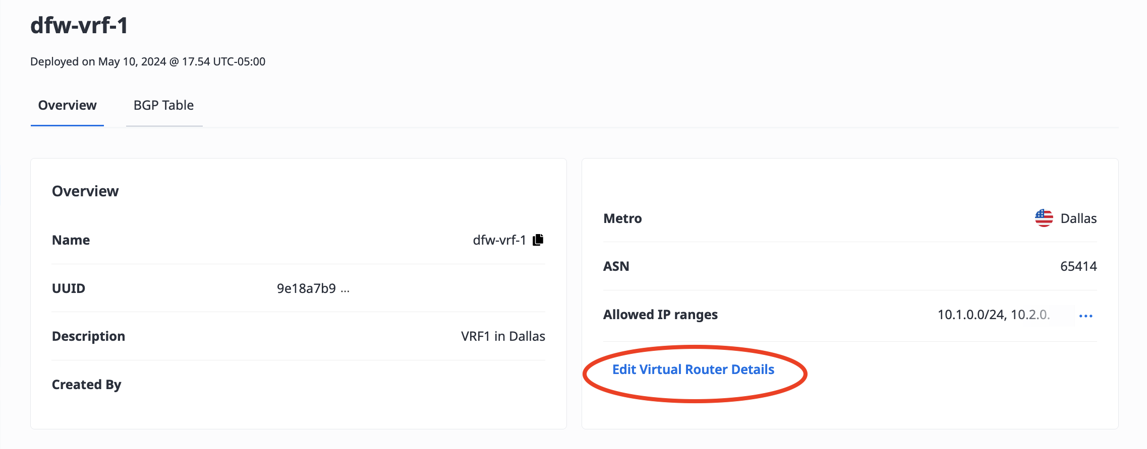

Para actualizar el VRF, haga clic en Editar detalles del enrutador virtual.
Edit Virtual Router Details in the Console
En el panel, puede actualizar los campos de Nombre y Descripción.
También puede actualizar el ASN si el VRF no está actualmente en uso. El ASN no se puede actualizar si hay Circuitos Virtuales activos asociados al VRF, o si alguna de las VLAN de la Pasarela de Metal del VRF está conectada a servidores.
Updating the Virtual Router Details in the Console

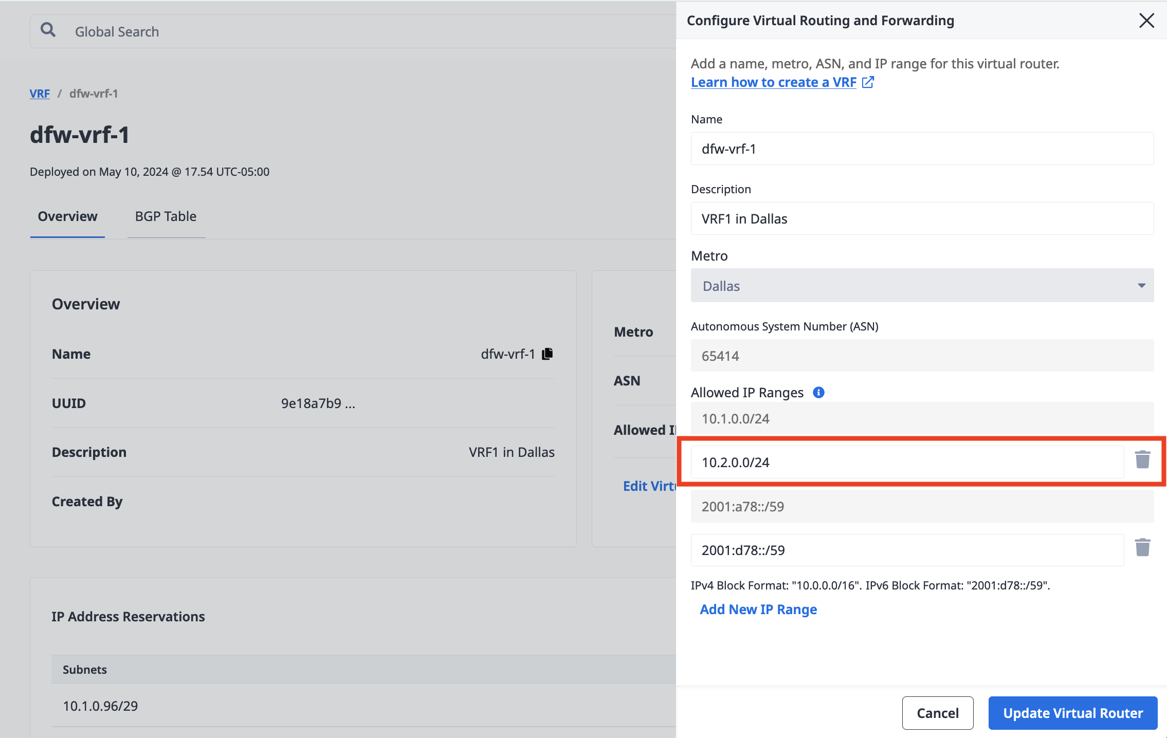

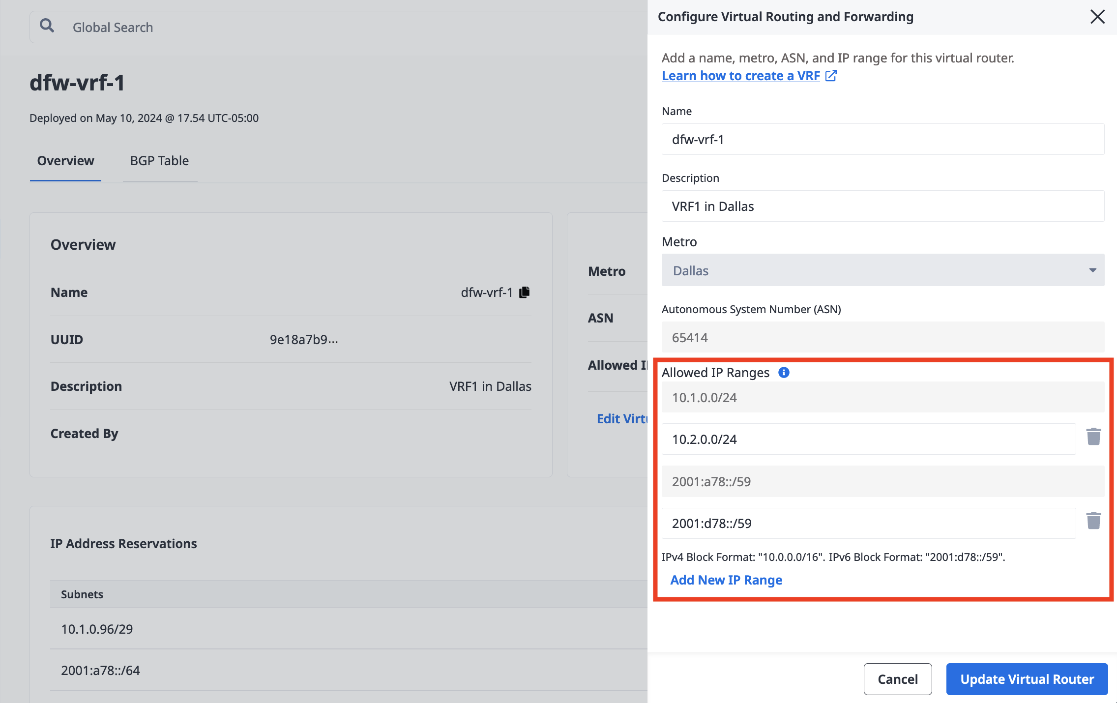

En este panel también puede añadir y eliminar Rangos IP permitidos.

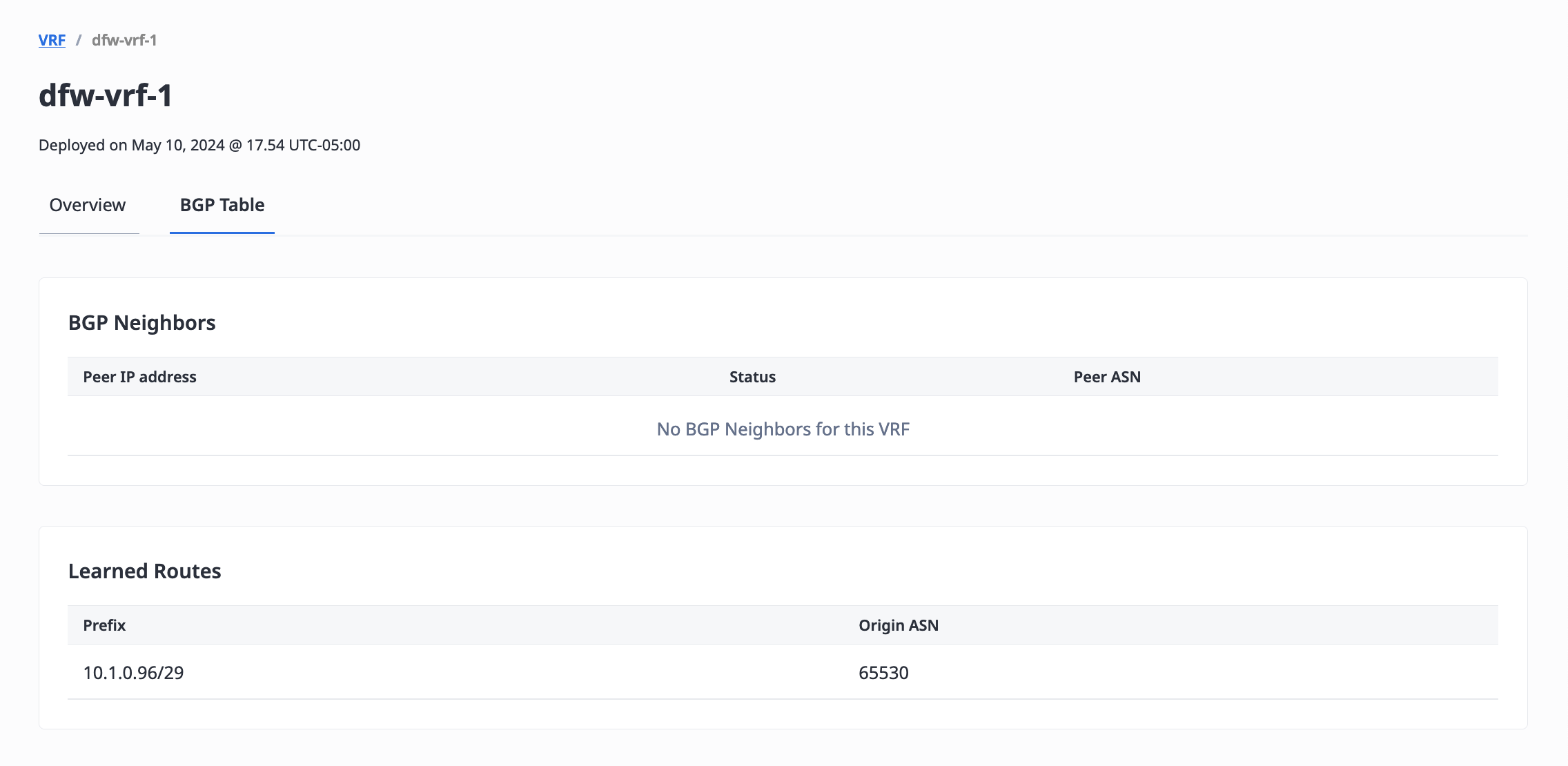

La tabla BGP
Una vez que el tráfico está fluyendo y el enrutamiento ha comenzado, puedes monitorizar los Vecinos BGP y las Rutas Aprendidas de tu VRF. La tabla BGP muestra todas las rutas presentes en el VRF.
Nota: Antes de la supervisión, debe establecer y habilitar todas las configuraciones de red. Todos los servidores deben estar conectados a la VLAN del Metal Gateway, y el Metal Gateway debe mostrar un estado "Activo".
La tabla BGP Neighbors muestra la información peer y el estado de los vecinos BGP de su VRF.
La tabla Learned Routes muestra información sobre todas las rutas aprendidas del VRF, que ha construido a través de BGP y otros routers de la red.
Example BGP Tables Tab in the Console

Añadir más rangos de IP permitidos
Debajo de la lista actual de rangos IP permitidos, haga clic en Editar detalles del enrutador virtual.
En la sección Rangos IP permitidos, haga clic en Añadir nuevo rango IP, e introduzca la nueva dirección de red CIDR en el campo. Los bloques de direcciones IPv4 deben tener un tamaño comprendido entre /8 y /29. Un bloque de direcciones IPv6 debe tener entre /59 y /64 de tamaño, y sólo se permite un bloque IPv6 por VRF. Pulse Añadir Nuevo Rango IP para añadir más de un rango IP.
Adding Allowed IP Ranges in the Console
Haga clic en Actualizar enrutador virtual.

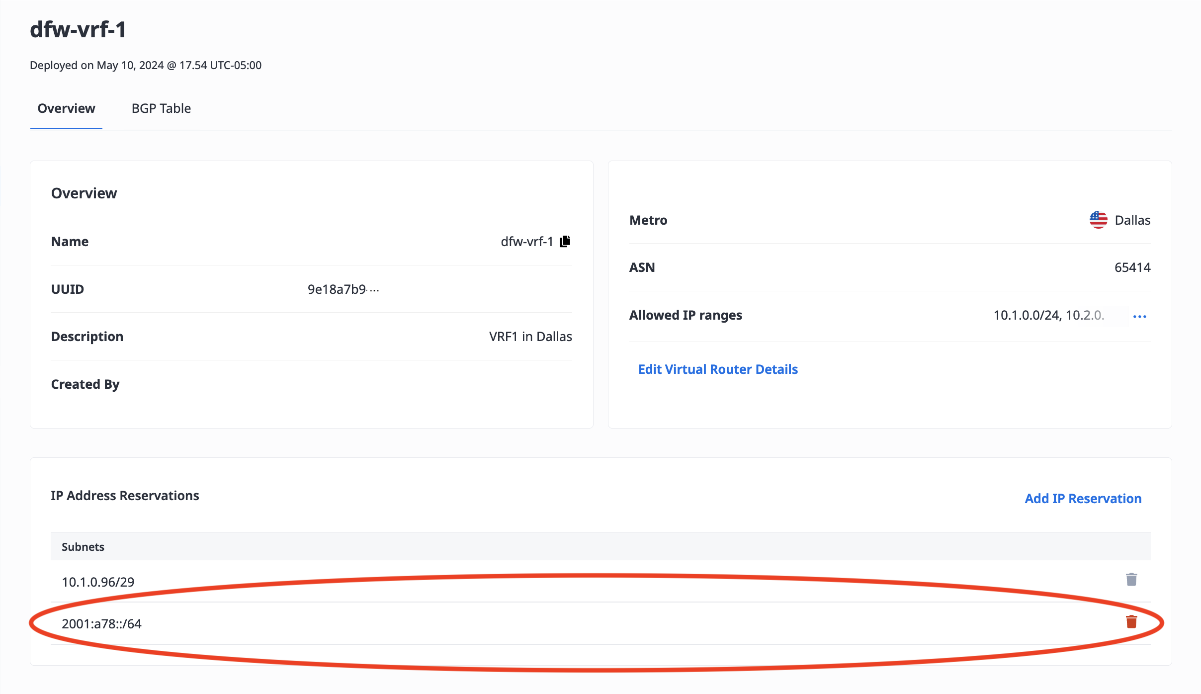

Añadir reservas de direcciones IP
En la sección IP Address Reservation de la Overview del VRF, puede añadir Haga clic en Add IP Reservation y rellene el campo IP Subnet con las subredes en notación CIDR. Las subredes que solicite deben ser del bloque ip_ranges que está asociado a su VRF. Haga clic en Enviar Solicitud.
Adding IP Reservation to a VRF in the Console
Creación de pasarelas de Metal adicionales
Una vez realizadas las reservas de direcciones IP, puede utilizarlas para crear Metal Gateways adicionales para su router virtual. El procedimiento es el mismo que para el Metal Gateway inicial que creó para el VRF.
Cree un Metal Gateway en el mismo Metro que su VRF. Seleccione la VLAN que utilizará para conectar el gateway y sus servidores.
En la sección IP Block, seleccione VRF IP. Haga clic en los desplegables para seleccionar el VRF y la Reserva de dirección IP VRF que desea asociar a este Metal Gateway. Nota: Si el desplegable Select VRF IP Reservation no está disponible, es que no hay ninguna Reserva de Dirección IP utilizable asociada al VRF. Tendrá que crear al menos una nueva reserva de direcciones IP para la pasarela.
Una vez que haya seleccionado el VRF y una reserva de dirección IP, haga clic en Crear puerta de enlace.
Ahora tendrá un Metal Gateway en el mismo Metro que su VRF. El Metal Gateway utiliza las direcciones IP de la reserva de direcciones IP de su VRF, lo que le permite asignarlas a servidores conectados a la VLAN del Metal Gateway.

A continuación, puede eliminar la reserva de dirección IP.
Para eliminar una reserva de dirección IP, haga clic en el icono de la papelera situado junto a la dirección IP que desea eliminar.
Deleting an IP Address Reservation from a VRF
Si el icono de la papelera no está disponible, la dirección IP sigue asociada a una pasarela y no puede modificarse ni borrarse.
Una vez eliminados el Metal Gateway y todas las reservas de direcciones IP de un intervalo de IP permitidas, puede eliminar un intervalo de IP permitidas.
Debajo de la lista actual de rangos de IP permitidos, haga clic en Editar detalles del enrutador virtual. En la sección Rangos de IP permitidos, haga clic en el icono de la papelera situado junto al rango de IP que desea eliminar.
Deleting an Allowed IP Range in the Console
Si el icono de la papelera no está disponible, entonces el rango de IP todavía tiene Reservas de Direcciones IP asociadas y no puede ser modificado o borrado.

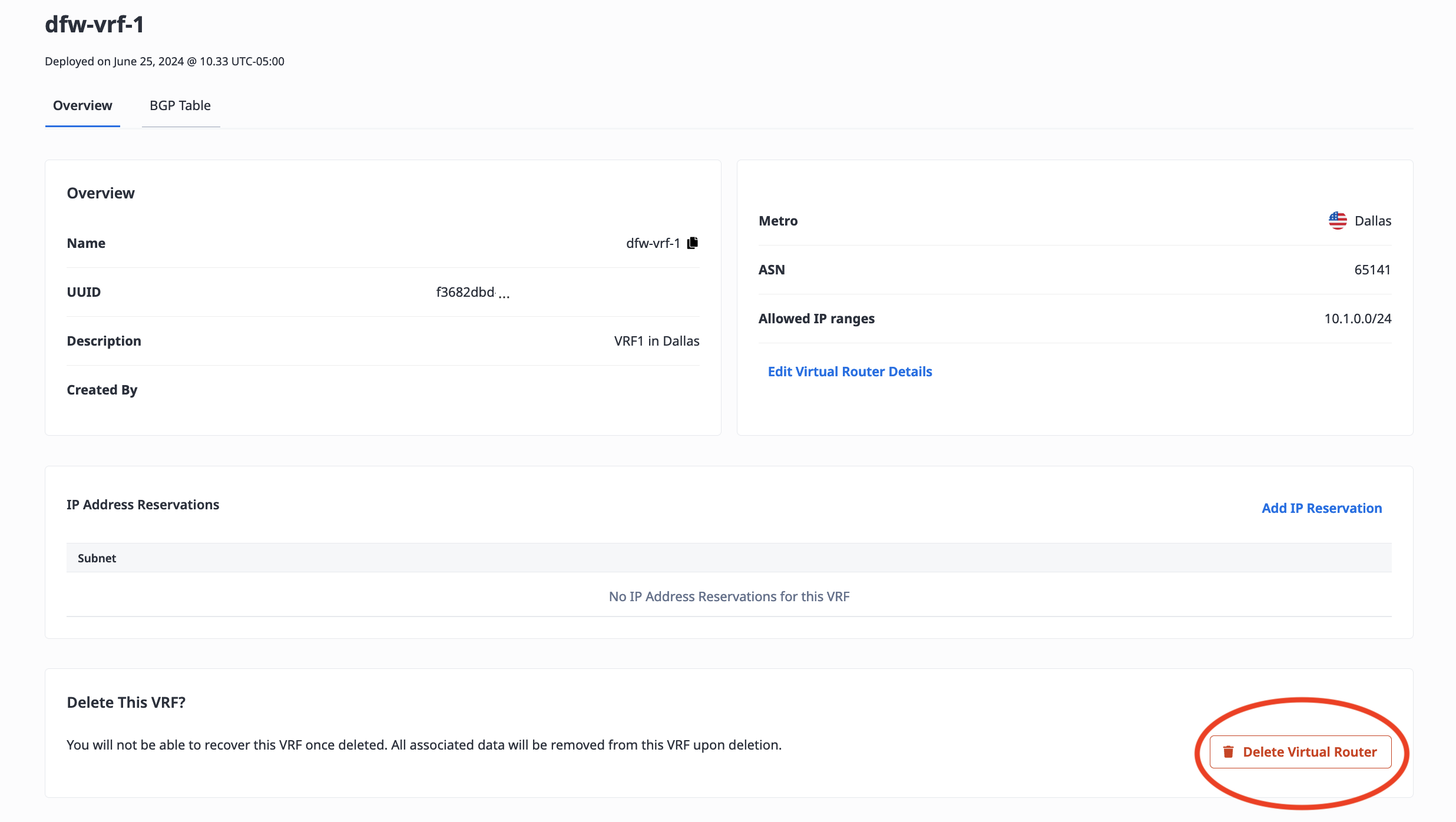

Borrado de VRFs
advertencia
Borrar un VRF es permanente. No podrás recuperar este VRF una vez borrado.
Todos los datos asociados serán eliminados de este VRF en el momento de la eliminación, incluyendo la eliminación de cualquier Reserva IP VRF asociada al VRF, así como las Puertas de Metal y Circuitos Virtuales asociados al VRF.
En la pestaña Overview del VRF, haga clic en Eliminar enrutador virtual.

También puede eliminar el VRF o varios VRF de la lista seleccionándolos y haciendo clic en Eliminar.
Deleting a VRF from the List
