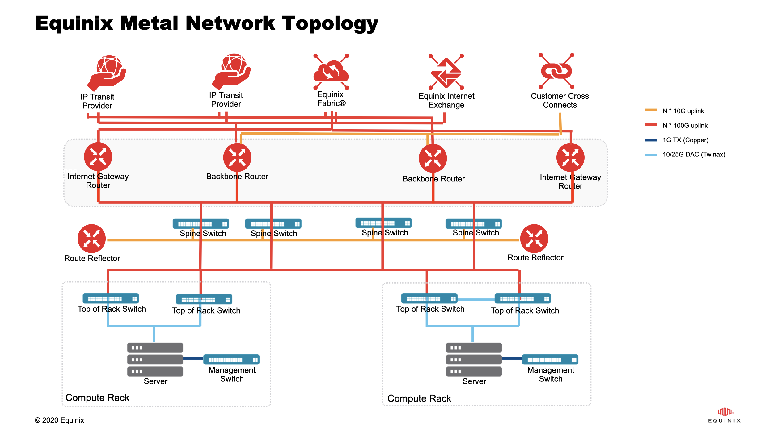

La red a nivel de bastidor
Cada servidor Equinix Metal está conectado a un conmutador en la parte superior del bastidor (TOR) que funciona como un dispositivo de borde, aislando el tráfico de su servidor del tráfico de los vecinos circundantes.
Equinix Metal Network Topology Diagram
Nuestros conmutadores top-of-the-rack están configurados en modo activo y envían unidades de datos del protocolo de control de agregación de enlaces (LACPDU) a su servidor, independientemente de la configuración de red del servidor.
