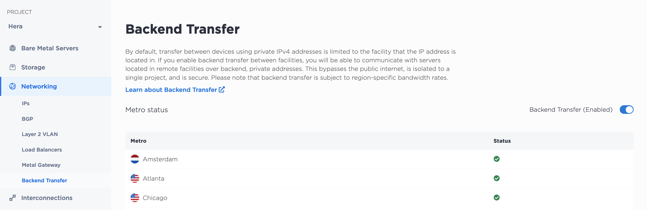

Activación de la transferencia backend
En la consola de Equinix Metal, puede habilitarla desde la página Backend Transfer, que se encuentra en la sección Networking del proyecto. Haga clic en el conmutador para habilitarla. Cuando está habilitada, el texto dice: "Transferencia Backend (Habilitada)".
The Backend Transfer Toggle Enabled in the Console
Backend Transfer se activa en tu proyecto inmediatamente, aunque puede que tengas que esperar hasta 1 minuto para que se establezca la conectividad entre servidores.

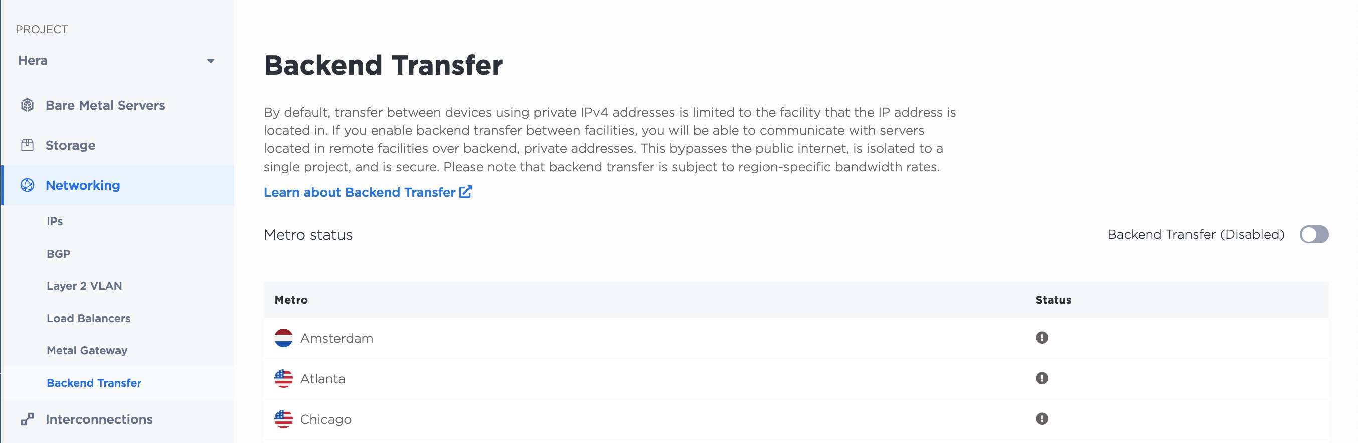

Desactivación de la transferencia backend
Para desactivar la Transferencia de Backend en un proyecto, haga clic en el conmutador de la página Transferencia de Backend. Cuando está desactivada, el texto dice "Transferencia backend (desactivada)".
NOTA: Al desactivar Backend Transfer se cortará la conexión entre servidores de diferentes Metros que utilicen el espacio privado de direcciones IPv4, y es posible desactivar Backend Transfer aunque esté en uso. Por favor, asegúrese de que ha detenido el tráfico antes de desactivar.
