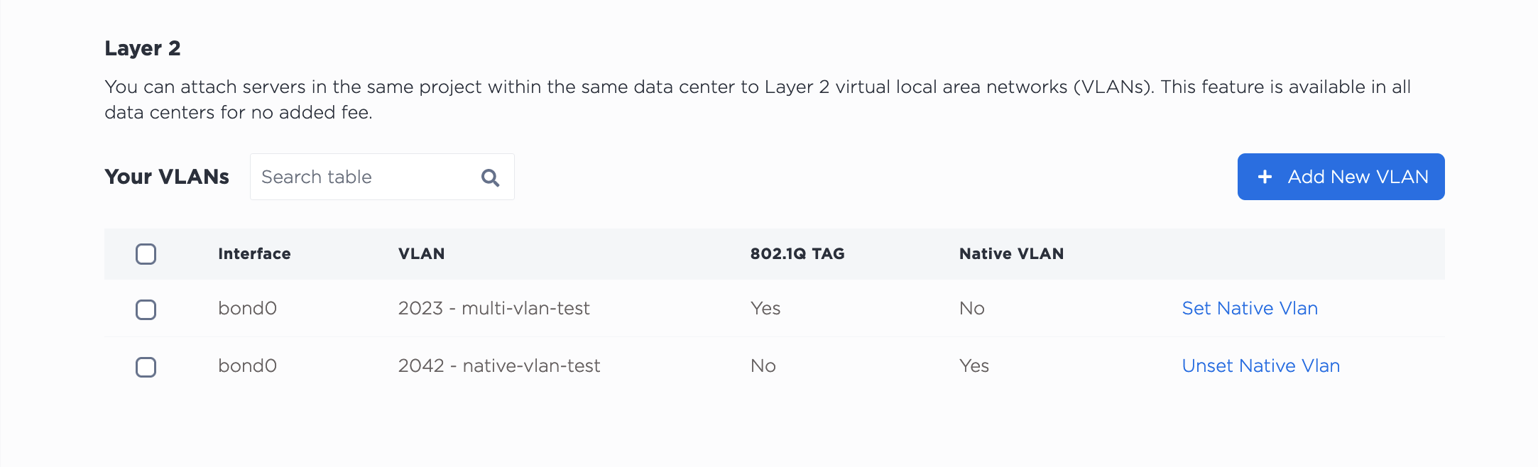

Configuración de una VLAN nativa
Las VLAN pueden gestionarse desde la pestaña Red del servidor, en la sección Capa 2. Si tiene este servidor conectado a varias VLAN, aparecerán enumeradas aquí. Entonces verá la opción Establecer VLAN nativa.
Setting a native VLAN in the console
Desactivación de una VLAN nativa
De forma similar a la configuración de una VLAN nativa, puede desestablecer una desde la consola desde la pestaña Red del servidor, en la sección Capa 2. Verá entonces la opción de Desactivar VLAN nativa.
Unsetting a natvie VLAN in the console
