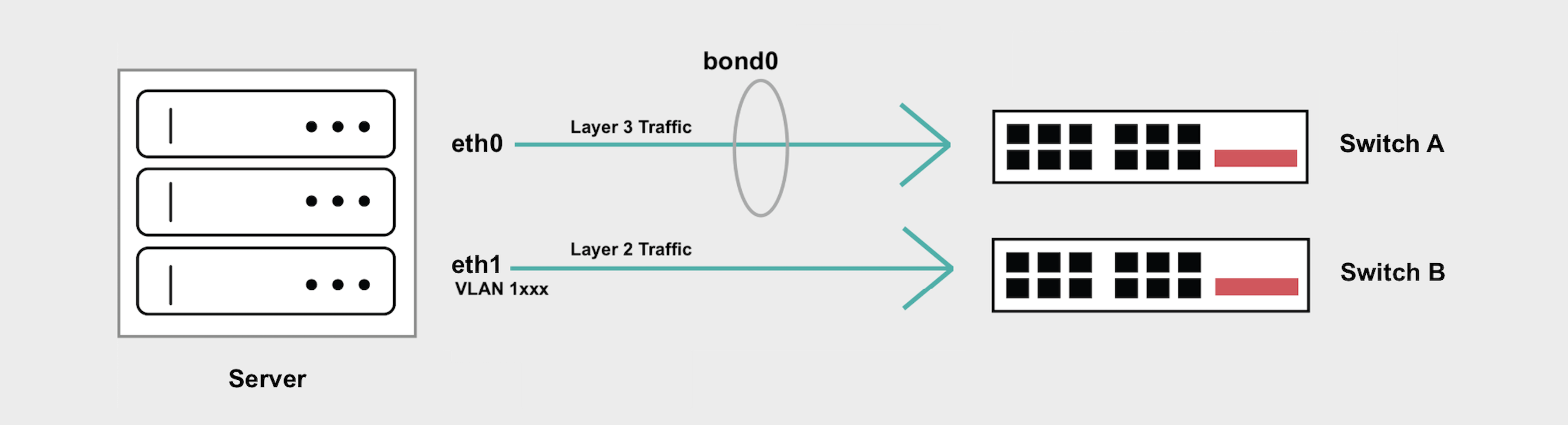

Modo híbrido sin enlace
En el modo Hybrid Unbonded se elimina una interfaz de red del enlace de Capa 3 y se coloca en modo de Capa 2. A continuación, se pueden asignar VLAN a esta interfaz para la conectividad de Capa 2 al tiempo que se conserva la conectividad de Capa 3, por lo que se puede seguir accediendo al servidor en su dirección IP pública.
Hybrid Unbonded Diagram
Aunque esto es deseable en algunas situaciones, introduce un único punto de fallo en el conmutador ascendente o en la interfaz de red. Una interrupción, un evento de mantenimiento o un reinicio en cualquiera de los conmutadores provocará interrupciones en la red.
Si le preocupa la alta disponibilidad, el modo Hybrid Bonded admite tanto Capa 2 como Capa 3 manteniendo la interfaz de red "bonded" de alta disponibilidad que abarca 2 conmutadores ascendentes distintos.

  • El modo híbrido sin enlace rompe eth1 del enlace, y el tráfico de capa 3 ya no fluirá por eth1.
  • A continuación, puede añadir VLAN a eth1 para su tráfico de capa 2. Si sólo va a añadir una VLAN a eth1, el tráfico no debe estar etiquetado.
  • Si va a añadir más de una VLAN a eth1, tendrá que crear subinterfaces para gestionar el tráfico etiquetado de cada VLAN y/o tendrá que establecer una VLAN nativa para gestionar el tráfico no etiquetado.
  • bond0 seguirá gestionando su tráfico de Capa 3, y el acceso a Internet se mantiene a través de su dirección IP pública asignada por Equinix Metal.
  • Si añade VLAN a bond0, tendrá que crear subinterfaces para gestionar el tráfico etiquetado de cada VLAN. bond0 no admite tráfico no etiquetado de capa 2 ni la configuración de una VLAN nativa.

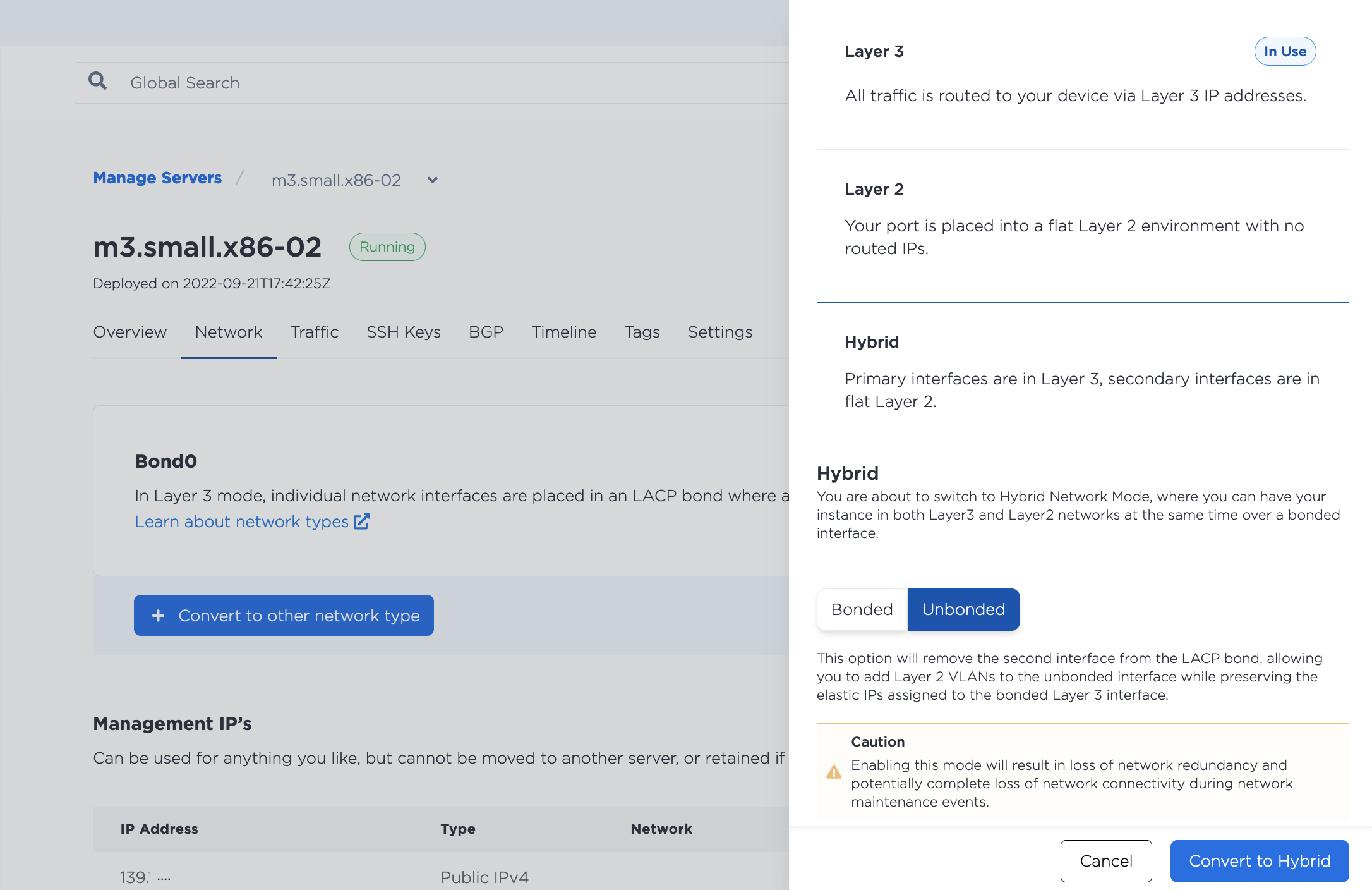

El modo Hybrid Unbonded elimina la interfaz eth1 del enlace LACP, lo que le permite añadir VLAN de capa 2 a eth1 al tiempo que conserva las IP elásticas asignadas a la interfaz de capa 3 enlazada.

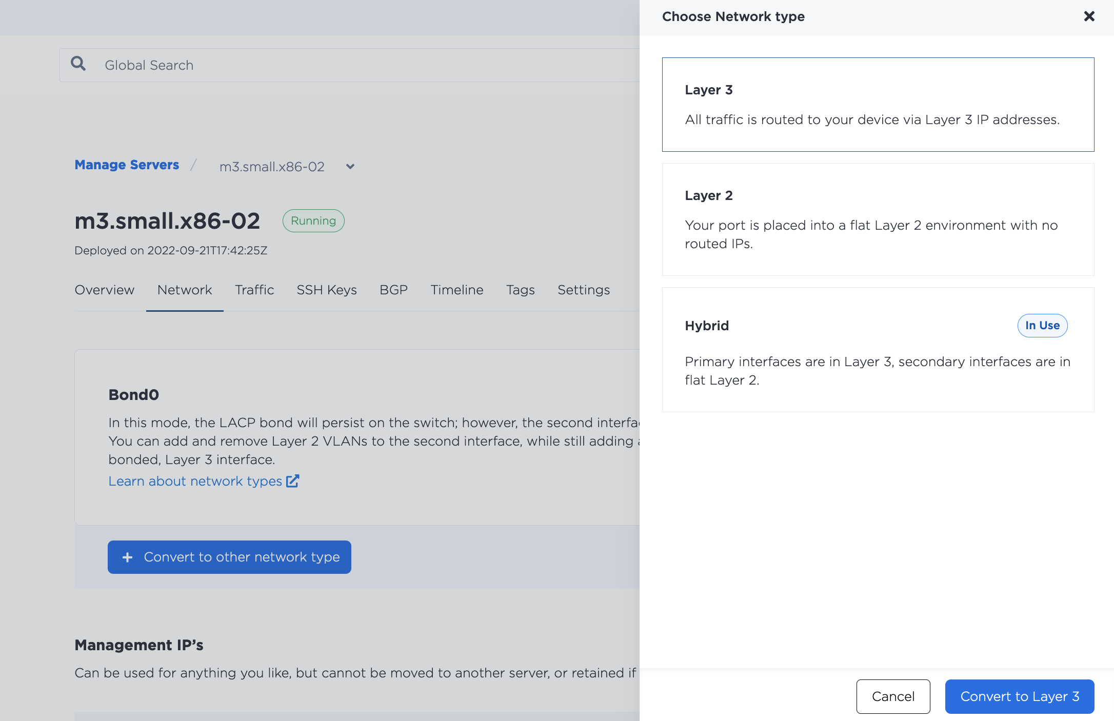

Para utilizar el modo Hybrid Unbonded, primero debe cambiar la configuración de red al modo Hybrid. En la consola, vaya a la pestaña Red del servidor, haga clic en Convertir a otro tipo de red, seleccione Híbrido, y elija Unbonded. Haga clic en Convertir a híbrida para realizar los cambios.

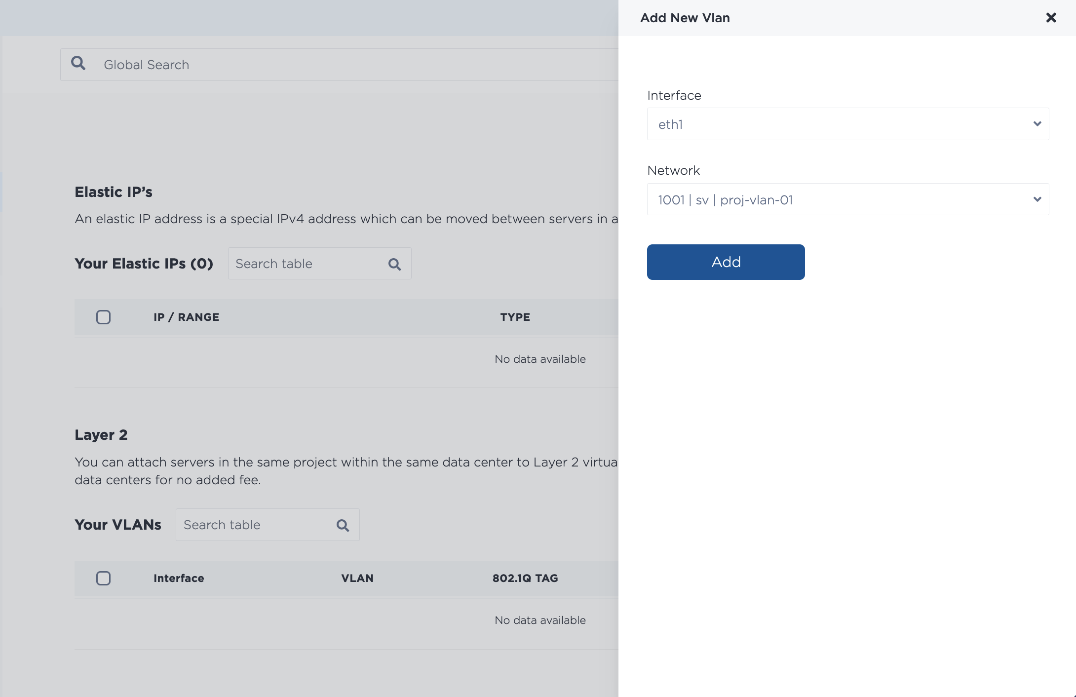

A continuación, desde la página Red del servidor, haga clic en Añadir nueva VLAN. Elija eth1 como interfaz y seleccione el ID de red virtual (VNID, o ID de VLAN) que desea utilizar.
Adding a VLAN to eth1
Para asignar varias VLAN a la vez, siga añadiendo VLAN desde el desplegable. Tenga en cuenta que si asigna varias VLAN a la vez, se añadirán mediante un proceso por lotes asíncrono, que comienza inmediatamente, pero que puede tardar algún tiempo en completarse.
