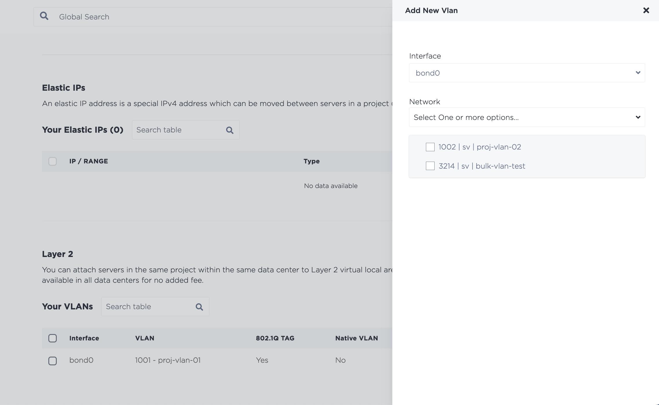

Para asignar otra VLAN, o para asignar varias VLAN a la vez, vaya a la página Red del servidor. En la sección Capa 2, haga clic en Añadir nueva VLAN, para asignar la VLAN al puerto bond0.
Adding multiple VLANs slide-out panel
Haga clic en Añadir para iniciar los cambios. Tenga en cuenta que si asigna varias VLAN a la vez, se añadirán mediante un proceso por lotes asíncrono, que comienza inmediatamente, pero que puede tardar algún tiempo en completarse.
Una vez asignadas las VLAN a bond0, repita el proceso de configure-sus-servidores para crear las subinterfaces etiquetadas adicionales para cada VLAN.

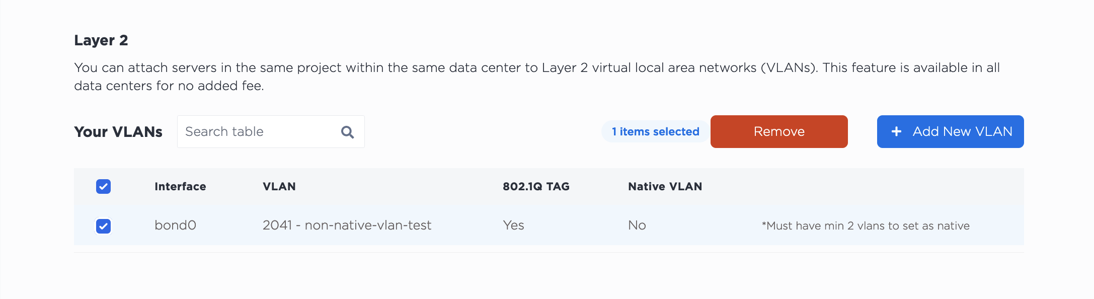

Para volver a la configuración de red de capa 3 predeterminada, elimine todas y cada una de las VLAN de bond0.
Para desasignar una VLAN de un puerto, vaya a la pestaña Red del servidor. En la sección Capa 2, seleccione la VLAN o VLAN que va a desasignar del servidor y haga clic en Eliminar.
Removing a VLAN
Tenga en cuenta que al separar la VLAN de este servidor NO se elimina del proyecto. La VLAN seguirá existiendo después de separarla del servidor.
Una vez eliminadas todas las VLAN del puerto, bond0 volverá a estar en modo Capa 3. A partir de ahí, podrá utilizar cualquier otro de los modos de red existentes.
