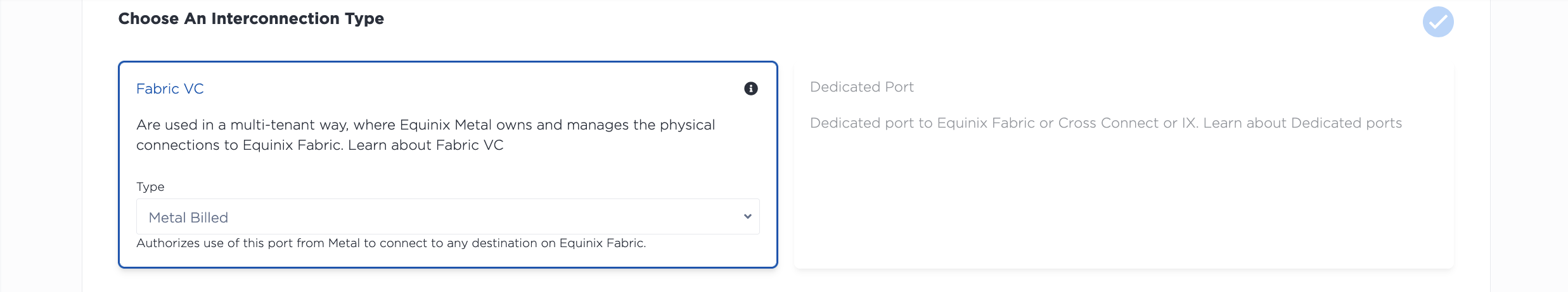

Para solicitar una conexión virtual Fabric, abra la página Interconnections del proyecto. Haga clic en + Solicitar nueva interconexión. En la sección Tipo de interconexión, haga clic en el desplegable bajo Fabric VC, y seleccione Metal Billed o Fabric Billed.

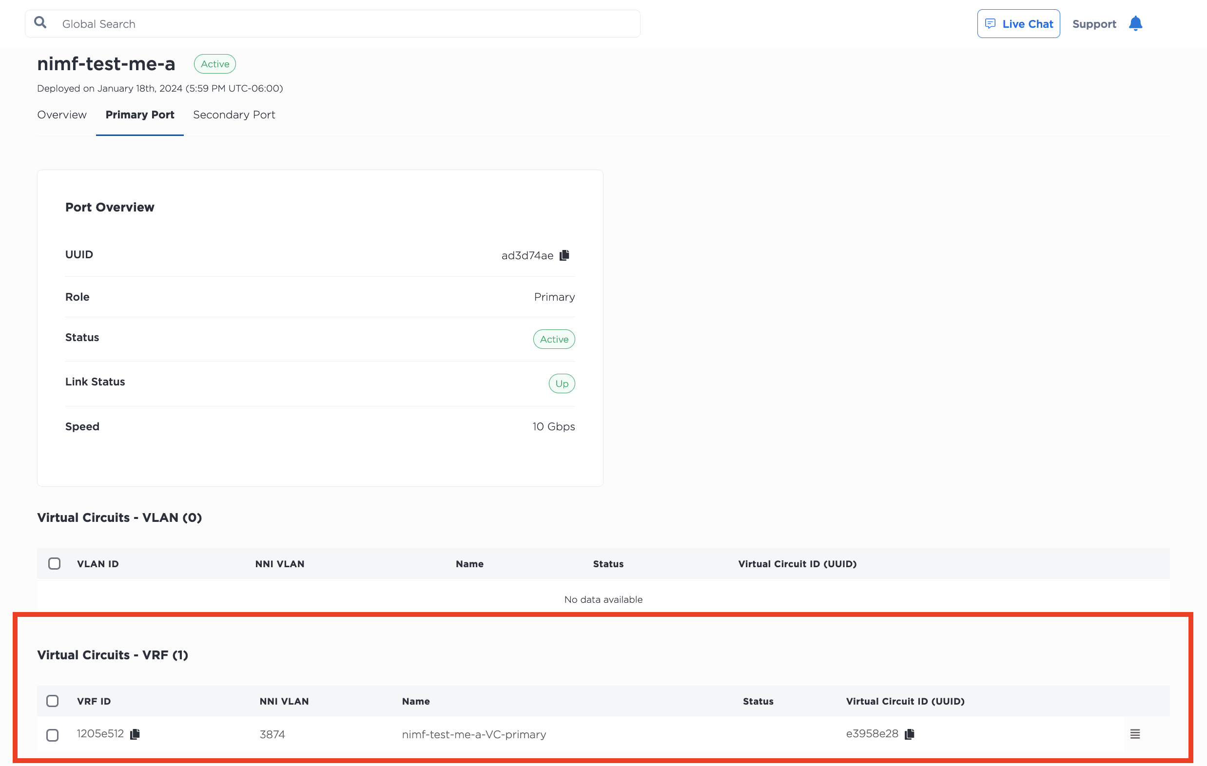

Al hacer clic en Puerto primario o en Puerto secundario aparece el estado y la configuración del puerto. Su VRF aparece en la sección Virtual Circuits - VRF de la página de un puerto con el estado waiting on peering details.

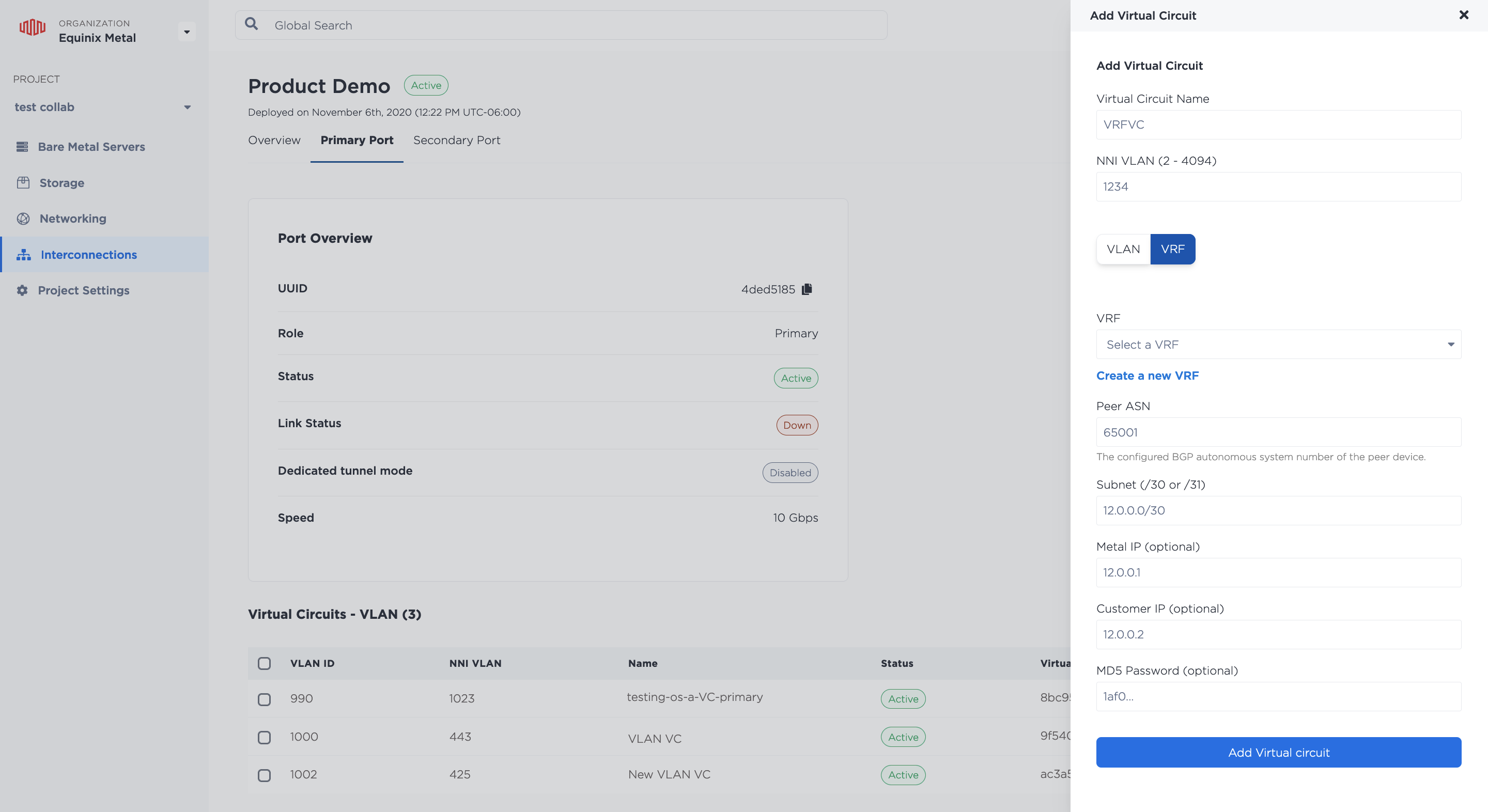

En la pestaña Puerto Primario, haga clic en +Añadir Circuito Virtual para crear un circuito virtual al que conectar su VRF. En el panel Add Virtual Circuit, primero dele un nombre y especifique el ID de VLAN NNI. Recuerde, si se está conectando a un destino en Fabric la VLAN NNI tiene que coincidir con el lado de Fabric.
A continuación, seleccione VRF.
Adding a VRF VC to a Dedicated Port in the Console
Seleccione el VRF del menú desplegable para adjuntar a esta Conexión Virtual, y rellene la información de peering solicitada.
  • Peer ASN (requerido) - El ASN que se utilizará con el VRF y el lado remoto de la conexión en el Circuito Virtual.
  • Subred (obligatorio)
    • Para subredes IPv4, la subred /30 o /31 de uno de los Bloques IP VRF que se utiliza para direccionar el VRF y el lado remoto del Circuito Virtual. La IP del metal y la IP del cliente son direcciones IP de esta subred que puede especificar opcionalmente. Si no se especifica, la IP del Metal es la última dirección IP utilizable de la subred, y la IP del Cliente es la primera dirección IP utilizable de la subred. Para subredes /30, las direcciones IP de red y de difusión no pueden utilizarse como IP de Metal o IP de Cliente.
    • Para subredes IPv6, la subred /126 o /127 de uno de los Bloques IP VRF que se utiliza para direccionar el VRF y el lado remoto del Circuito Virtual. La IP del metal y la IP del cliente son direcciones IP de esta subred que puede especificar opcionalmente. Si no se especifica, la IP del Metal es la última dirección IP utilizable de la subred, y la IP del Cliente es la primera dirección IP utilizable de la subred. Para subredes /126, las direcciones IP de red y de difusión no pueden utilizarse como IP de Metal o IP de Cliente.
  • MD5 Password (opcional) - Establezca una contraseña MD5 de cadena opcional para el peering BGP en texto plano.
Haga clic en Añadir circuito virtual.
Si tiene puertos redundantes, repita este proceso en el puerto secundario.
Una vez finalizada la configuración del VC, el estado del circuito virtual pasa a Active.

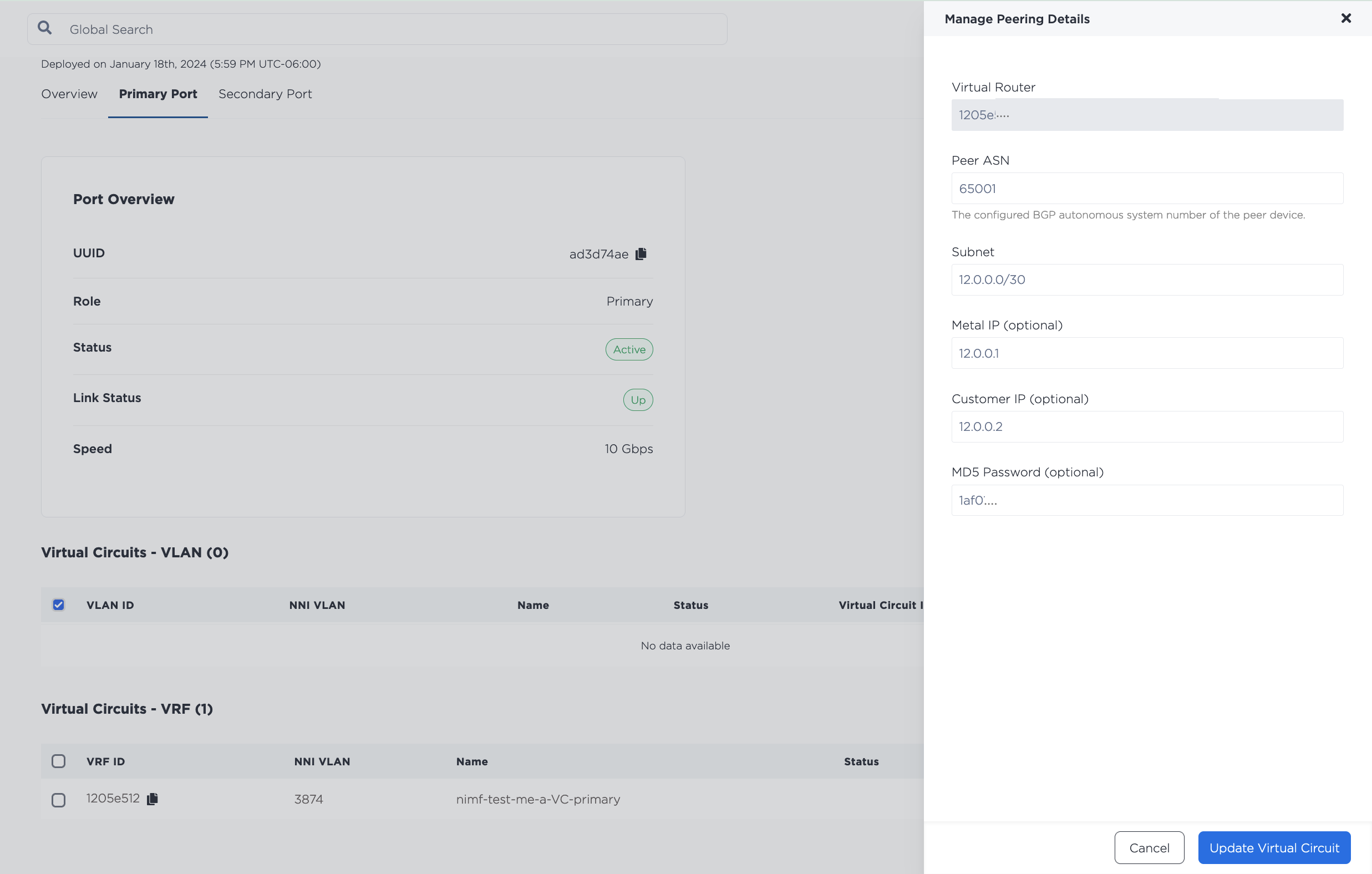

Puede gestionar los detalles de peering de un VRF en un VC de Fabric o en un VC de puerto dedicado desde las pestañas Puerto principal o Puerto secundario del VC. Los VRF aparecen en la sección Circuitos Virtuales - VRF. Haga clic en el menú de tres barras para abrir el panel Gestionar detalles de peering.
Updating Peering Details in the Console
Rellene los campos con la nueva información de peering y haga clic en Actualizar circuito virtual.
