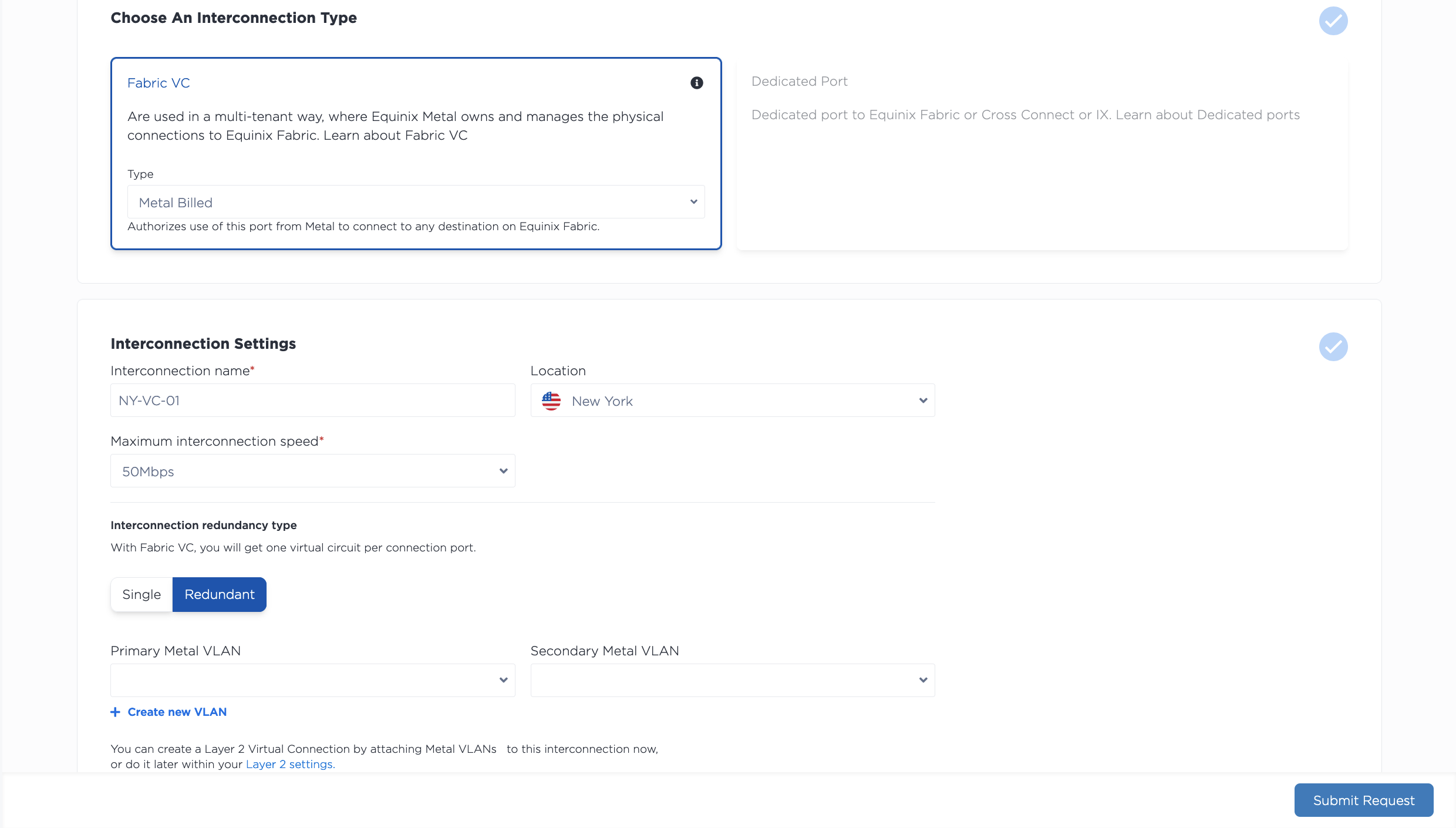

Para solicitar una conexión virtual Fabric, abra la página Interconnections del proyecto. Haga clic en + Solicitar nueva interconexión.
En la sección Tipo de interconexión, haga clic en el desplegable bajo Fabric VC, y seleccione Metal Billed.
New Fabric VC - Metal Billed Request Page
  • Seleccione la ubicación de la nueva conexión en el menú desplegable. Deberá seleccionar la estación de metro en la que se encuentra su infraestructura Equinix Metal y la estación de metro en la que se encuentra el CSP al que se conecta en Fabric: estas interconexiones están vinculadas a una estación de metro.
  • Dale un nombre a tu conexión.
  • Elija si desea un conjunto de puertos redundantes. Los puertos redundantes son muy recomendables. La selección de un único puerto puede dar lugar a un tiempo de inactividad significativo debido a interrupciones planificadas y no planificadas.
  • Seleccione la velocidad de conexión en el menú desplegable. Nota: la velocidad no puede modificarse una vez emitido el vale de servicio. Para cambiar la velocidad, es necesario realizar una nueva solicitud y emitir un vale de servicio.
A continuación, seleccione si va a conectar sus puertos a una VLAN o a un VRF.
  • Si sólo utiliza VLAN, seleccione la VLAN o las VLAN que se conectarán a sus puertos. Las VLAN tienen que estar en el mismo proyecto y ubicación que su Fabric VC. Si no tiene ninguna VLAN elegible, puede hacer clic en + Crear una VLAN para crearlas. Una misma VLAN no puede conectarse a dos o más circuitos virtuales, por lo que si solicita puertos redundantes, seleccione una VLAN para cada uno. Nota: No podrá actualizar o cambiar la VLAN una vez creado el Fabric VC.
  • Si está utilizando VRF, seleccione el VRF para sus puertos. Hay documentación adicional en la página VRF para interconexiones.

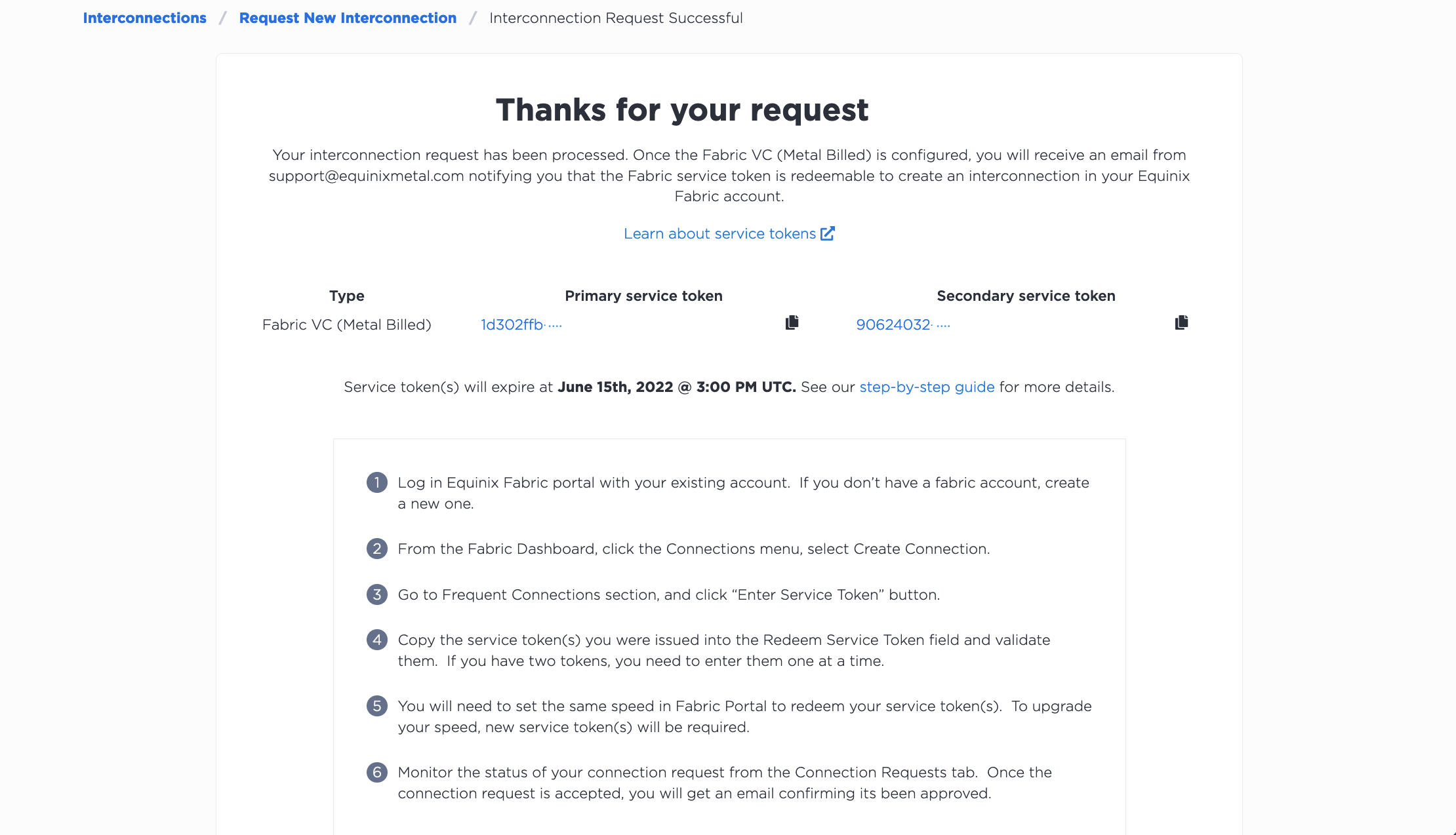

Revise el resumen de su solicitud. Haga clic en Enviar solicitud para recibir sus tokens de servicio a-side.
A Successful Connection Request Page
Los tokens caducan en 7 días. También debería recibir un correo electrónico con sus tokens y la información de caducidad. En la página Interconnections, su recién solicitada conexión virtual Fabric aparecerá en la pestaña Pending Requests.

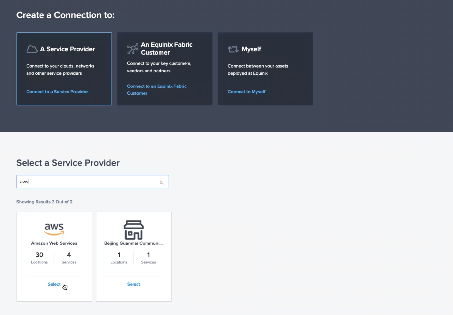

Seleccione el destino de la conexión, que puede ser un proveedor de servicios en la nube como AWS o Azure, o un puerto Fabric de su propiedad. Equinix Metal como destino NO es compatible.
Si desea conectarse a un proveedor de servicios en la nube, seleccione Un proveedor de servicios y elija el que busca.
Selecting a Service Provider Destination

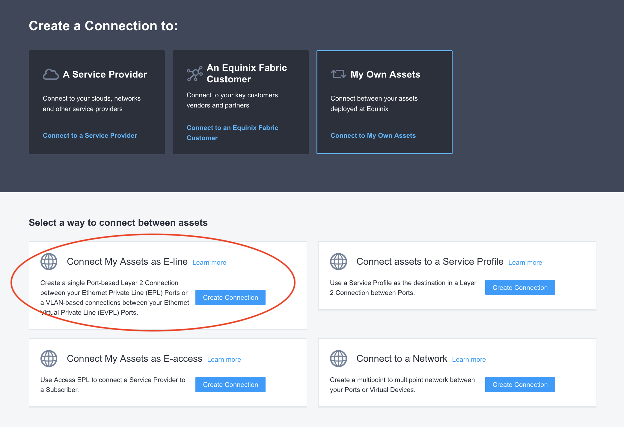

Si se conecta a su propio puerto Fabric, seleccione Mis propios activos y Conectar mis activos como E-line.
Selecting your Own Assets as Destination

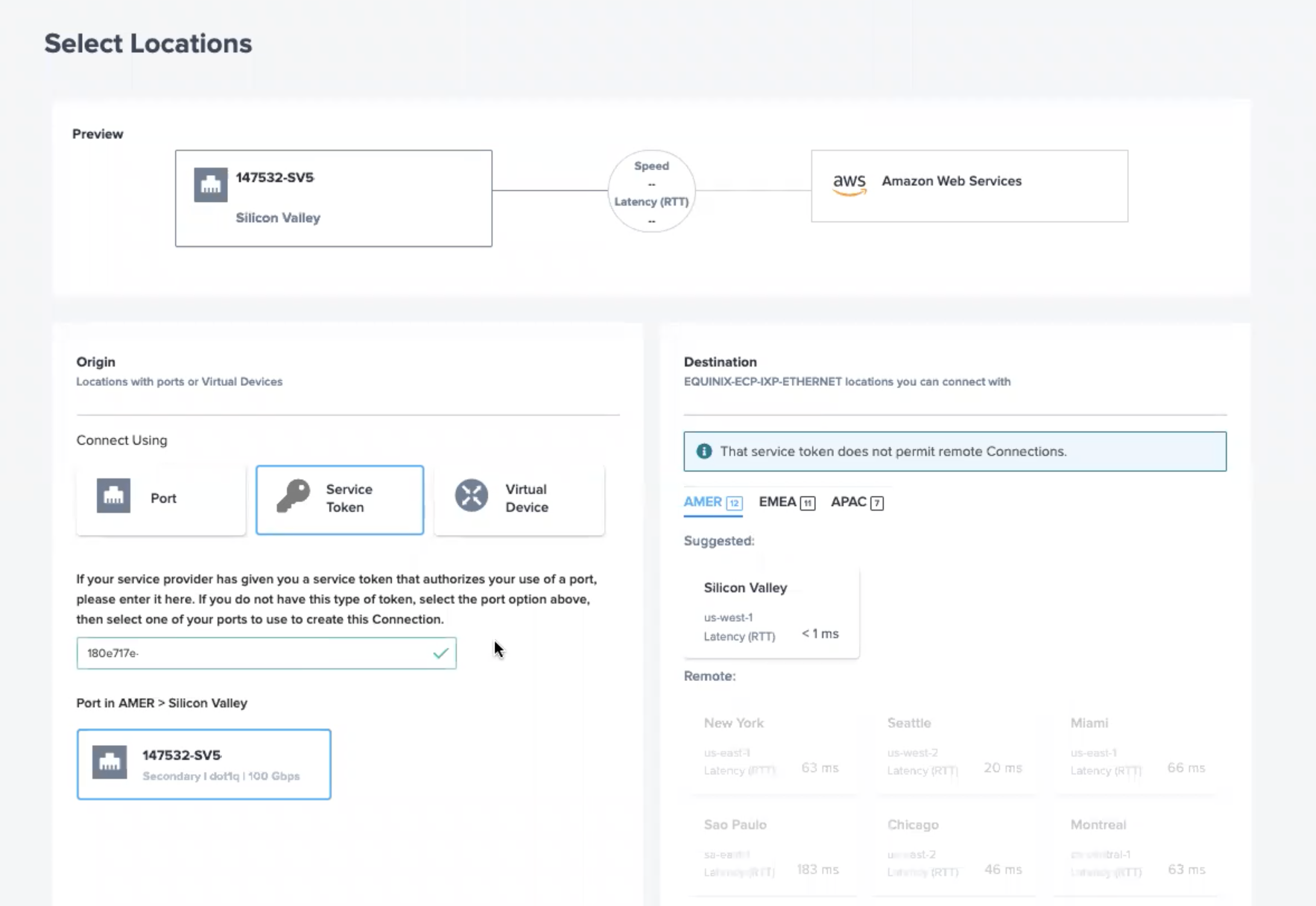

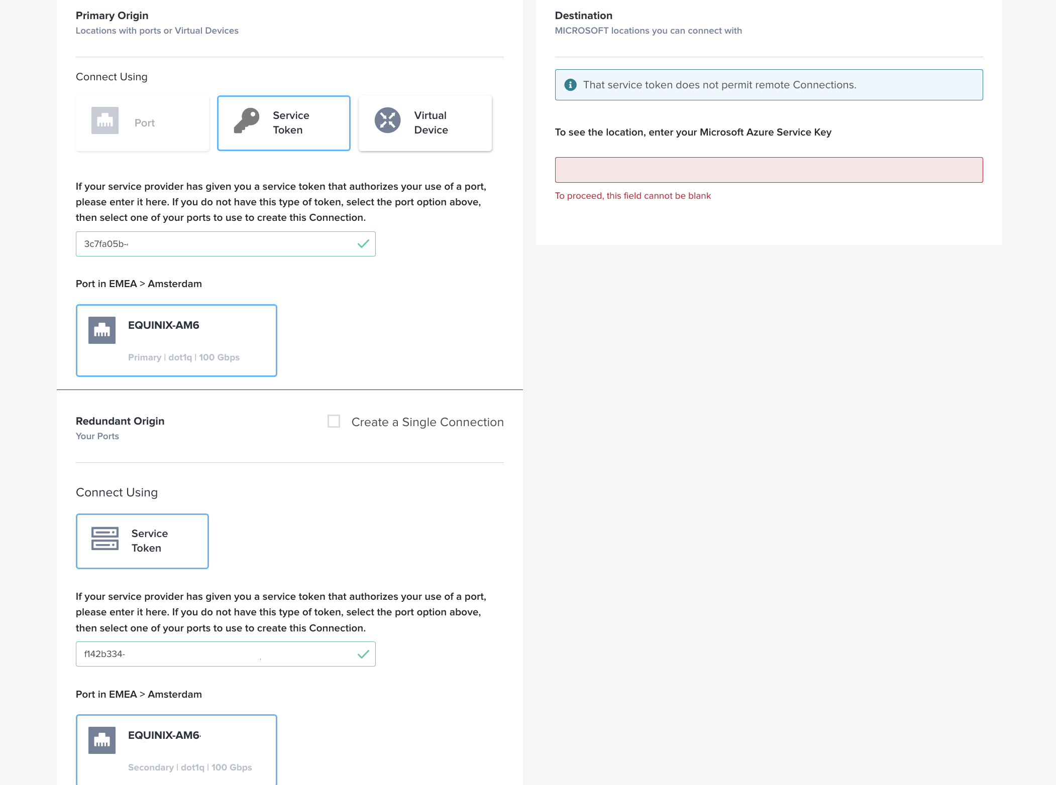

Una vez que haya seleccionado su destino, utilice sus tokens de servicio para establecer Equinix Metal como origen de la conexión. Seleccione Service Token e introduzca el token en el campo. La información del puerto de origen se rellenará automáticamente una vez que introduzca el token.
Si te conectas a un proveedor de servicios en la nube, es posible que ofrezca opciones de redundancia que te permitan canjear ambos tokens a la vez.
Entering the Service Token into Fabric - Redundant
De lo contrario, tendrá que repetir este proceso para cada ficha.
Entering the Service Token into Fabric - Single

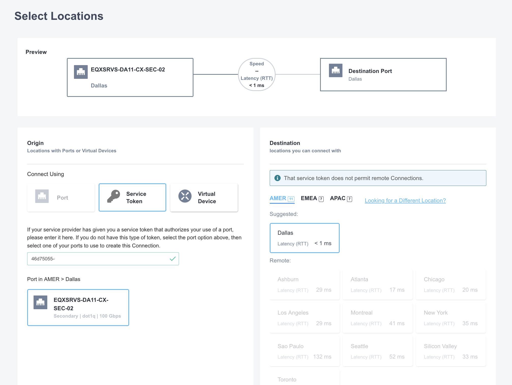

Si se está conectando a su propio puerto Fabric, la información del puerto de origen también se filtrará automáticamente y podrá ver sus opciones para seleccionar el puerto Fabric de destino.
Entering the Service Token for Connecting to Your Own Port
Las opciones de destino se filtrarán al metro que haya solicitado en Equinix Metal. Seleccione aquel al que desee conectarse y haga clic en Siguiente.

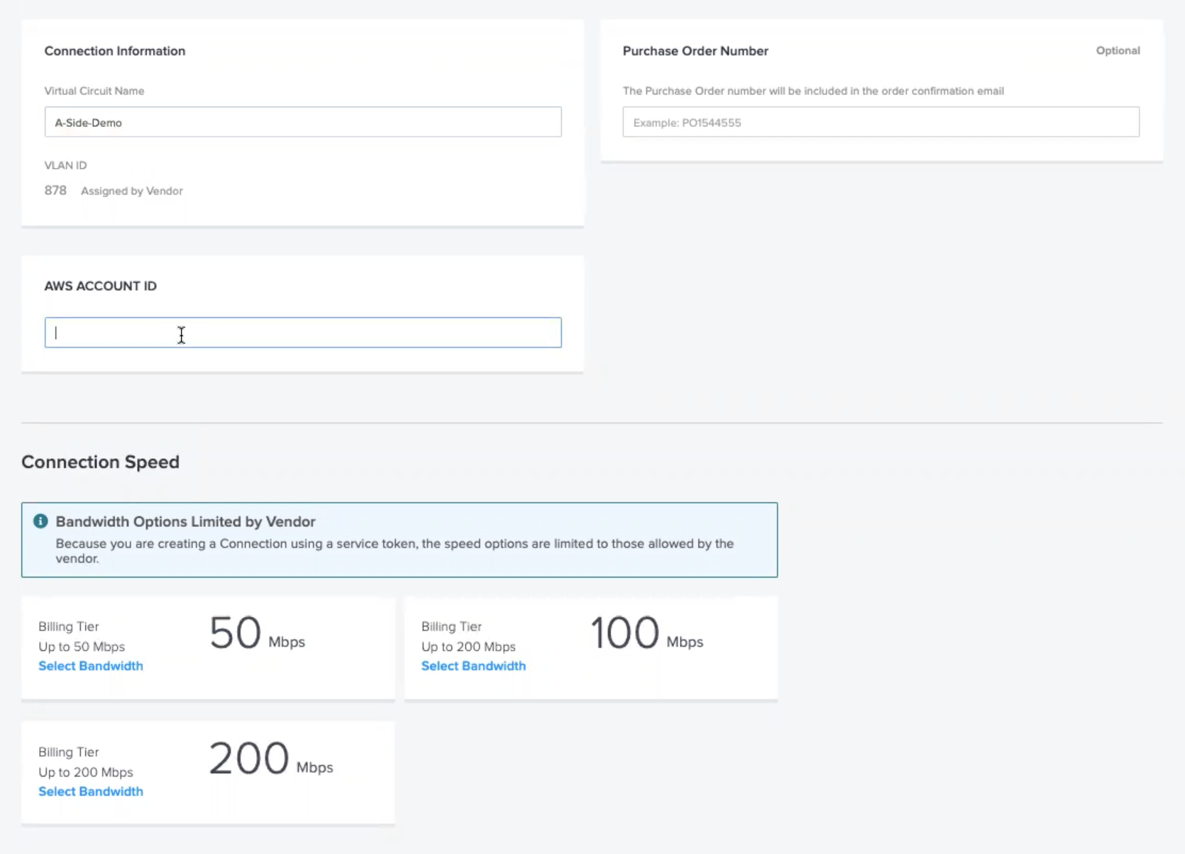

Asigne un nombre descriptivo al circuito virtual de la conexión e introduzca la información requerida por el proveedor de servicios al que se está conectando, como el ID de su cuenta de AWS. Establezca la velocidad de la conexión, hasta el límite establecido en Equinix Metal.
Connection Options in Fabric
Haga clic en Siguiente para revisar sus opciones y, cuando esté listo para realizar el pedido, haga clic en Enviar pedido.

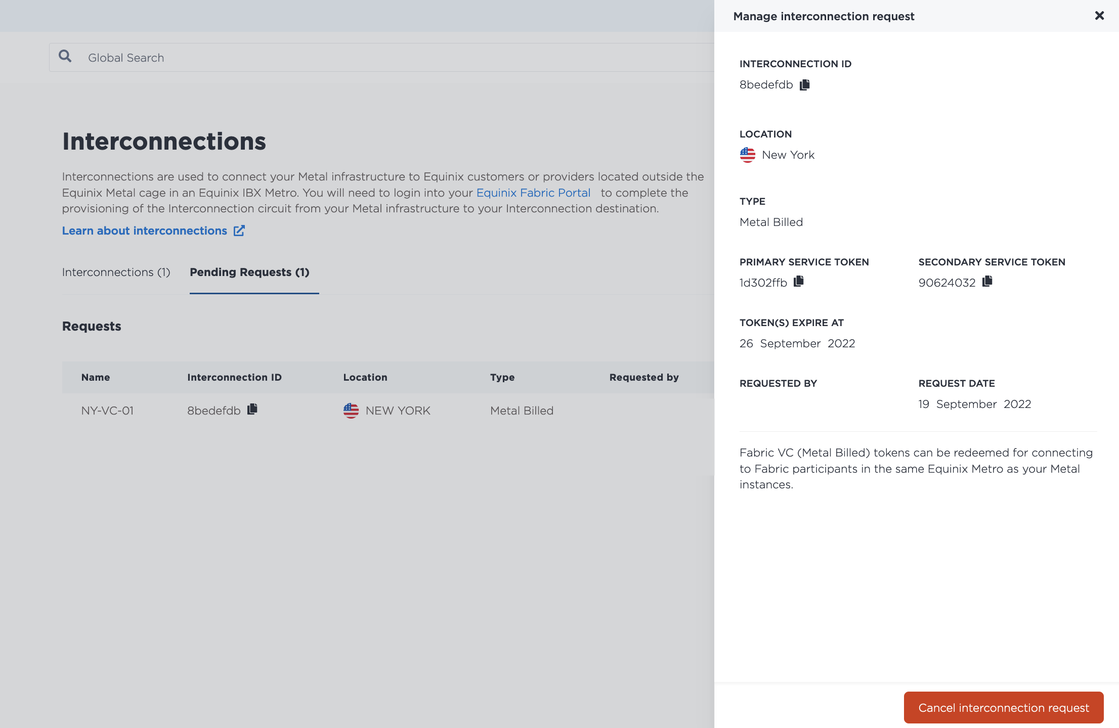

Si necesita recuperar los tokens, están disponibles en la pestaña Solicitud de interconexión. Haga clic en Gestionar en la Interconexión para la que desea los tokens.
Interconnection Details Pane

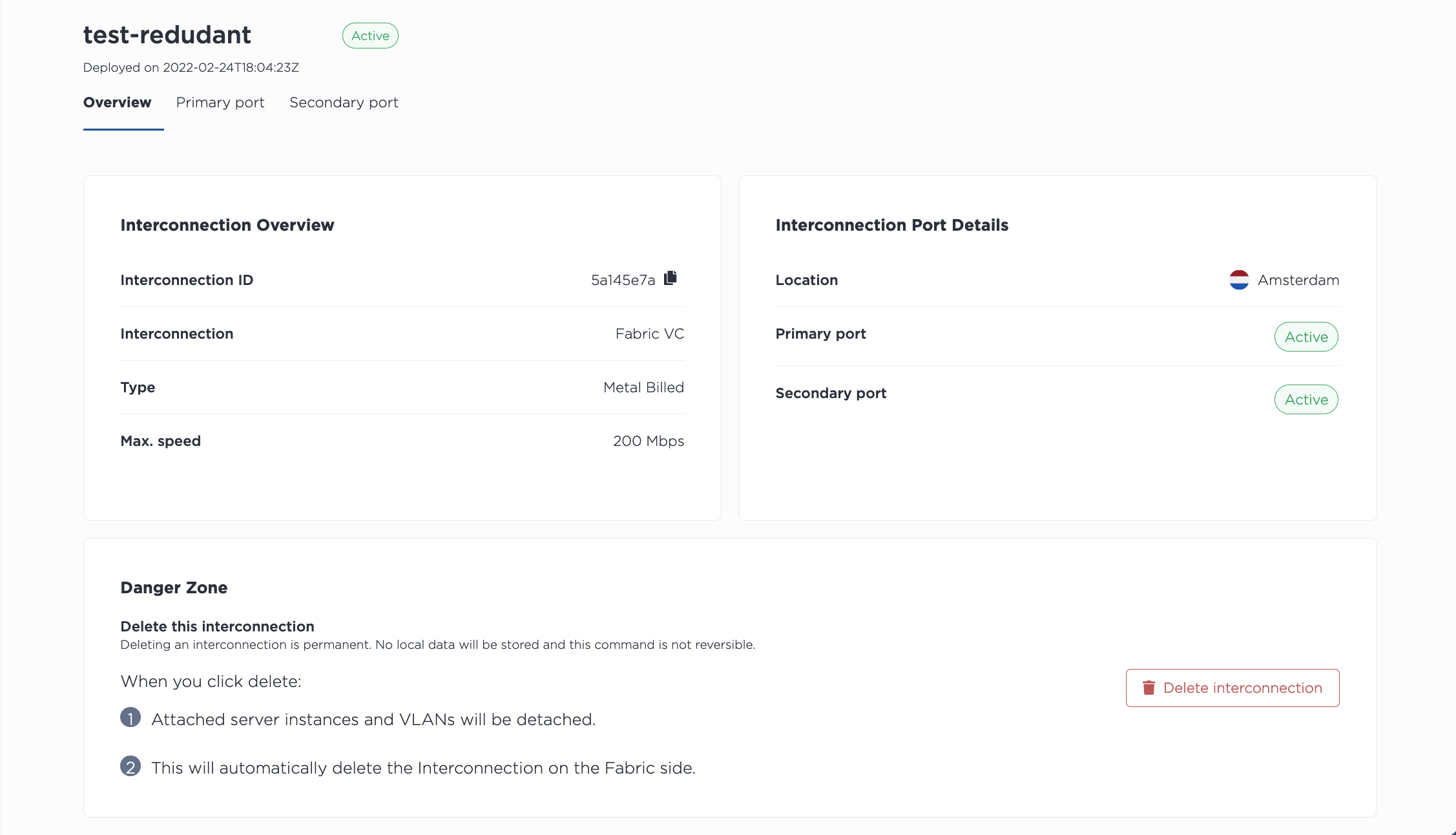

Si hace clic en el nombre de la interconexión, accederá a su página Overview, que contiene una vista detallada, así como un resumen de las configuraciones del puerto primario y del puerto secundario.
Connection Overview
Al hacer clic en Puerto principal o en Puerto secundario se muestra el estado y la configuración del puerto.

La eliminación de una conexión virtual de Fabric es permanente. Cuando elimine la conexión, todas las VLAN conectadas se desvincularán y se cortará el tráfico de Fabric a sus servidores.
La eliminación de una conexión virtual facturada en Metal desde el lado Equinix Metal elimina automáticamente la conexión en Fabric. Si la elimina del portal Fabric, también se limpiará automáticamente en el lado Equinix Metal. Se trata de un proceso asíncrono que puede tardar hasta 3 minutos en completarse.
