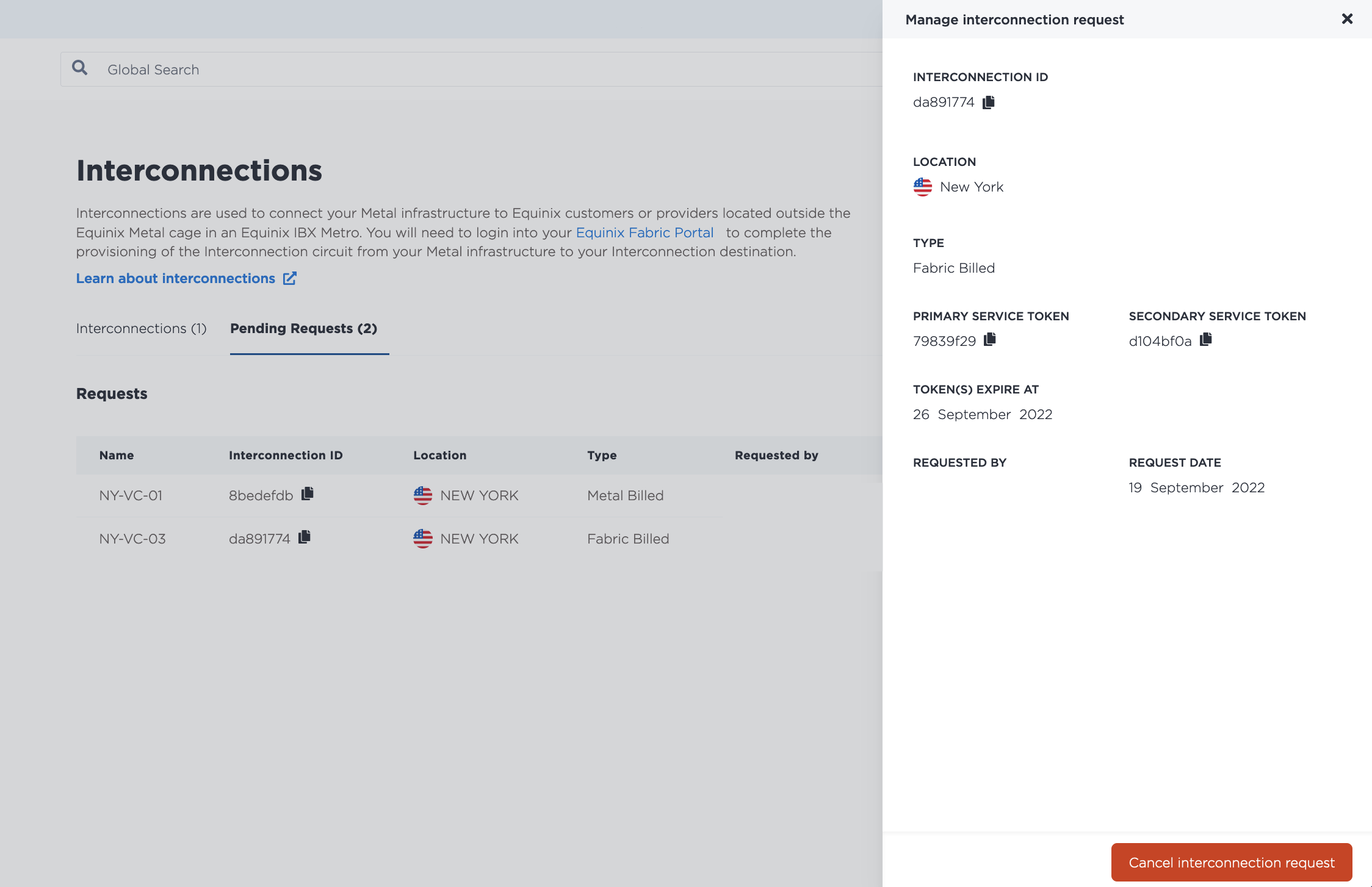

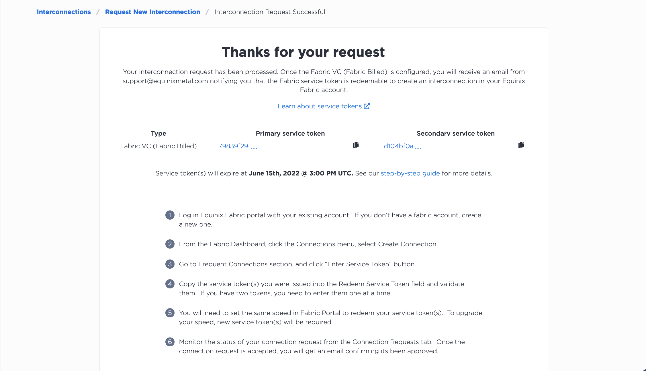

Revise el resumen de su solicitud. Haga clic en Enviar solicitud para recibir sus tokens de servicio z-side.
A Successful Connection Request Page
Los tokens caducan en 7 días. También debería recibir un correo electrónico con sus tokens y la información de caducidad. En la página Interconnections, su recién solicitada conexión virtual Fabric aparecerá en la pestaña Pending Requests.

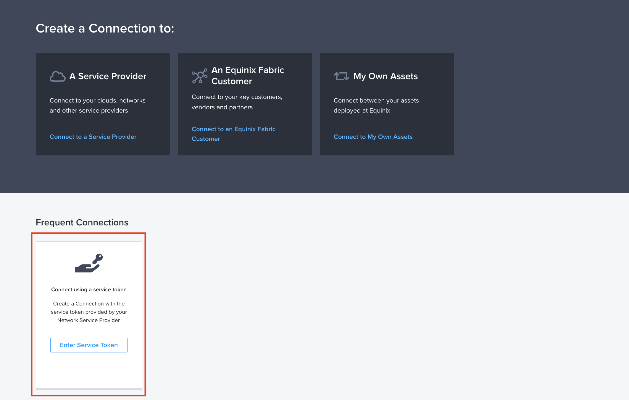

Para canjear su token, inicie sesión en el portal Equinix Fabric y en el menú desplegable Conexiones, haga clic en Crear una conexión.
Create Connection Menu in the Fabric Portal
En Conexiones frecuentes, seleccione el mosaico Conectarse utilizando un token de servicio y haga clic en Introduzca un token de servicio.
Service Token Tile in Fabric Connections Screen

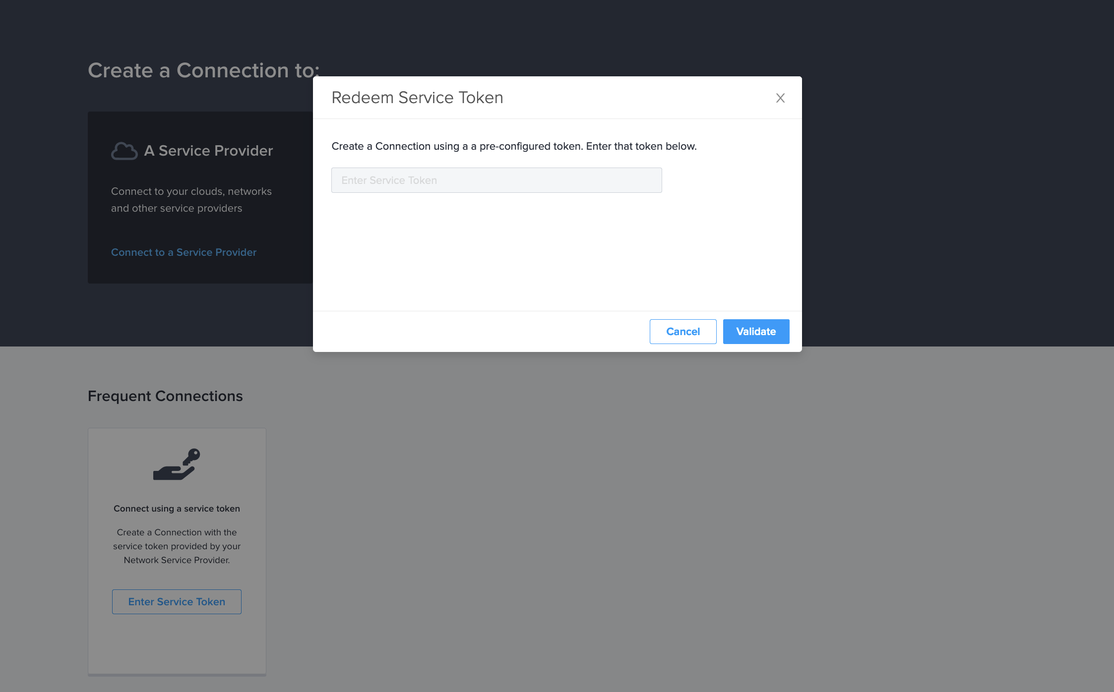

En el cuadro de diálogo, pegue su token en el campo Enter Service Token y haga clic en Validar.
The Redeem Service Token Pane
Compruebe que los datos del token son correctos y haga clic en Canjear para canjear su token y terminar de configurar su conexión a Fabric.

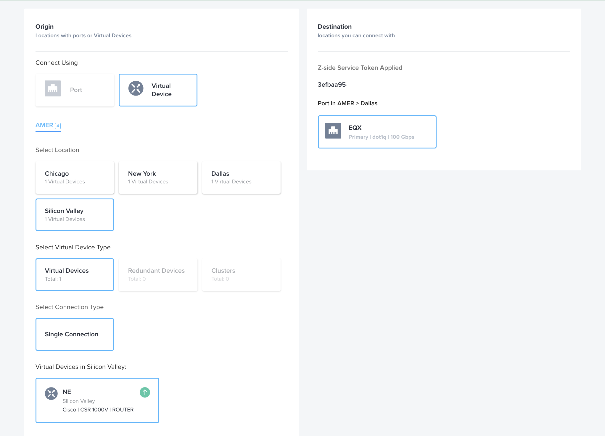

Configuración del origen

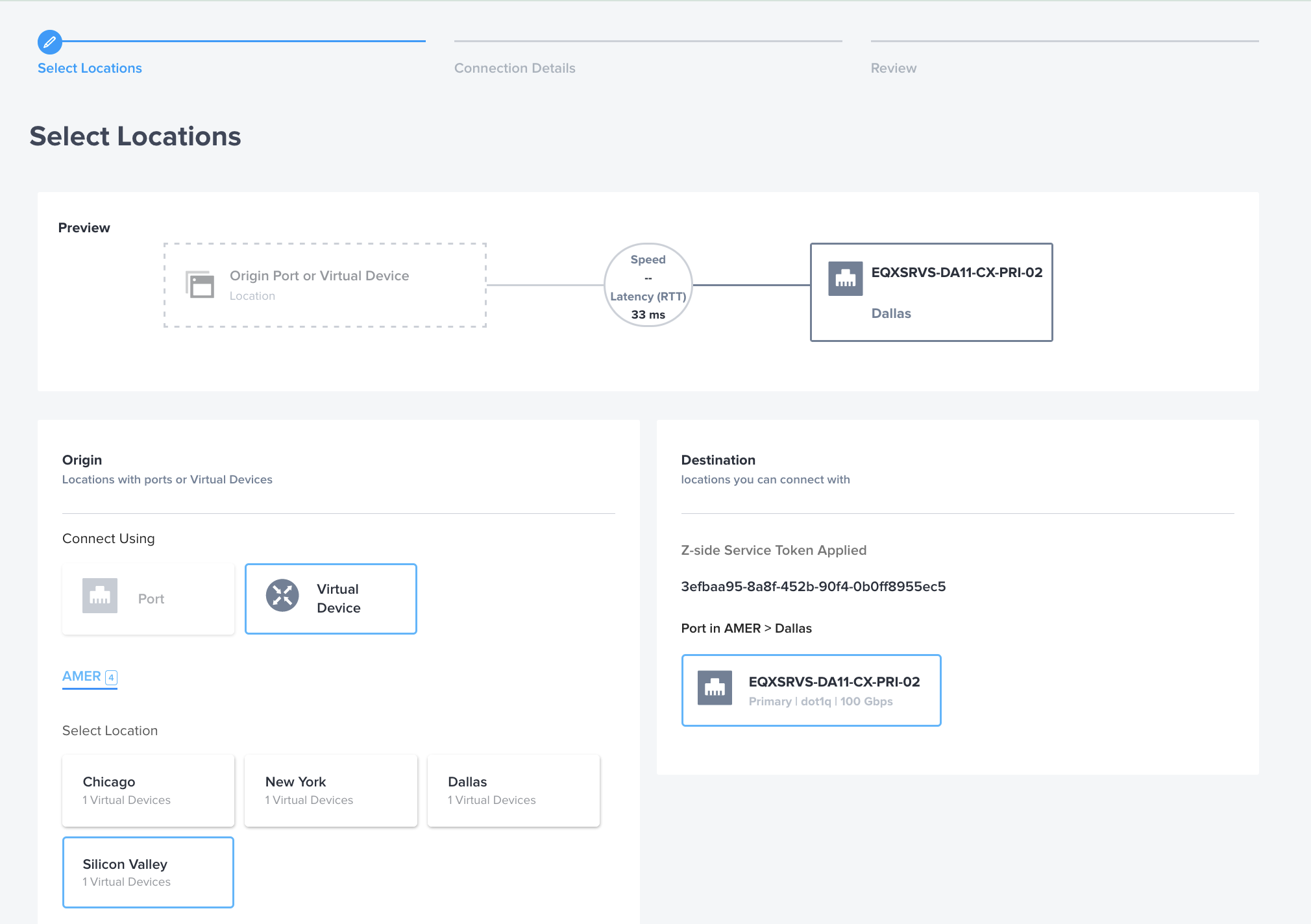

Ahora puede continuar configurando su conexión en el portal de Fabric. Como ha canjeado un token de servicio preconfigurado, Equinix Metal se establecerá automáticamente como destino de la conexión y usted elegirá el origen.
En primer lugar, seleccione la ubicación del origen de la conexión. En la mayoría de los casos se trata de un dispositivo virtual, pero también puede ser uno de sus propios puertos de Equinix Fabric. El dispositivo virtual o puerto puede estar en cualquier metro.
Location and Device Selection in Fabric Portal
Si utiliza un dispositivo virtual, seleccione el tipo de dispositivo y el tipo de conexión. Actualmente, los Dispositivos redundantes y los Clusters no son compatibles.
Virtual Device Selection in Fabric Portal

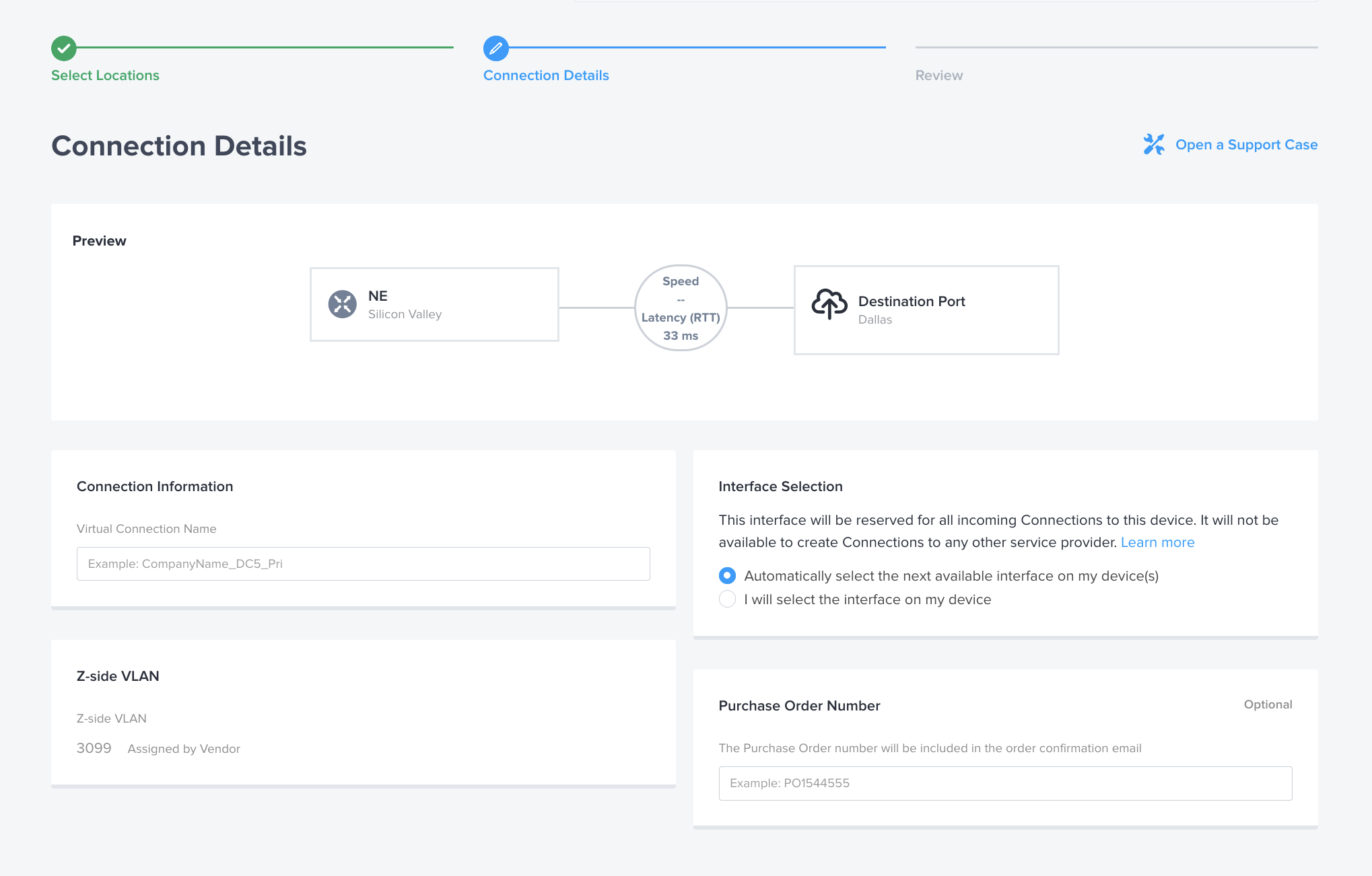

En la página Detalles de la conexión, dé a su conexión virtual un nombre amigable, especifique con qué interfaces del dispositivo virtual se va a conectar (si es necesario), y especifique un número de Orden de Compra si su organización lo requiere a efectos de facturación. La VLAN del lado z es autoasignada por el token de servicio, y no tiene por qué coincidir con sus ID de VLAN en Equinix Metal.
Connection Details in Fabric

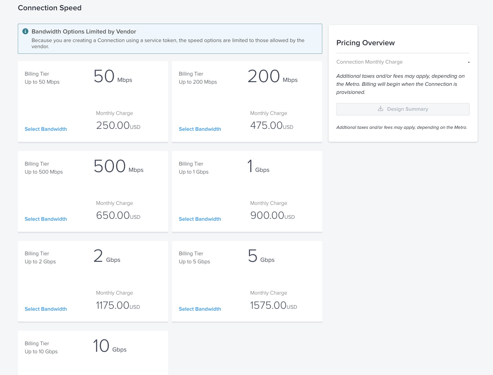

A continuación, establezca la velocidad de la conexión. Equinix Metal establece la velocidad máxima para las conexiones virtuales Fabric - Fabric Billed en 10 Gbps. Elija entre las opciones de velocidad y precios de Fabric.
Fabric Virtual Connection Speed Options

Si necesita recuperar los tokens, están disponibles en la pestaña Solicitud de interconexión. Haga clic en Gestionar en la Interconexión para la que desea los tokens.
Interconnection Details Pane

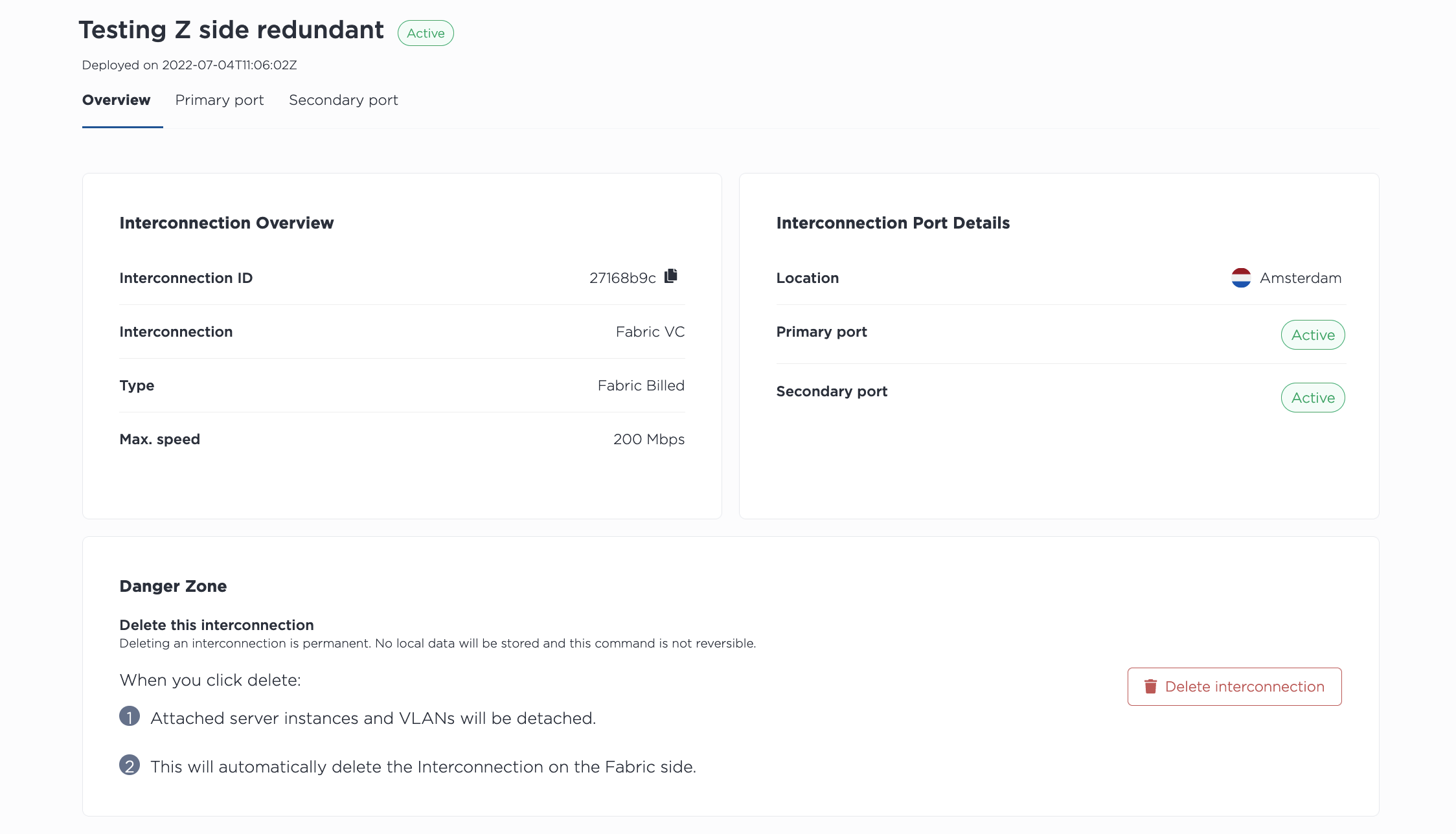

Gestión de conexiones virtuales de Fabric
Una vez establecida la interconexión entre Fabric y Equinix Metal, aparecerá en la página Interconnections de su proyecto, en la sección Fabric VC, con el estado Active.
Interconnections Page in the Console
  • Las conexiones virtuales Fabric facturadas tienen el tipo Fabric facturado.
  • Metal Billed Fabric Las conexiones virtuales tienen el tipo Metal Billed.
  • Las interconexiones que se configuraron como Puertos compartidos se indican con el tipo Legacy.
Tenga en cuenta que los Puertos Dedicados se gestionan a nivel de organización, por lo que si existen Puertos Dedicados en su organización, también aparecerán en la sección Puertos Dedicados.
Si hace clic en el nombre de la interconexión, accederá a su página Overview, que contiene una vista detallada, así como un resumen de las configuraciones del puerto primario y del puerto secundario.
Connection Overview
Al hacer clic en Puerto principal o en Puerto secundario se muestra el estado y la configuración del puerto.

Eliminación de una conexión virtual Fabric
advertencia
La eliminación de una conexión virtual de Fabric es permanente. Cuando elimine la conexión, todas las VLAN conectadas se desvincularán y se cortará el tráfico de Fabric a sus servidores.
La eliminación de una conexión virtual facturada por Fabric desde el lado Equinix Metal elimina automáticamente la conexión en Fabric. Si la elimina desde el portal de Fabric, también se limpiará automáticamente en el lado Equinix Metal. Se trata de un proceso asíncrono que puede tardar hasta 3 minutos en completarse.
Por favor, asegúrese de detener el tráfico antes de la eliminación, y asegúrese de limpiar todos los recursos asociados a la conexión. Hacer esto antes de eliminar la conexión del portal Metal o Fabric garantiza que la conexión se eliminará por completo y se detendrán los cargos de facturación.
En la lista de conexiones de la página Interconnections, haga clic en el nombre de la conexión virtual Fabric que desee eliminar.
Deleting a Connection Page
Haga clic en Eliminar interconexión para eliminar definitivamente la conexión virtual Fabric.
