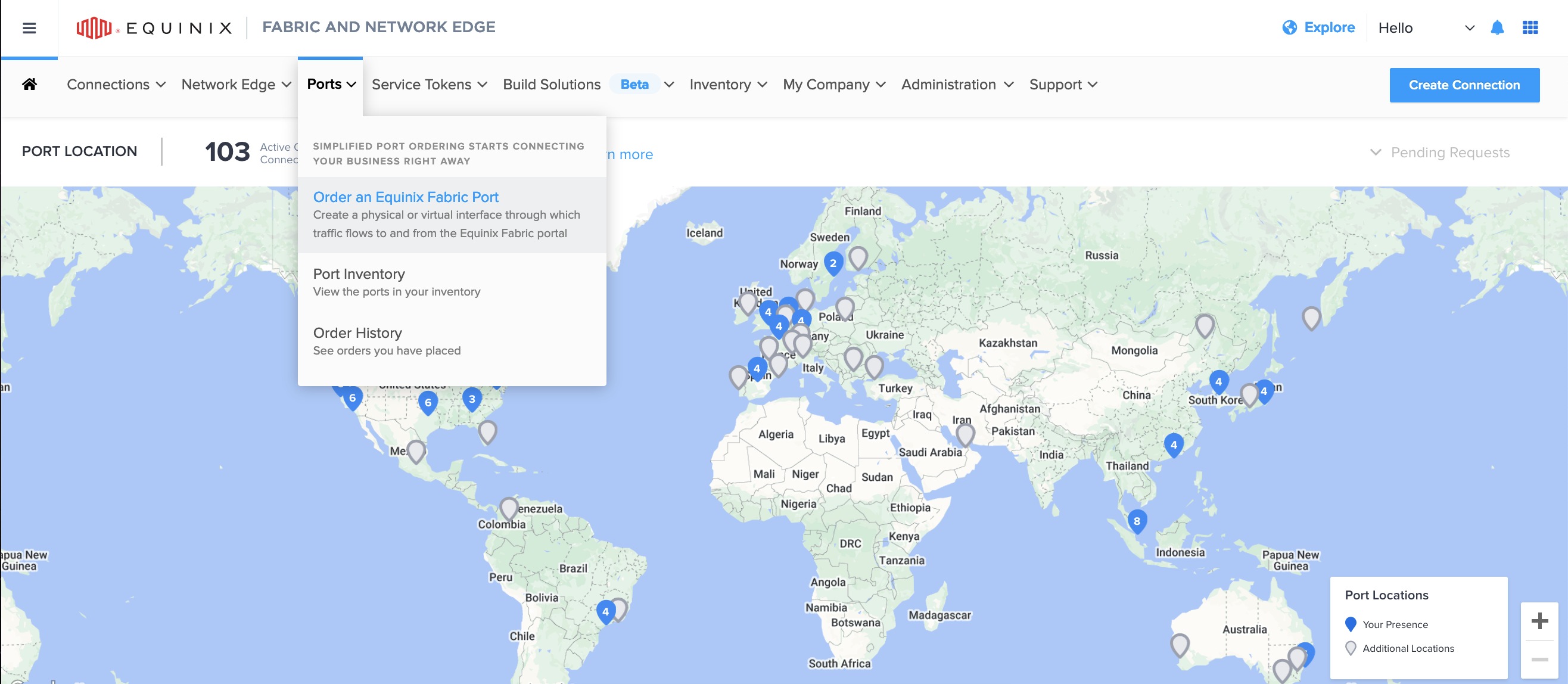

Una vez que haya recibido la LOA de Equinix Metal, podrá realizar un pedido para su puerto remoto en el Equinix Customer Portal. En la página principal del Customer Portal, seleccione Order an Equinix Fabric Port en el menú Ports.
Customer Portal Main Menu

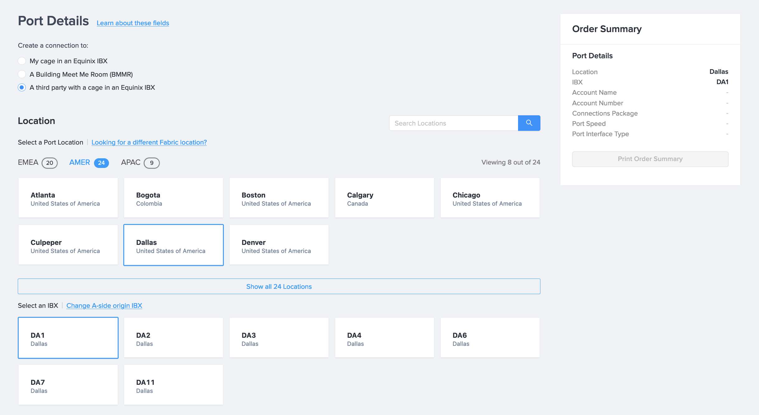

Detalles del puerto
En las opciones Crear una conexión con:, seleccione Un tercero que tenga una jaula en Equinix IBX.
A continuación, seleccione la Localización del puerto remoto. La ubicación que seleccione debe ser el emplazamiento IBX especificado en su LOA. Tenga en cuenta que la ubicación del panel de conexiones para el puerto NNI especificado en la LOA puede estar en una ubicación diferente a la de su instancia de Equinix Metal, pero ambas estarán en el mismo Metro.
Fabric Connection To Location Selection
A continuación, su Cuenta y la Configuración del puerto. Al seleccionar la Velocidad del puerto, Equinix Metal sólo admite 10 Gbps o 100 Gbps para puertos dedicados.

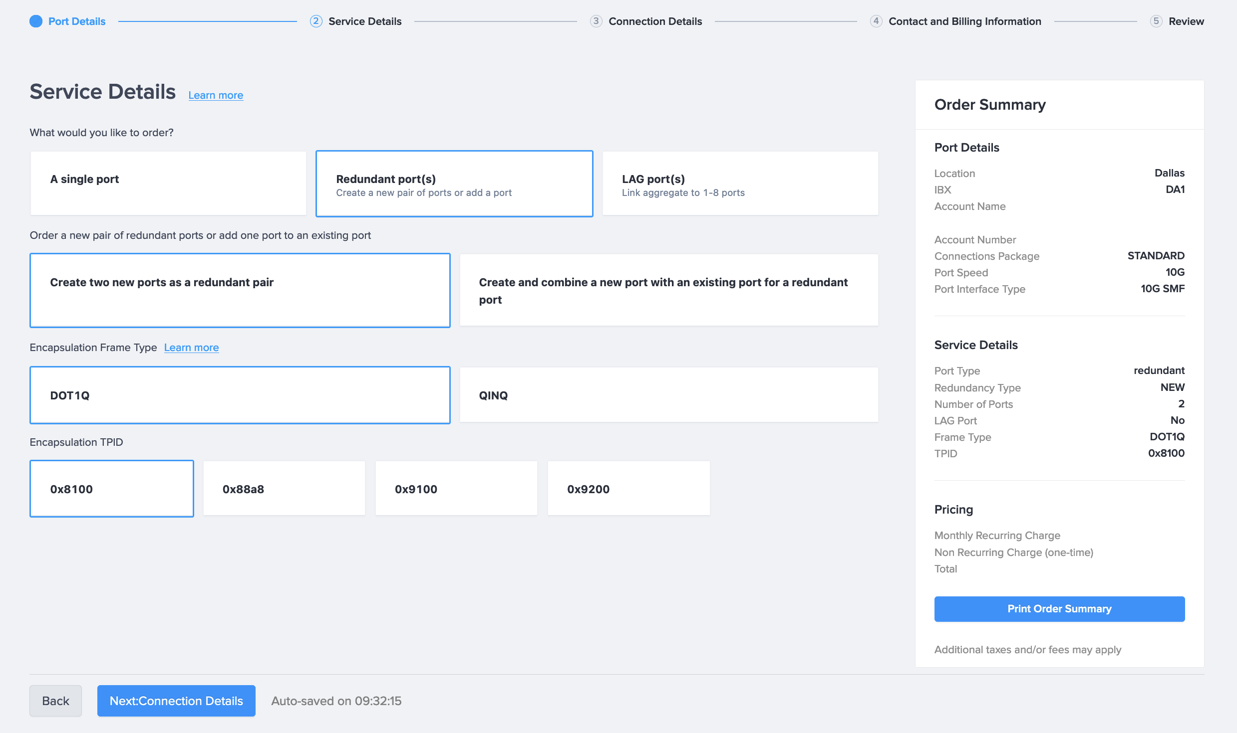

Detalles del servicio
En la sección Detalles del servicio de su pedido, seleccione las siguientes opciones:
  • Para Single vs Redundant, elija la misma configuración que elija en Equinix Metal. Así, si elige puertos redundantes, seleccione Puerto(s) redundante(s) y Dos nuevos puertos como par redundante. Si elige un único puerto, seleccione Un único puerto. Los puertos LAG no son compatibles.
  • Equinix Metal sólo admite Dot1Q en el lado Fabric.
  • Equinix Metal sólo admite encapsulación TPID 0x8100.

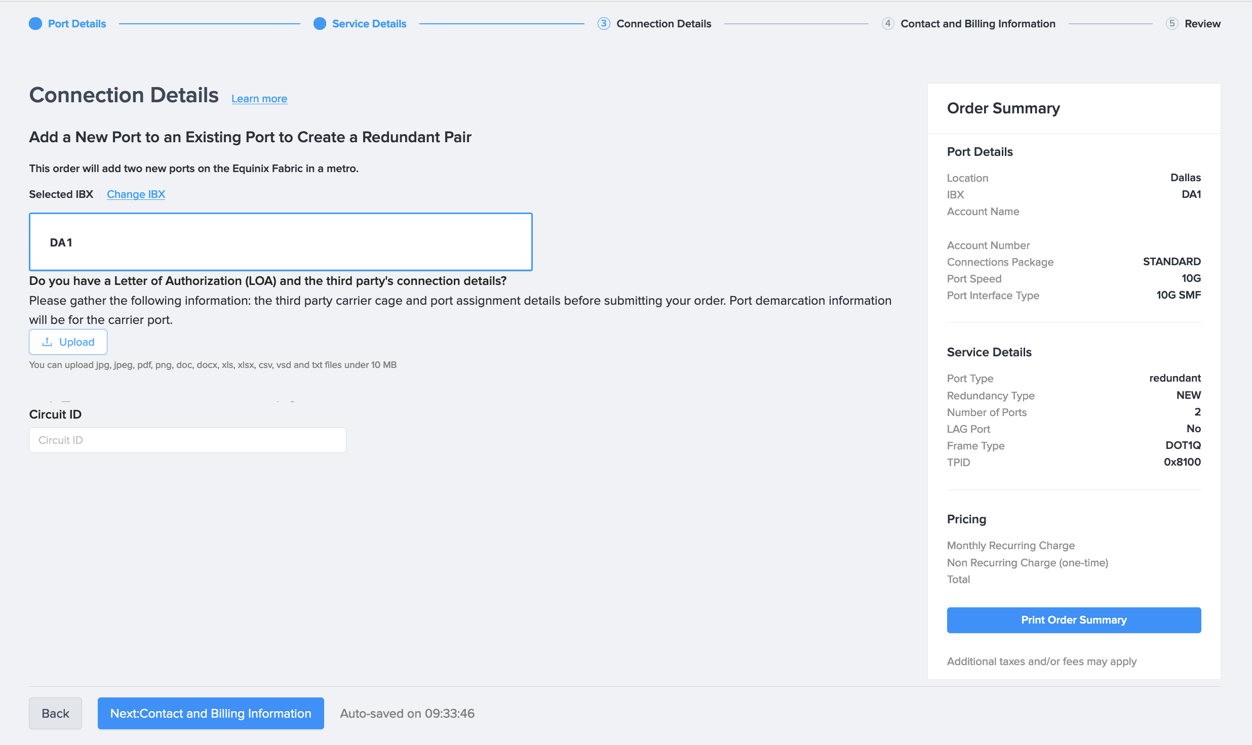

Detalles de la conexión
En la página Detalles de conexión, cargue la LOA proporcionada por Equinix Metal.

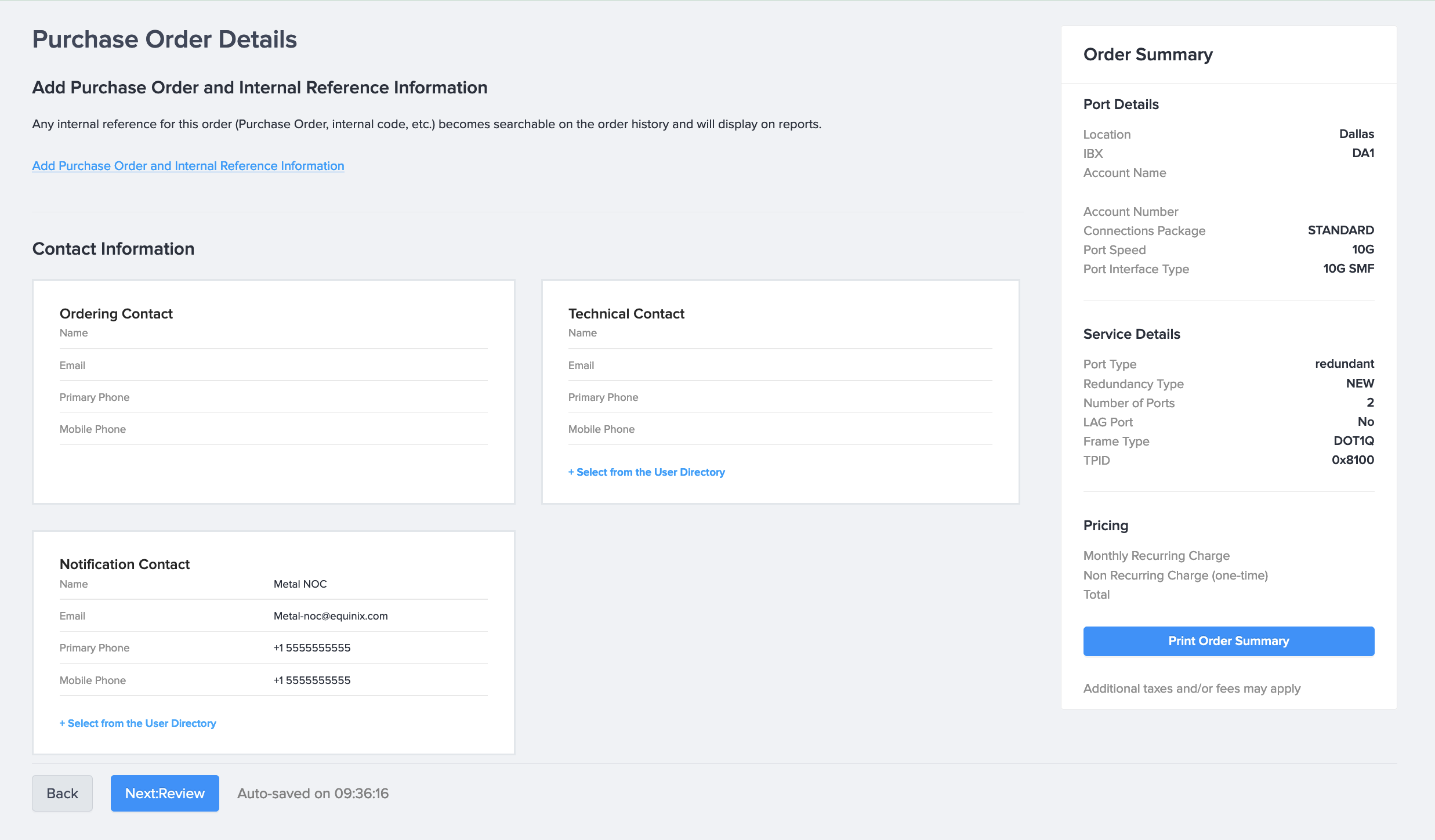

Información de contacto y facturación
Confirme su información de contacto y añada los Contactos para pedidos y Contactos técnicos que sean necesarios.
Fabric Order Contact Information

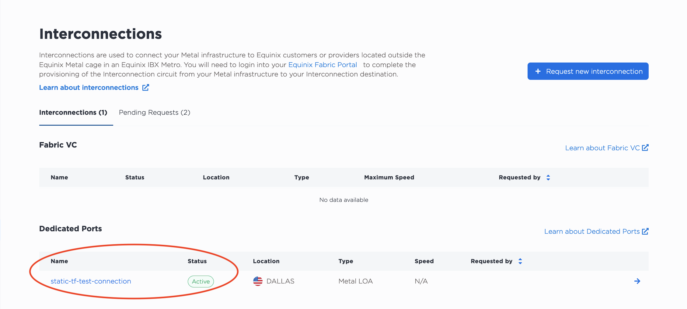

Finalización de la configuración de interconexión
Una vez que su puerto esté físicamente listo en ambos lados, la consola Equinix Metal mostrará el estado del puerto dedicado como Activo.
Active Dedicated Port in the Equinix Metal Console

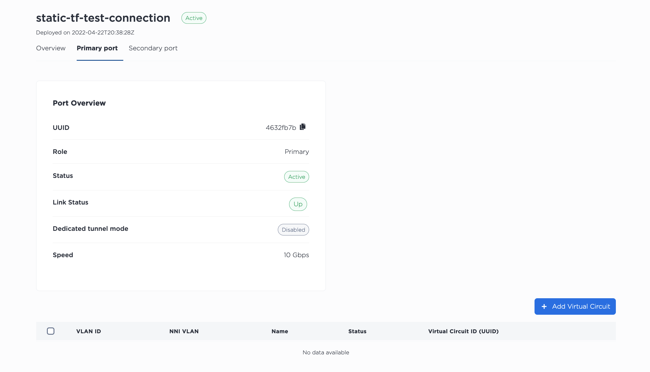

Y al menos uno de sus Puertos Primario o Secundario será Activo.
Active Primary Port in the Equinix Metal Console

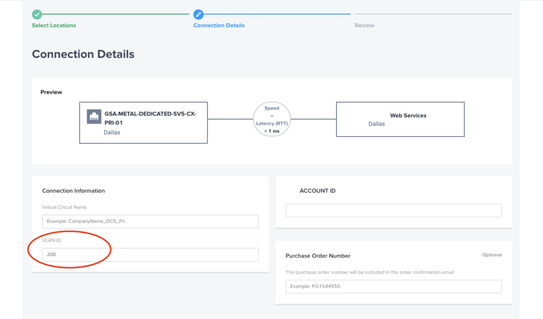

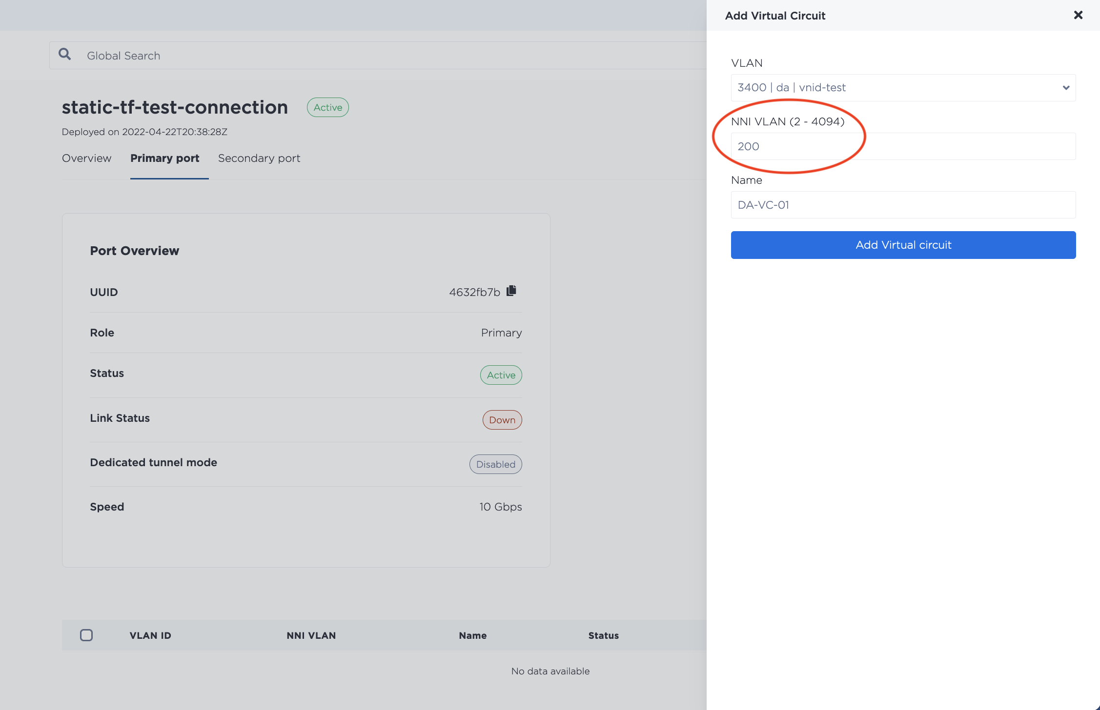

  • El identificador de VLAN del lado Equinix Metal y del lado Fabric deben coincidir. También debe ser un número entero entre 2 y 3999, y único en el lado Equinix Metal.
Por ejemplo, si asigna 200 como NNI VLAN en el lado Equinix Metal de la conexión:
Creating a Virtual Circuit and Associating a VLAN
A continuación, cuando configure la conexión virtual desde el puerto en Equinix Fabric, asigne 200 como VLAN ID.
Making a Virtual Connection from a Port in the Customer Portal
