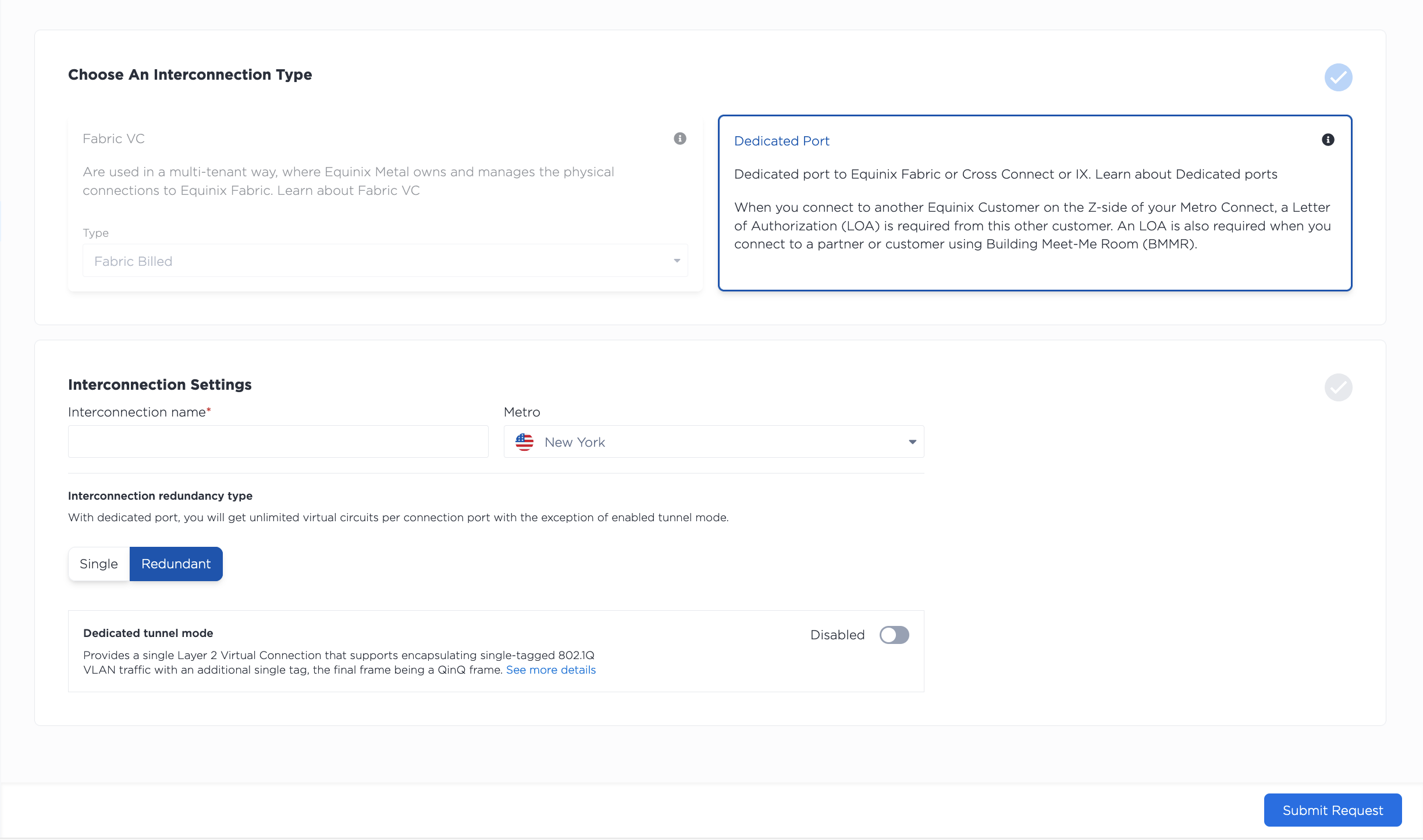

Para solicitar un puerto dedicado, abra la página Interconexiones. Si algún proyecto de su organización o proyecto ya dispone de Conexiones Virtuales Fabric o Puertos Dedicados, podrá verlos en esta página.
Haga clic en + Solicitar nueva interconexión.
Para Elija un tipo de interconexión, seleccione Puerto dedicado.
New Connection Request page
  • Seleccione la ubicación para la nueva conexión en el desplegable. Deberá seleccionar el Metro en el que ya se encuentra su infraestructura Equinix Metal o en el que tiene previsto aprovisionarla.
  • Dale un nombre a tu conexión.
  • Elija si desea una conexión redundante o única. Si elige una conexión redundante, obtendrá un puerto primario y otro secundario a los que adjuntar circuitos virtuales y VLAN, lo que le proporcionará cierto grado de redundancia y alta disponibilidad.
A continuación, hay un conmutador para activar el modo de túnel dedicado. La habilitación de este modo en el momento de la provisión es opcional. Puede activar y desactivar el modo de túnel dedicado en los puertos dedicados ya aprovisionados.
Revise el resumen de su solicitud. Haga clic en Enviar solicitud para completar su solicitud de puerto dedicado y enviarla al equipo de soporte de Equinix Metal.

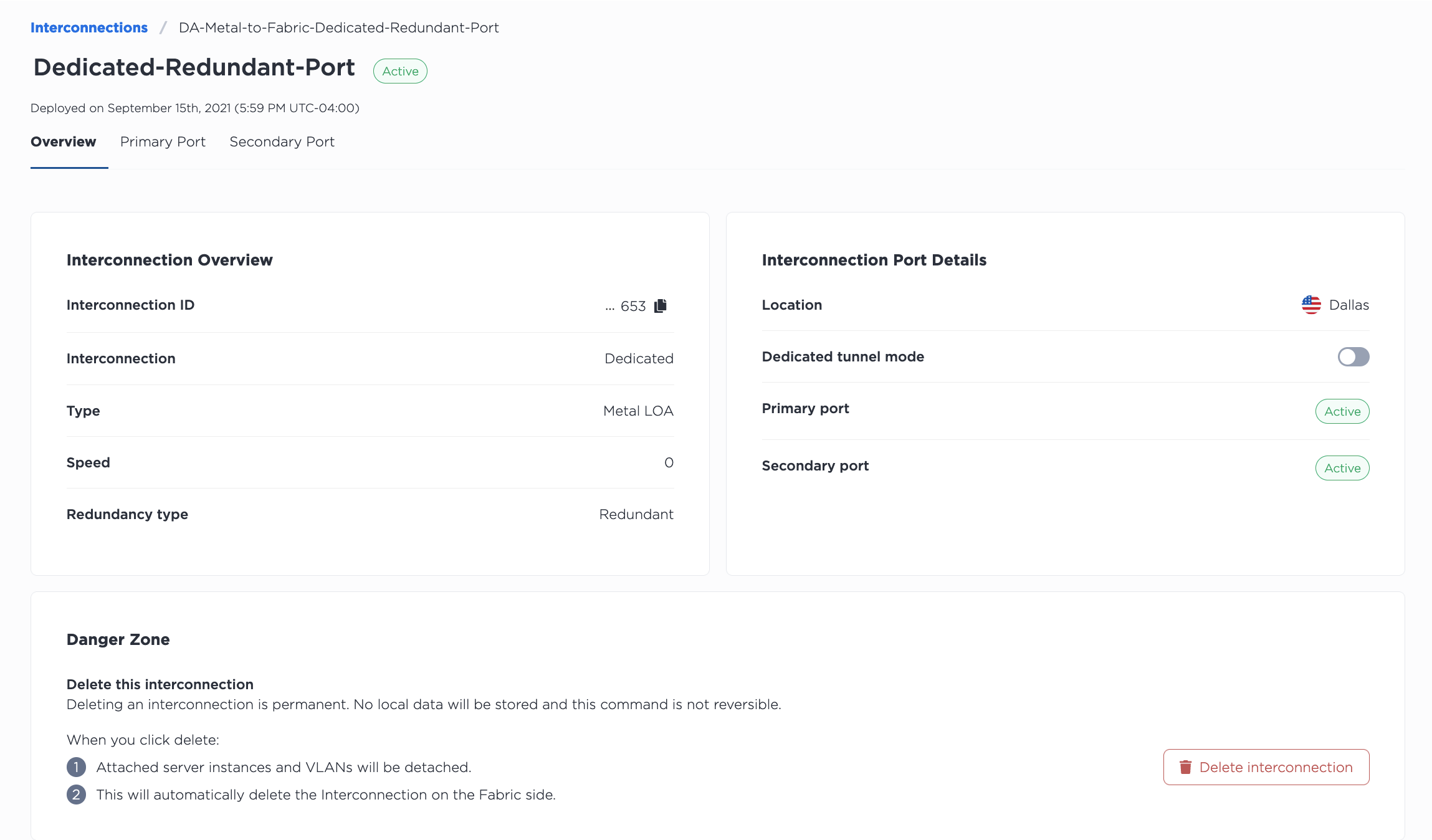

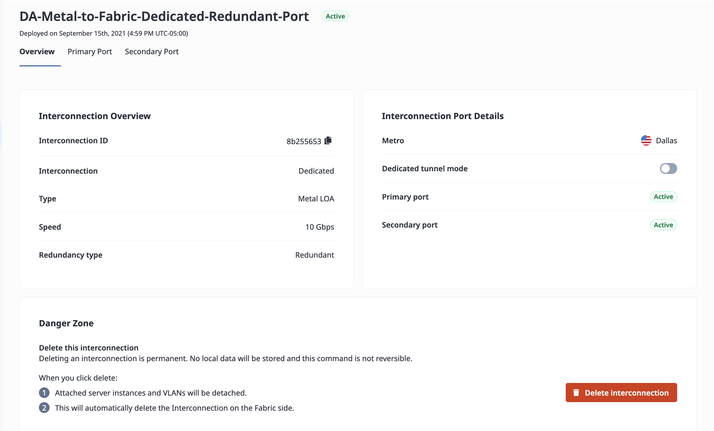

Si hace clic en un puerto dedicado, accederá a su página Overview, que contiene una vista detallada, así como un resumen de las configuraciones del puerto primario y del puerto secundario. Puede acceder a una vista detallada de los puertos haciendo clic en las pestañas Puerto primario y Puerto secundario.
Overview of a Dedicated Port in the Console

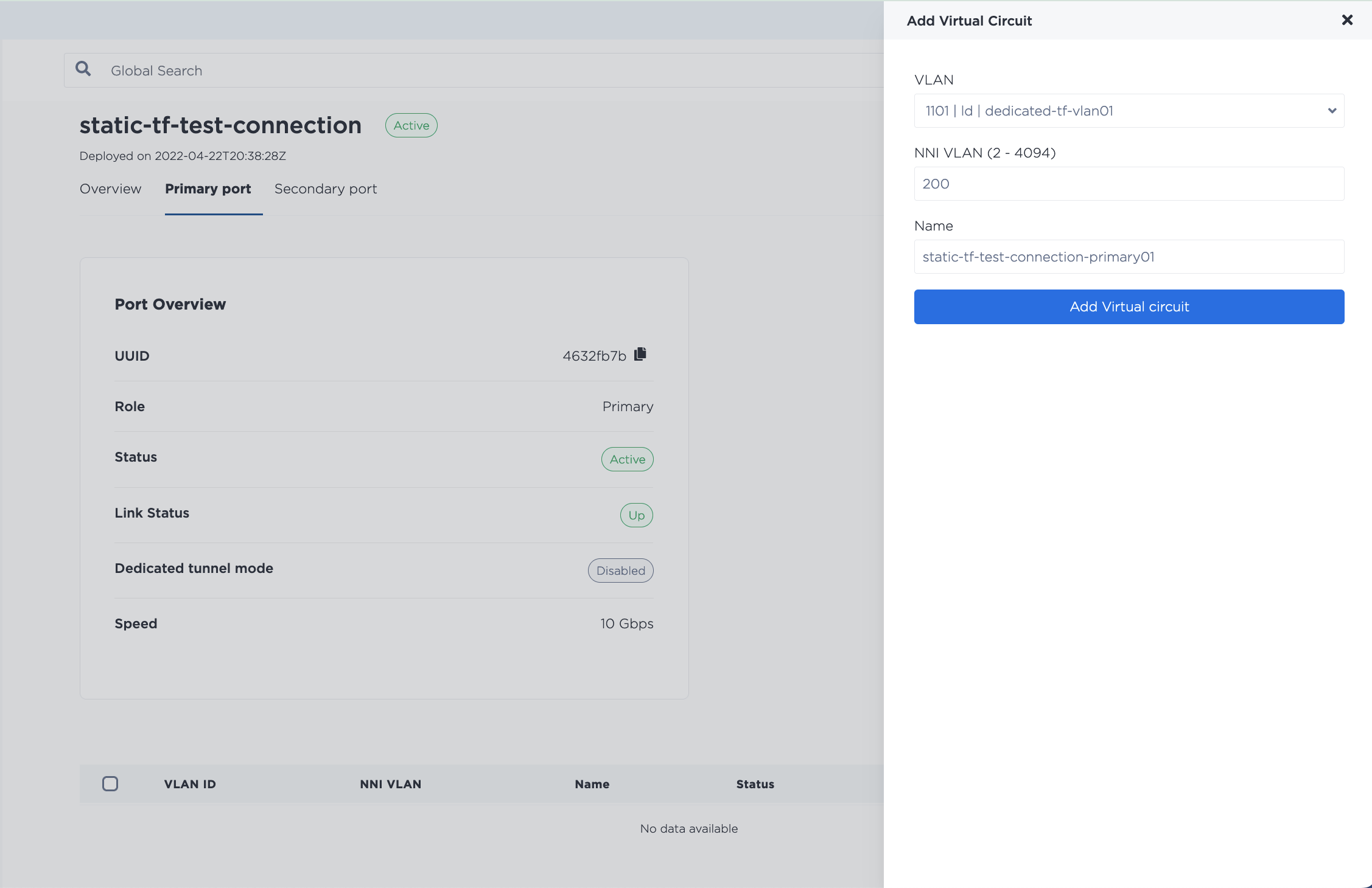

En la Vista general de su puerto dedicado, seleccione la pestaña Puerto principal.
Haga clic en +Añadir circuito virtual para crear un circuito virtual. Elija si desea adjuntar una VLAN o un VRF.
Si utiliza una VLAN, seleccione la VLAN que desea asociar al circuito virtual y asígnele un número de VLAN NNI (un número entero entre 2 y 4094). Cada circuito virtual debe tener un número de VLAN NNI único.
Nota: la VLAN tiene que estar en el mismo metro que el puerto dedicado, pero no tiene por qué estar en el mismo proyecto. Los puertos dedicados tienen un alcance a nivel de organización. Puede adjuntar una VLAN desde cualquier proyecto de su organización siempre que se encuentre en el mismo metro.
Si utiliza un puerto dedicado en su modo predeterminado, podrá añadir varios circuitos virtuales a los que adjuntar varias VLAN. Aunque puede tener varios circuitos virtuales por puerto, la relación de los circuitos virtuales con las VLAN es 1:1. Sólo puede adjuntar una VLAN a un circuito virtual, y un circuito virtual a una VLAN.
Creating a Virtual Circuit and Associating a VLAN
Si está utilizando VRF, seleccione el VRF del menú desplegable para adjuntarlo a esta Conexión Virtual, y rellene la información solicitada. Aquí es donde se especifica la información de peering -- la subred del rango de direcciones IP de la VRF que se utilizará para direccionar la VRF y el lado remoto del circuito virtual. La reserva de direcciones IP para esta subred se creará automáticamente. Para obtener información más detallada sobre la configuración de VRF con puertos dedicados, consulte VRF para interconexiones.
Repita el proceso si desea crear más Circuitos Virtuales en el Puerto Primario. Si tiene puertos redundantes, repita el proceso también en el Puerto Secundario.

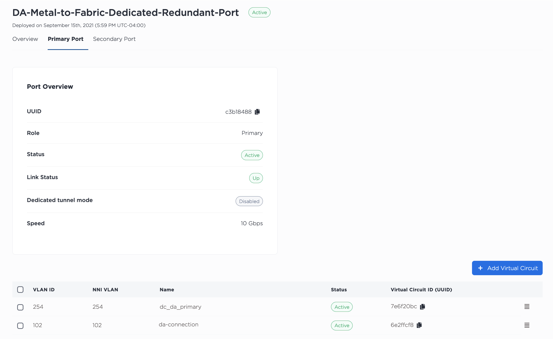

Actualización de circuitos virtuales
Los circuitos virtuales de un puerto se enumeran en las pestañas Puerto principal o Puerto secundario del puerto dedicado.
Primary Port tab in the Console

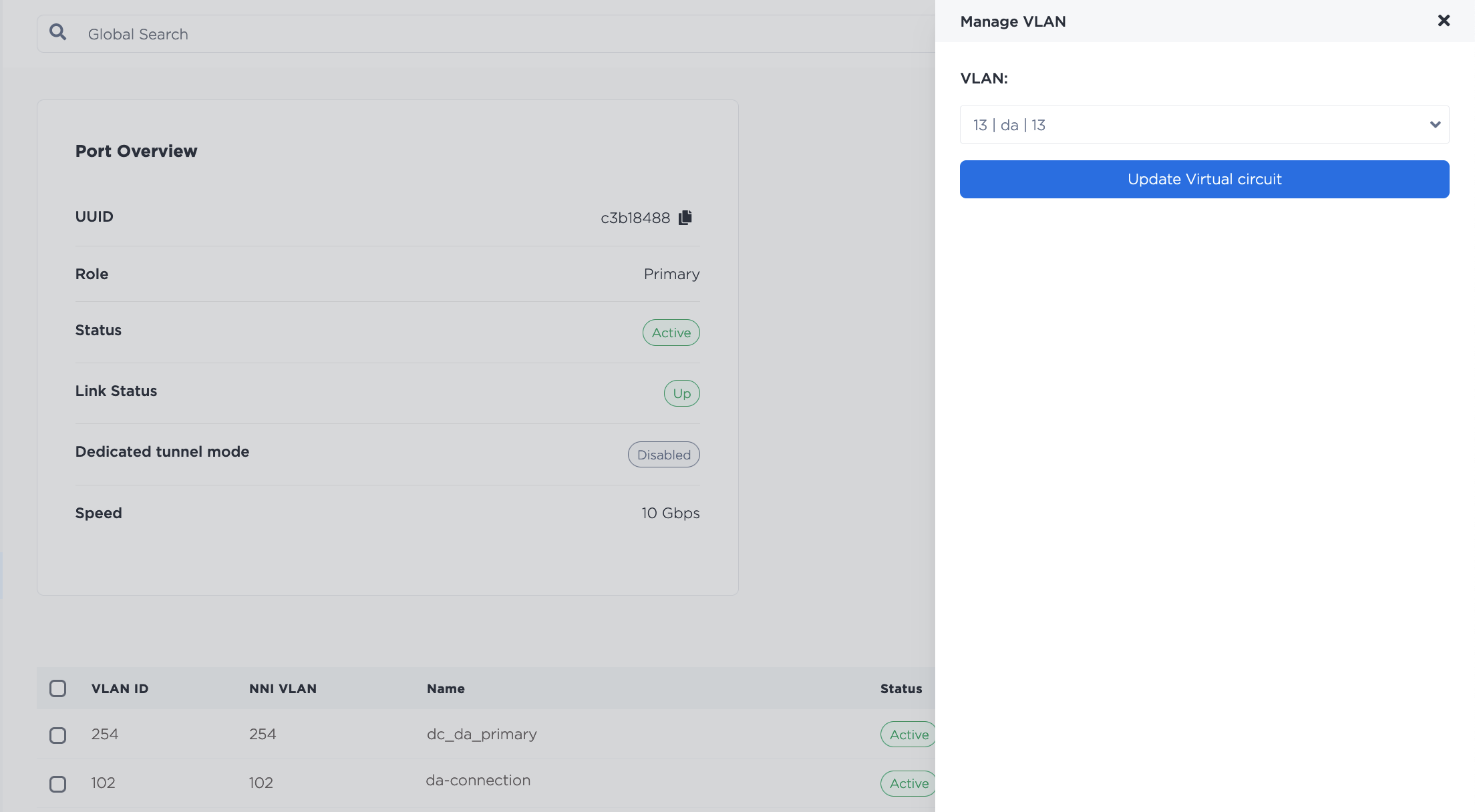

Para cambiar la VLAN conectada al circuito virtual, pulse el menú de tres barras para abrir el panel Gestionar VLAN. Seleccione la nueva VLAN en el desplegable y haga clic en Actualizar circuito virtual.
Changing the VLAN Connected to a VC in the Console

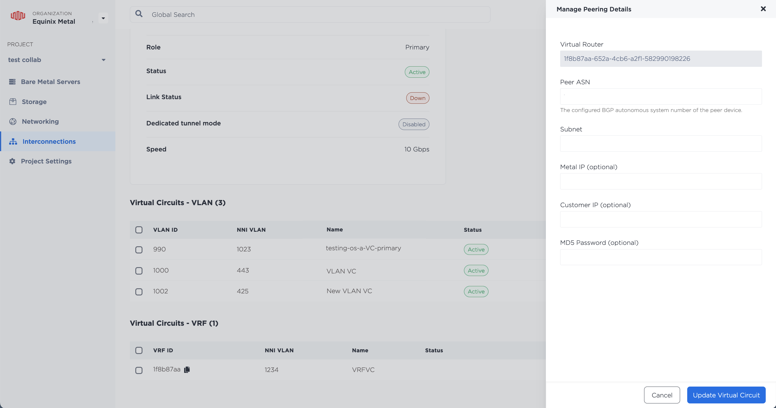

Los VRF aparecen en la sección Circuitos Virtuales - VRF. Haga clic en el menú de tres barras para abrir el panel Gestionar detalles de peering.
Updating Peering Details in the Console
Rellene los campos con la nueva información de peering y haga clic en Actualizar circuito virtual.

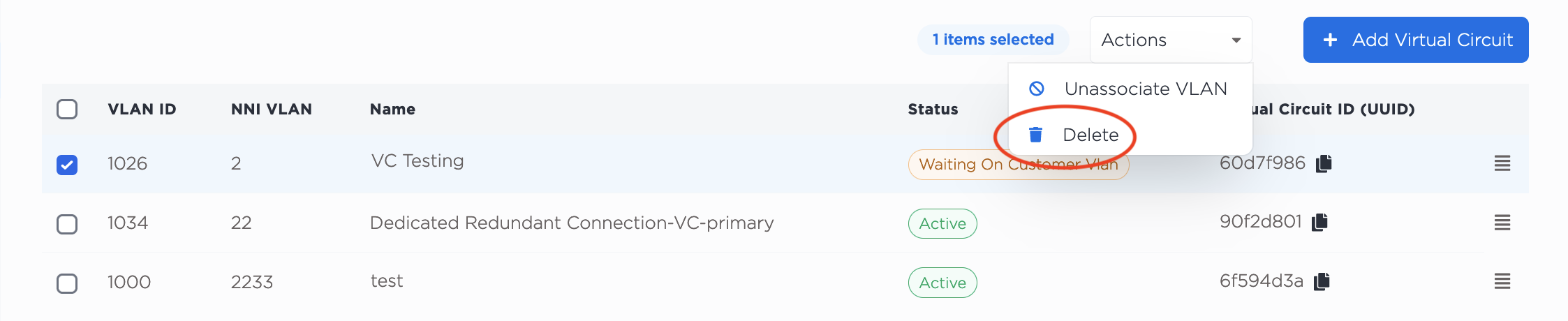

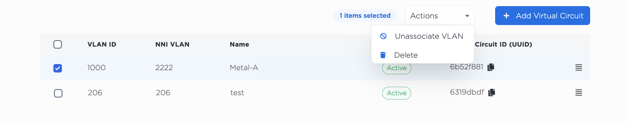

Eliminación de VLAN y circuitos virtuales
Si necesita desasociar una VLAN de un circuito virtual, seleccione la VLAN y haga clic en Desasociar VLAN en el menú Acciones. Desvincular una VLAN de un VC no la elimina.
Detaching a VLAN from a Port
Para eliminar un circuito virtual, primero debe eliminar todas las VLAN conectadas.
Una vez eliminadas todas las VLAN, seleccione el circuito virtual que desea eliminar y, en el menú desplegable Acciones, haga clic en Eliminar.
Deleting a VC in the Console

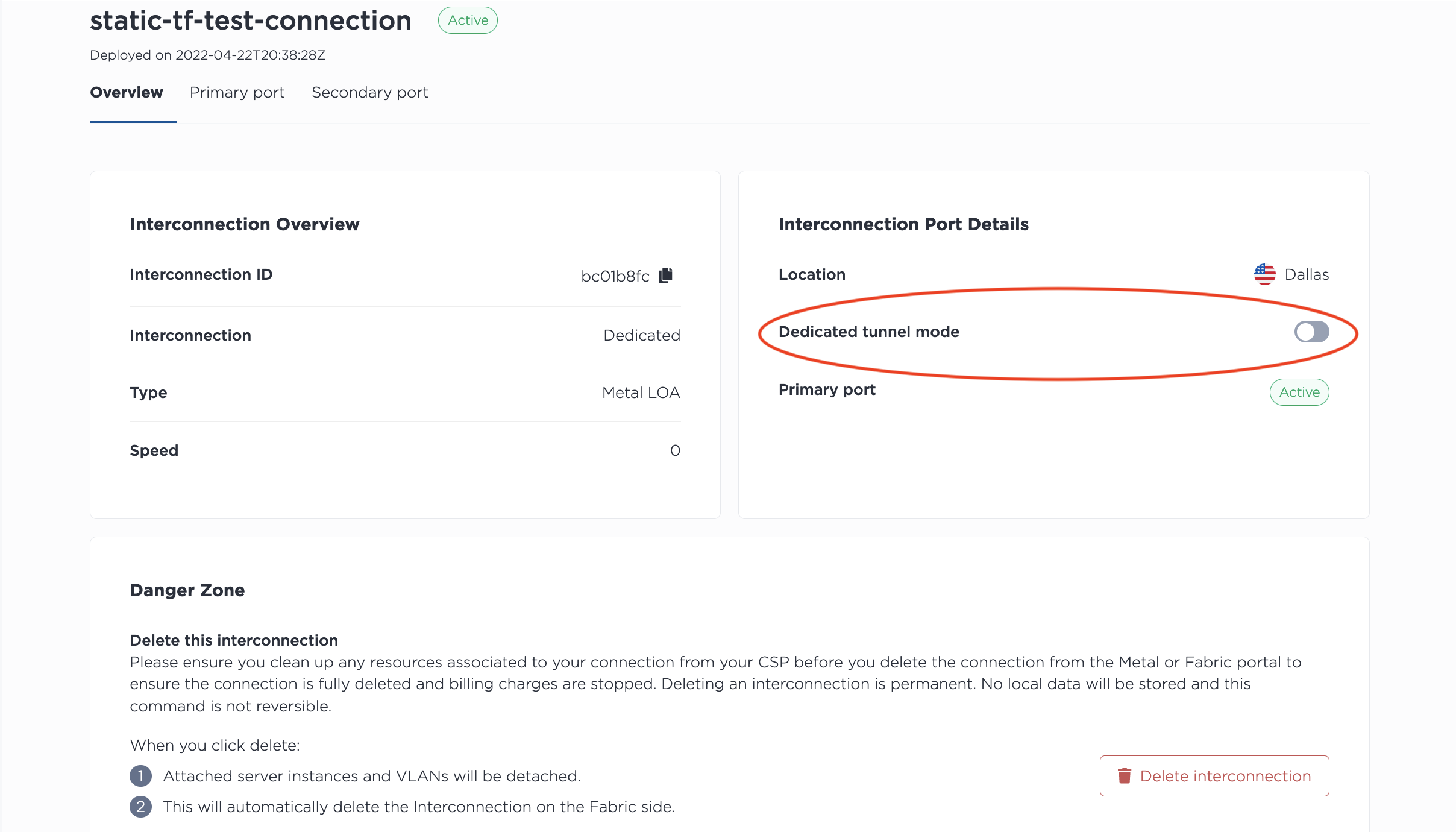

Modo túnel dedicado
El modo de túnel dedicado proporciona un único circuito virtual que admite la encapsulación de tráfico VLAN 802.1Q de etiqueta única con una etiqueta única adicional. La etiqueta exterior se utiliza para identificar y segregar el tráfico de distintas VLAN; la etiqueta interior se conserva de la trama original.
Esto le permite pasar el tráfico de varias VLAN por la única VLAN conectada al circuito virtual, a la vez que segrega y preserva la identidad del tráfico de las distintas VLAN encapsuladas.
Considere lo siguiente sobre el modo de túnel dedicado:
  • Activar el modo Túnel Dedicado le limita a un único Circuito Virtual para el Puerto.
  • El número de VLAN NNI para el circuito virtual se autoasigna.
Para configurar sus conexiones virtuales con el modo de túnel dedicado, haga clic en el conmutador situado junto a la opción Túnel dedicado en la Vista general de la conexión.
Dedicated Tunnel Mode Toggle

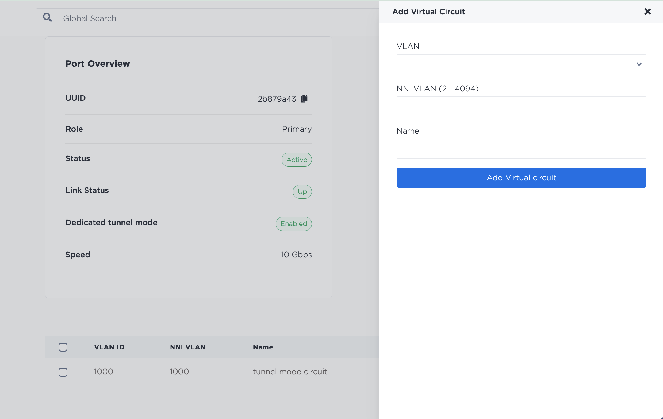

A continuación, en cada puerto (primario, secundario o ambos), haga clic en Crear circuito virtual. Seleccione en el desplegable la VLAN que desea conectar al circuito virtual y asígnele un nombre. Haga clic en + Añadir Circuito Virtual.
Adding a Virtual Circuit in Dedicated Tunnel Mode
No podrá activar o desactivar el modo Túnel Dedicado si actualmente tiene Circuitos Virtuales conectados al Puerto. Deberá eliminar cualquiera de los Circuitos Virtuales antes de cambiar el modo.
