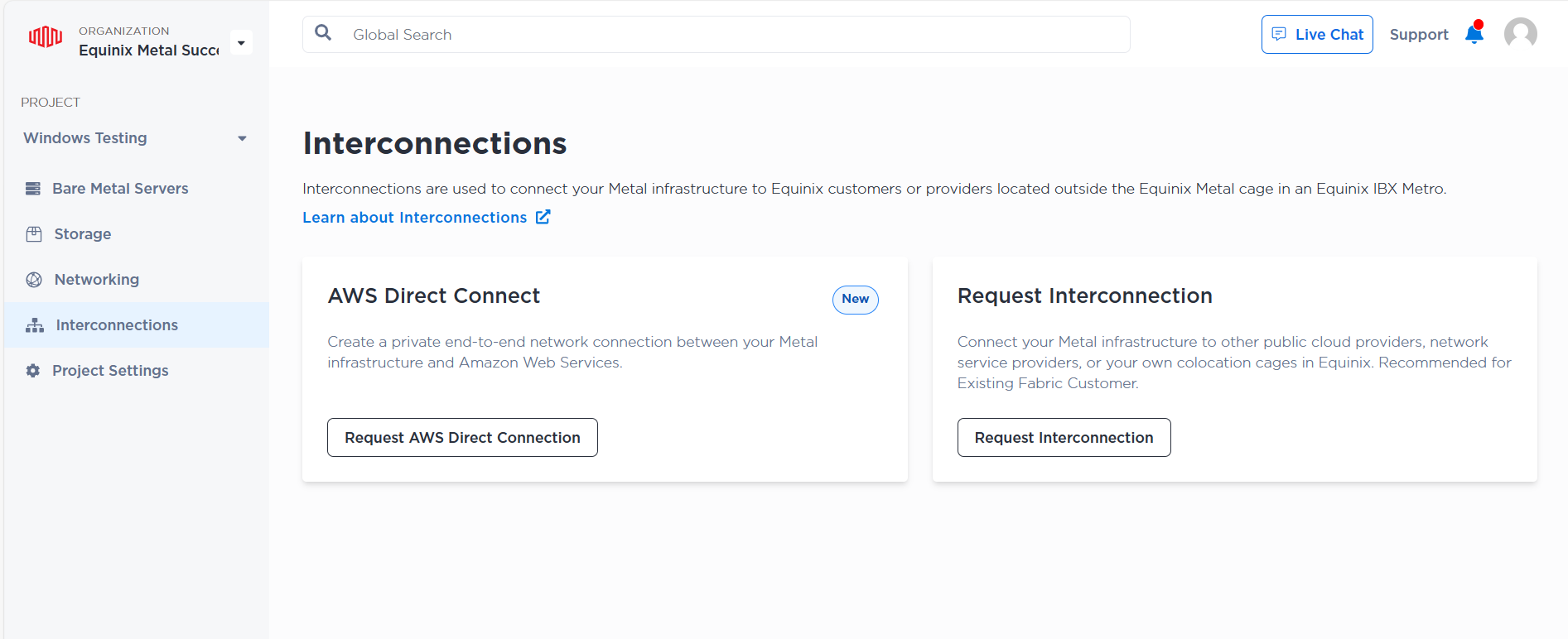

Para solicitar una conexión de red entre Metal y AWS Direct Connect, abra la página Interconnections del proyecto. Haga clic en Solicitar una nueva interconexión. Haga clic en Solicitar conexión AWS Direct Connect.
Select AWS direct connection

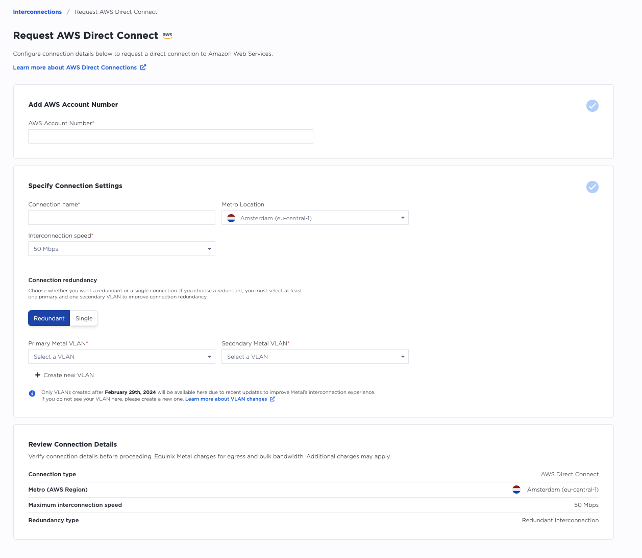

En la sección Añadir número de cuenta de AWS, introduzca su número de cuenta de AWS de doce dígitos en el campo.
Request AWS direct connection
En la sección Especificar ajustes de conexión, introduzca lo siguiente:
  • Introduzca un nombre para su conexión.
  • Seleccione la ubicación metropolitana en el menú desplegable. Seleccione el área metropolitana en la que se encuentra su infraestructura Equinix Metal y la ubicación en la que se encuentra el CSP al que se está conectando.
  • Seleccione la velocidad de conexión en el desplegable.
En la sección Redundancia de la conexión, elija si desea un conjunto de puertos redundantes o un único puerto. Los puertos redundantes son muy recomendables. La selección de un único puerto puede dar lugar a un tiempo de inactividad significativo debido a interrupciones planificadas y no planificadas.
Nota: Si selecciona un par de puertos redundantes, debe seleccionar una VLAN primaria y una VLAN secundaria.
Seleccione si va a conectar sus puertos a una VLAN y seleccione la VLAN o VLANs a conectar a sus puertos. Si no dispone de ninguna VLAN elegible, puede hacer clic en + Crear nueva VLAN para crearlas.
Si va a crear una VLAN, introduzca el metro, una descripción (opcional) y un VNID en los campos previstos para ello. Haga clic en Añadir VLAN. A continuación, seleccione la nueva VLAN en el desplegable para adjuntarla a un puerto.
No se puede conectar la misma VLAN a dos o más circuitos virtuales, por lo que si solicita puertos redundantes, seleccione o cree una VLAN para cada uno.
Nota: Debe crear una conexión virtual de capa 2 adjuntando VLAN de Metal a la interconexión.
Debe especificar sus VLAN durante la creación de nuevas conexiones virtuales para conexiones CSP. Las VLAN creadas después de February 29th, 2024 estarán disponibles aquí. Si no ve su VLAN, deberá crear una nueva VLAN.

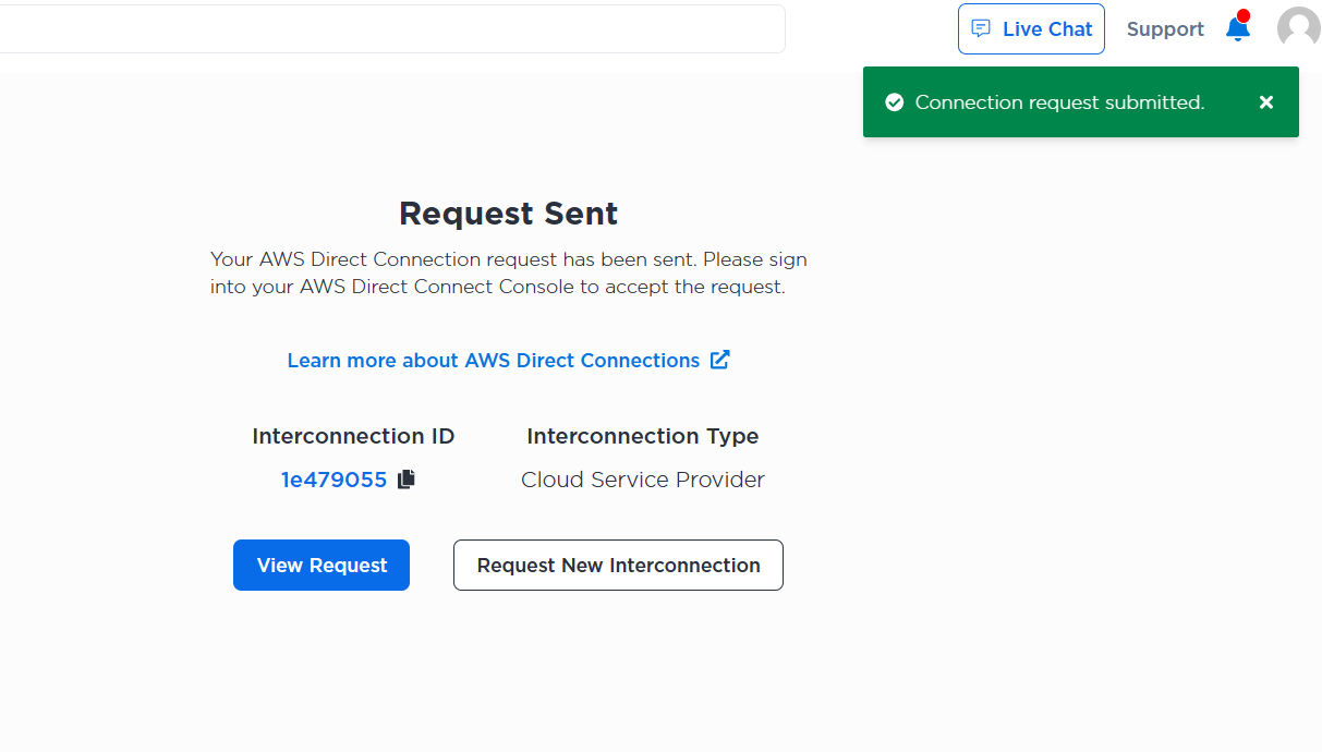

Revise los detalles de su conexión para comprobar que la información introducida es correcta y haga clic en Conectar. Si la solicitud de conexión se realiza correctamente, recibirá un mensaje emergente con el mensaje "Solicitud de conexión enviada".
Haga clic en Ver solicitud para ver el estado de la solicitud desde la página Interconexión de su proyecto.
Inicia sesión en tu consola de AWS Direct Connect para aceptar la solicitud.
Request sent

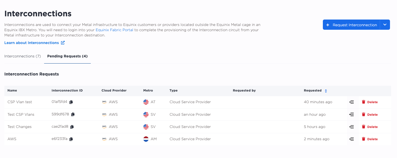

Haga clic en la pestaña Solicitud pendiente de la página Interconexión de su proyecto para ver el estado de una solicitud de interconexión pendiente. Para cancelar una solicitud de interconexión, haga clic en la flecha asociada al nombre de la interconexión en la tabla. Aparecerá la página Gestionar solicitud de interconexión. Haga clic en Cancelar solicitud de interconexión.
Todas las interconexiones no pendientes pueden verse en la pestaña Interconexiones. Para visualizar los detalles asociados a una interconexión, haga clic en la flecha.

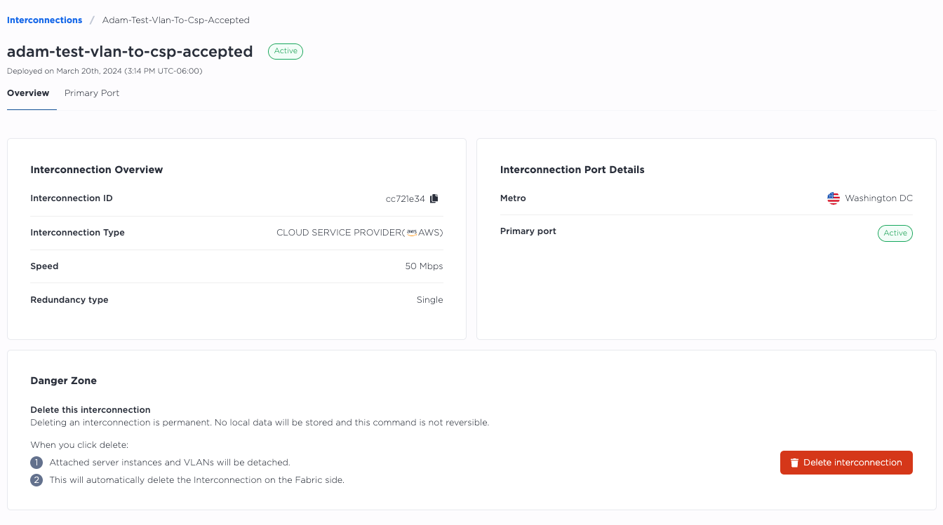

Para ver los detalles sobre una interconexión, como las configuraciones del puerto primario o secundario, haga clic en el nombre de la interconexión. La página Overview muestra la vista detallada de alto nivel, incluyendo el ID de interconexión, el tipo, la velocidad, etc. Para obtener más información, haga clic en la pestaña Puerto primario o Puerto secundario para ver el estado y la configuración del puerto.
Overview

La eliminación de una conexión de AWS es permanente. Al eliminar la conexión, se elimina la conectividad entre Equinix Metal y sus recursos de AWS.
Por favor, detenga el tráfico antes de la eliminación, y asegúrese de limpiar cualquier recurso asociado con la conexión desde el CSP de destino. Hacer esto antes de eliminar la conexión del portal de Metal garantiza que la conexión se eliminará por completo y se detendrán los cargos de facturación.
Nota: La conexión Metal sólo se eliminará por completo una vez que la conexión AWS esté totalmente desaprovisionada. Por favor, espere algún tiempo para que el lado AWS y Metal, respectivamente, se desaprovisionen completamente.
En la lista de conexiones de la página Interconexiones, haga clic en el nombre de la conexión del proveedor de servicios en la nube que desee eliminar.
Delete interconnection
Haga clic en Eliminar interconexión para eliminar definitivamente la conexión con el proveedor de servicios en la nube.
