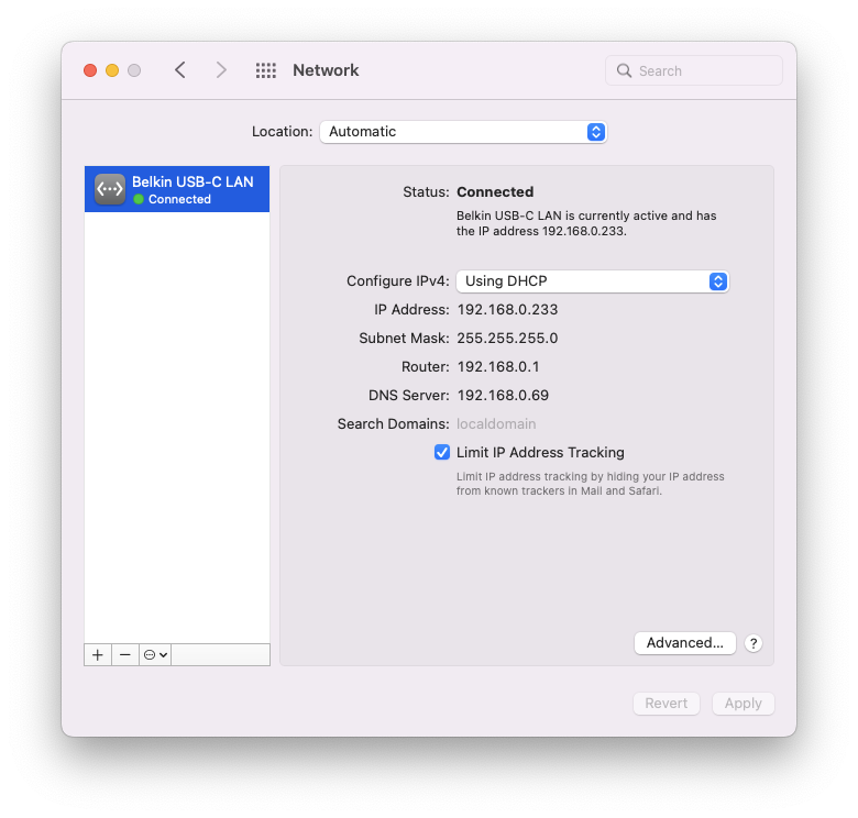

Abra sus Preferencias del Sistema y haga clic en "Red". Verás una lista de los dispositivos de red existentes a tu izquierda.
Example Network Panel in MacOS
Seleccione el que esté activo en ese momento (es decir, el que tenga un punto verde debajo) y haga clic en "Avanzado". Seleccione "TCP/IP". Aquí puedes ver qué direcciones IPv4 e IPv6 están asignadas actualmente a tu cliente.

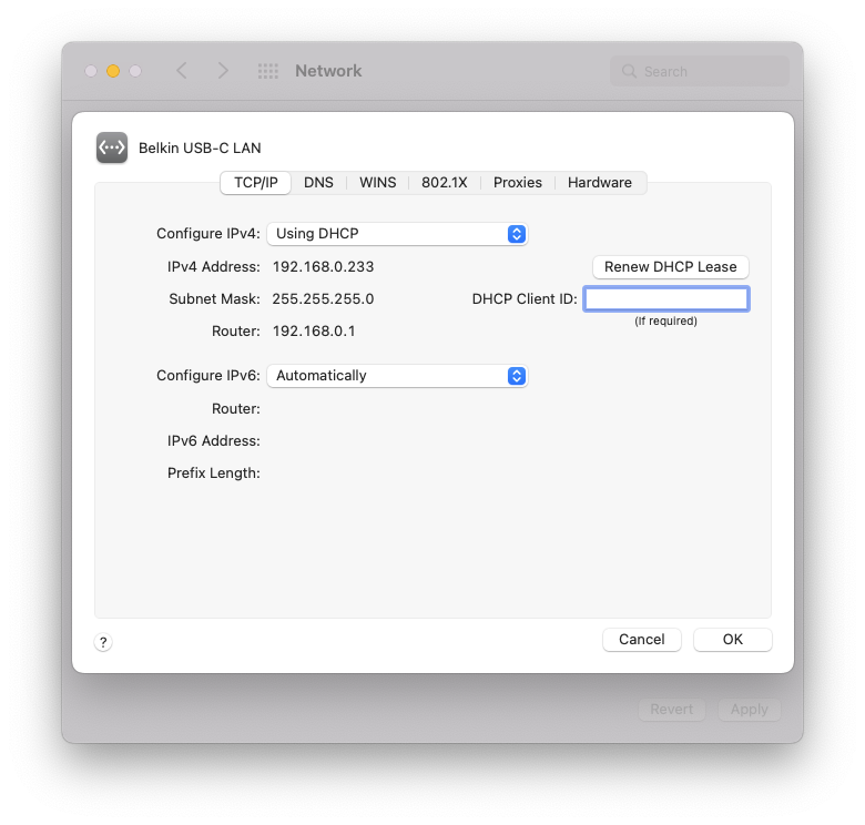

Example IPv4 and IPv6 Address Assignments
Para hacer una captura de pantalla de la imagen, pulsa [control]+[shift]+[4] en tu teclado y pasa el puntero por encima de la ventana. Pulsa [Espacio]. La captura de pantalla estará después en tu carpeta "Escritorio".
