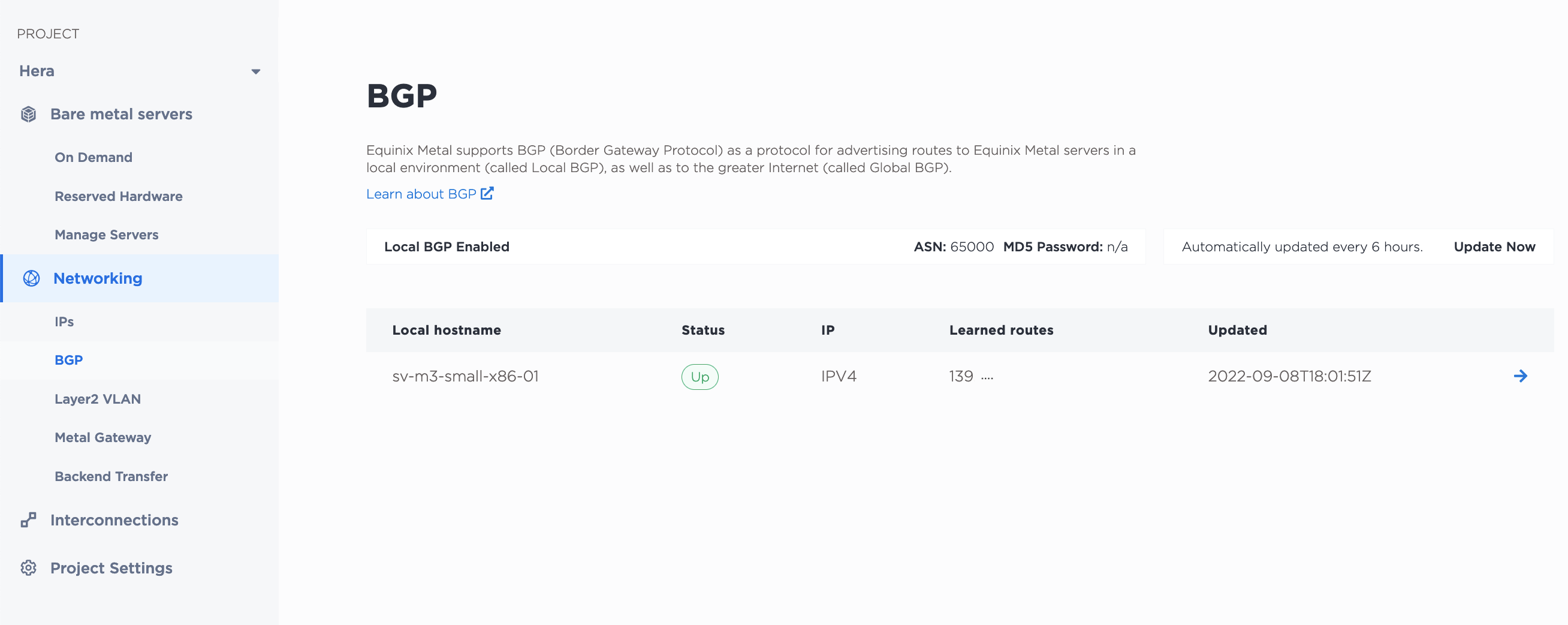

Estado del proyecto BGP
La sección Redes de su proyecto, en la página BGP, contiene:
  • Qué tipo de BGP está activado: Local o Global.
  • El ASN: 65000 para BGP Local o su propio ASN para BGP Global.
  • La contraseña MD5, si ha establecido una.
  • Una tabla con todas las sesiones BGP de todos los servidores del Proyecto.
BGP Status for a Project
La tabla enumera los detalles de la sesión para cada servidor, incluido el estado de la sesión y cuándo se actualizó por última vez. El estado se actualiza automáticamente cada seis horas, pero puede actualizar manualmente el estado de todas las sesiones haciendo clic en Actualizar ahora.
Haga clic en la flecha situada junto a una entrada de sesión para ver y gestionar la sesión BGP desde la página BGP del servidor.

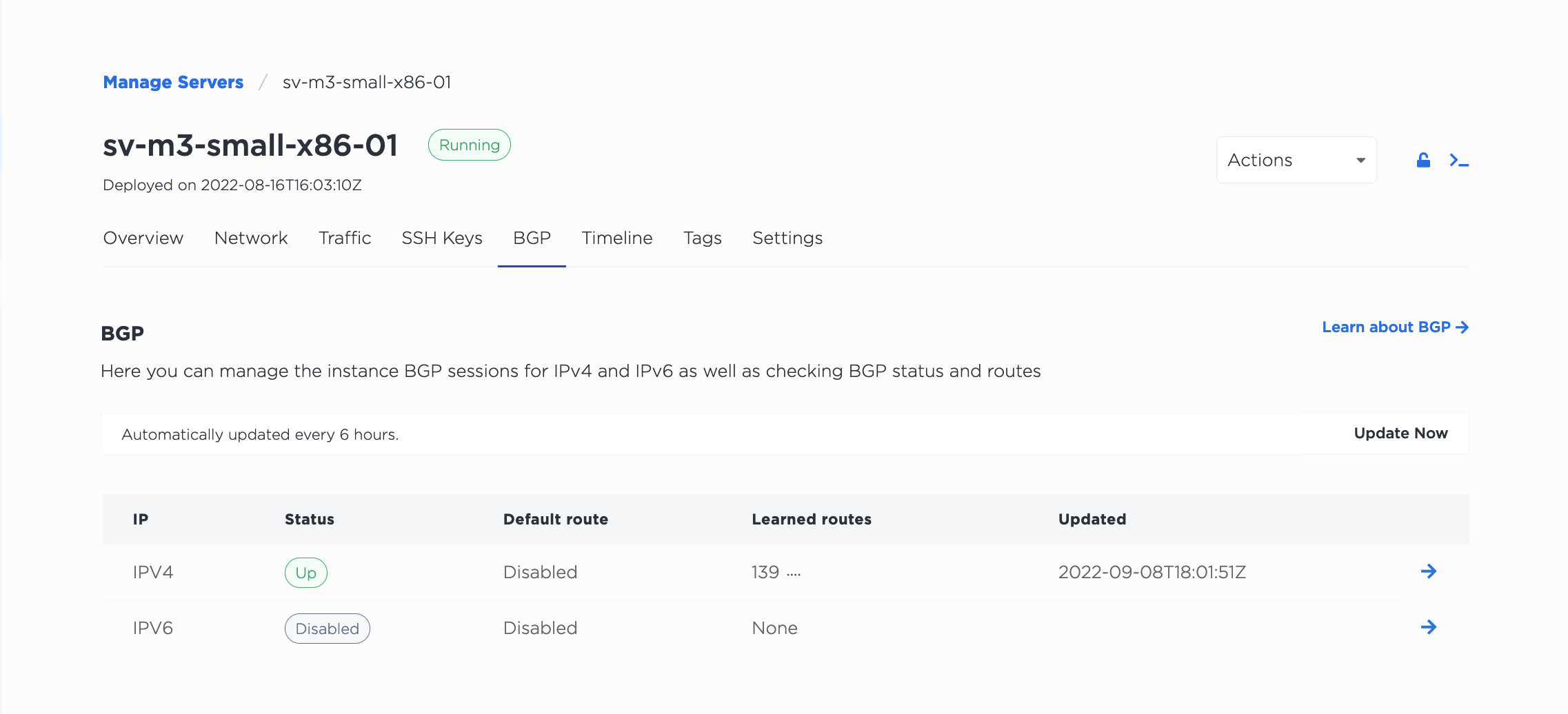

Estado de la sesión BGP
En la pestaña BGP del servidor, la tabla proporciona información de la sesión BGP para las sesiones IPv4 e IPv6 de este servidor, incluida una lista de las rutas aprendidas, el [estado de la sesión] actual (#possible-session-statuses) y cuándo se actualizó el estado por última vez. El estado se actualiza automáticamente cada seis horas, pero puede actualizarlo manualmente haciendo clic en Actualizar ahora.
BGP Status for a Server

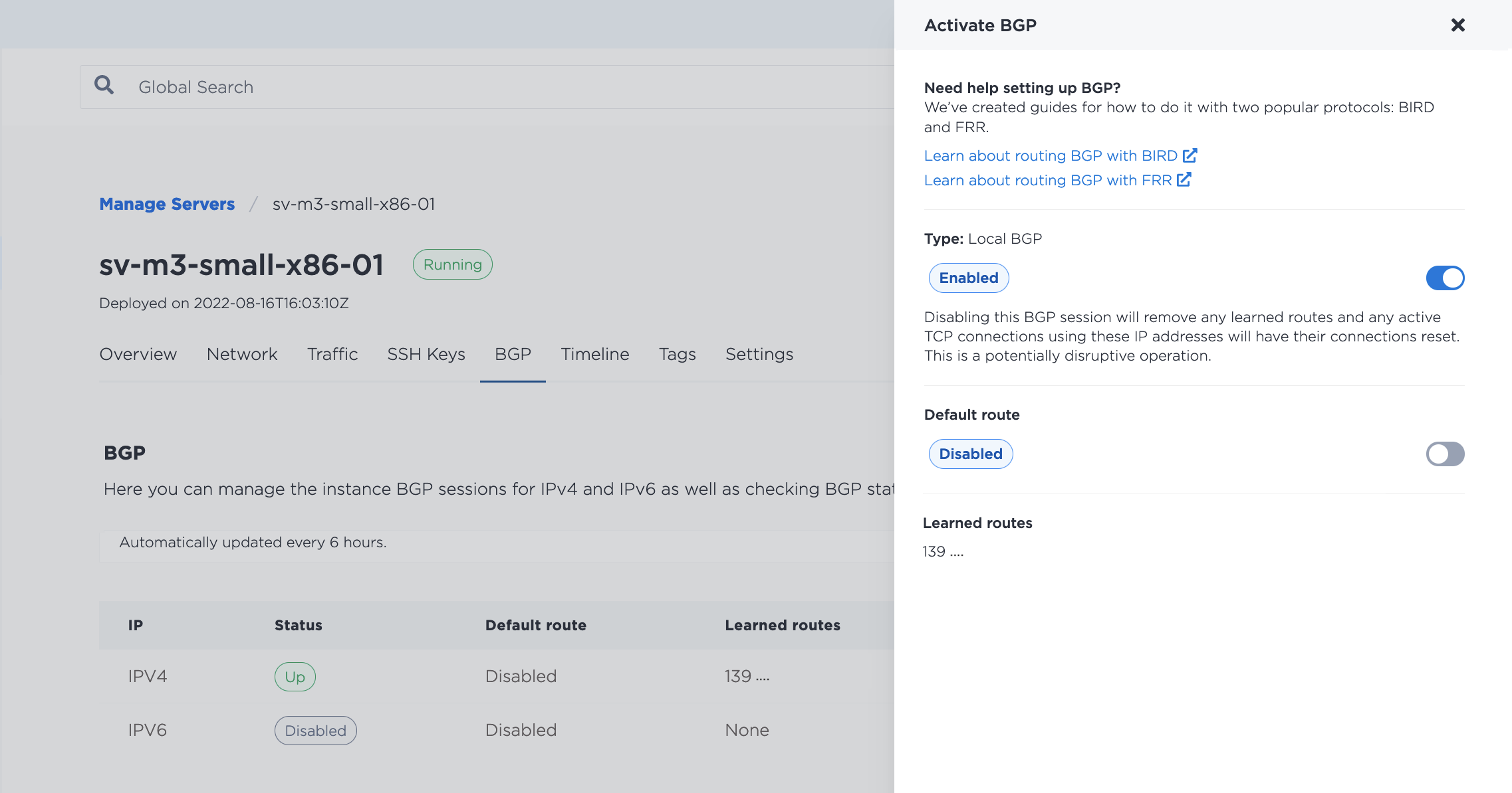

Si hace clic en Gestionar junto a una entrada de sesión, aparecerá el panel Activar BGP. Utilice el conmutador para activar o desactivar las sesiones BGP en este servidor. Utilice el conmutador Ruta por defecto para establecerla como ruta por defecto.
Managing BGP on a Server
Al desactivar una sesión BGP se eliminan las rutas aprendidas y se restablecen las conexiones abiertas. Tenga cuidado antes de desactivar la sesión. Deshabilitar BGP no elimina la configuración de BGP en el servidor; si lo necesita, puede volver a habilitar la sesión y volver a publicar rutas sin cambiar la configuración del servidor. Si la vuelve a habilitar, la sesión puede tardar entre 5 y 10 minutos en establecerse.
