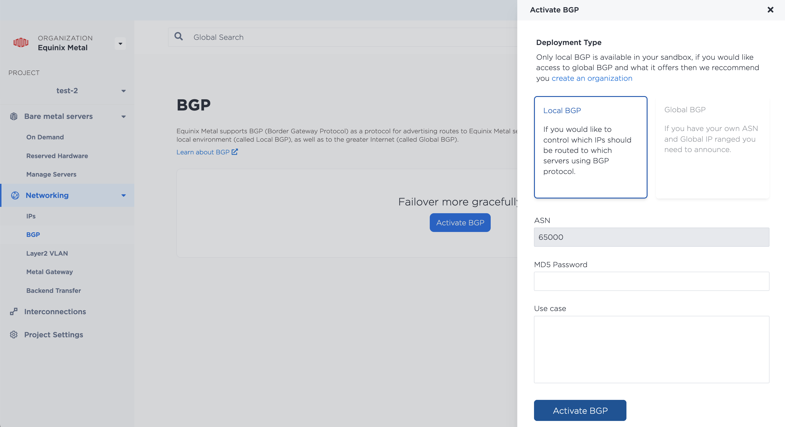

El primer paso para configurar BGP Local es habilitarlo en el Proyecto.
En la consola, navegue hasta la sección Proyectos Redes y seleccione BGP. Haga clic en Activar BGP, con lo que aparecerá el panel Activar BGP.
Enabling Local BGP in the Console
Seleccione Local BGP. El campo para ASN se establece automáticamente en 65000. Si desea activar y requerir autenticación entre vecinos, introduzca una contraseña en el campo MD5 Password.
El campo Use Case no es necesario para activar BGP local.

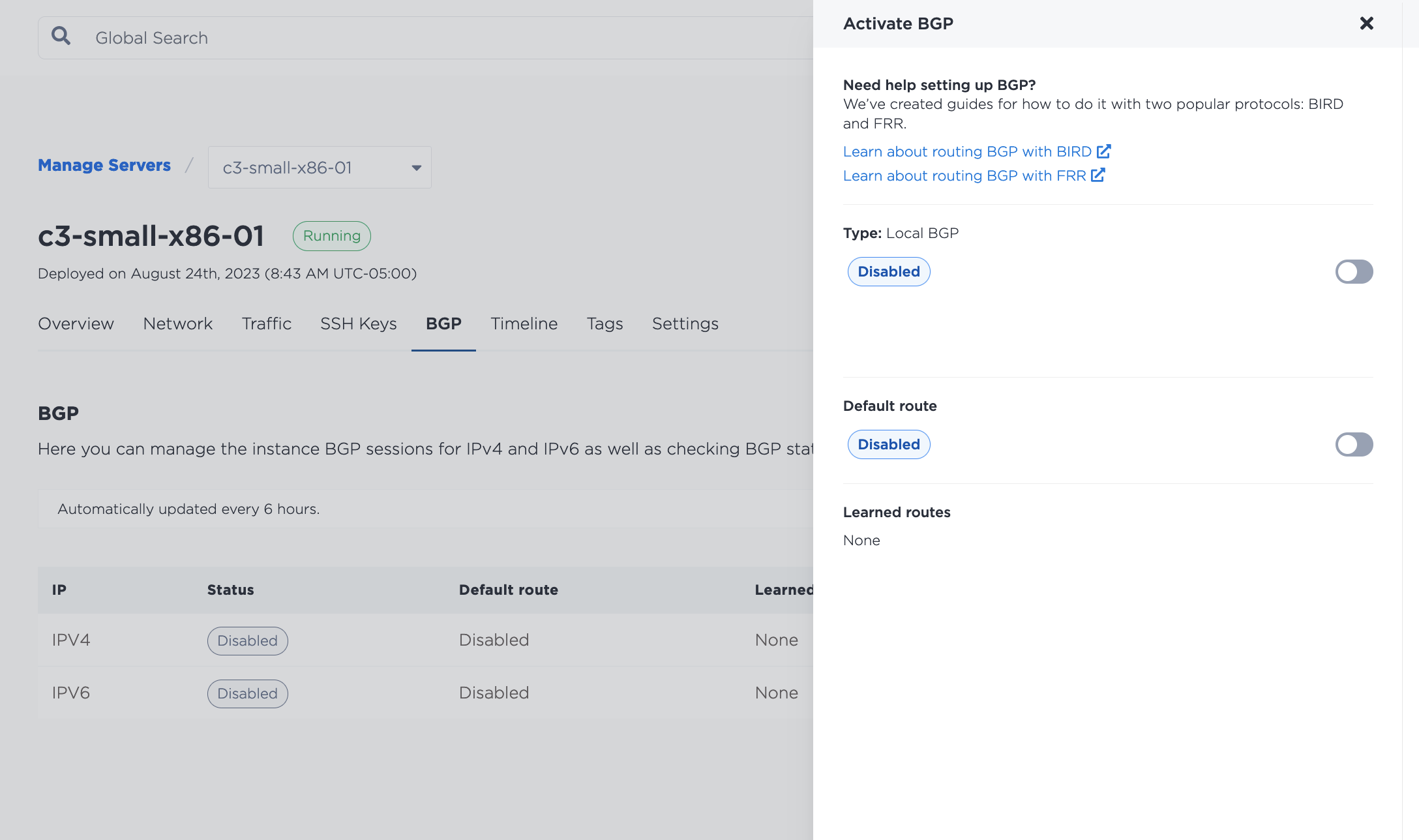

El segundo paso para configurar BGP es crear sesiones BGP en el Servidor.
Después de habilitar BGP Local para su Proyecto, la página BGP del servidor tendrá opciones para gestionar y seguir las sesiones de BGP Local tanto para direcciones IPv4 como IPv6.
BGP Session Page in the Console
Haga clic en Gestionar para abrir el panel Activar BGP. Para activar BGP e iniciar una sesión BGP, active Activar BGP. Utilice el conmutador Ruta por defecto para establecerla como ruta por defecto. Nota: es posible que el conmutador Ruta predeterminada no aparezca hasta después de habilitar la sesión BGP.
BGP Session Management Options

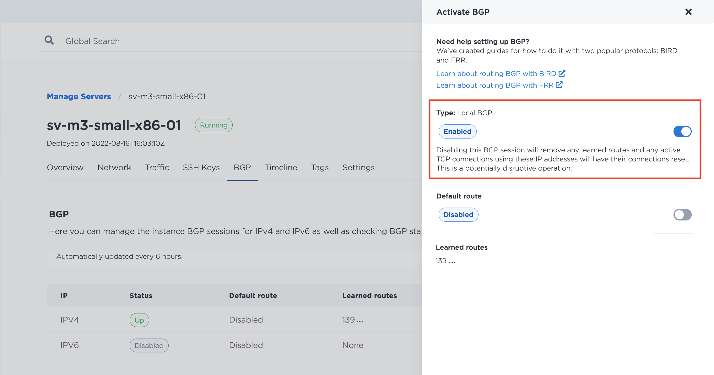

Desactivación de BGP local
Puede desactivar una sesión BGP en Equinix Metal para dejar de anunciar la dirección IP y publicar sus rutas. Esto eliminará las rutas aprendidas, restablecerá cualquier conexión abierta y es una acción potencialmente perturbadora. Tenga cuidado antes de desactivar la sesión.
Deshabilitar BGP no elimina la configuración de BGP en el servidor; si lo necesita, puede volver a habilitar la sesión y volver a publicar rutas sin cambiar la configuración del servidor. Si se vuelve a habilitar, la sesión puede tardar entre 5 y 10 minutos en establecerse.
En la página BGP del servidor, haga clic en la flecha para que aparezcan las opciones de la sesión BGP que desea desactivar. En el panel Activar BGP, utilice el conmutador desactivar BGP.
Disabling Local BGP in the Console
