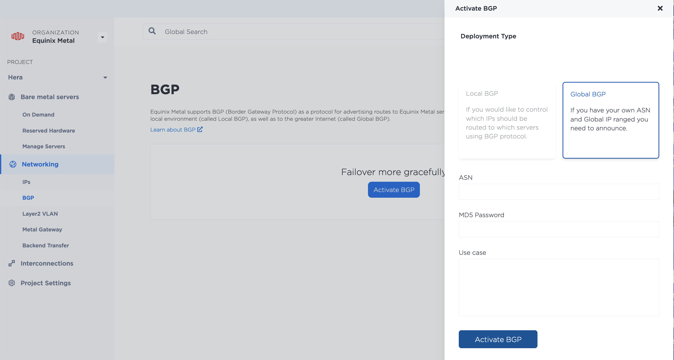

En la consola, navegue hasta la sección de Proyectos IPs & Networks y seleccione BGP. Haga clic en Activar BGP en este proyecto, con lo que aparecerá el panel Activar BGP.
Enabling Global BGP in the Console
  • Seleccione Global BGP.
  • Introduzca su ASN en el campo ASN.
  • Si desea habilitar y requerir autenticación entre vecinos, introduzca una contraseña en el campo Contraseña MD5.
  • El campo Caso de uso es opcional, pero puede utilizarlo para proporcionar cualquier información relacionada con los requisitos.

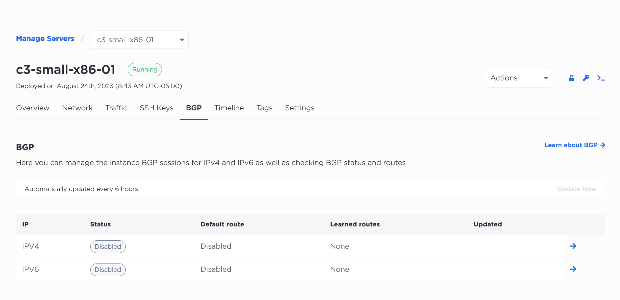

Después de habilitar BGP Global para su Proyecto, la página BGP del servidor tendrá opciones para gestionar y seguir las sesiones de BGP Global tanto para direcciones IPv4 como IPv6.
BGP Session Page in the Console

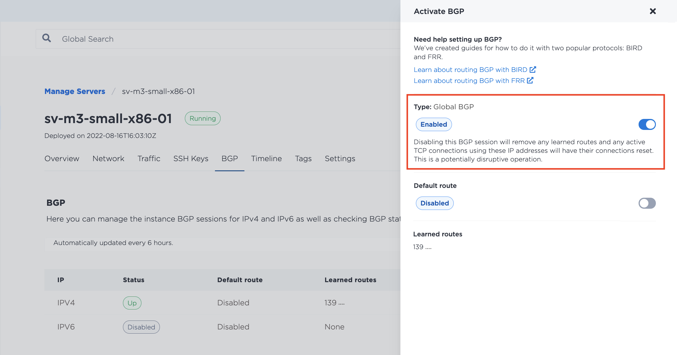

Haga clic en la flecha para abrir el panel Activar BGP. Para activar BGP e iniciar una sesión BGP, active Activar BGP. Utilice el conmutador Ruta por defecto para establecerla como ruta por defecto. Nota: es posible que el conmutador Ruta predeterminada no aparezca hasta después de habilitar la sesión BGP.
BGP Session Management Options

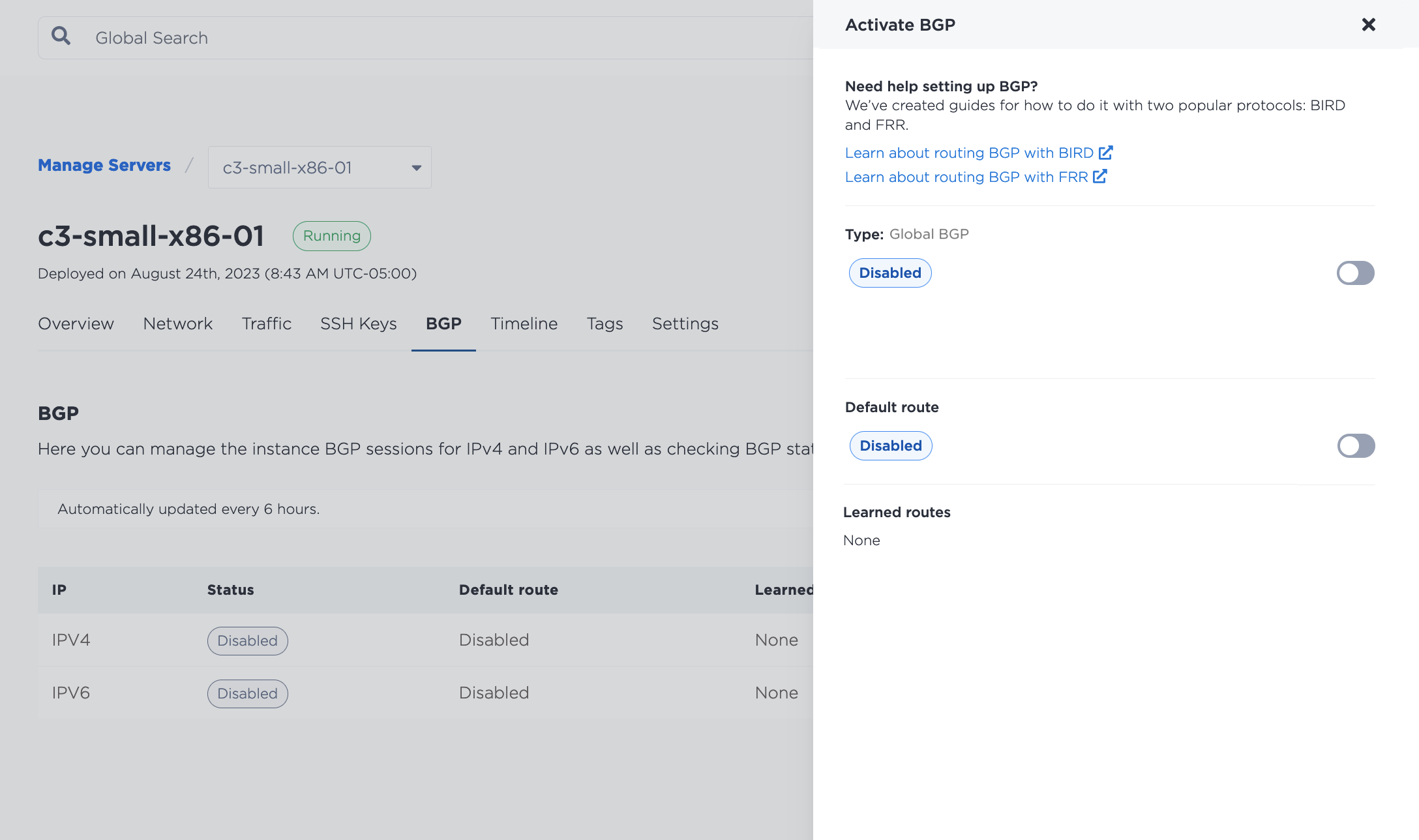

Puede desactivar una sesión BGP en Equinix Metal para dejar de anunciar la dirección IP y publicar sus rutas. Esto eliminará las rutas aprendidas, restablecerá cualquier conexión abierta y es una acción potencialmente perturbadora. Tenga cuidado antes de desactivar la sesión.
Deshabilitar BGP no elimina la configuración de BGP en el servidor; si lo necesita, puede volver a habilitar la sesión y volver a publicar rutas sin cambiar la configuración del host. Si se vuelve a habilitar, la sesión puede tardar entre 5 y 10 minutos en establecerse.
En la página BGP del servidor, haga clic en la flecha para que aparezcan las opciones de la sesión BGP que desea desactivar. En el panel Activar BGP, utilice el conmutador para desactivar BGP.
Disabling Global BGP Session in the console
