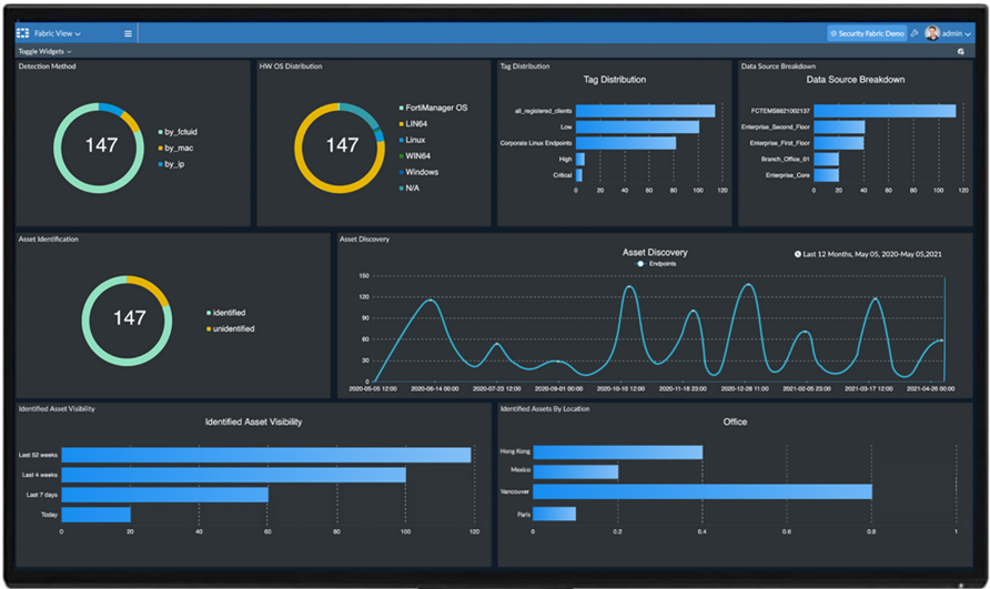

El cliente puede ver y guardar informes sobre el tráfico de red y eventos de seguridad a través del portal. El portal de autoservicio ofrece un panel interactivo personalizable que ayuda a identificar rápidamente problemas con gráficos intuitivos (ver ejemplo en la figura) de tráfico de red, amenazas, aplicaciones y más. Se trata de un sistema de monitoreo integral que integra datos históricos y en tiempo real en una sola visión general.
