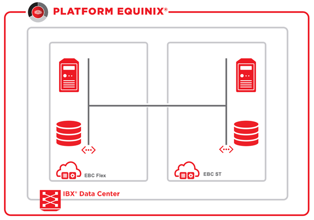

EBC Flex
EBC Flex proporciona una infraestructura compartida con recursos informáticos, de almacenamiento y de red que puede configurar y gestionar a través de un portal.
EBC Flex Compute​
EBC Flex Compute es un entorno informático en el que varios usuarios comparten recursos de manera eficiente, lo que hace que la solución sea rentable.

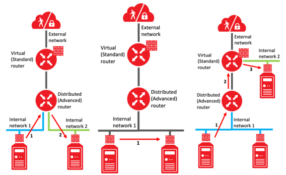

La plataforma EBC ofrece diversas funcionalidades de red virtual que se pueden configurar en el portal EBC, además de conectividad a Internet y/o conexiones WAN en modo único y multisitio mediante el uso de Edge.

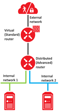

Edge Gateway​
La interfaz de red entre el Centro de Datos Virtual (VDC) y redes externas como Internet y WAN tiene varias opciones de configuración, la elección exacta depende de la funcionalidad deseada.
Existen las siguientes opciones:
  • Pasarela Edge con Internet compartido
  • Pasarela Edge única
  • Puerta de enlace Edge extendida
La configuración de los bordes también define las opciones de red entre múltiples VDC, por ejemplo, cortafuegos distribuidos y redes entre sitios.

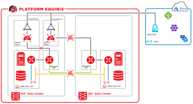

Edge Gateway ampliado​
Esta opción está disponible para compartir redes entre centros de datos en un VDC. Hay un router disponible para la conectividad a Internet y/o WAN. Esta opción admite el uso de publicidad de ruta para que las redes en el VDC estén disponibles desde la conectividad WAN.
Esta opción es obligatoria en dos supuestos:
  • EBC ST Premium cuando los hosts se encuentran en dos centros de datos en una configuración de clúster ampliado.
  • En un escenario de recuperación de desastres con dos VDC y EBC Availability.

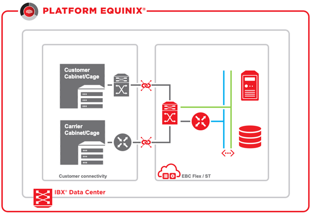

Redes externas​
Las redes externas son una parte opcional del servicio EBC hasta un máximo de 25 por VDC. EBC La red externa se utiliza para extender las redes L2 (VLAN) fuera de un VDC en uno o varios centros de datos.
Algunos ejemplos son las conexiones a un armario o soporte, y a:
  • Equinix Managed Storage - Archivo
  • Equinix Application Platform (plataforma de contenedores Kubernetes)
  • Equinix Fabric
  • Equinix Connect
Las VLAN conectadas a través de redes externas están disponibles dentro de EBC, y pueden ser traducidas por Equinix para evitar solapamientos entre otros inquilinos de EBC.
Nota: A diferencia de las redes internas, las redes externas no se pueden crear a través del autoservicio, y deben solicitarse a través de una solicitud de servicio. Las redes externas multisitio están disponibles solo bajo petición especial. La capacidad máxima de ancho de banda por red externa es de hasta 5 Gbps.
Unidad de compraTipoPedidos y facturación
Red externacadaPrepedido, cuota fija mensual.
Puerto de Infraestructura​
Para conectarse a un gabinete, operador, Equinix Fabric o, en algunos casos, un VDC en un centro de datos remoto, se requiere un puerto de infraestructura. Esto solo se ofrece en una configuración redundante, consiste en puertos de conmutación configurados de manera redundante, e incluye la conexión cruzada. Ambos puertos deben tener el mismo ancho de banda, con una opción entre 1 Gbps y 10 Gbps. En combinación con otros servicios de Equinix, Infrastructure Port es la base para las soluciones de nube híbrida.

Enrutamiento estándar​
Con el enrutamiento estándar, se pueden conectar hasta 8 redes (internas y / o externas) a un único enrutador virtual. El enrutamiento se lleva a cabo dentro del propio router virtual. Las redes externas solo se pueden conectar a través del método de enrutamiento estándar.
Enrutamiento avanzado​
Con el enrutamiento avanzado, se pueden conectar hasta 100 redes internas a una única interfaz de red de un enrutador virtual y se conoce como Enrutamiento lógico distribuido (DLR). Debido a que es un router lógico, los cambios en la tabla de enrutamiento (por ejemplo, agregar / eliminar una red interna) son configurados automáticamente por la plataforma.
El tráfico hacia y desde redes internas enrutadas avanzadas permanece dentro de la capa de hipervisor y no pasa el router virtual, lo que afecta a los firewalls. El tráfico de red entre redes enrutadas estándar siempre pasa al router virtual.
Los beneficios de las redes enrutadas avanzadas (distribuidas) son principalmente la escalabilidad mejorada de las redes internas enrutadas. En segundo lugar, las redes enrutadas avanzadas tienen un efecto positivo en el ancho de banda y la latencia. El enrutamiento avanzado está disponible en NFV Feature Level Standard, y hasta 8 redes internas y externas se pueden conectar al mismo enrutador virtual utilizando el método de enrutamiento estándar.

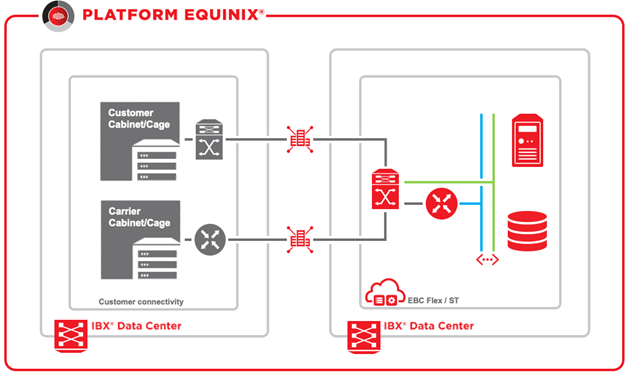

Conectividad Colo/Carrier​
Para que el entorno EBC se conecte a un COLO (gabinete) o a un transportista, la red externa EBC y el puerto de infraestructura son necesarios. De esta manera, se pueden enrutar hasta 25 redes externas (L2) por VDC dentro del centro de datos local, a un centro de datos remoto (Equinix) o a una plataforma local.
En muchas situaciones, la funcionalidad de enrutamiento (capa-3) es necesaria. En estos casos, Equinix puede proporcionarlo a través de:
  • Router virtual EBC
  • Firewall administrado
  • Router gestionado
Para evitar que los números VLAN se superpongan entre los clientes, el número VLAN de cada red externa ofrecida se traduce en un número VLAN emitido por Equinix. El número VLAN traducido se utiliza dentro de EBC y sus servicios relacionados.
La siguiente tabla muestra qué servicios de Equinix son necesarios para los casos de uso.
Opciones de red externaEBC a Armario / Carrier en el mismo DC EQX
Tipo de conectividadConectividad dedicada
Servicios Equinix incluidos2x Cross-Connect
Servicios adicionales requeridos de Equinix≥ 1x EBC Red externa 1x Puerto de infraestructura - redundante
Ancho de banda1 / 10 Gb
ObservacionesEs probable que las VLAN de los clientes se traduzcan.
Opciones de red externaEBC a armario / portador en centro de datos EQX remoto
Servicios Equinix incluidos4x Cross-Connect
Servicios adicionales requeridos de Equinix≥ 1x EBC Red externa 1x Dual-diverse Metro Connect1x Puerto de infraestructura - redundante

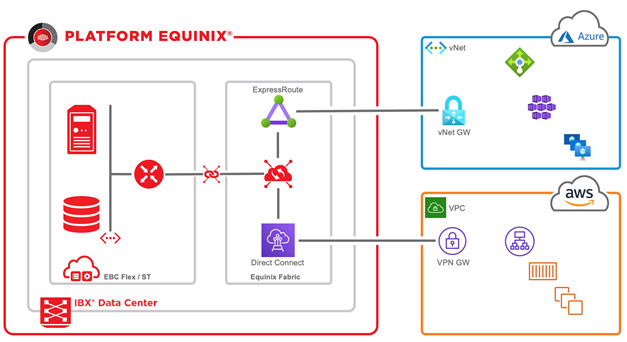

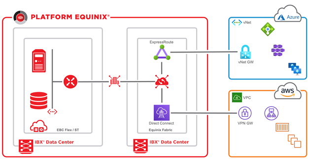

Conectividad Equinix Fabric​
Para conectar el entorno EBC a Equinix Fabric, se necesita una combinación de servicios. Estos incluyen puertos Equinix Fabric, redes externas EBC y puertos de infraestructura. La mayoría de los proveedores conectados a Equinix Fabric requieren conexión enrutada (capa-3) basada. Para admitir las conexiones de tejido al entorno EBC, en general se requieren routers basados en BGP. Equinix puede proporcionar este tipo de router a través de:
  • Router gestionado
Los puertos de tejido pueden ser locales o en un centro de datos Equinix diferente (metro) dependiendo del centro de datos Equinix que se implemente el VDC. Si EBC se implementa en AM3, es local. En ZW1 y EN1, las conexiones son de tipo metro, ya que el equipo de tela está situado dentro del área metropolitana de Ámsterdam.
Las conexiones de tela se ofrecen de una manera redundante. Por lo tanto, se requieren 2 puertos Fabric (primario y secundario), y 2 conexiones virtuales (una por puerto). Las conexiones de tejido pueden ser de tipo local o remoto, dependiendo de dónde se encuentre el proveedor de servicios en la región de Ámsterdam. Vea Equinix Fabric para obtener más información.
La siguiente tabla muestra qué servicios de Equinix son necesarios para estos casos de uso.
Opciones de red externaEBC (AM3) a Fabric en el mismo EQX DC
Servicios adicionales requeridos de Equinix2x puerto Fabric≥ 2x red externa EBC 1x puerto de infraestructura - redundante≥ 2x conexión Fabric (local o remota)
Observaciones2 Conexiones de tela por proveedor son necesarias. Para cada conexión se requiere una red externa EBC
Opciones de red externaEBC (ZW1 / EN1) a Fabric en EQX DC remoto
Servicios Equinix incluidos4x Cross-Connect2x Path-Protected Metro-Connect
Servicios adicionales requeridos de Equinix2x puerto metro Fabric≥ 2x red externa EBC 1x puerto de infraestructura - redundante≥ 2x conexión Fabric (local o remota)
Opciones de red externaEBC dual (AM3 + ZW1 / EN1) a Fabric
Tipo de conectividadConexión dedicada
Servicios Equinix incluidos8x Cross-Connect2x Path-protected Metro-Connect
Servicios adicionales requeridos de Equinix2x Fabric port2x Fabric metro port1x Dual-diverse Metro-Connect≥ 8x EBC Red externa 2x Infrastructure Port - redundant≥ 2x Fabric Connection (local o remota)
Observaciones2 Conexiones de tela por proveedor son necesarias. Para cada conexión se requiere una red externa EBC. Las conexiones en ambos DC son redundantes locales.

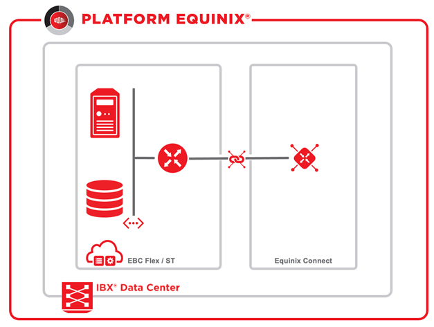

Equinix Internet Access Conectividad​
Para conectar directamente el entorno EBC a Internet, puede ser necesaria una conexión dedicada en forma de Equinix Connect (EC). Se aconseja a un EC dedicado cuando los requisitos incluyen:
  • Un enlace dedicado con un ancho de banda de 1 Gb o superior.
  • Anti-DDoS
  • Bloques IP proporcionados por el cliente (admite ASN propio, no es obligatorio)
  • Equinix suministró bloques IP de /29, /28 o /27.
La conexión EC está conectada al entorno EBC aplicando la red externa EBC y el puerto de infraestructura. Esto requiere routers basados en BGP. Equinix puede proporcionar esto a través de:
  • Router gestionado
Para estos casos de uso, se necesitan los siguientes servicios de Equinix.
Opciones de red externaEBC a EC en el mismo EQX DCc
Servicios adicionales requeridos de Equinix1x puerto Equinix Internet Access (multi-homed)≥ 2x red externa EBC1x puerto de infraestructura - redundante
Observaciones—
Opciones de red externaEBC de doble sitio (AM3 + ZW1 / EN1) a EC
Servicios adicionales requeridos de Equinix1x Metro Connect dual-diverso2x puerto Equinix Internet Access (multi-homed)≥ 8x red externa EBC2x puerto de infraestructura - redundante
ObservacionesAmbas conexiones multihomed son redundantes locales.

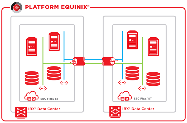

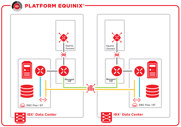

EBC Dual-Site​
Cuando los servicios de EBC se consumen en 2 ubicaciones, la capa 2 extendida compartida y la capa 2 extendida dedicada están disponibles para realizar la conectividad L-2. Ambos son aplicables a los productos de servicios administrados EBC y Equinix, como el almacenamiento administrado (archivo, bloque, objeto) y la plataforma de aplicaciones (plataforma de contenedores de Kubernetes).
La elección entre uno y otro viene determinada por la cantidad de ancho de banda y el número de redes externas necesarias.
Opciones de red externaCapa 2 compartida estiradaCapa 2 dedicada ampliada
Tipo de conectividadConectividad compartidaConectividad dedicada
Servicios Equinix incluidos2x EBC Red externa4x Cross-Connect2x EBC Red externa
Servicios Equinix necesarios≥ 1 capa estirada compartida de capa 21x Dual-Diverse Metro-Connect2x Puerto de infraestructura (primario)2x Puerto de infraestructura (secundario)
Ancho de bandaA 100 Mb / 1 GbA 1 Gb / 10 Gb
Número máximo de conexiones de capa 2 ampliadas por VDC2525
Capa 2 compartida estirada​
Esta es la mejor opción cuando se necesitan menos de 10 redes externas entre dos ubicaciones EBC y es suficiente un ancho de banda máximo de 1 Gb.
Capa 2 dedicada ampliada​
Esta opción es la mejor elección si se necesitan más de 10 redes externas y/o se requiere un ancho de banda de 1 Gb o más.
