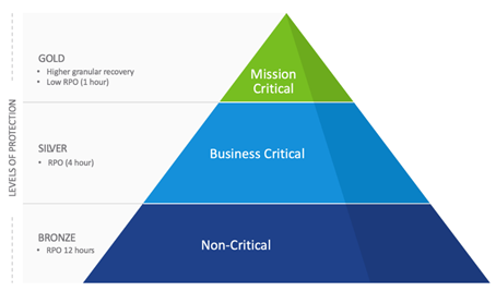

EBC Availability para EBC Flex / ST es la oferta de DRaaS de autoservicio de Equinix, dirigida a los centros de datos virtuales (VDC) EBC Flex y ST.
EBC Availability ofrece una replicación de máquinas virtuales coherente en tres perfiles de SLA seleccionables por el cliente en tres centros de datos de los Países Bajos.
Además de replicar hacia y desde Flex/ST, también se admite una combinación de ambos.
El VDC en el centro de datos secundario podría consistir en computación o almacenamiento de menor coste (en términos de capacidad y rendimiento), pero debe ser suficiente para la carga de trabajo prevista.
Para poder conmutar con éxito las VM al centro de datos secundario, debe estar disponible un VDC y una topología de red adecuada. Equinix puede ayudar a diseñar un diseño de red adecuado que respalde el objetivo de RD. Especialmente en una situación de RD, es primordial que la conectividad a Internet, ubicaciones locales y / o gabinete esté funcionando como se pretende dentro del centro de datos secundario.
Para asegurarse de que las conmutaciones por error funcionan según lo previsto, EBC Availability admite la prueba de conmutaciones por error de máquinas virtuales en autoservicio.

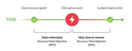

Resumen del SLA​
ParámetroValorDescripción
RPOOro = 1 hora de plata = 4 horas de bronce = 12 horasPlazo en el que finaliza la replicación.
RTO30 minEl periodo de tiempo dentro de la máquina virtual debe iniciarse en el centro de datos secundario, tras la conmutación por error iniciada por el cliente.1
# Puntos de retenciónOro = Último + 8 puntos Plata = Último + 6 puntos Bronce = Último + 2 puntosTodos los perfiles consisten en el último punto de restauración + cantidad de puntos de restauración almacenados automáticamente. Max. la edad del punto de restauración es de 2 días
Nota:
  1. La RTO comienza después de que los usuarios inician la conmutación por error.
Si en cualquier momento se necesita una conmutación por error, el usuario puede conmutar por error la carga de trabajo al centro de datos secundario de una manera de autoservicio. De esta manera, el usuario tiene el control de la conmutación por error, lo que resulta en una recuperación (aplicación) más rápida. Para hacer posible la conmutación por error, las VM se replican de acuerdo con el perfil SLA seleccionado. Los enlaces de red y los anchos de banda son operados y monitoreados por Equinix como parte del servicio.
Después de que el centro de datos primario haya vuelto a su funcionamiento normal, el usuario invierte la dirección de replicación en el portal EBC. Cuando se completan, las máquinas virtuales y las aplicaciones vuelven al centro de datos primario en un momento adecuado elegido por el usuario.
Nota: La conectividad relacionada con el usuario (a la que se adjuntan las VM y las aplicaciones), se configura y se adquiere fuera del servicio de disponibilidad de EBC, y debe configurarse de antemano para hacer posible la conectividad entre centros de datos, Internet, gabinetes y redes locales.
