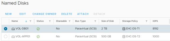

Volúmenes de datos
Para manejar volúmenes de datos, vaya al VDC dedicado, Flex o On-Demand del menú principal de Data Centers, y seleccione el submenú Almacenamiento, denominado Discos.
La siguiente pantalla muestra todos los volúmenes existentes para el VDC seleccionado.
Gestión de volúmenes de datos​
Para gestionar volúmenes de datos, navegue hasta el VDC Dedicado, Flex o On-Demand a través del menú principal “Data Centers”, y seleccione el submenú “Almacenamiento, discos nombrados”. En la pantalla que se abre, puede ver todos los volúmenes existentes del VDC previamente seleccionado.

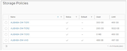

Políticas de almacenamiento​
El submenú Almacenamiento -> Políticas de almacenamiento muestra las políticas de almacenamiento que determinan la cuota de espacio disponible y la entrega IOPS garantizada basada en el nivel contratado, que puede variar entre I, II y III
Las directivas de almacenamiento definen dónde se almacenan los volúmenes de disco y/o datos del sistema operativo y el rendimiento que entregan (IOPS), en función de los niveles de almacenamiento administrado I, II o III contratados para su entorno.
Límites máximos soportados (por disco/volumen):
  • VHD (arranque del sistema operativo, instantáneas, catálogo local) – hasta 100 GiB (recomendado para discos del sistema operativo)
  • Almacenamiento gestionado Tier I – Hasta 8 TiB
  • Almacenamiento gestionado Tier II: Hasta 8 TiB
  • Almacenamiento gestionado Tier III: Hasta 8 TiB
ProductoPolítica de almacenamientoRecomendación de usoTecnología de soluciónIOPS por GB ratioTamaño máximo de disco
VHDEHC-VDC-Tipo-vHDDisco OS (Boot), Instantáneas, Catálogo de imágenes/plantillas localesSSD/HDD (Nivel automático)Auto Tier100 GiB
Almacenamiento gestionado Nivel IEHC-VDC-Tipo-T1Bases de datos y aplicaciones sensibles al rendimientoNVMeHasta el 98 TiB
Almacenamiento gestionado de nivel IIEHC-VDC-Tipo-T2Bases de datos y aplicaciones generalesSSDHasta 48 TiB
Almacenamiento gestionado de nivel IIIEHC-VDC-Tipo-T3Archivo y copia de seguridadHDDHasta 18 TiB

Crear y adjuntar volumen​
  1. En el submenú Almacenamiento, denominado Discos, haga clic en NUEVO.
    Crear disco con nombre
    NombreIntroduzca el nombre del nuevo volumen (por ejemplo, vol01-app-data).
    Descripción(Opcional) Introduzca una descripción.
    Política de almacenamientoDefine la política de almacenamiento.
    IOPSLa cuota de IOPS se definirá según el nivel seleccionado para el nuevo volumen en función de la política de almacenamiento contratada.
    Tamaño del discoIntroduzca el tamaño del nuevo volumen, con el límite máximo establecido por la cuota de la política de almacenamiento o el límite operativo de Equinix Hybrid Cloud, estipulado en 8 TB por volumen.
    Tipo de autobúsSCSI es la opción predeterminada. Otras opciones solo deben utilizarse en casos extremos, para sistemas operativos heredados.
    Subtipo de autobúsSeleccione preferentemente la opción SCSI Paravirtual, siguiendo las recomendaciones utilizadas para obtener niveles de rendimiento basados en la política de almacenamiento contratada.
  2. Revise la información y haga clic en GUARDAR.
  3. Espere a que la nueva tarea de adición de volumen se complete en Tareas recientes .
  4. Seleccione el nuevo volumen y haga clic en ADJUNTAR. En la siguiente ventana, seleccione la máquina virtual deseada y haga clic en APLICAR.
