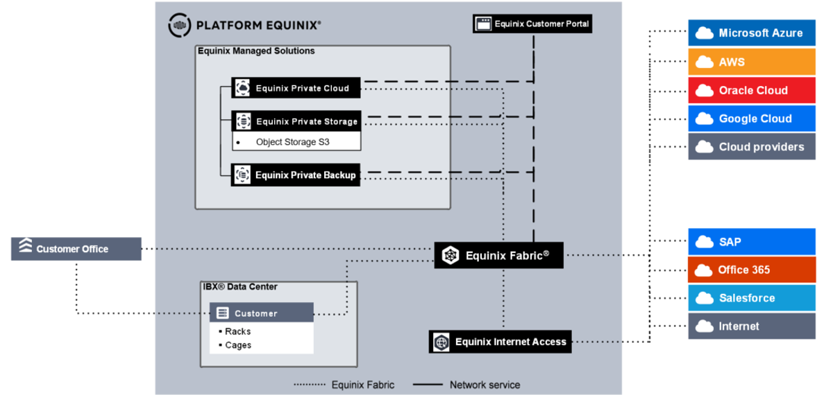

Demarcación de servicios y servicios de habilitación
La demarcación del servicio define el límite entre el entorno del cliente y el entorno gestionado por Equinix. MPS se entrega como una oferta de almacenamiento como servicio en la que Equinix proporciona y opera la plataforma, incluyendo la consola operativa, los servidores y los componentes de almacenamiento. Las licencias y el soporte para la plataforma MPS son proporcionados por Equinix. La responsabilidad del software del cliente y la conectividad a Internet utilizados para acceder o gestionar el servicio permanece en manos del cliente. Para obtener más detalles, consulte Políticas de productos .
Incorporación
Durante el proceso de incorporación a MPS, se proporciona la siguiente información:
- Una cuenta raíz con permisos root dentro del entorno Tenant
- Nombre del arrendatario e ID de cuenta
- Portal del inquilino y URL de almacenamiento gestionado de objetos
- Nombre de usuario y contraseña
- Claves API
- La cuota ordenada
- Direcciones IP en la lista de permitidas
