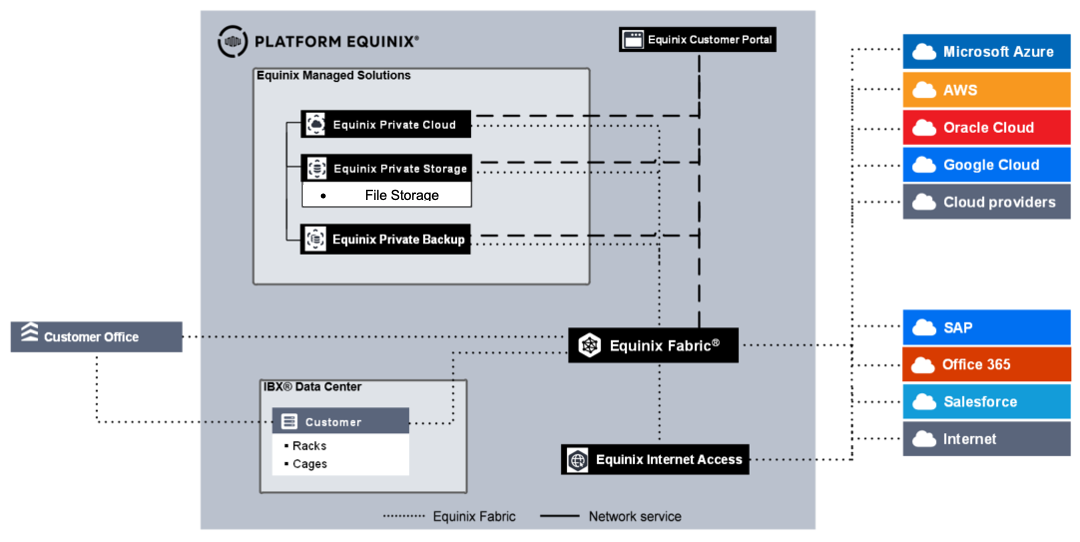

Opciones de conectividad
- MPC conectado (enrutado por el cliente), con puente VLAN a un enrutador gestionado por el cliente.
- MPC-conectado (enrutamiento gestionado por MPC), con enrutamiento de la red de almacenamiento a través de un enrutador NSX Tier-1.
- Conectividad Colocation a través de Cross Connects configurada en grupos de agregación de enlaces (LAG) dentro de un Equinix IBX.
- Conectividad a entornos Colocation a través de Equinix Fabric.
- Conectividad VLAN directa a entornos MPC, con almacenamiento presentado como in-guest o como almacén de datos VMware.

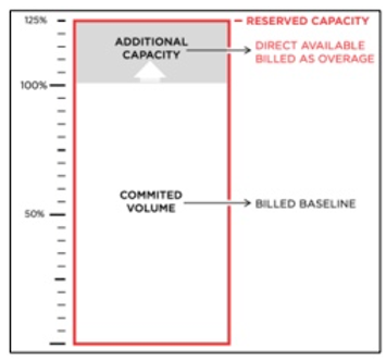

Cálculo de los valores de excedencia
Cuando se supere la capacidad de almacenamiento solicitada, se generará un cargo por exceso de uso basado en el precio de exceso definido en la cotización. El valor excedente para la facturación se calcula en función del máximo de utilización en ese mes.
Por ejemplo, si un cliente solicita 100 TB de almacenamiento de archivos, el consumo máximo diario se registra de la siguiente manera:
| Día del mes | 1 | 2 | 3 | 4 | 5 | 6 | … | 29 | 30 |
| Utilización | 70 TB | 75 TB | 85 TB | 105 TB | 110 TB | 90 TB | … | 98 TB | 98 TB |
El límite suscrito se supera en los días 4, 5 y 6. Después de estos días, los datos probablemente fueron borrados por el cliente para reducir el volumen total.
Durante el periodo, la mayor huella de almacenamiento aprovisionada fue de 110 TB, y dado que existe una línea de base ordenada de 100 TB, la facturación generará un cargo por exceso de 10 TB para este periodo.
El volumen de exceso de tiempo está limitado al 25 por ciento del volumen comprometido. En este ejemplo, el cliente puede explotar hasta 25 TB adicionales de capacidad.
Consumir exceso de edad
MPS Storage se aprovisiona en base a políticas de almacenamiento definidas con capacidad adicional disponible para un consumo flexible. Esta capacidad adicional se calcula como un porcentaje del volumen de referencia, hasta un máximo del 25 %.
