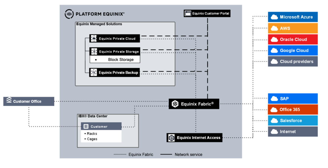

- Entornos Colocation conectados a través de Cross Connects configurados en grupos de agregación de enlaces (LAG) dentro de un Equinix IBX.
- Conectividad VLAN directa a entornos de nube privada gestionada (MPC), con almacenamiento presentado como in-guest o como almacén de datos VMware.
Demarcación de servicios y servicios de habilitación
La demarcación del servicio define el límite entre el entorno del cliente y el entorno gestionado por Equinix. MPS se entrega como una oferta de almacenamiento como servicio en la que Equinix proporciona y opera la plataforma, incluyendo la consola operativa, los servidores y los componentes de almacenamiento. Las licencias y el soporte para la plataforma MPS son proporcionados por Equinix. La responsabilidad del software del cliente y la conectividad a Internet utilizados para acceder o gestionar el servicio permanece en manos del cliente. Para obtener más detalles, consulte Políticas de productos .
