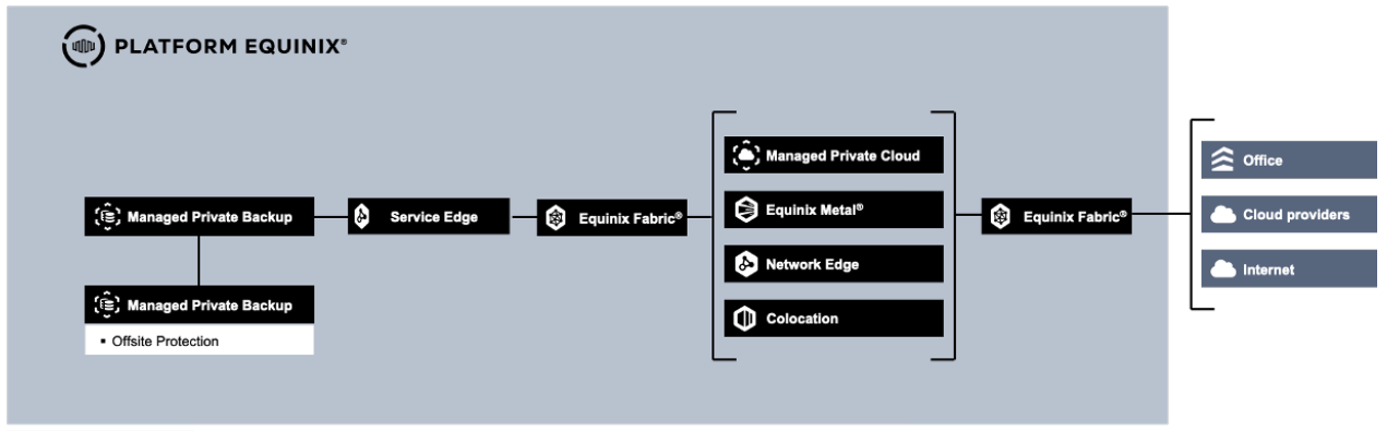

- Conectividad directa con acceso desde cualquier lugar a través de Equinix Fabric

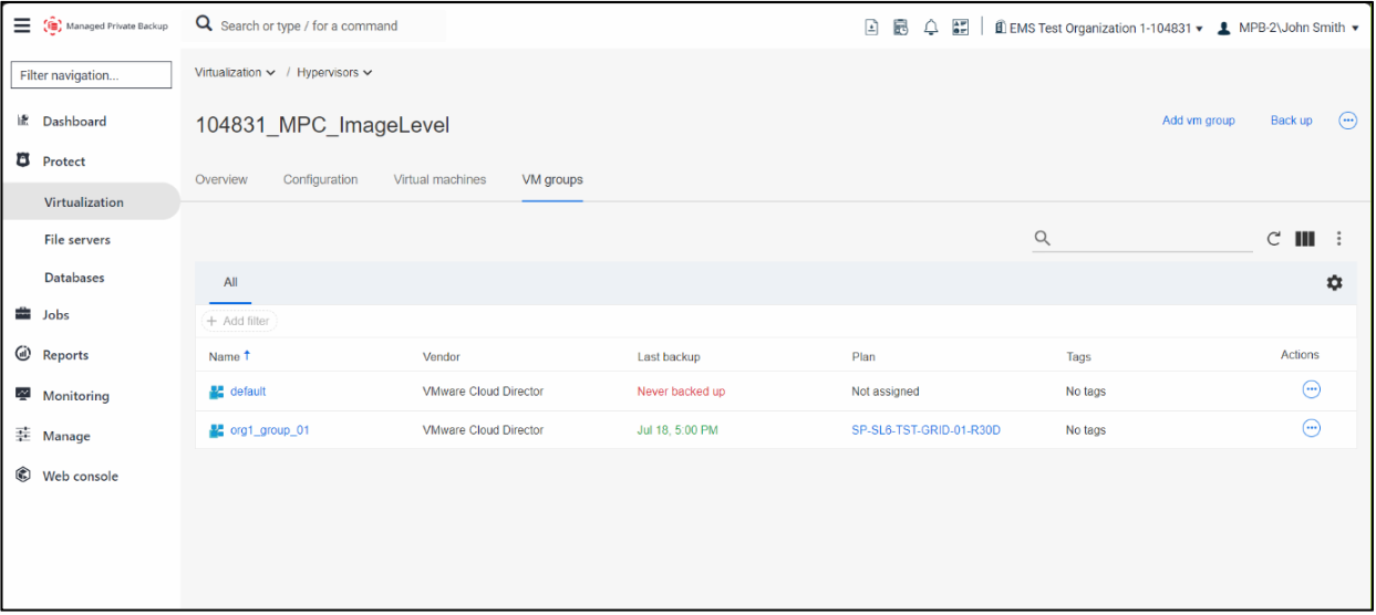

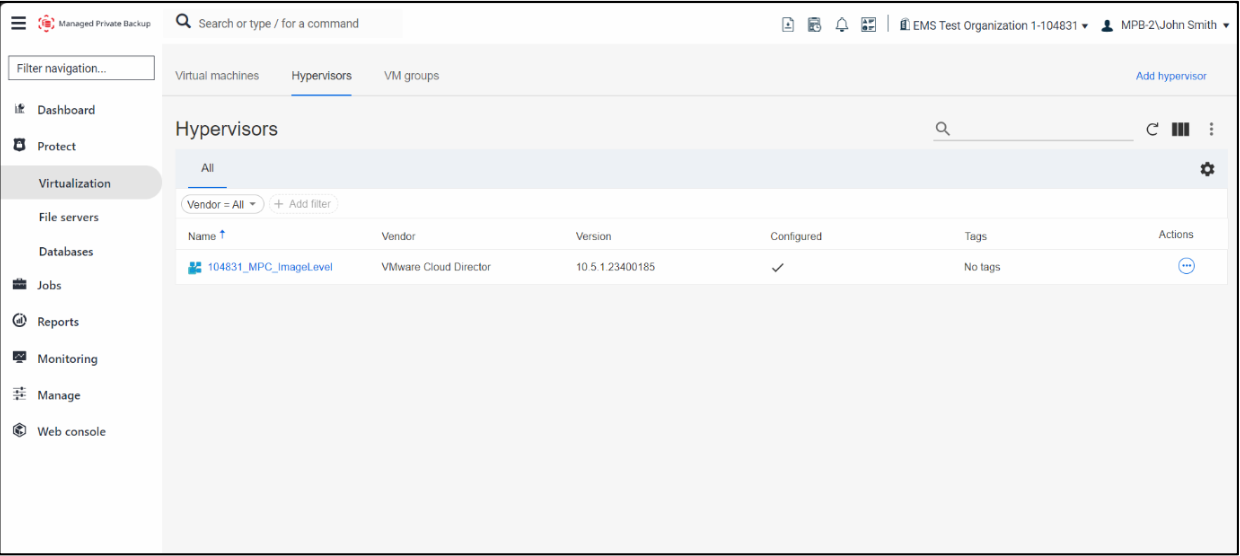

Protección a nivel de imagen para MPB
Toda la conectividad necesaria para la protección a nivel de imagen de los entornos MPB se despliega durante la configuración del servicio.
Una vez establecido el acceso, la pestaña Grupos de máquinas virtuales muestra los Grupos de máquinas virtuales disponibles.
En este ejemplo, el grupo de máquinas virtuales org1_group_01 tiene una política de copia de seguridad específica aplicada (30 días de retención sin protección fuera del sitio). La entrada también hace referencia al servidor proxy utilizado para las operaciones de copia de seguridad. La dirección IP requerida y el FQDN para el servidor proxy se proporcionan durante el cumplimiento del servicio.

Incluir objetivos en la política de copia de seguridad de VM
Para incluir máquinas virtuales en las copias de seguridad a nivel de imagen, vaya a Virtualización en la consola MPB, seleccione la pestaña Hipervisor y elija el hipervisor deseado (MPC, VMware o Hyper-V).
Las máquinas virtuales pueden seleccionarse para su protección utilizando las opciones de navegación disponibles.
Utilice Agregar regla para configurar una regla que incluya automáticamente máquinas virtuales en el entorno MPC. Utilice Contenido para especificar manualmente qué máquinas virtuales deben protegerse.

Informes
Presentación de informes funcionales
La consola operativa MPB proporciona información relativa a la prestación del servicio.
- Dashboard - Información general sobre el estado de la copia de seguridad
- Objetivos de protección: Elementos que se pueden configurar para protegerse (plataformas de virtualización, bases de datos, servidores de archivos, etc.)
- Trabajos - Copia de seguridad y restauración de listado, historial de ejecución y programación
- Informes - información detallada sobre la configuración del producto
