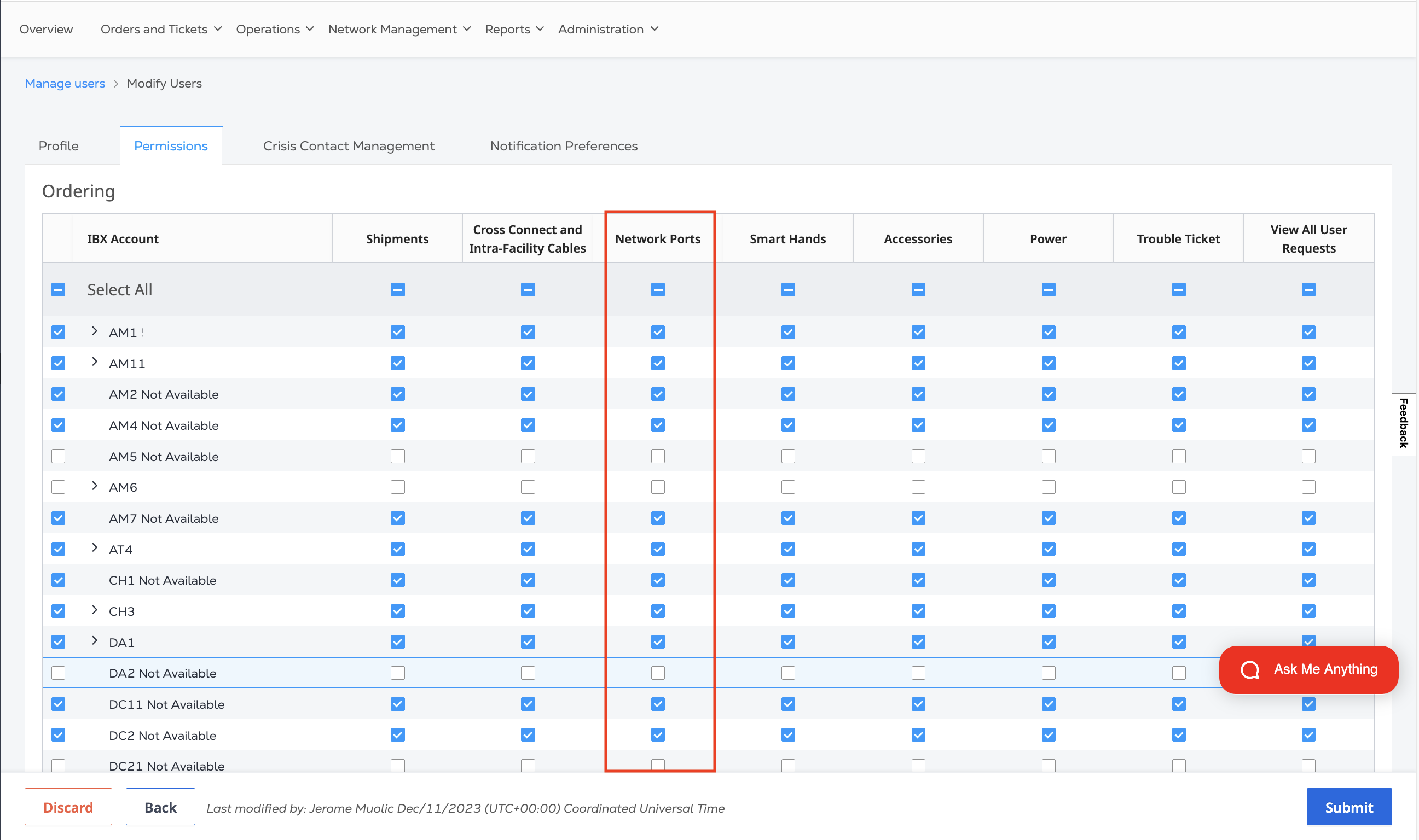

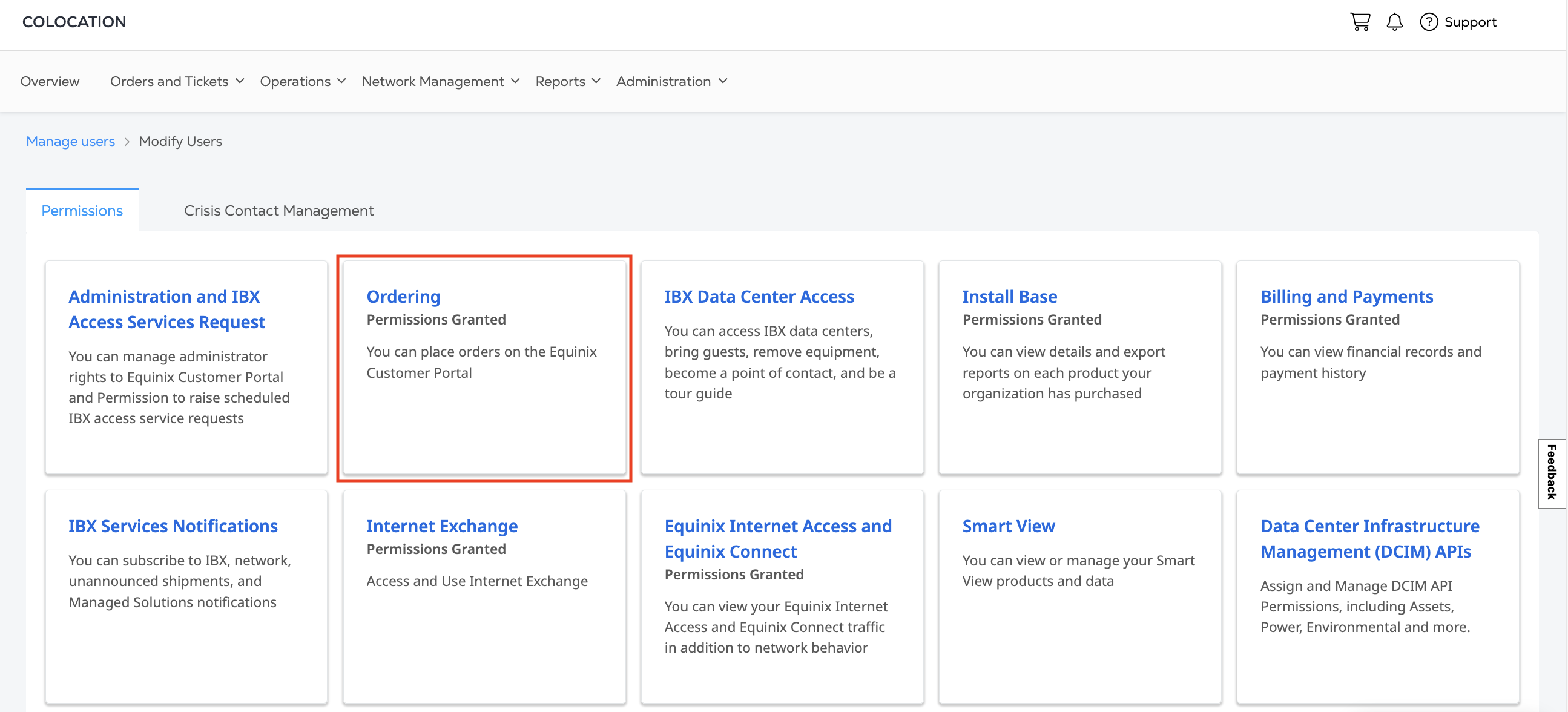

Permisos para realizar pedidos​
Para solicitar servicios de Internet Exchange necesita tanto el Ordering permiso para puertos de red COMO un rol con el fabric.internetexchangeservice.create permiso, como el Fabric Manager rol.
Si es administrador:
  • Puede gestionar los Ordering permisos desde la pestaña Administración en el panel de control de Colocation .
    Seleccione en qué IBX usted o sus usuarios pueden pedir puertos desde la columna Puertos de red y haga clic en Enviar.
    Consulte Gestión de permisos de usuario para obtener más información.
  • Puede asignar o desasignar el Fabric Manager rol (o el fabric.internetexchangeservice.create permiso) de Gestión de identidades y accesos. Para obtener más información, consulte Gestión del acceso y los roles de los usuarios .

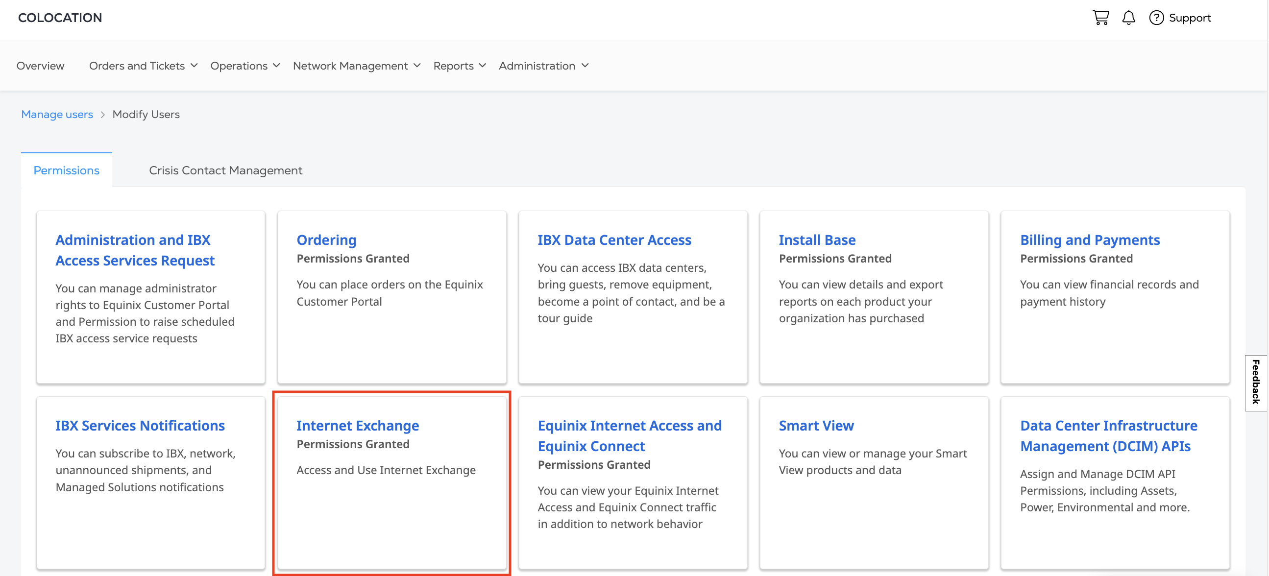

Acceso al panel​

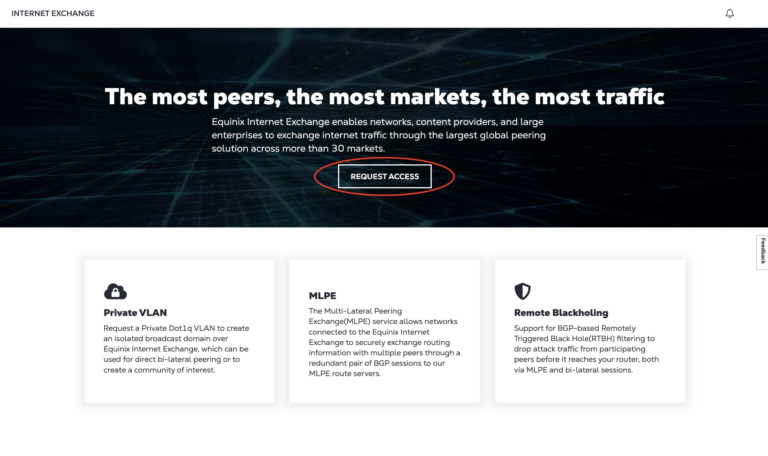

Se requiere el Internet Exchange permiso para ver el panel de control de Internet Exchange .
Si no tiene permiso, puede solicitar acceso al administrador de su empresa desde la página Panel de control de Internet Exchange.
Si es administrador, puede gestionar los permisos del panel de control de acceso a Internet desde la pestaña Administración del panel de control de Colocation.
