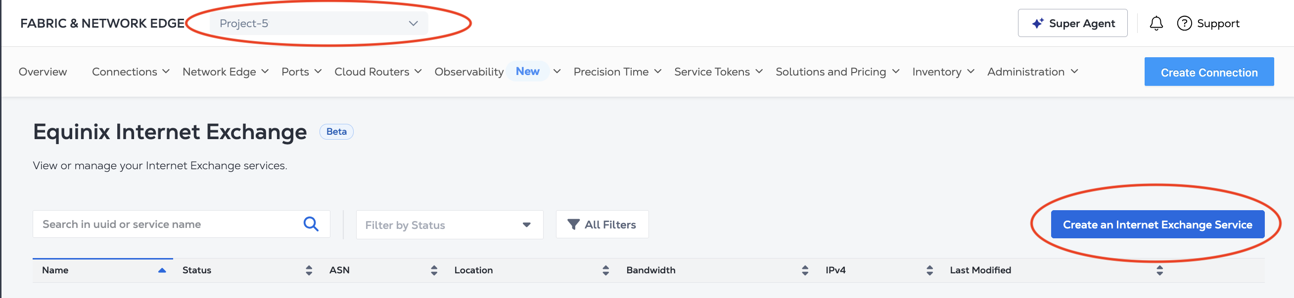

  1. Inicie sesión en el portal del cliente y vaya a Servicios de Internet Exchange .
  2. Seleccione el proyecto para crear su servicio en el Switcher de proyectos .
  3. Haga clic en Crear un servicio de Internet Exchange .

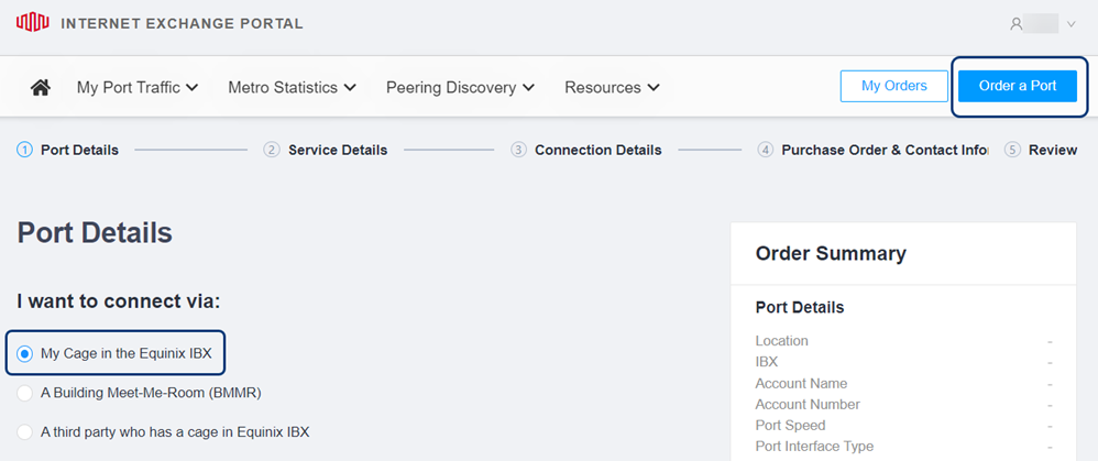

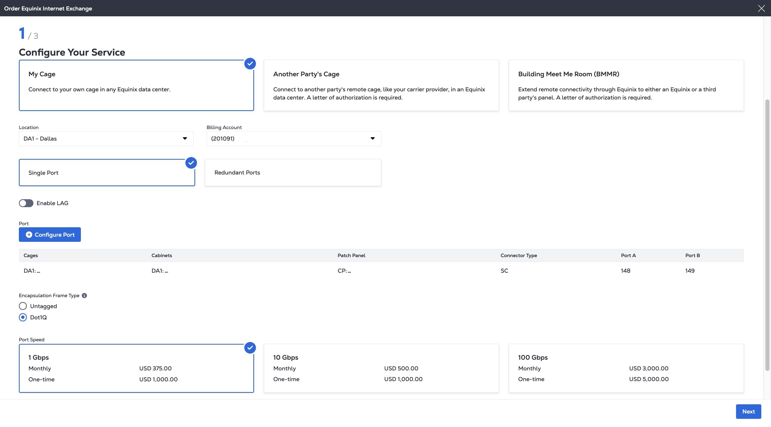

  1. Seleccione el origen desde el que se está conectando.
    • Mi jaula - Conéctese a su propia jaula en cualquier centro de datos Equinix.
    • Jaula de otra parte - Conéctese a la jaula remota de otra parte, como su proveedor de transportista, en un centro de datos Equinix. Se requiere una carta de autorización.
    • Building meet me room (BMMR) - Extienda la conectividad remota a través de Equinix a un Equinix o al panel de un tercero. Se requiere una carta de autorización.
  2. En el menú desplegable Ubicación, seleccione la ubicación de IBX para su servicio.

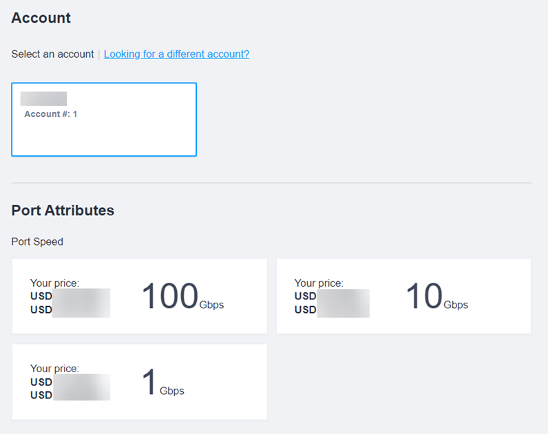

  3. En el menú desplegable Cuenta de facturación, seleccione la cuenta de facturación que desea utilizar.
  4. Configuración del puerto
    • Si se conecta desde mi jaula:
      Elija si desea pedir un puerto único o un puerto redundante.

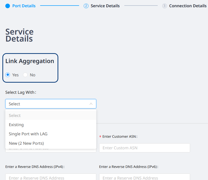

      • Si elige un único puerto, también puede elegir si desea habilitar LAG. Si habilita LAG, elija el número de puertos en el nuevo LAG.
      • Actualmente, la redundancia solo se puede añadir a un puerto existente. Seleccione un puerto redundante y haga clic en +Seleccionar un puerto existente . Elija el puerto principal de la lista de puertos elegibles. Haga clic en Enviar.

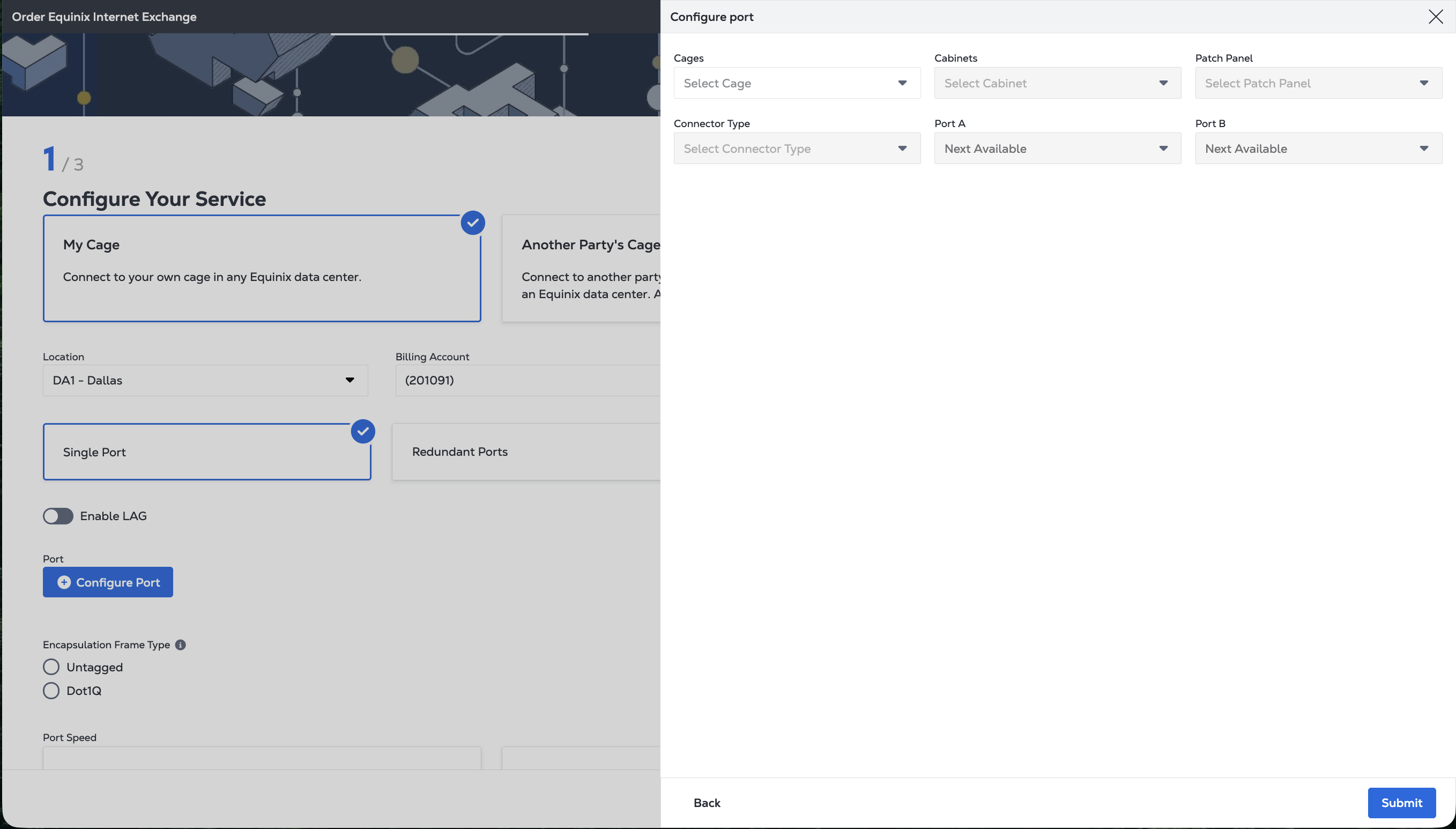

      Haga clic en + Configurar puerto

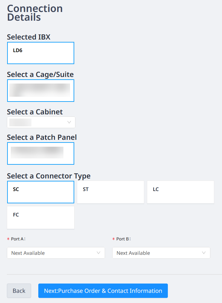

      Para cada nuevo puerto:
      • Seleccione una Jaula/Suite.
      • Seleccione un cabinet.
      • Seleccione un panel de conexiones.
      • Seleccione un tipo de conector.
      • Elija los números de puerto para el Puerto A y el Puerto B en las listas desplegables.
    • Si se conecta desde la jaula de otra parte , cargue la LOA que contenga los detalles del puerto de la otra parte. También puede elegir si desea habilitar el LAG. Si habilita LAG, elija el número de puertos en el nuevo LAG.
    • Si se conecta desde un Building meet me room (BMMR), elija quién instalará la conexión final: Equinix o Yo (usted). Si Equinix está realizando la instalación, cargue la LOA.
  5. Elija el tipo de estructura de encapsulación - Para admitir el tráfico de paso para varias VLAN, seleccione dot1q. Para pasar el tráfico sin etiquetar, seleccione Sin etiquetar .
  6. Seleccione una velocidad de puerto y un tipo de interfaz . Las opciones de velocidad del puerto varían de 1 GB a 100 GB por segundo, dependiendo de la ubicación de IBX.
    • 1 Gbps - 1G LX
    • 10 Gbps - 10 FMI
    • 100 Gbps - 100G LR4
Haga clic en Siguiente.

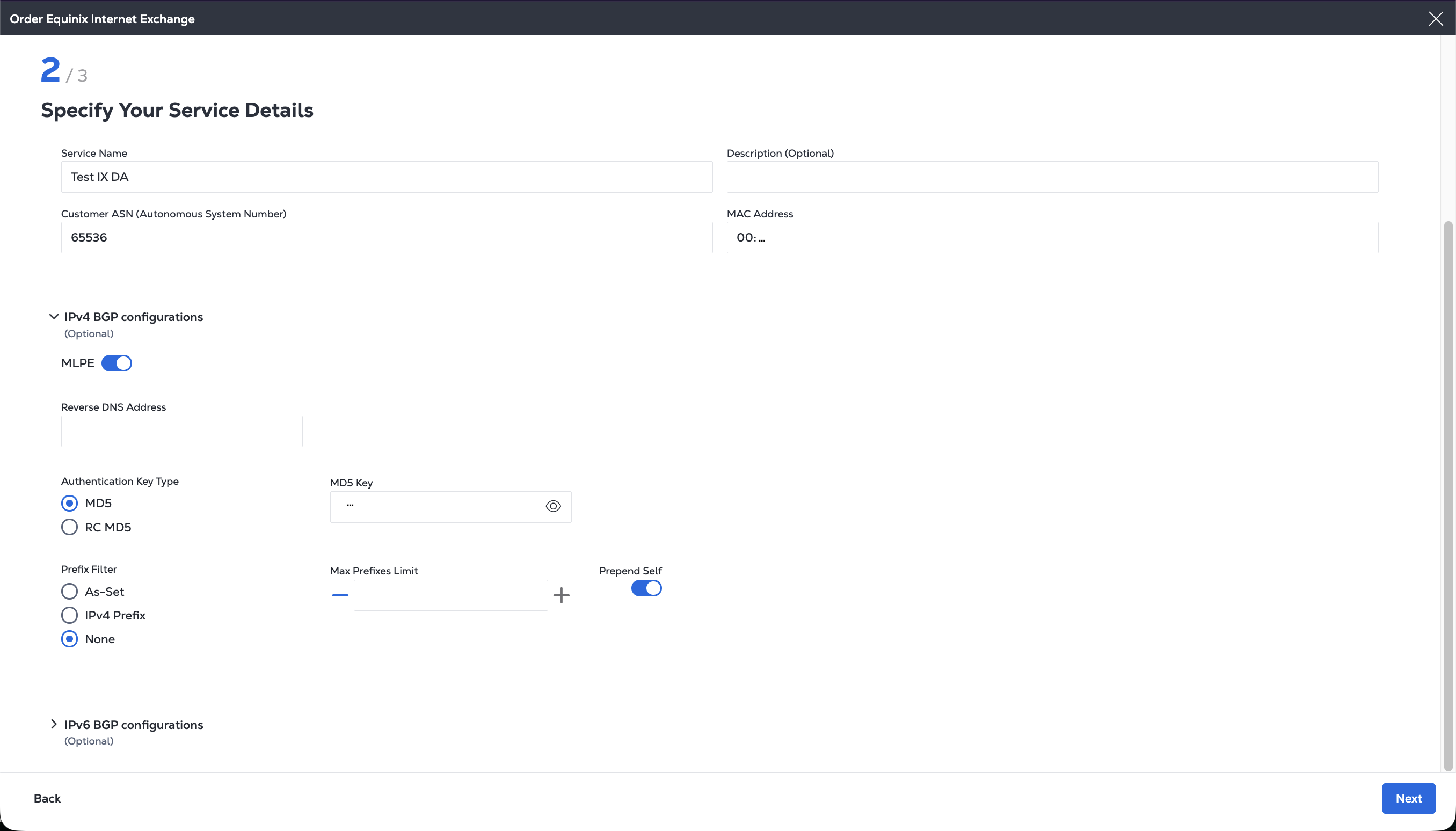

Especifique los detalles de su servicio​
  1. Introduzca un nombre de servicio . Introducir una descripción es opcional.
  2. Introduzca un número de sistema autónomo (ASN) en el campo ASN del cliente. Si está solicitando un puerto redundante, este valor ya se ha proporcionado.
  3. Introduzca una dirección MAC del puerto.
  4. (Opcional) Proporcione sus configuraciones de BGP IPv4 e IPv6 para el intercambio de emparejamiento multilateral (MLPE). Haga clic en MPLE y configure lo siguiente:
    • Dirección DNS inversa
    • Habilite la autenticación, elija el tipo de clave e introduzca la clave.
    • Filtro de prefijos: COMO conjunto, prefijo IPv4 o ninguno.
    • Límite máximo de prefijos
    • Adelantarse a sí mismo

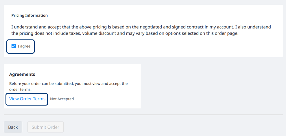

  1. Revise la sección Información de precios y seleccione Acepto.
  2. Revise los detalles del puerto y los detalles del servicio de su pedido.

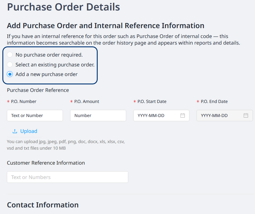

  4. (Opcional ) Añada un número de orden de compra. Haga clic en Seleccionar número de orden de compra, elija un número de PO de la lista y haga clic en Seleccionar orden de compra .
  5. Una vez que haya terminado de revisar, haga clic en Crear servicio de Internet Exchange .
