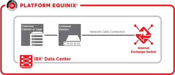

Internet Exchange​
Se trata de una configuración eficaz en la que usted se encuentra en el mismo centro de datos o campus que el conmutador IX.

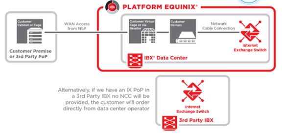

Puerto remoto de Internet Exchange​
Esta configuración le permite conectarse de forma remota desde sus instalaciones o desde un proveedor de servicios de red a su armario o jaula virtual en un IBX de Equinix.

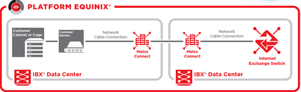

Puerto metropolitano de Internet Exchange​
Esta configuración le permite conectarse al conmutador IX a través de un circuito Metro Connect o Metro Connect.

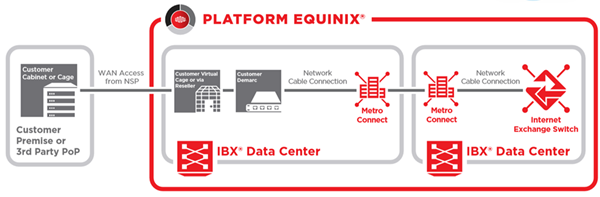

Internet Exchange Metro Puerto remoto​
Esta configuración le permite llegar al switch IX ubicado en otro IBX. Para llegar a ese switch, se requiere un circuito Metro Connect adicional entre los dos IBX de Equinix.

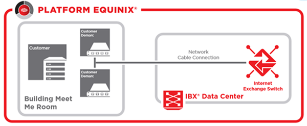

Puerto ampliado de Internet Exchange​
Esta configuración se utiliza para conectarse desde las instalaciones de terceros a través de un BMMR a un IBX dentro del edificio.

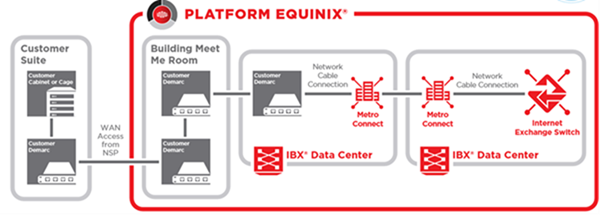

Internet Exchange Puerto remoto metropolitano ampliado​
Esta configuración utiliza un BMMR, un circuito Metro Connect y opciones de ubicación remota para llegar al IXswitch.
