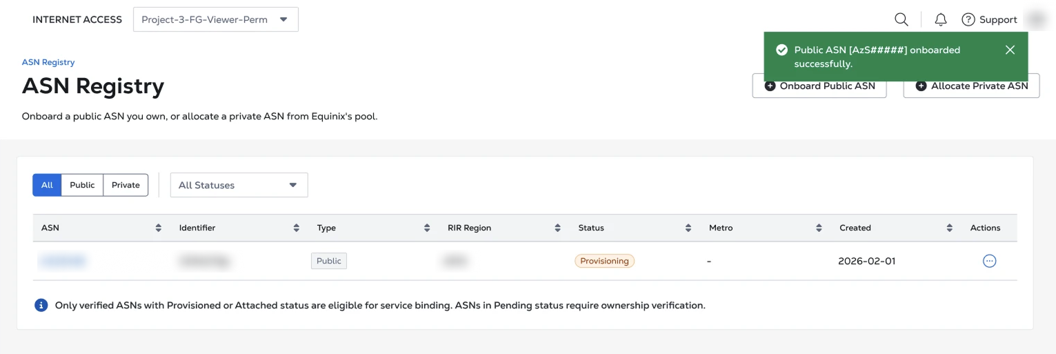

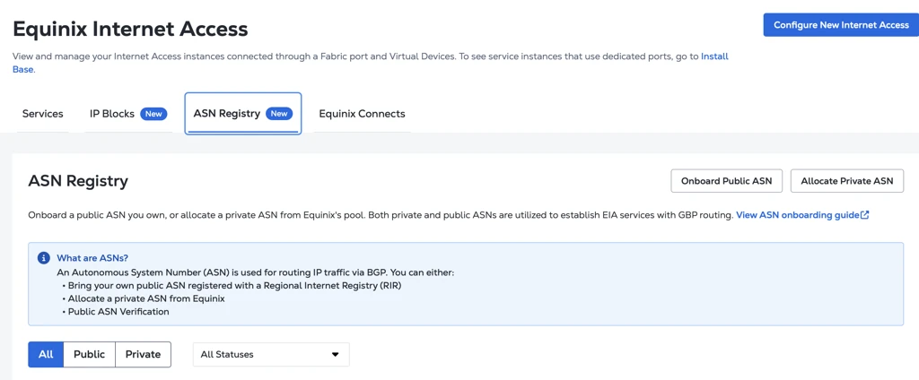

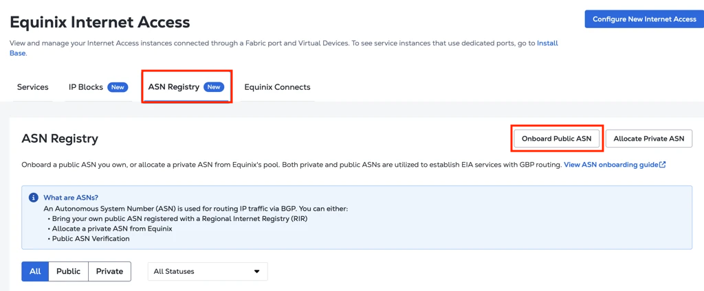

  2. Vaya a la pestaña Registro ASN en Equinix Internet Access .
    • Seleccione ASN público integrado .
    Inicio de sesión de ASN

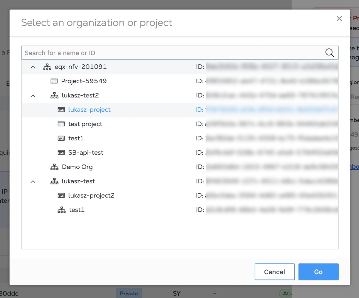

  3. Seleccione un proyecto para continuar la configuración.

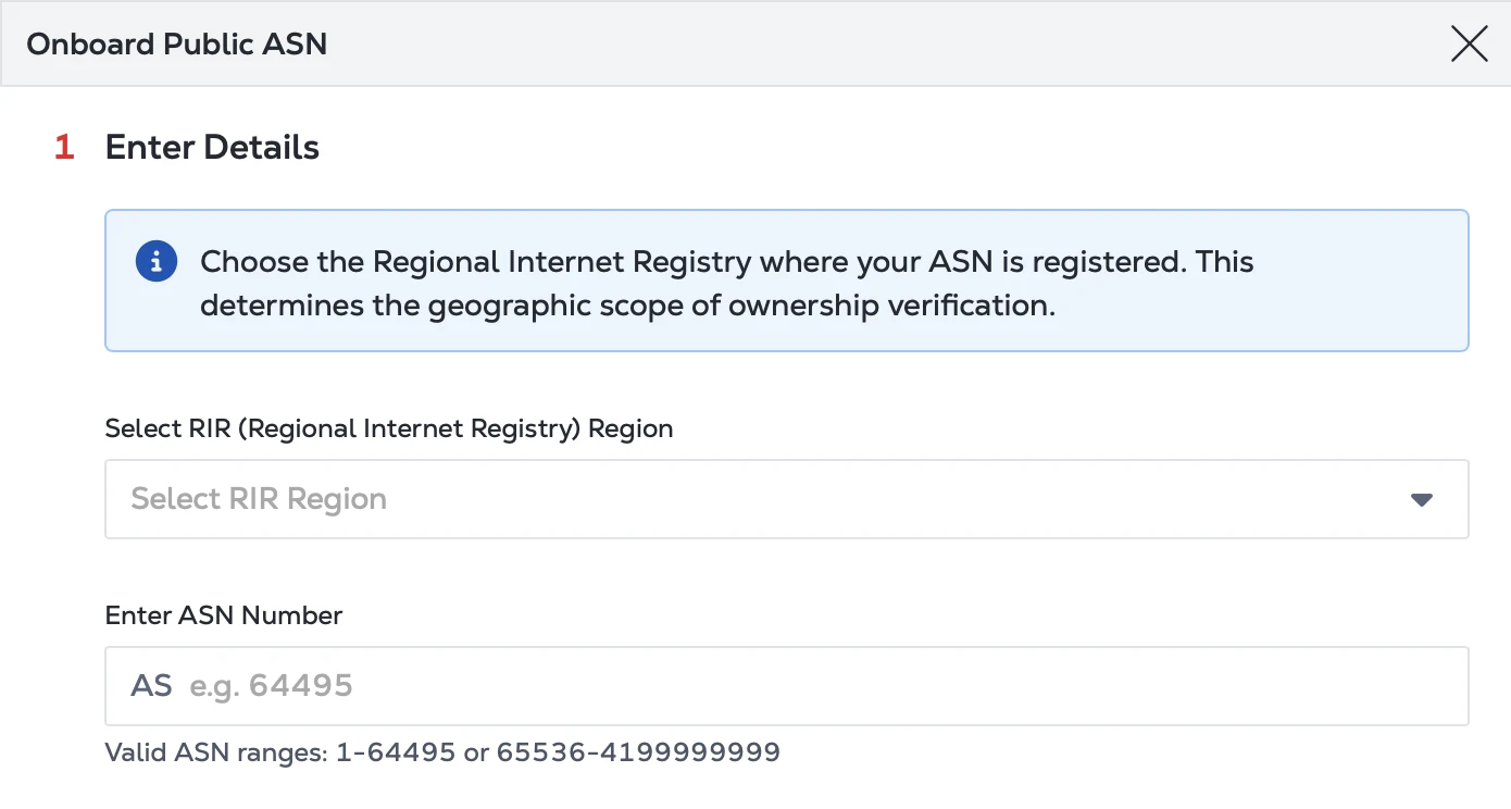

  4. Seleccione el Registro regional de Internet (RIR) donde se ha registrado su ASN. Su selección determina el alcance geográfico de la verificación de la propiedad.
    ASN público a bordo

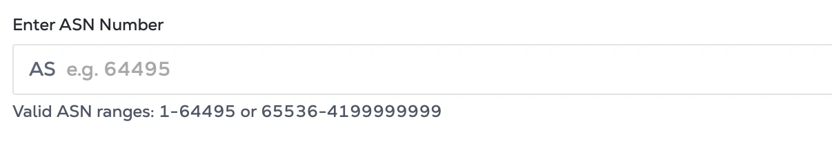

  5. Introduzca los detalles de su ASN público exactamente como se registró en su organización.
    Introduzca el número ASN

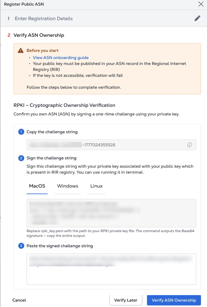

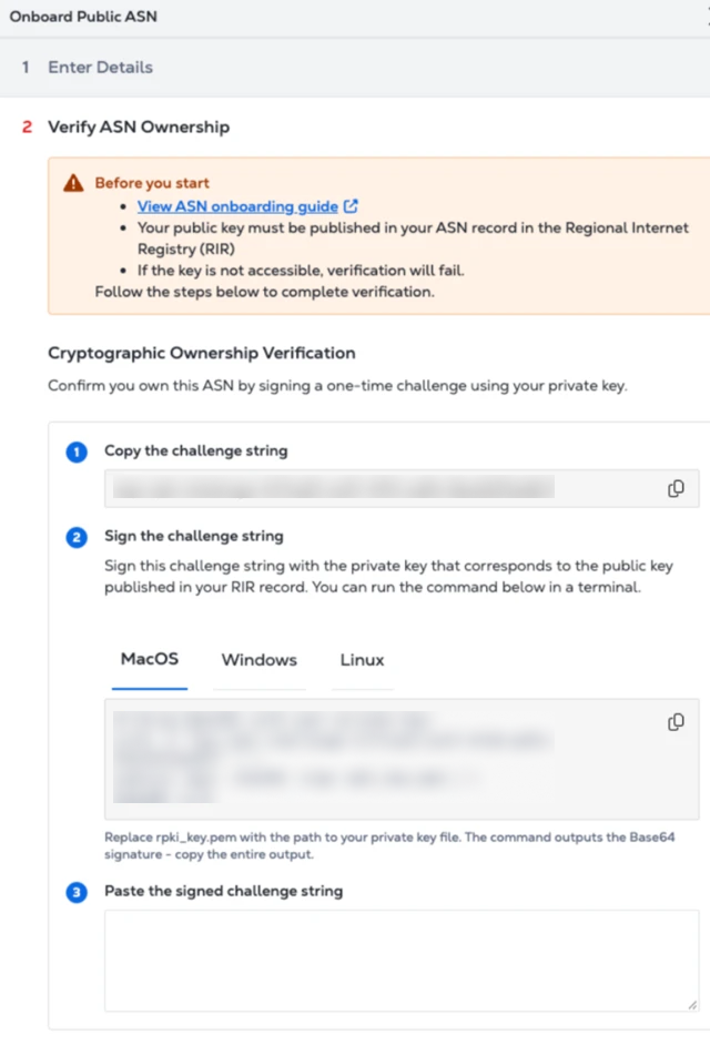

  6. Verifique la propiedad de ASN.
    • Para confirmar que su organización está autorizada a utilizar el ASN público, complete el proceso de verificación de la propiedad en el portal del cliente. Siga las instrucciones del RIR seleccionado y proporcione los detalles de verificación necesarios, como la información de registro ASN, el nombre de la organización y cualquier token de confirmación, registro de autorización o evidencia del registro/cuenta solicitados. Esta comprobación ayuda a evitar que un ASN sea incorporado por una organización que no lo posee ni gestiona.
    • Para la mayoría de los RIR, debe publicar la clave pública generada en el campo Observaciones del registro ASN antes de que Equinix pueda verificar la propiedad. El proceso exacto depende del registro que gestione su ASN. Antes de enviar la verificación en el portal del cliente, confirme qué RIR gestiona su ASN. Vaya a ese portal RIR o NIR y complete allí la solicitud de actualización o asistencia necesaria del lado del registro. Equinix puede verificar correctamente el ASN solo después de que se haya actualizado el registro RIR/NIR y el cambio sea visible en el registro público.
    Instrucciones de verificación específicas del RIR

  7. Utilice su herramienta preferida, como una utilidad de línea de comandos, un servicio de gestión de claves en la nube o una aplicación de escritorio, para generar el par de claves. Los siguientes son ejemplos con herramientas de línea de comandos.
    Uso de OpenSSL (recomendado)
    Genere un par de claves RSA de 2048 bits:
    # Generate private key
    openssl genrsa -out private_key.pem 2048
    # Extract public key from the private key
    openssl rsa -in private_key.pem -pubout -out public_key.pem
    Después de ejecutar estos comandos, tendrá dos archivos:
    • private_key.pem - Mantenga esto seguro y no lo comparta.
    • public_key.pem - Registra esta clave en tu registro RIR.
    Para ver la clave pública para copiar en el campo de observación RIR, ejecute:
    cat public_key.pem
    La salida se verá algo como:
    -----BEGIN PUBLIC KEY-----
    MFkwEwYHKoZIzj0CAQYIKoZIzj0DAQcDQgAE...
    -----END PUBLIC KEY-----
    Copie toda la clave pública, incluidas las -----BEGIN PUBLIC KEY-----líneas AND-----END PUBLIC KEY-----, y péguela en el campo de observación de su registro ASN en el registro RIR.
  8. Revise y envíe la solicitud de incorporación.
  9. Espere la confirmación de que el ASN está disponible para su uso con su pedido de acceso a Internet.
    Registro ASN
Una vez aprobado, puede seleccionar el ASN durante la configuración del servicio de acceso a Internet. Se le puede pedir que confirme que el ASN pertenece a su organización o que está autorizado a utilizarlo. Tenga su número de ASN, los detalles de propiedad de la organización y cualquier información relevante del registro o de la cuenta disponibles antes de comenzar.
    • Seleccione Asignar ASN privado .
    Seleccione el proyecto ASN

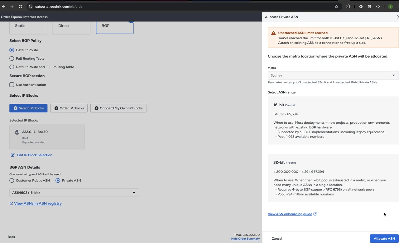

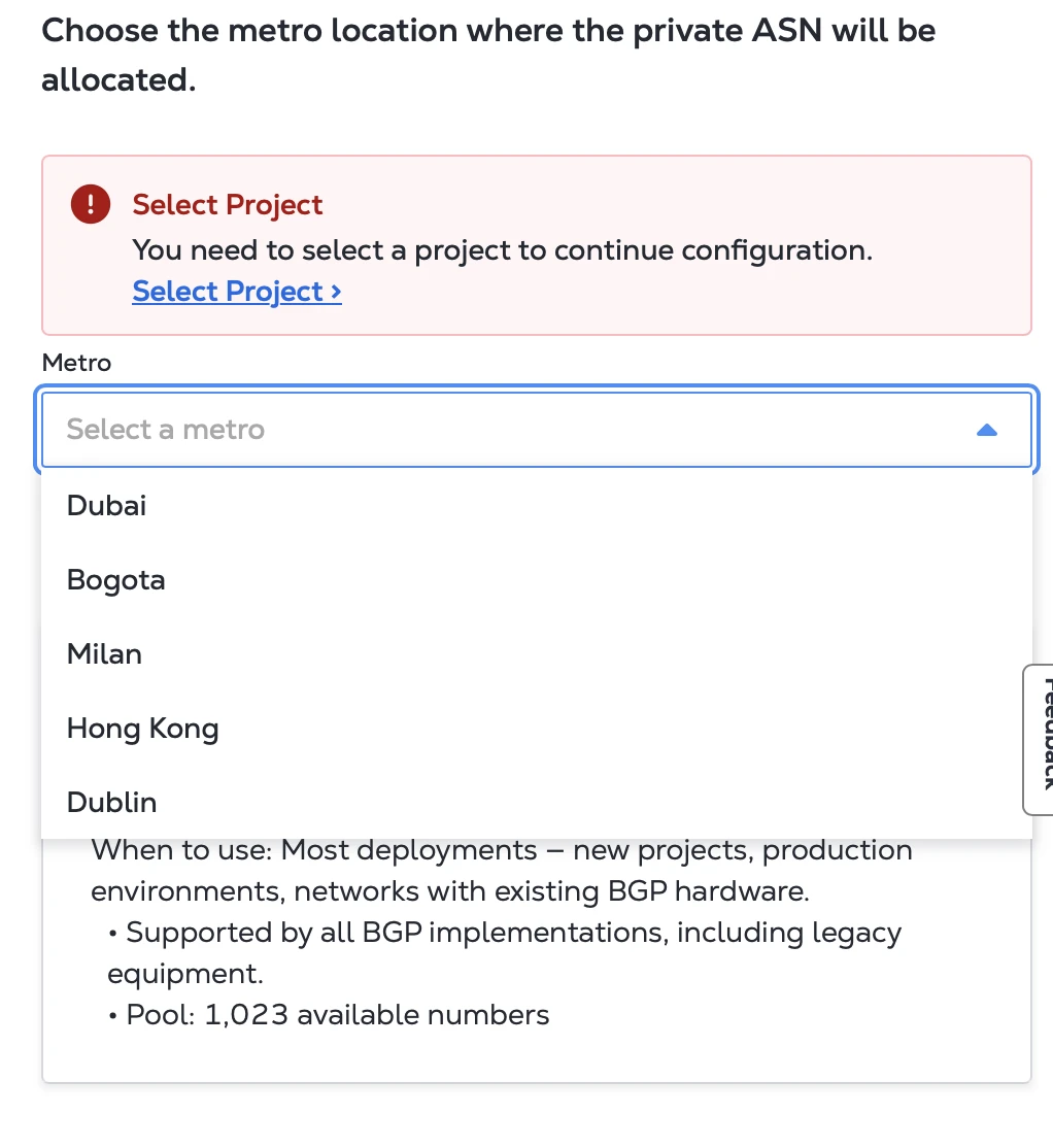

  5. Elija la ubicación del área metropolitana donde se asignará el ASN privado. Se le permite asignar hasta 3 ASN privados por área metropolitana.
    nota
    Aprovisionamiento manual del área metropolitana: Algunas áreas metropolitanas requieren la autorización manual de publicidad con prefijo de proveedor antes de que el ASN pueda aprovisionarse completamente para acceder a Internet. Si crea un servicio en una de las áreas metropolitanas que requiere autorización manual, el aprovisionamiento ASN puede permanecer en un estado pendiente hasta que el equipo regional y el proveedor ascendente completen los pasos de aprobación requeridos.
    Seleccione el área metropolitana ASN

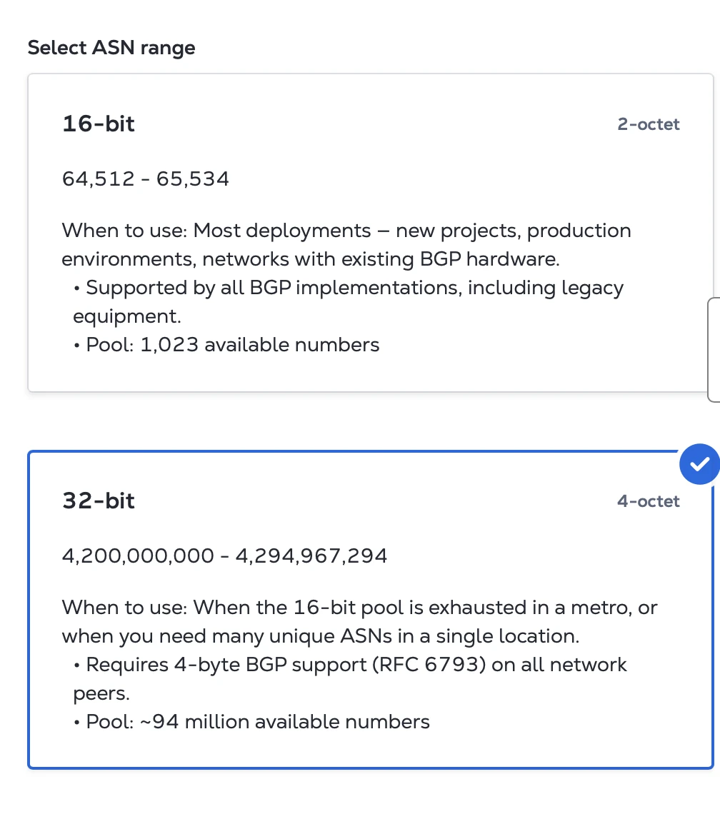

  6. Seleccione un rango ASN.
    • Elija 16 bits (2 octeto) si:
      • Necesita compatibilidad con equipos de red antiguos.
      • Es posible que sus pares BGP no admitan ASN de 4 bytes.
      • No está seguro de qué opción elegir y requiere la máxima compatibilidad.
      • Recomendado para la mayoría de los clientes con entornos antiguos.
    • Elija 32 bits (4 octetos) si:
      • Sus routers y pares BGP admiten ASN de 4 bytes (RFC 6793).
      • Está implementando una red moderna.
      • Su implementación requiere un grupo de ASN más grande.
      • Recomendado para implementaciones modernas donde todos los equipos de red admiten ASN de 4 bytes.
    Seleccione el rango ASN

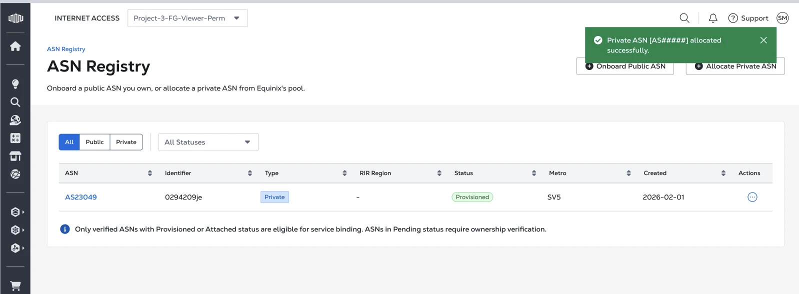

  7. Espere la confirmación de que se ha asignado el ASN privado.
    Éxito de la asignación de ASN
  8. Después de la asignación, el ASN proporcionado por Equinix se puede utilizar para completar su configuración de acceso a Internet.
    • También se puede asignar ASN privado durante el flujo de pedidos de acceso a Internet:

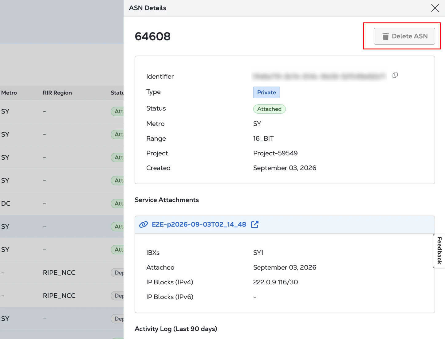

Gestionar ASN​

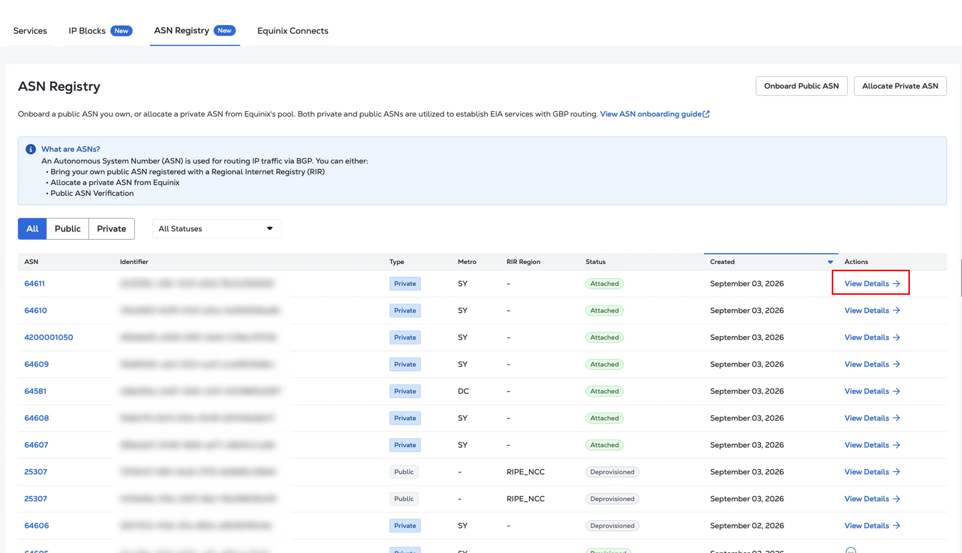

Puede ver los detalles de su ASN en el inventario de ASN. Para abrir la página de detalles, busque el ASN que desea revisar y seleccione Ver detalles.
En los detalles de ASN, puede ver el estado de ASN:
  • Pendiente: Se está procesando la solicitud ASN. El ASN aún no está listo para su uso.
  • Adjunto: El ASN está asociado a un servicio o pedido de acceso a Internet.
  • Aprovisionado: El ASN se ha incorporado o asignado correctamente y está disponible para su uso con su servicio de acceso a Internet.
  • Error de aprovisionamiento: No se ha podido aprovisionar el ASN. Revise los detalles de ASN y abra un caso de asistencia de Equinix si el problema no se puede resolver.
  • Desaprovisionado: El ASN se ha eliminado del uso activo y ya no está disponible para las nuevas configuraciones de acceso a Internet.
Los ASN no utilizados se pueden eliminar del inventario de ASN.
