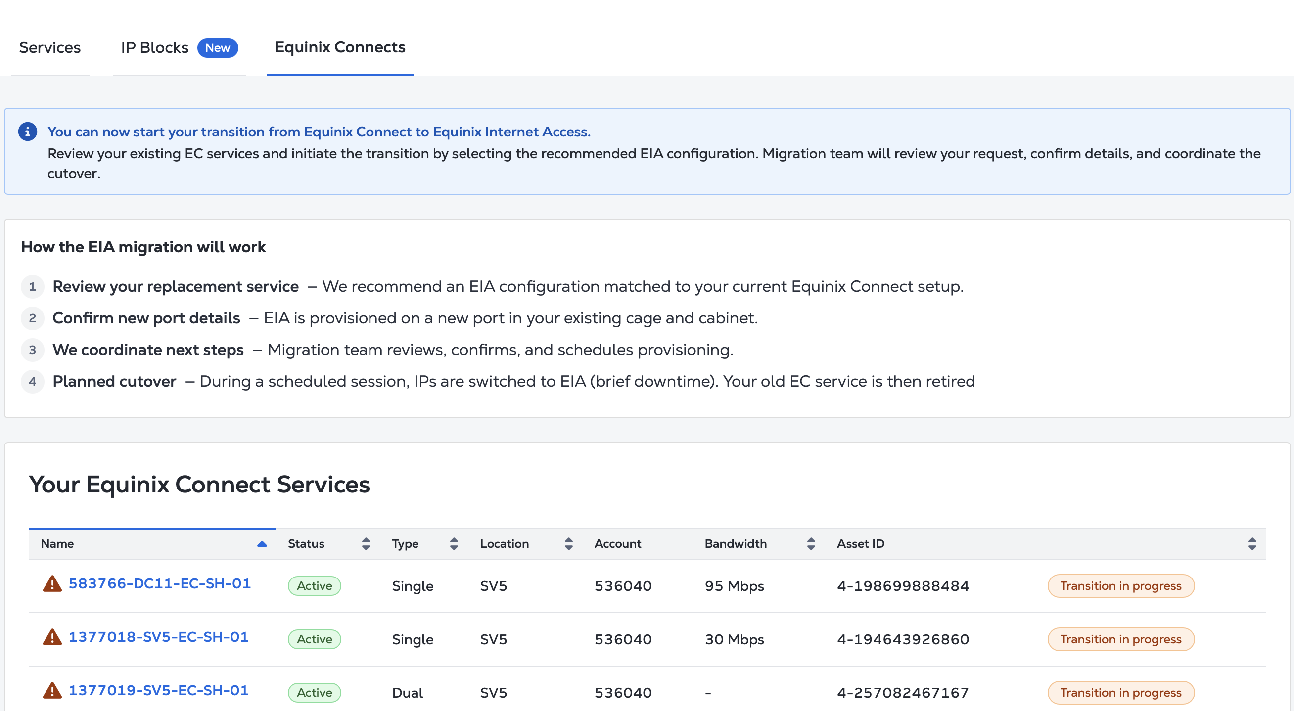

Los clientes beta seleccionados ahora pueden iniciar su migración desde Equinix Connect a Internet Access en el portal del cliente. Envíe una solicitud de migración para una configuración de acceso a Internet recomendada en función de su configuración actual de Equinix Connect. Puede revisar y ajustar su solicitud de migración antes de enviarla.
información
El envío crea la solicitud de migración para la revisión de Equinix. No mueve inmediatamente el tráfico activo, desconecta el servicio Equinix Connect existente ni realiza el corte. Su servicio actual de Equinix Connect permanece activo mientras Equinix revisa, aprovisiona y coordina la transición.
Elija el servicio para migrar​

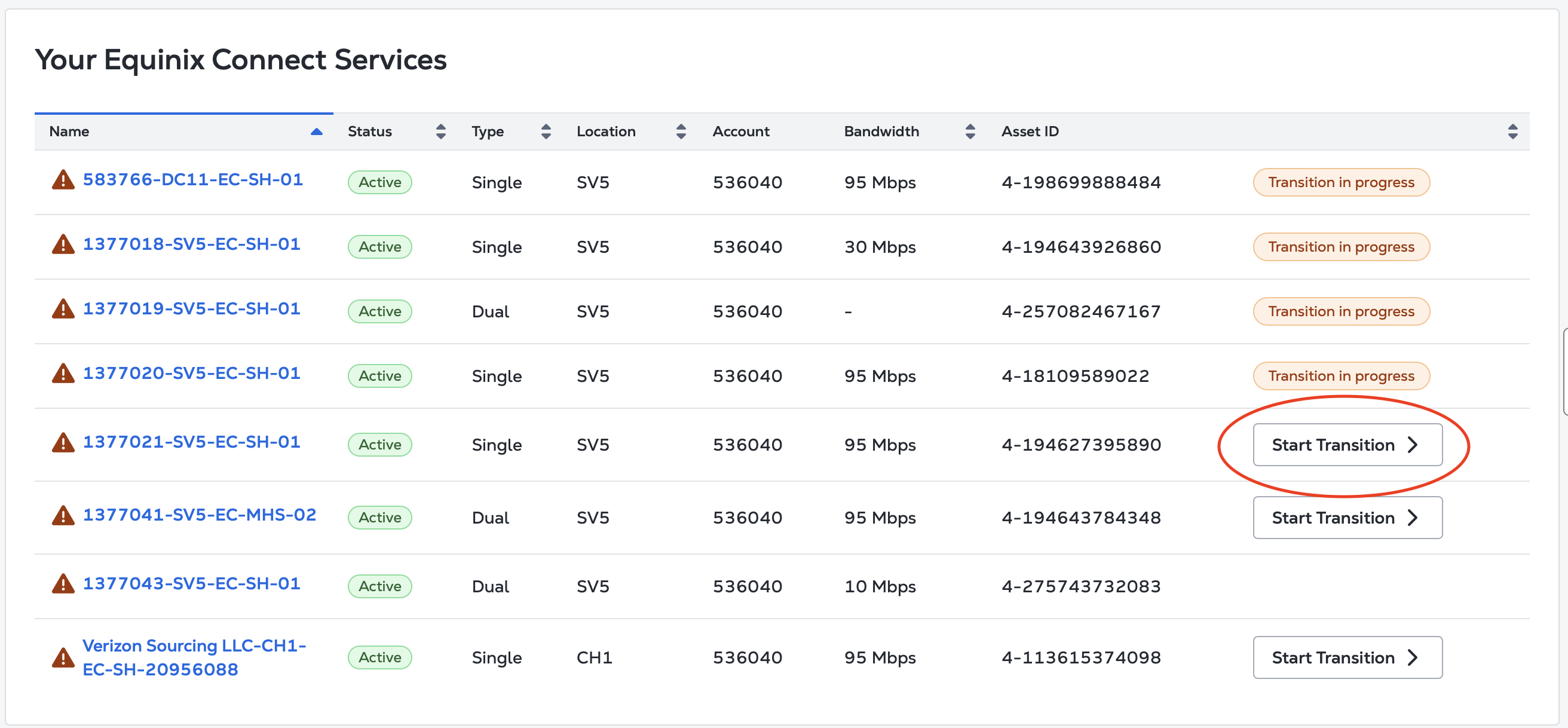

  1. Inicie sesión en el portal del cliente y vaya a Acceso a Internet.
  2. Haga clic en Equinix Connect. La tabla muestra sus servicios de Equinix Connect actuales.
    La pestaña Equinix Connects con la descripción general de la migración y la tabla Your Equinix Connect Services
  3. Valide el nombre del servicio, la ubicación, el ancho de banda y el UUID antes de iniciar la transición para asegurarse de que está trabajando en el servicio correcto. Cuando identifique el servicio Equinix Connect que desea migrar, haga clic en Iniciar transición.
    Su tabla de servicios de conexión de Equinix con el botón Iniciar transición resaltado en una fila

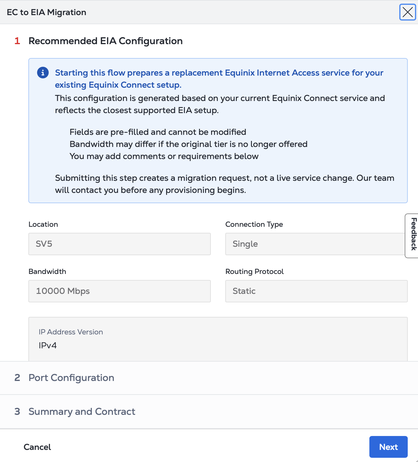

Revise la configuración de acceso a Internet​
El portal genera una configuración basada en su configuración actual de Equinix Connect y la asigna a la configuración de acceso a Internet más cercana admitida. Parte de la información está prellenada y es posible que no se pueda editar porque se deriva del servicio existente y del modelo de producto de acceso a Internet compatible.
Revise cuidadosamente los siguientes campos:
  • Ubicación - Donde se entregará el servicio de acceso a Internet de sustitución.
  • Tipo de conexión - Si el servicio de sustitución es único o doble.
  • Ancho de banda - El nivel de ancho de banda de acceso a Internet recomendado. Si el ancho de banda cambia, por ejemplo, de 95 Mbps a 100 Mbps, esto normalmente significa que el nivel de ancho de banda Equinix Connect ya no está disponible y se ha asignado al nivel de acceso a Internet más cercano admitido.
  • Protocolo de enrutamiento - El modelo de enrutamiento, como estático o BGP .
  • Versión de la dirección IP - IPv4 y/o IPv6.
  • Subredes: Las subredes IP del cliente asociadas al servicio.
Migración EC a EIA Paso 1 Configuración de EIA recomendada con campos de ubicación, ancho de banda y enrutamiento prellenados
Si la configuración es aceptable, haga clic en Siguiente.

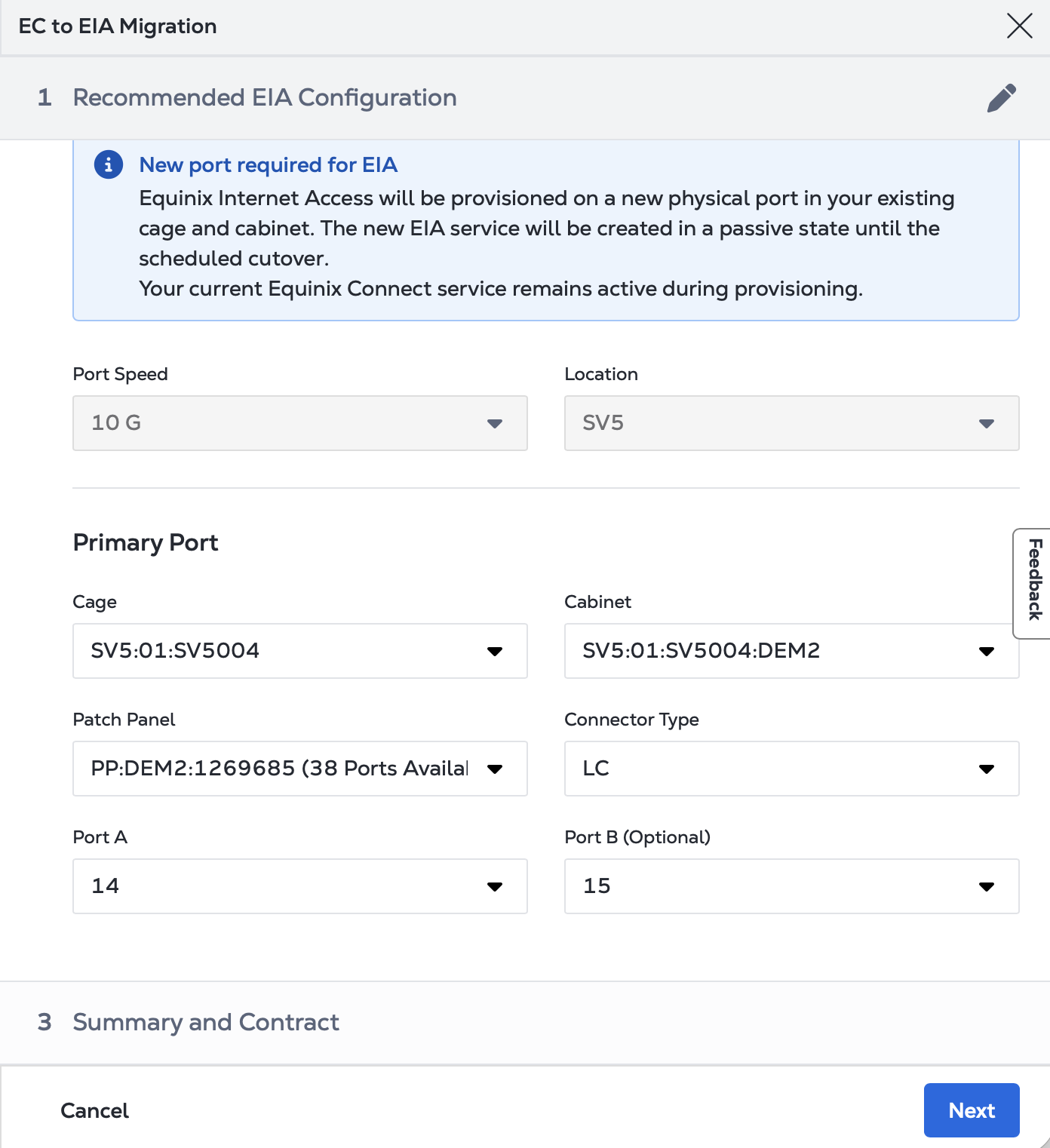

Confirme la configuración del puerto​
El aprovisionamiento de acceso a Internet requiere un nuevo puerto físico. Equinix prepara el servicio de acceso a Internet de sustitución en una nueva conexión física en su jaula y cabinet existentes en lugar de modificar el servicio Equinix Connect activo en su lugar.
Complete o confirme los detalles del puerto:
  • Velocidad del puerto: Seleccione la velocidad del puerto físico para el nuevo servicio de acceso a Internet.
  • Ubicación - Confirme la ubicación de Equinix donde se entregará el servicio.
  • Jaula - Seleccione la jaula donde debe aprovisionarse la nueva conexión.
  • Cabinet - Seleccione el cabinet donde debe finalizar la nueva conexión.
  • Panel de conexión - Seleccione el panel de conexión, si es necesario.
  • Tipo de conector - Seleccione el tipo de conector físico aplicable.
  • Puerto A / Puerto B - Seleccione los detalles del puerto. Para diseños redundantes o duales, puede ser necesario más de un puerto.
Paso de configuración del puerto de migración EC a EIA con la velocidad del puerto, la ubicación, la jaula, el cabinet, el panel de conexiones y los campos de puertos
nota
La información física precisa del puerto permite a Equinix ofrecer el nuevo servicio de acceso a Internet en la ubicación correcta de su entorno. La información incorrecta de la jaula, el cabinet, el panel de conexiones, el conector o el puerto puede retrasar el aprovisionamiento.
Haga clic en Siguiente.

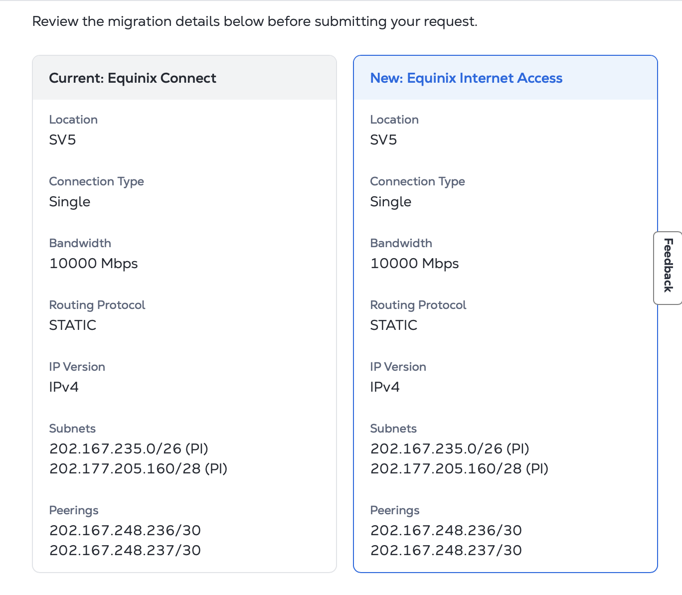

Revisar y enviar​
Revise la siguiente información antes de enviar su solicitud:
  1. Revise los detalles de la migración. El portal presenta una comparación paralela del actual servicio Equinix Connect y el nuevo servicio de acceso a Internet. Los elementos actualizados se resaltan en el resumen. Por ejemplo, si el ancho de banda se actualiza a un nivel de acceso a Internet compatible, el nuevo valor de ancho de banda puede resaltarse con un mensaje que indique que el ancho de banda se ha actualizado a la nueva configuración.
    Comparación lado a lado del servicio actual de Equinix Connect y el nuevo servicio de Equinix Internet Access

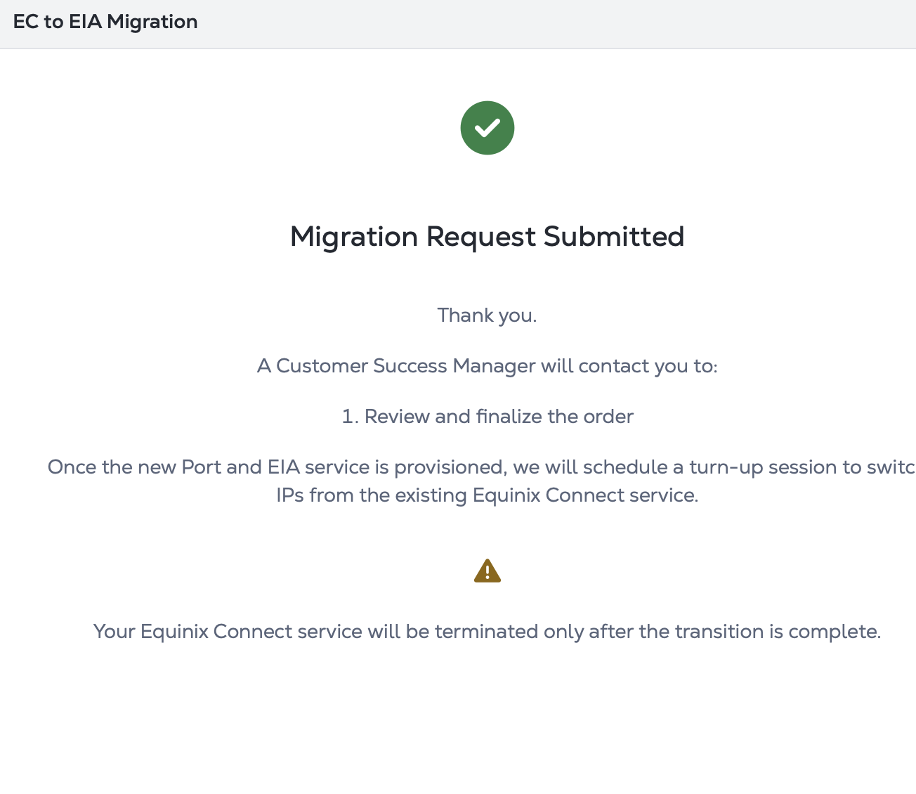

  4. Después de revisar el resumen, la información del contrato, las notificaciones y el contacto técnico, haga clic en Enviar solicitud de migración .
Al enviar la solicitud, la solicitud de migración se envía al equipo de migración de Equinix para que la revise. No migra ni interrumpe inmediatamente el servicio. Equinix revisará la información enviada, confirmará los detalles si es necesario y coordinará los próximos pasos con su organización.
Página de confirmación de migración EC a EIA que lee la solicitud de migración enviada
