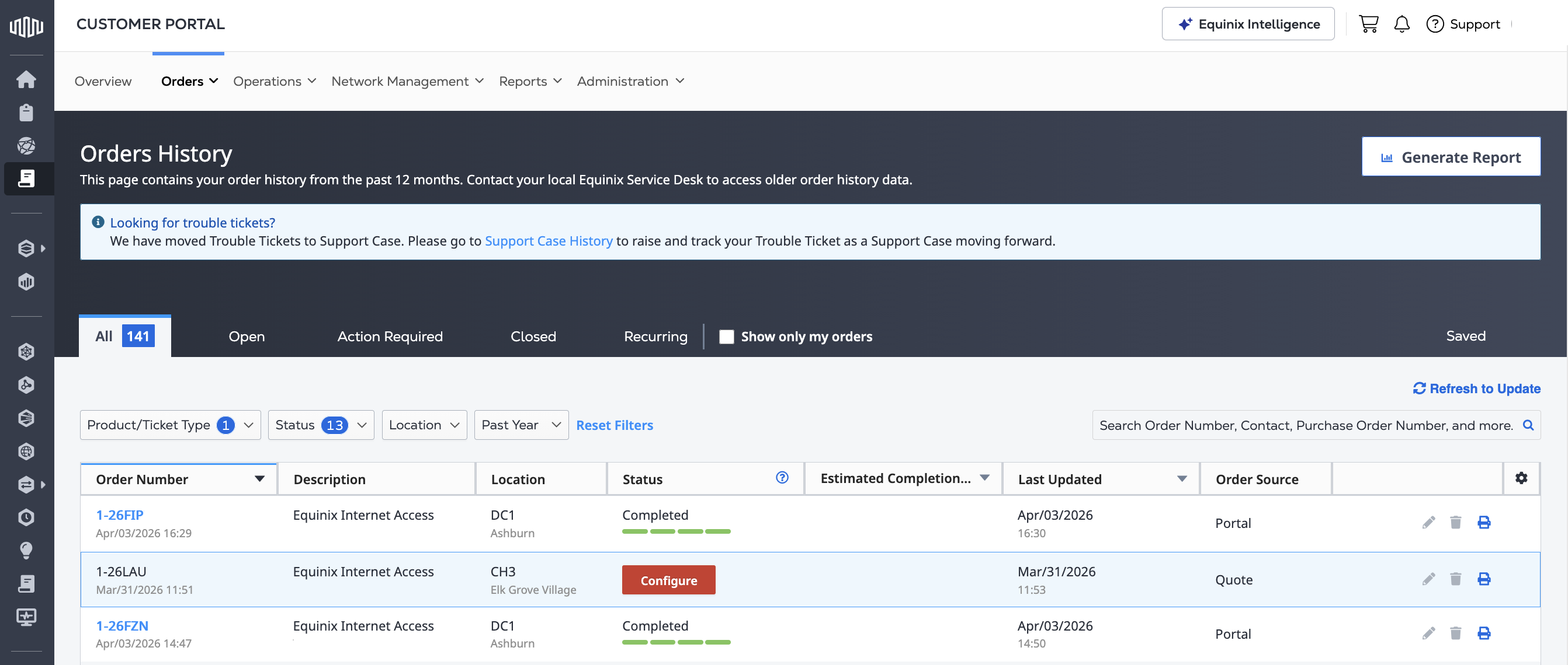

Puede acceder al pedido de una de dos maneras, desde la notificación por correo electrónico de que se ha creado su pedido o desde su historial de pedidos en el portal del cliente.
Para acceder al pedido desde la notificación por correo electrónico:
  1. Haga clic en el enlace del correo electrónico con el asunto: “Acción requerida: Configure su pedido n.º <order_number>”
Para acceder al pedido desde el Portal del Cliente

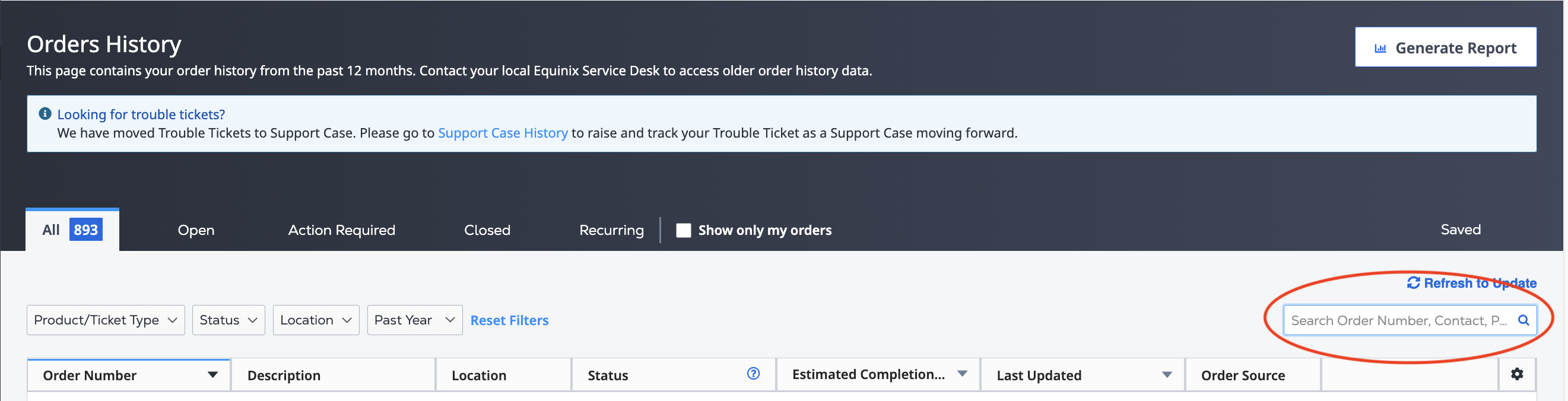

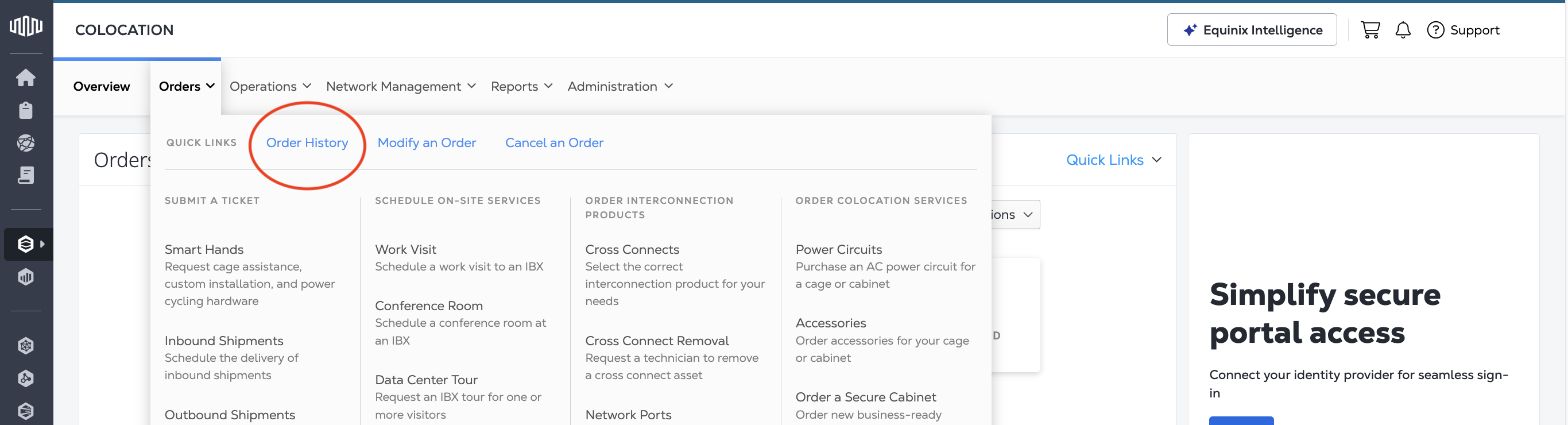

  2. Desde el panel de control de Colocation , haga clic en Pedidos, luego en Historial de pedidos .
  3. En la tabla Historial de pedidos, busque el número de pedido.
    También puede utilizar los filtros para mostrar solo los pedidos "Equinix Fabric".

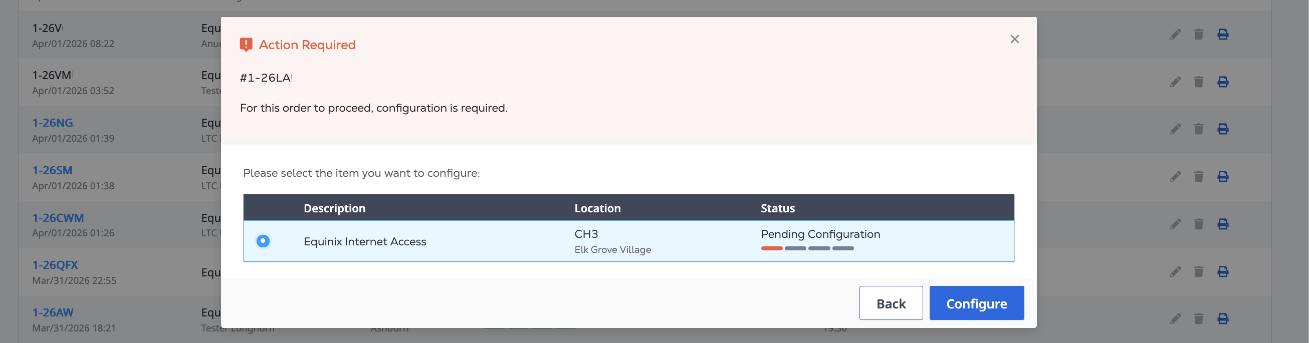

  4. Una vez que haya localizado el pedido, pase el cursor sobre el Action Required estado hasta que cambie a Configurar. Haga clic en Configurar.
  5. Seleccione el servicio de acceso a Internet del pedido que desea configurar y haga clic en Configurar.

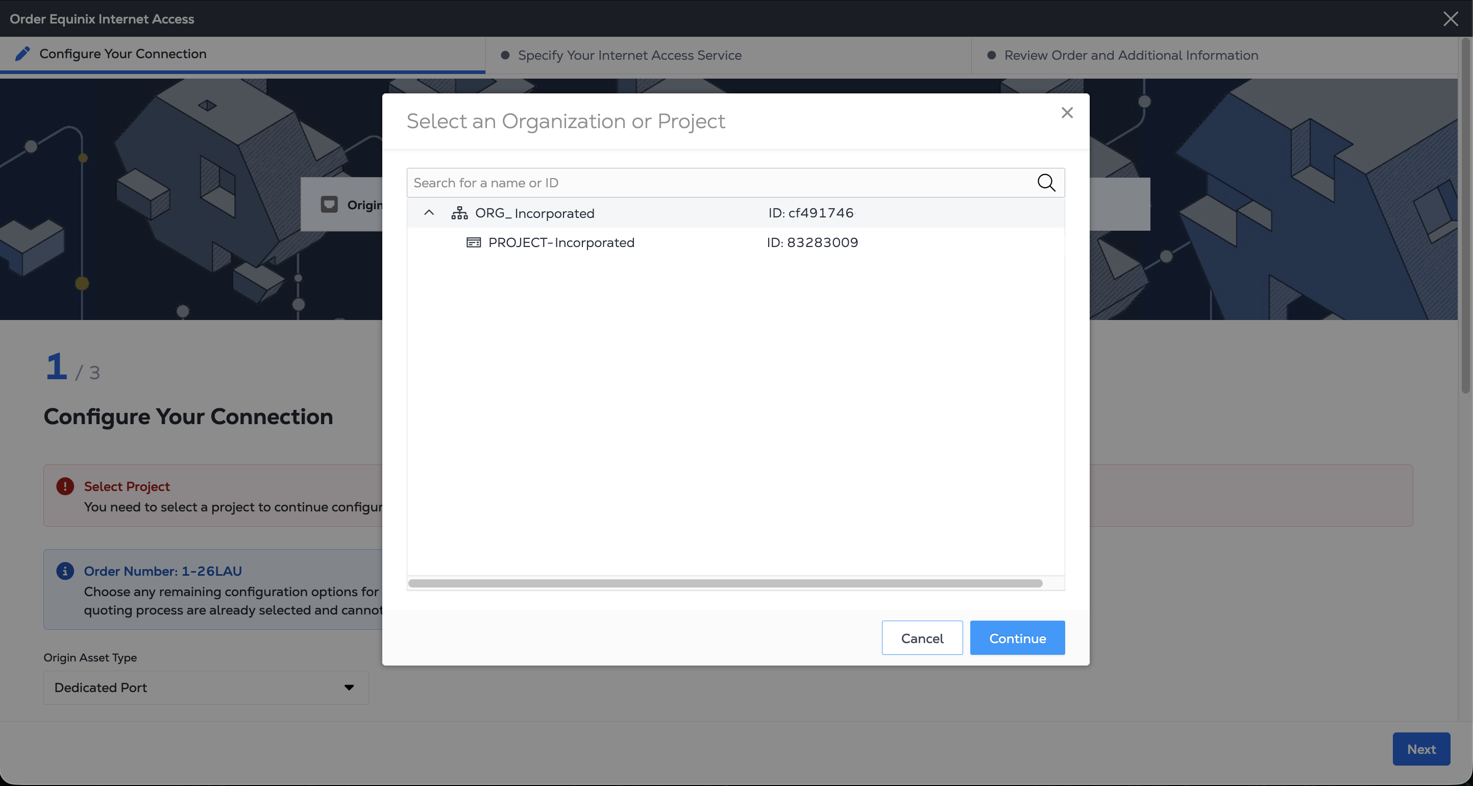

  1. Seleccione el proyecto en el que crear el servicio y, a continuación, haga clic en Siguiente.

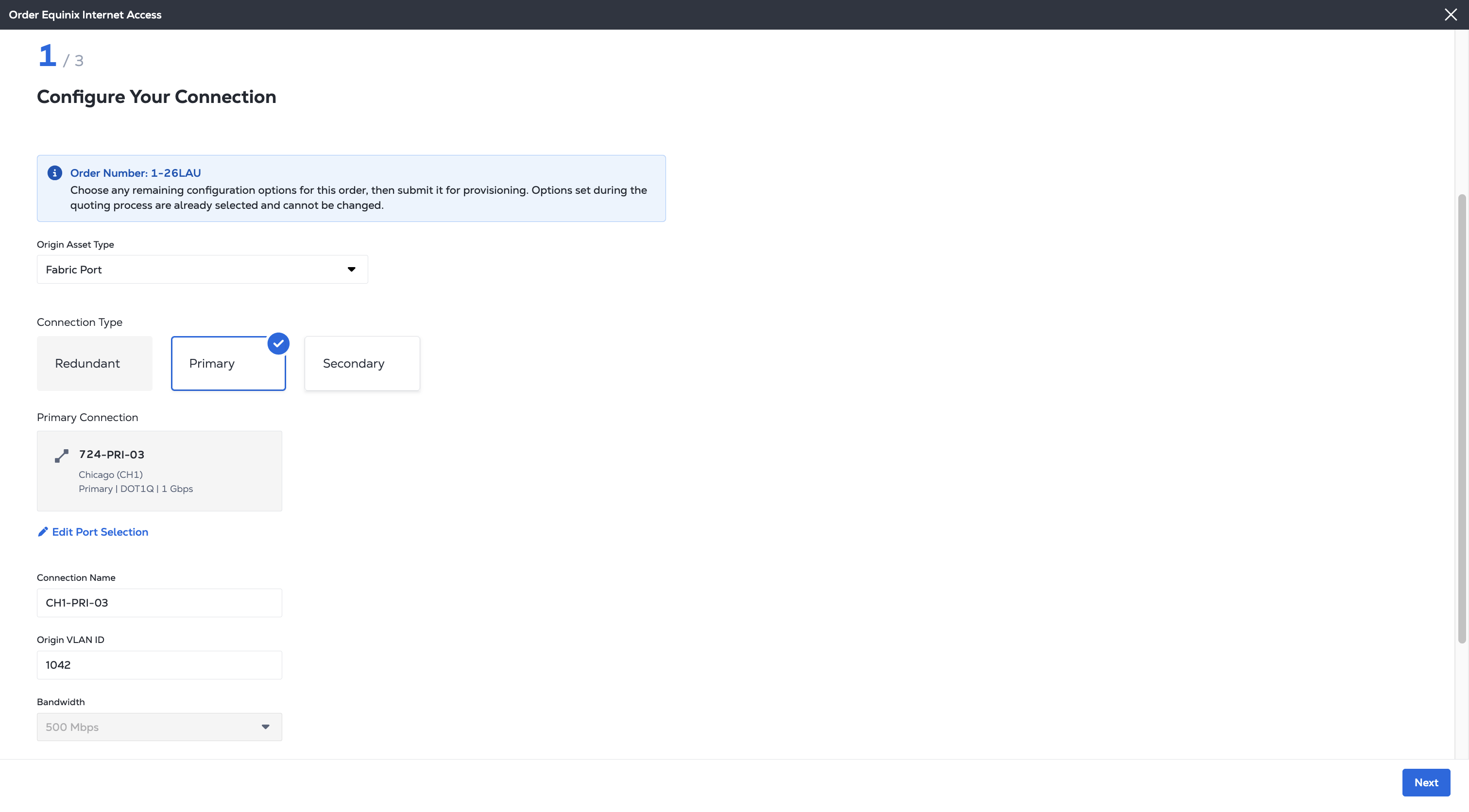

  2. En la página Configurar su conexión, elija el menú desplegable Tipo de activo de origen.
    • Puerto de Fabric: Elija el puerto que desea utilizar para su servicio de acceso a Internet. Introduzca un nombre de conexión y el ID de VLAN de origen .
    • Dispositivo virtual: Elija el dispositivo o dispositivos que desea utilizar para su servicio de acceso a Internet. Introduzca un nombre de conexión y elija qué interfaz de dispositivo utilizar.
    • Puerto dedicado - Seleccione la ubicación IBX de su puerto y configure su velocidad del puerto, jaula, cabinet, panel de conexión, tipo de conector, etc. Puerto A y Puerto B desde los desplegables. Introduzca un nombre de conexión y el ID de VLAN de origen .
    Si su presupuesto especifica conexiones redundantes, repita el proceso para ambos puertos de Fabric, ambas conexiones de dispositivos virtuales o ambos puertos dedicados.

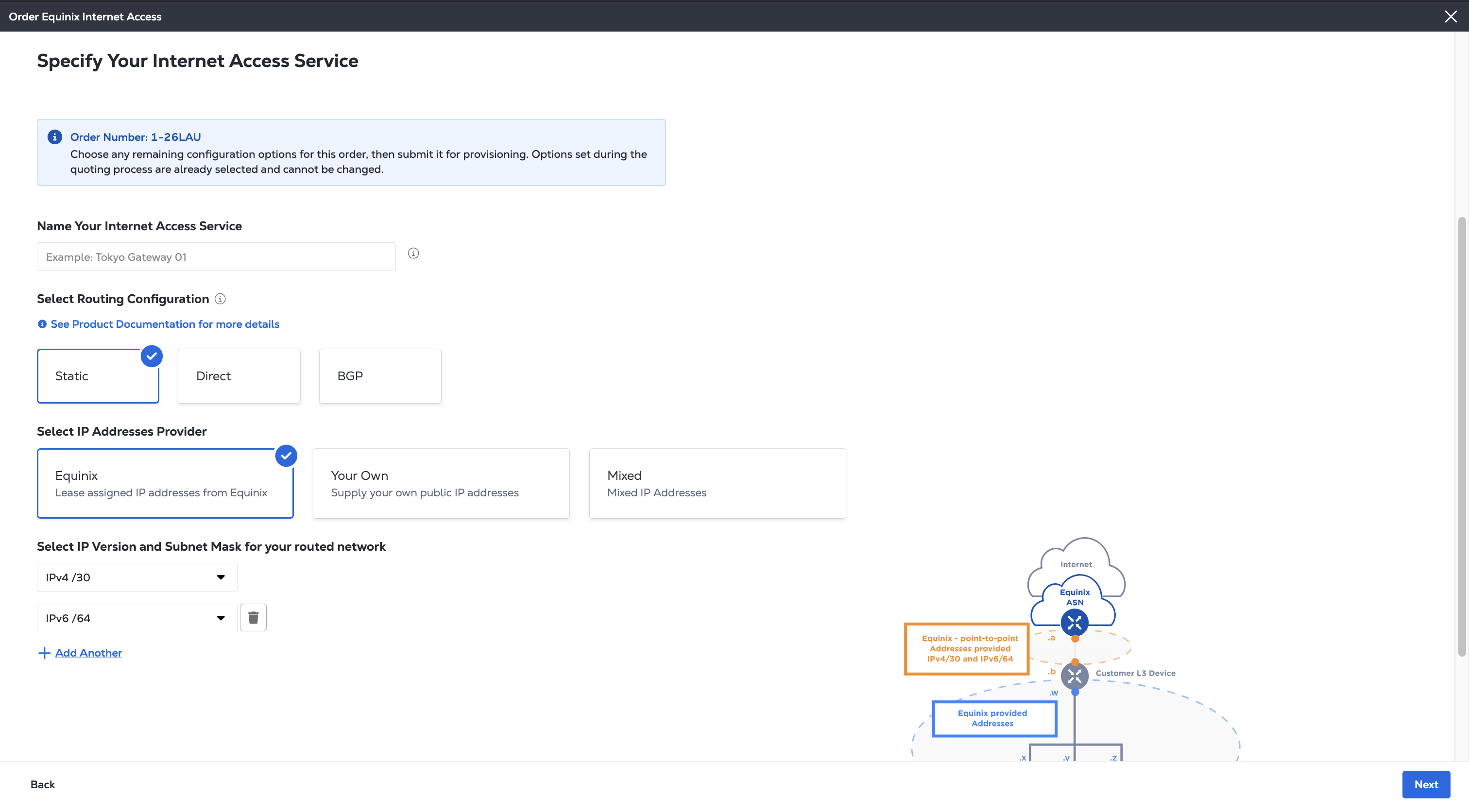

  4. En la página Especificar el servicio de acceso a Internet, elija las opciones de configuración restantes para su servicio.
    • Configuración de enrutamiento - Elija entre configuraciones deenrutamiento estático, enrutamiento directo o enrutamiento BGP.
    • Proveedor de direcciones IP: Elija entre direcciones IP proporcionadas por Equinix o utilizando sus propias direcciones IP. Más información sobre estas opciones de direcciones IP, incluidos detalles sobre cómo traer sus propias direcciones IP, en la página deasignación de direcciones IP. Las direcciones IP mixtas no están disponibles en los puertos dedicados.
    nota
    Los cargos por direcciones IP son independientes de su presupuesto y aparecen en su factura mensual.
