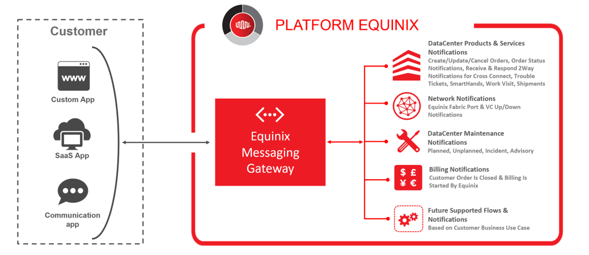

Puerta de enlace de mensajería de Equinix que conecta las aplicaciones del cliente a los flujos de notificación de pedidos, red, mantenimiento y facturación de Equinix
Tipos de notificación y permisos​
Permisos requeridos:
Para utilizar la puerta de enlace de mensajería, debe tener los siguientes permisos para los centros de datos Equinix IBX necesarios. Si no conoce sus permisos de usuario, póngase en contacto con el administrador de su empresa. Puede encontrar estos permisos en el catálogo de permisos de administración y pedido de Equinix Customer Portal (customerportal.equinix.com)
  • Notificaciones de mantenimiento de IBX
    • Permiso obligatorio: Notificaciones planificadas, no planificadas, de incidentes y avisos
  • Notificaciones de red
    • Permiso obligatorio: Notificaciones de puerto Equinix Fabric y VC arriba/abajo
  • Reciba notificaciones de facturación
    • Permiso obligatorio: Relacionado con las notificaciones cuando el pedido del cliente se cierra y cuando Equinix inicia la facturación.
  • Recibe notificaciones de Fabric
    • Permiso obligatorio: reciba notificaciones de estado cuando su conexión virtual o puerto Equinix Fabric aprovisionado se caiga o vuelva a activarse.
  • Reciba notificaciones de pedidos
    • Permiso obligatorio: Reciba notificaciones de estado de los pedidos realizados a través del portal del cliente, API o EMG. Esto incluye pedidos de Cross Connect, Smart Hands, visitas de trabajo, envíos y solicitudes de asistencia.

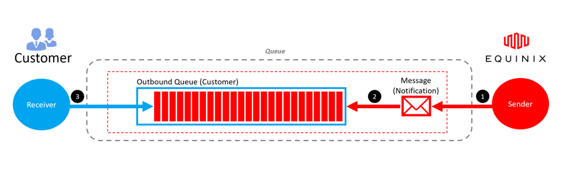

Flujo de trabajo de notificación​
El siguiente diagrama ilustra un flujo de trabajo de alto nivel sobre cómo funciona Messaging Gateway utilizando colas para las notificaciones de Equinix.
Flujo de trabajo no transaccional: El remitente de Equinix pone una notificación en la cola de salida del cliente; el receptor del cliente la lee
  • Los sistemas y servicios DE TI DE Equinix supervisa el centro de datos Equinix. Activan alertas internas para planificado & mantenimiento no planificado e incidencias.
  • Una vez procesado el mensaje. Equinix crea un mensaje de notificación con detalles del mantenimiento & incidente. El mensaje de respuesta se enviará a una cola de salida del cliente.
  • La aplicación del cliente se conecta al servicio Puerta de enlace de mensajería y recupera el mensaje de notificación de la cola saliente.
