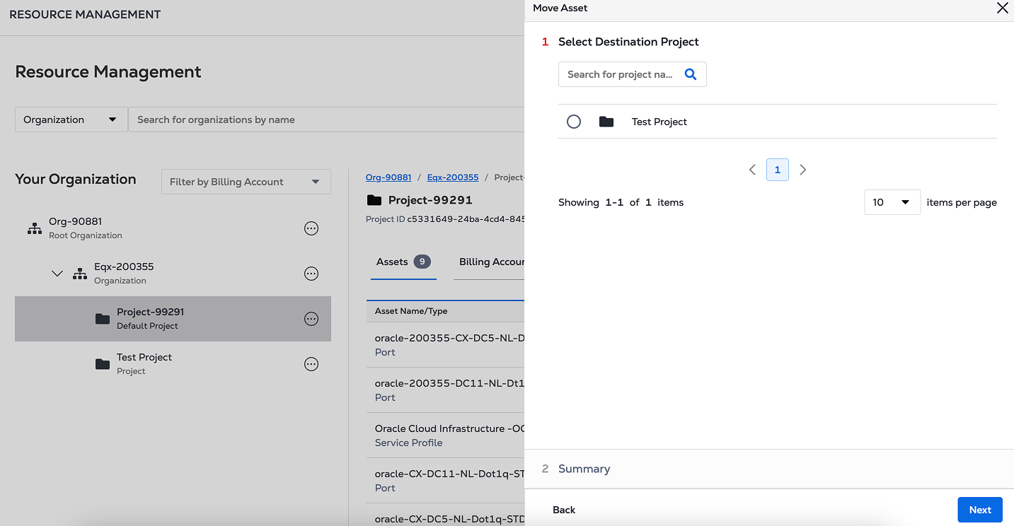

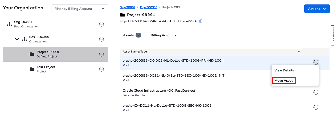

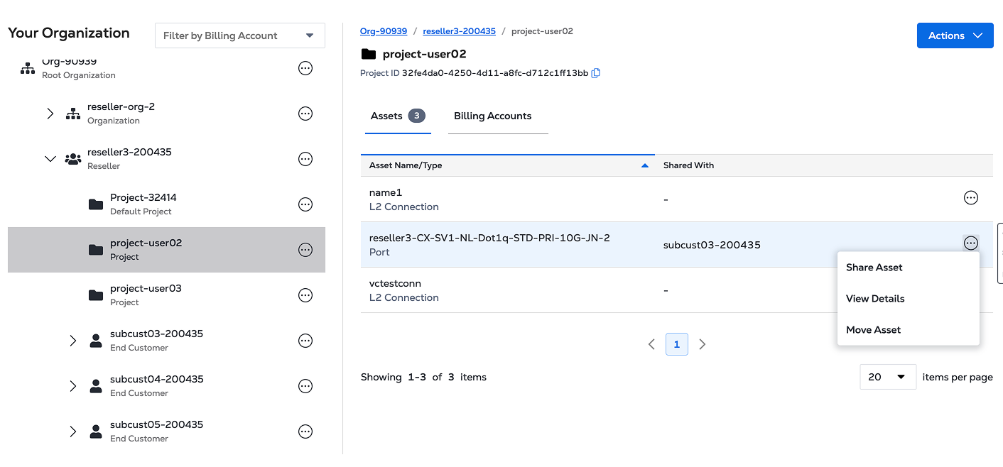

Cómo mover un activo a un proyecto diferente
  1. Acceda a Identity & Access Management.
  2. Navegue hasta el proyecto que contiene el activo que desea mover.
  3. Localice el activo y haga clic en la elipsis (...) para comprobar si es elegible. Si aparece la opción Mover activo, el activo puede moverse.
  4. Si cumple los requisitos, haga clic en Mover activo.
  5. Se mostrarán los proyectos de destino disponibles de la misma organización.

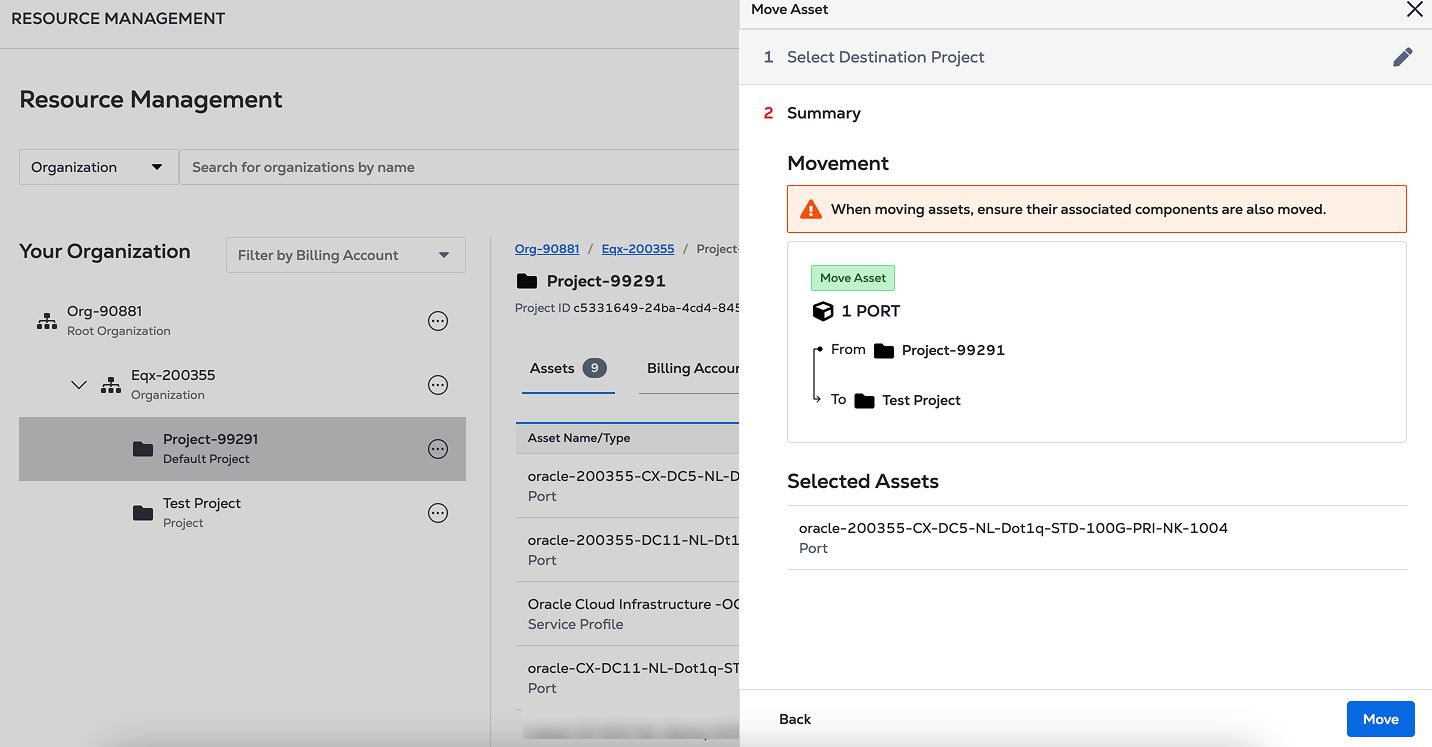

  6. Revise los detalles del traslado:
    • Nombre del activo
    • Proyecto actual
    • Proyecto de destino
  7. Haga clic en Mueva para confirmar.
  8. Una notificación confirmará que el activo ha sido trasladado con éxito.

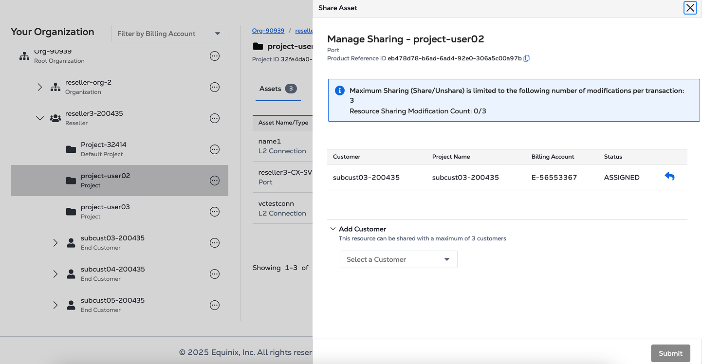

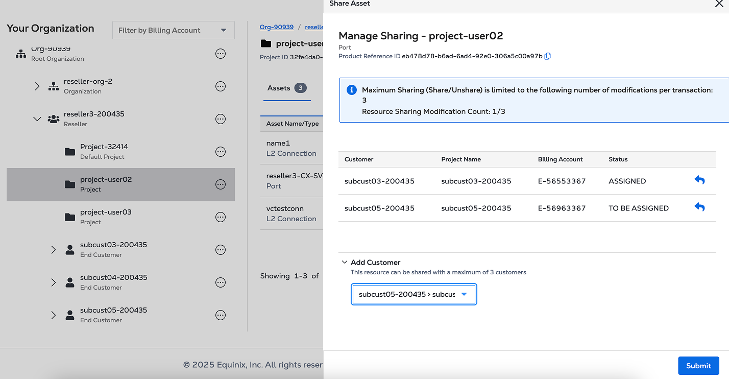

Cómo compartir un activo con un cliente final
  1. Acceda a su cuenta de revendedor.
  2. Navegue hasta su lista de activos y localice el activo que desea compartir.
  3. Haga clic en la elipsis (...) situada junto al activo. Si aparece la opción Compartir activo, el activo es apto para ser compartido con un cliente final.

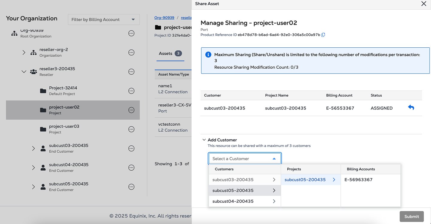

  4. Haga clic en Compartir activos para abrir una ventana que muestre los activos compartidos actualmente.
  5. En la sección Añadir cliente:
    • Seleccione la organización del cliente final.
    • Elija el proyecto correspondiente.
    • Seleccione una cuenta de facturación aplicable.
  6. Una vez seleccionados el cliente, el proyecto y la cuenta de facturación, la información compartida se actualizará automáticamente. Revise su exactitud.
  7. Haga clic en Enviar para confirmar.
  8. Una notificación confirmará que el activo se ha compartido correctamente.

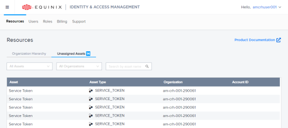

Asignar activos no asignados​
Dependiendo de la configuración de su organización, los activos pedidos fuera de línea o que utilicen herramientas heredadas, no habilitadas para Identity and Access Management, aparecen en la página Recursos en la pestaña Activos sin asignar o se asignan automáticamente al proyecto predeterminado.
nota
Si su organización está configurada para asignar activos ordenados fuera de línea al proyecto predeterminado, pero éste se ha eliminado, los nuevos activos ordenados no se asignarán automáticamente y estarán disponibles en la pestaña Activos sin asignar.
  • El inventario de activos no asignados es una organización separada y sólo los usuarios del Administrador Principal tienen acceso a él por defecto.
  • Los recursos del inventario no se pueden modificar.
  • Los recursos sólo pueden asignarse en una dirección, del inventario a la estructura raíz.
  • Los clientes finales y los revendedores pueden tener sus propios inventarios separados.
Para asignar activos a un proyecto:
  1. Inicie sesión en el portal Identity and Access Management como usuario administrador principal.
  2. Haga clic en Recursos y, a continuación, en Activos no asignados.
  3. Localice el activo que desea asignar y en el menú de opciones seleccione Asignar activo.
  4. Seleccione el proyecto y haga clic en Enviar.
