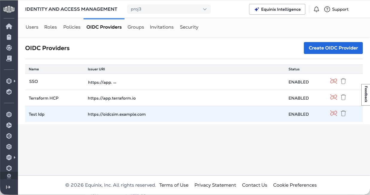

Inicie sesión en el portal del cliente --> Gestión de identidad y acceso .
Abra la pestaña Proveedores de OIDC.
La tabla muestra sus proveedores de identidad, su URI del emisor y su estado.

- Portal
- API
En la pestaña Proveedores de OIDC, busque el proveedor que desea desactivar en la lista de proveedores. Haga clic en el icono de cadena rota para suspender a un proveedor de identidad.
El estado del proveedor OIDC se actualiza a SUSPENDED.

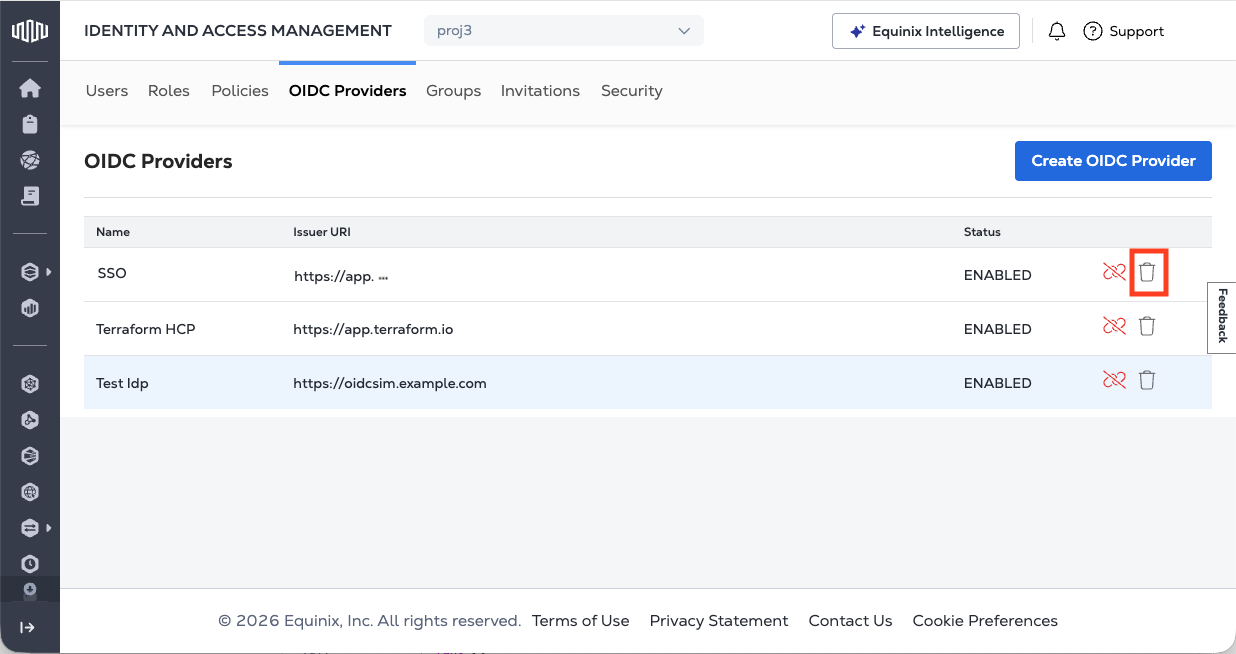

- Portal
- API
En la pestaña Proveedores de OIDC, busque el proveedor que desea eliminar en la lista de proveedores. Haga clic en la papelera para eliminar el proveedor de identidad.
Para eliminar un proveedor de OIDC, envíe una DELETE solicitud al /v1/projects/{projectId}/oidcProviders/{idpId} punto final. Debe especificar el ID del proyecto y el idpID en la ruta de acceso de la solicitud.
