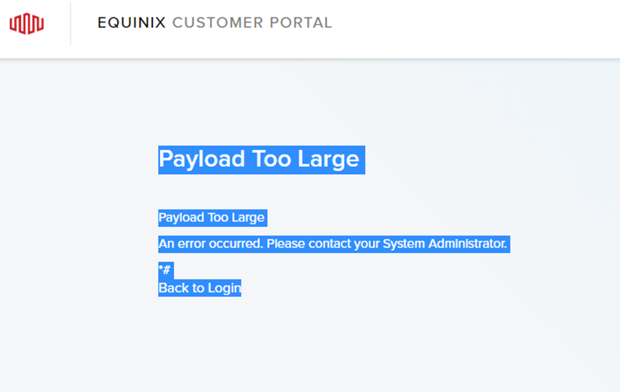

Error 'Payload Too Large' al acceder al Portal del Cliente​
Este error suele producirse si POST la respuesta SAML al portal, en lugar de utilizar una solicitud GET.
Hay dos ajustes principales que verificar:
  • Asegúrese de que el punto final de la URL de ACS es correcto.
  • Asegúrese de que la respuesta SAML que envía es una solicitud GET (no POST ni ninguna otra solicitud).
Confirme también lo siguiente en su IdP:
  • Nombre ID Formato - No especificado
  • Nombre de usuario de la solicitud - Correo electrónico
  • La dirección de correo electrónico del nombre de usuario debe coincidir con la dirección de correo electrónico principal de su perfil de usuario del Portal del Cliente.

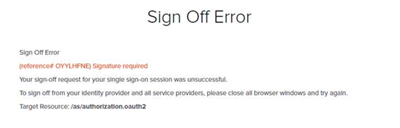

"Error de cierre de sesión" después de iniciar sesión​
El error Sign Off tiene dos posibles soluciones:
  • En su IdP, asegúrese de que la URL del ACS (Assertion Consumer Service) es correcta o está en blanco.
  • Asegúrese de que la respuesta SAML está firmada correctamente en el lado del IdP.

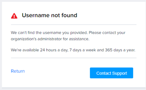

Error "nombre de usuario no encontrado" después de iniciar sesión​
Asegúrese de que la cuenta del usuario existe en el Portal del Cliente:
  • Si la cuenta no existe, puede crearla.
  • Si la cuenta existe, póngase en contacto con el Centro global de atención a usuarios(GSD) para obtener una solución de problemas adicional.
nota
No admitimos el aprovisionamiento justo a tiempo, por lo que no creamos cuentas Equinix sobre la marcha.
