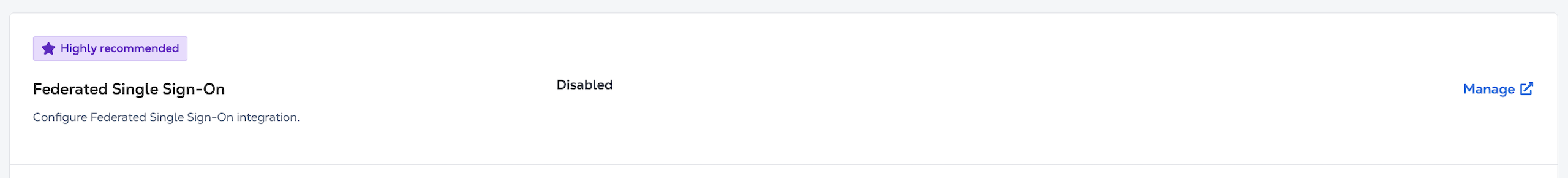

  1. Acceda al Customer Portal.
  2. Navegue hasta Gestión de identidades y accesos.
  3. Haga clic en Seguridad.
  4. En el cuadro Federated Single-Sign On, haga clic en Administrar.

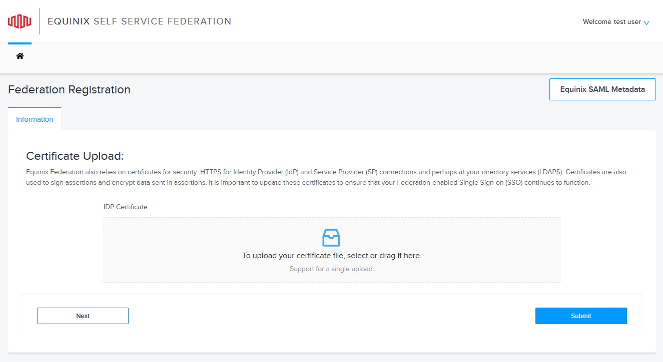

Carga de certificados​
En la página Carga de certificados, si su certificado no forma parte de los datos SAML, cárguelo aquí.
nota
Equinix utiliza este certificado para validar la autenticidad de las solicitudes SAML que se originan en su organización.
información
Equinix verifica la fecha de finalización del certificado; no se aceptan certificados caducados.
Haga clic en Enviar.
