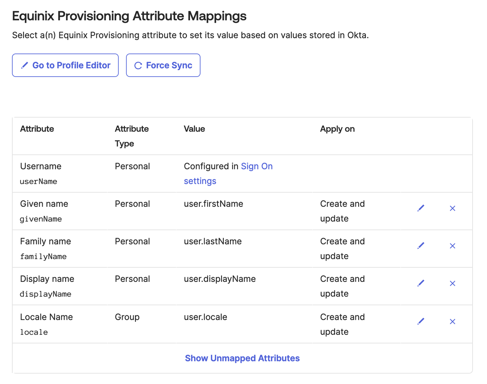

Configuración de asignaciones de atributos​
En la sección To App, configure las correspondencias de los atributos de Okta con los atributos de usuario de Equinix. Configure los mapeos como se muestra:
AttributeAttribute TypeValueApply on
userNamePersonalConfigured in Sign On settings
givenNamePersonaluser.firstNameCreate and Update
familyNamePersonaluser.lastNameCreate and Update
displayNamePersonaluser.displayNameCreate and Update
primaryPhonePersonaluser.primaryPhoneCreate and Update
primaryPhoneTypePersonal"work"Create and Update
localeGroupuser.localeCreate and Update
Tenga en cuenta que primaryPhoneType se establece en work seleccionando "Mismo valor para todos los usuarios".
Las asignaciones adicionales por defecto deben eliminarse o desasignarse.
Attribute mappings
