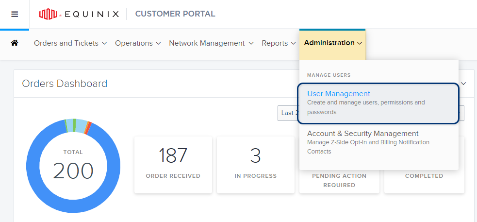

El panel de gestión de usuarios del portal de clientes ofrece la posibilidad de añadir nuevos usuarios y realizar cambios en las cuentas de usuario. Para acceder al panel de control:
  2. En el menú Administración, elija Gestión de usuarios .
    nota
    El menú Administración solo está visible para los administradores.

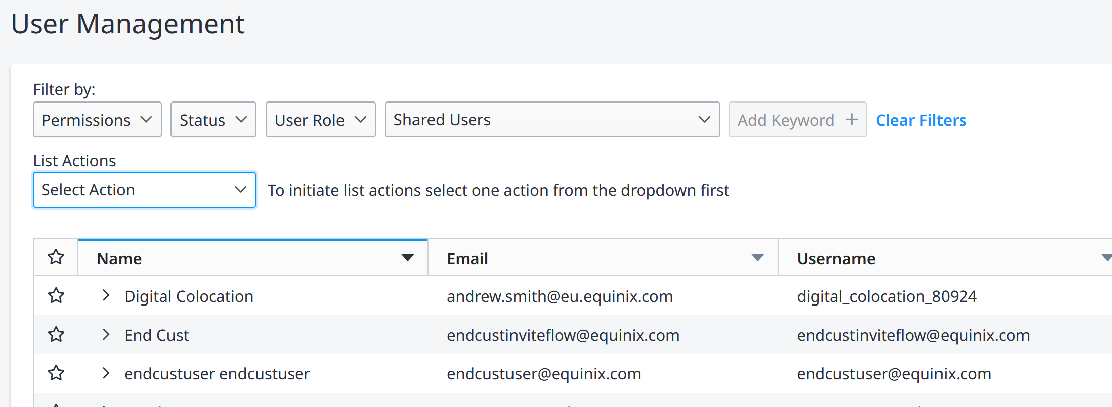

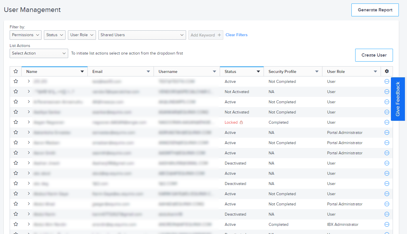

Se muestra el panel de gestión de usuarios. En esta pantalla, puede filtrar y acceder a las cuentas de usuario, ejecutar el informe Detalles del usuario y realizar otras tareas administrativas.

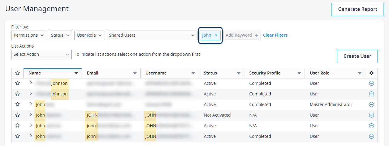

Buscar usuarios​
Puede buscar usuarios navegando a Administración, seleccione Gestión de usuarios .
Filtre los usuarios según los siguientes criterios:
  • Permisos - Búsqueda por acciones de usuario permitidas.
  • Estado - Búsqueda por el estado del usuario (activo, inactivo, etc...).
  • Rol de usuario - Búsqueda por un conjunto predefinido de permisos de usuario.
También puede buscar añadiendo palabras clave como:
  • Nombre legal
  • Apellido(s) legal(es)
  • Nombre de usuario
  • Correo electrónico
consejo
Para muchos de ellos, puede utilizar una coincidencia parcial de palabras; por ejemplo, para encontrar todos los usuarios con un dominio de correo electrónico específico, podría introducir el sufijo del dominio (como @xyz.com) como término de búsqueda.
Haga clic en Borrar filtros para restablecer todos los criterios de búsqueda.

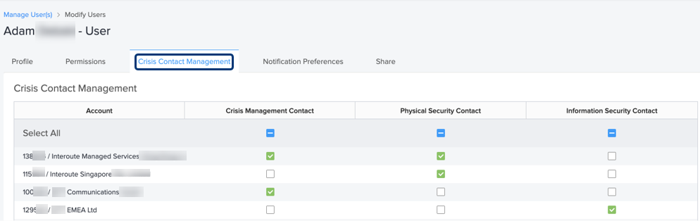

  4. Seleccione la pestaña Gestión de contactos de crisis.
  5. Para cada cuenta disponible, seleccione la función que desea asignar:
    • Contacto para la gestión de crisis - Se contactará con el usuario en caso de que una catástrofe natural, un acontecimiento importante a escala mundial o un suceso perturbador e inesperado amenace a la organización o a sus partes interesadas (por ejemplo, un atentado terrorista o una pandemia).
    • Contacto de seguridad física - Se contactará con el usuario si un problema grave afecta al equipo físico, o si se produce una crisis en el IBX (por ejemplo, un huracán, o problemas específicos del IBX).
    • Contacto de seguridad de la información - Se contactará con el usuario en caso de que se produzca una amenaza cibernética o un problema de seguridad de la información (por ejemplo, un ataque de ransomware o una violación de datos).
  6. Haga clic en Enviar.
Si se produce una crisis o un suceso de seguridad, los contactos de gestión de crisis asignados recibirán una notificación por correo electrónico.

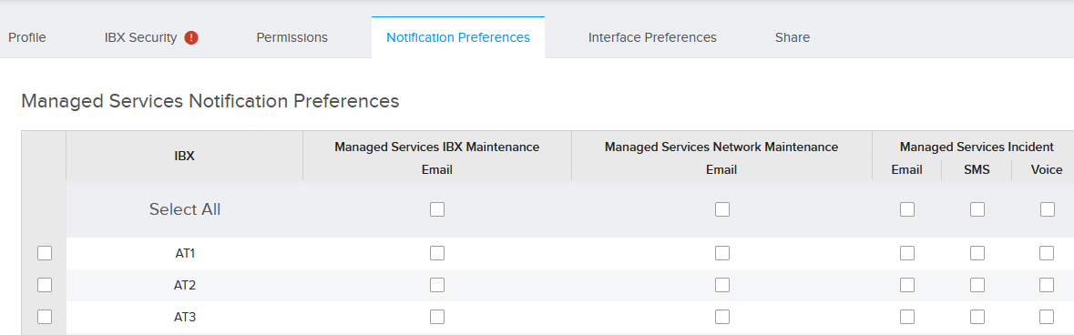

  4. Seleccione la pestaña Preferencias de notificación. Se muestran las tarjetas de notificación disponibles para este usuario.
  5. Haga clic en la tarjeta de notificación y seleccione el tipo de notificaciones que el usuario debe recibir. Para algunas notificaciones, puede seleccionar correo electrónico, SMS (mensajería de texto) o notificaciones de voz. Por ejemplo:

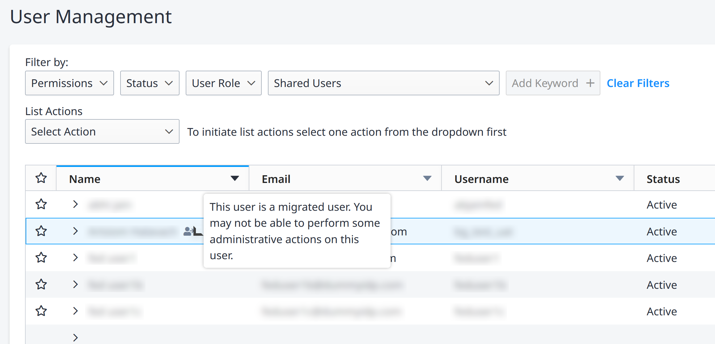

Identificación de los usuarios migrados​
Los usuarios que se han migrado a la autenticación basada en correo electrónico y a la gestión de identidades pueden identificarse mediante el icono de usuario migrado.
  1. En el menú Administración, elija Gestión de usuarios .
  2. Los usuarios que se hayan migrado a Gestión de identidades mostrarán el icono de usuario migrado. Pase el cursor sobre el icono para obtener más detalles.
Cancelación o desactivación de cuentas de usuario​
información
Desactivar o cancelar una cuenta de usuario también desactiva la inscripción de acceso al IBX de los usuarios. Esto elimina la capacidad del usuario de acceder físicamente a los IBX.
Equinix le recomienda que dé de baja o desactive una cuenta de usuario de acuerdo con estas directrices:
  • Cancelar una cuenta de usuario: Utilice esta opción si el usuario abandona la empresa o cambia a un puesto de trabajo que no requiere acceso al portal del cliente. Las terminaciones entran en vigor inmediatamente. Una cuenta de usuario cancelada no se puede reactivar; debe volver a crearse como una cuenta nueva y los permisos del usuario deben configurarse de nuevo.
  • Desactivar una cuenta de usuario: Utilice esta opción para un usuario que se va de licencia prolongada (y tendrá que reactivarla más tarde) o para un contratista que se salga del país y se espera que regrese en una fecha posterior. Las desactivaciones pueden entrar en vigor de inmediato o pueden programarse para una fecha futura. Utilice la acción Reactivar usuario para restaurar una cuenta de usuario desactivada, incluidos los permisos asociados.
Los usuarios pueden ser dados de baja/desactivados por un administrador de la empresa o un administrador de IBX; pero los administradores sólo pueden ser dados de baja/desactivados por un administrador de la empresa.
Para dar de baja o desactivar a un único usuario:
  1. Haz clic en el menú de opciones.
  2. Elija desactivar usuario o dar de baja al usuario.

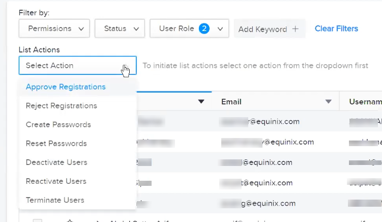

Para dar de baja o desactivar varios usuarios a la vez:
  1. Elija Desactivar usuarios o Terminar usuarios en el menú desplegable Acciones de lista.
  2. Seleccione los usuarios que desea desactivar o dar de baja.
  3. Haga clic en Aplicar.
Para las cancelaciones, introduzca un motivo de la cancelación y, a continuación, haga clic en Sí, dar de baja al usuario.
Para las desactivaciones, especifique si la cuenta debe desactivarse inmediatamente o en una fecha/hora futura especificada y, a continuación, haga clic en Desactivar.
