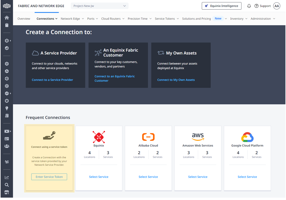

  1. Inicie sesión en el portal del cliente > Panel de control de Fabric .
  2. En el menú Conexiones, seleccione Crear una conexión.

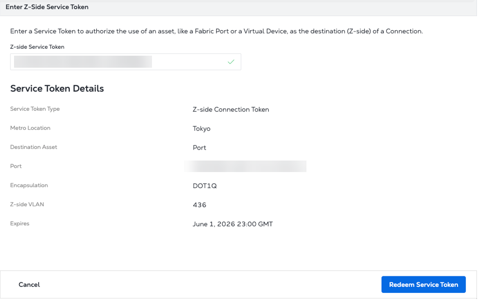

  3. En la tarjeta Conectar usando token de servicio, haga clic en Introducir token de servicio .

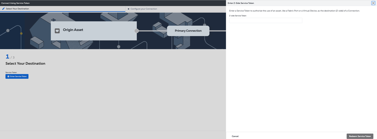

  4. Introduzca su token de servicio de Z-Side. Compruebe que los detalles del token de servicio son correctos y haga clic en Canjear token de servicio .

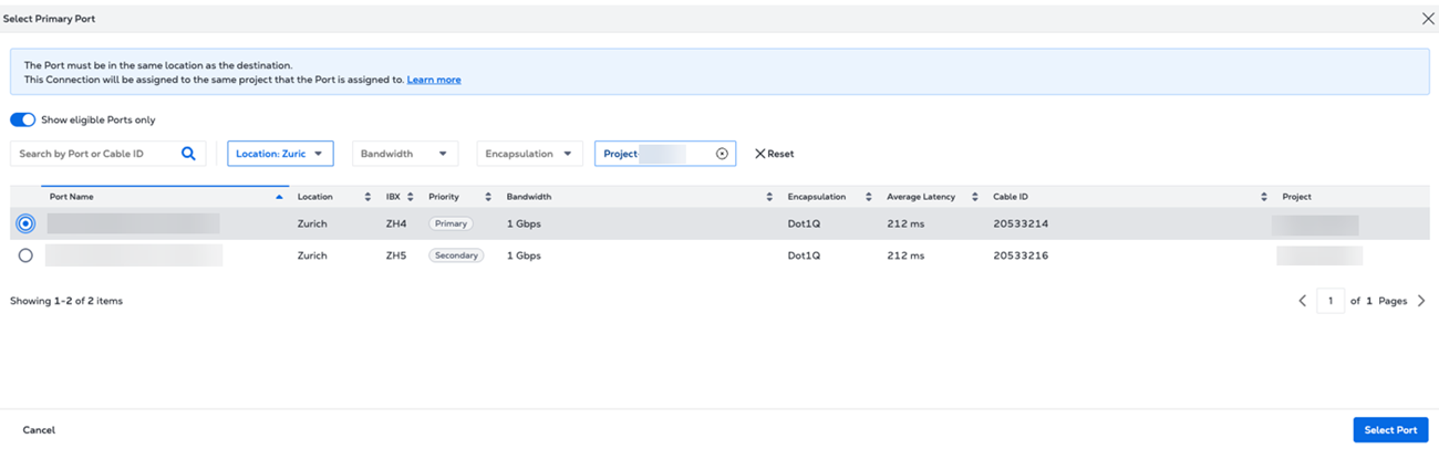

Puerto​
  1. En la sección Tipo de activo de origen, seleccione Puerto.
  2. Elija el puerto y haga clic en Seleccionar puerto.

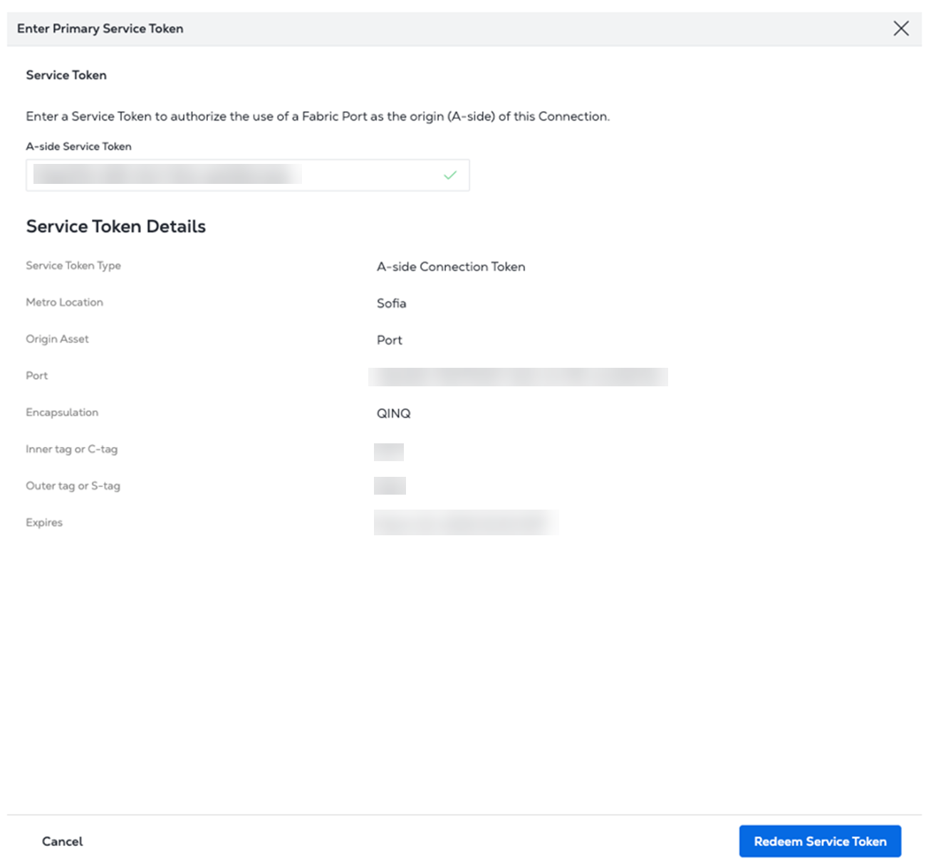

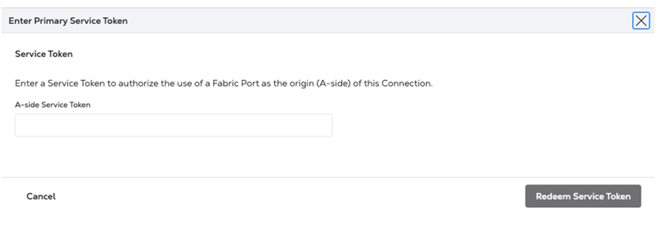

Token de servicio​
  1. En la sección Tipo de activo de origen, seleccione el token de servicio .
  2. Introduzca su token de servicio de A-Side y haga clic en Canjear token de servicio .
  1. Verifique la información del token y haga clic en Canjear token de servicio .

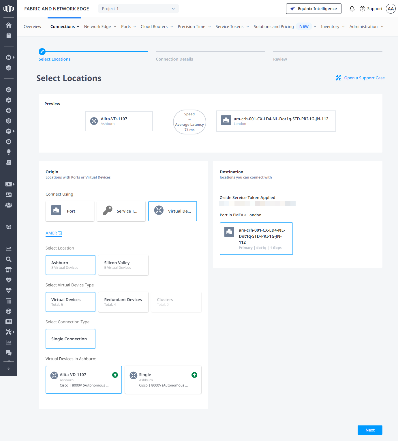

Dispositivo virtual​
  1. En la sección Conectar utilizando, haga clic en Dispositivo virtual .
  2. Seleccione una ubicación.

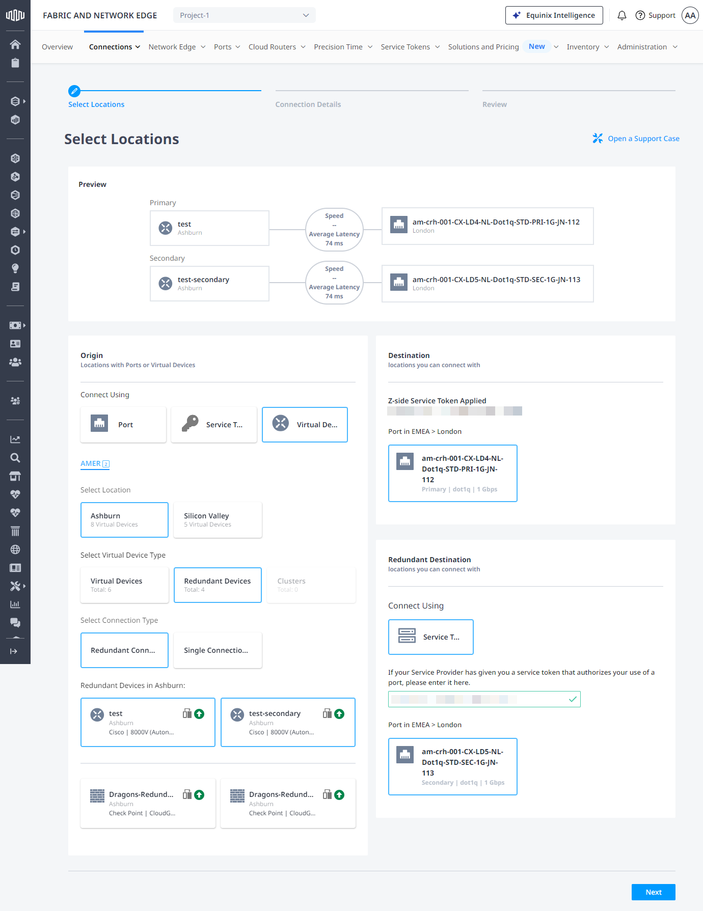

  3. Elija un tipo de dispositivo virtual. Puede crear un par de conexiones desde sus dispositivos virtuales redundantes con dos tokens de servicio de Z-Side separados. Seleccione dispositivos virtuales si está canjeando un único token de z-Side y conectándose desde un único dispositivo virtual. Seleccione dispositivos redundantes si canjea dos tokens z-Side y se conecta a dispositivos virtuales redundantes.
  4. Seleccione un tipo de conexión. Elija una conexión redundante si utiliza dispositivos redundantes.
  5. Elija la(s) instancia(s) del dispositivo virtual.
  6. (Opcional) Si utiliza dispositivos redundantes, en la sección Destino redundante, introduzca su token de servicio secundario de Z-Side. El token de servicio proporciona el destino disponible para su dispositivo virtual redundante.
  7. Haga clic en Siguiente.

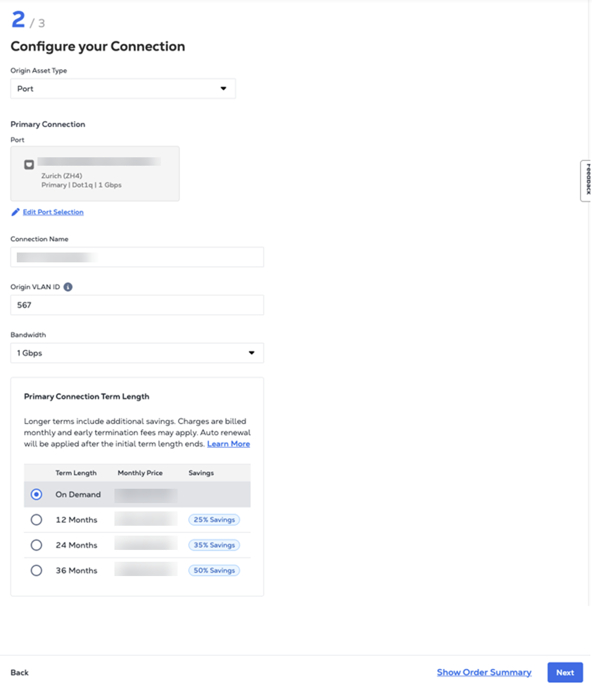

Detalles de la conexión​
En la página Configurar su conexión:
  1. Introduzca un nombre para la conexión.
  2. (Opcional) Introduzca el ID de VLAN.
  3. Seleccione un ancho de banda para la conexión.
  4. Seleccione una duración para la conexión.
  5. Haga clic en Siguiente.
información
Las opciones de velocidad de conexión están predefinidas por el emisor del token de servicio.

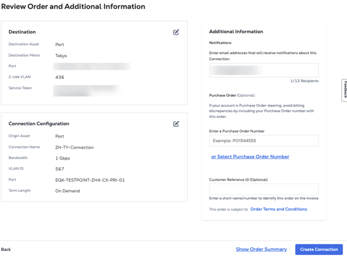

Revisar y enviar​
Revise el pedido y añada una dirección de correo electrónico adicional (opcional) para la notificación, un pedido de compra (opcional) o un ID de referencia del cliente (opcional) si es necesario y, a continuación, haga clic en Crear conexión.
