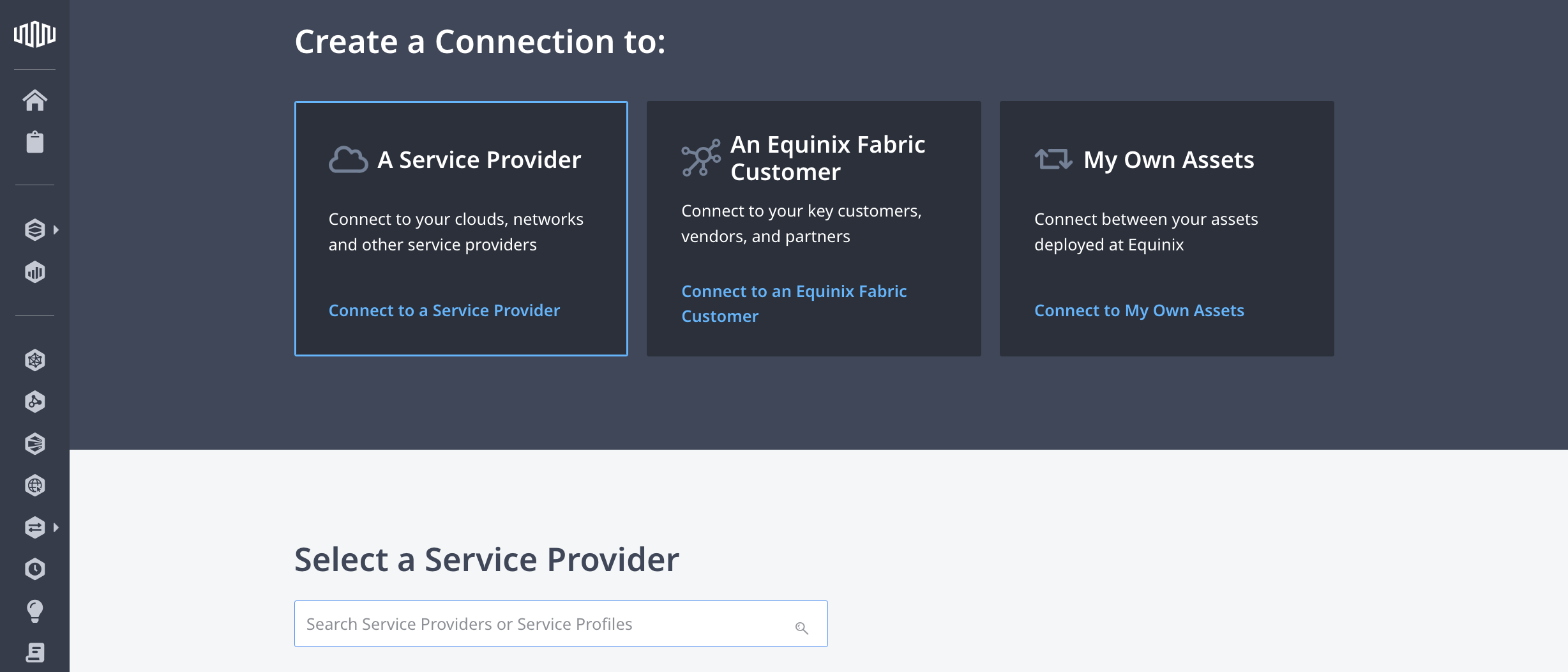

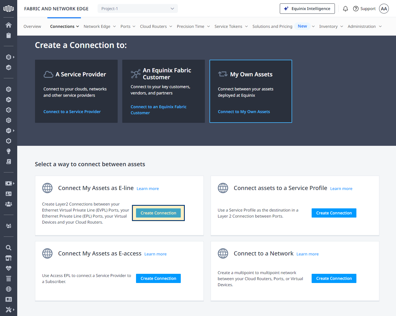

  2. En el menú Conexiones, seleccione Crear una conexión.
Seleccionar sus propios activos como destino​
En Crear una conexión a: Elija mis propios activos. En la tarjeta Conectar mis activos como E-line, haga clic en Crear conexión.
Seleccionar un proveedor de servicios como destino​
En Crear una conexión a: Elija Un proveedor de servicios . Busque el proveedor de servicios u otro cliente de Equinix Fabric al que desee conectarse, haga clic en _Seleccionar servicio_y, a continuación, haga clic en Crear conexión.

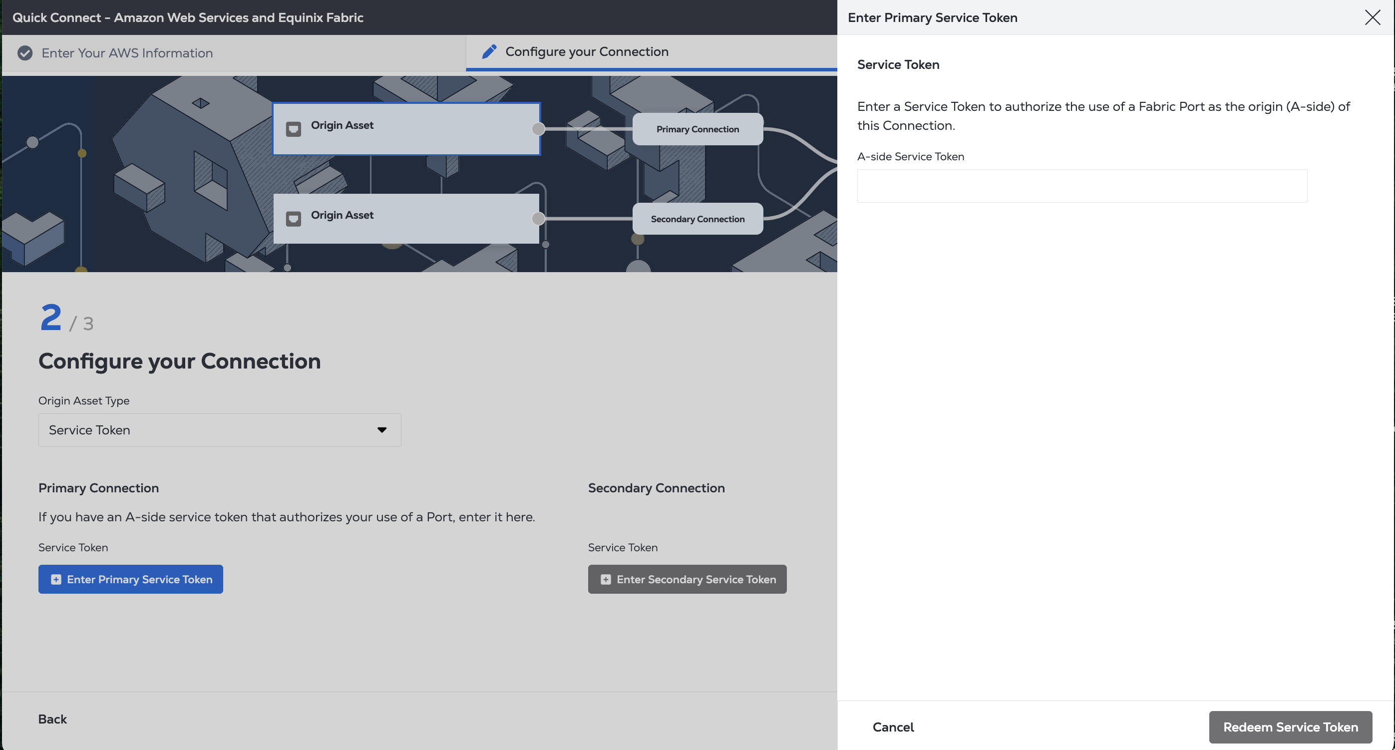

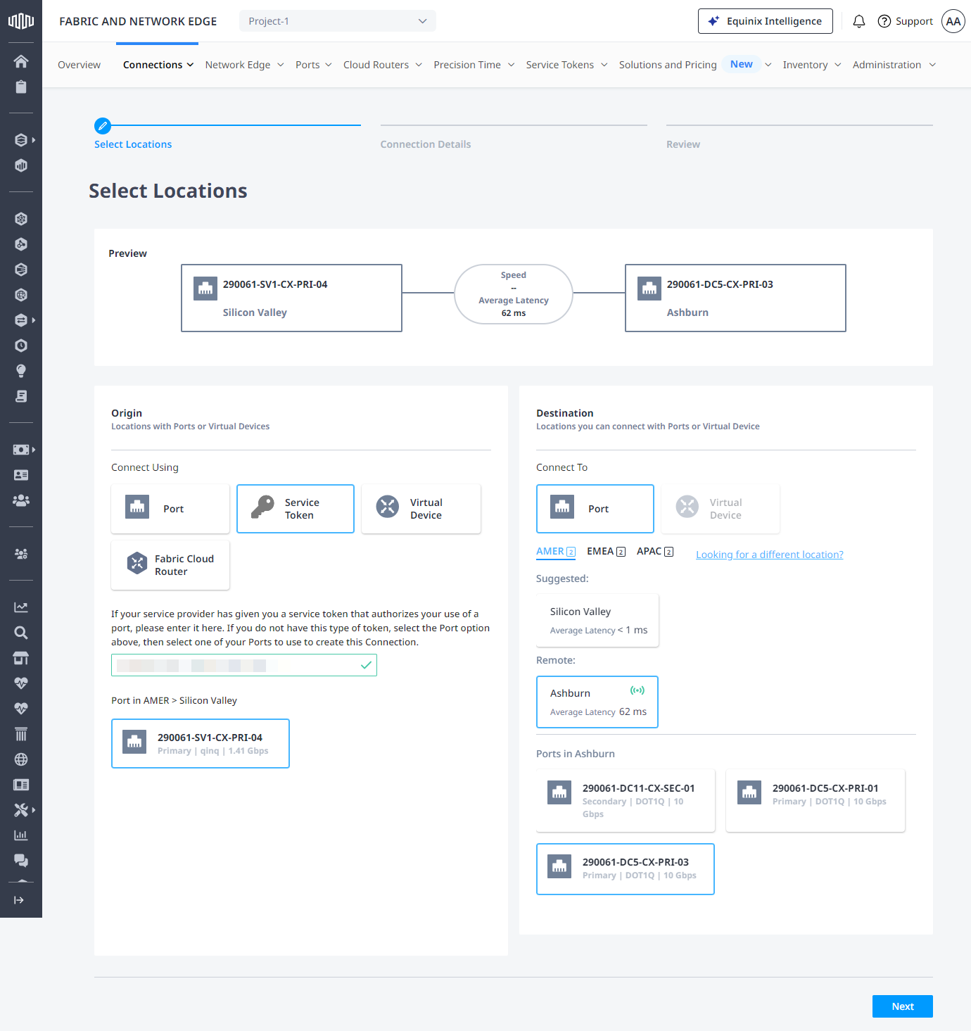

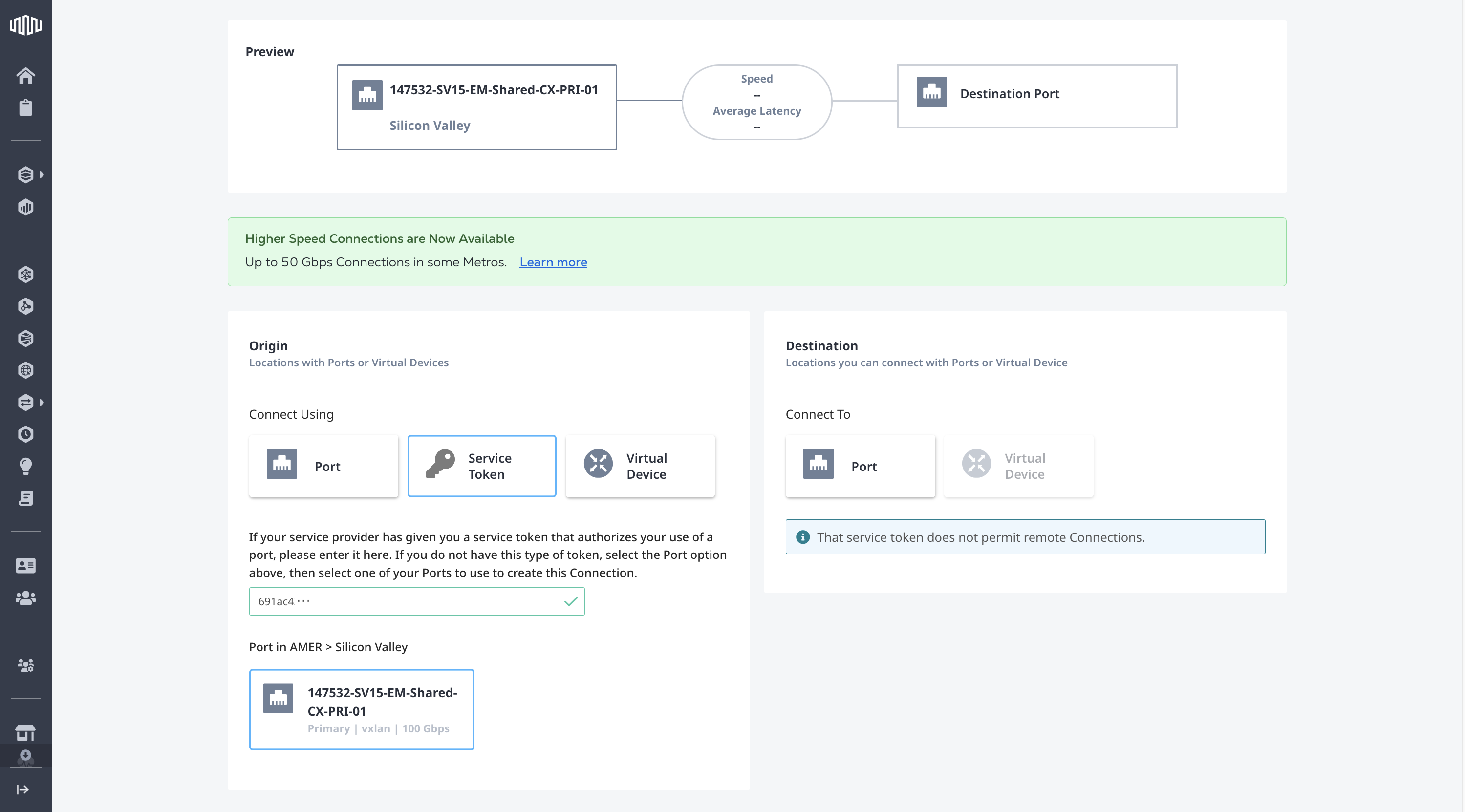

Si se está conectando a sus propios activos, para la sección Origen, en la sección Conectar utilizando, haga clic en token de servicio . Introduzca su token de servicio de A-Side en el campo. El token de servicio proporciona la información de origen de la conexión.

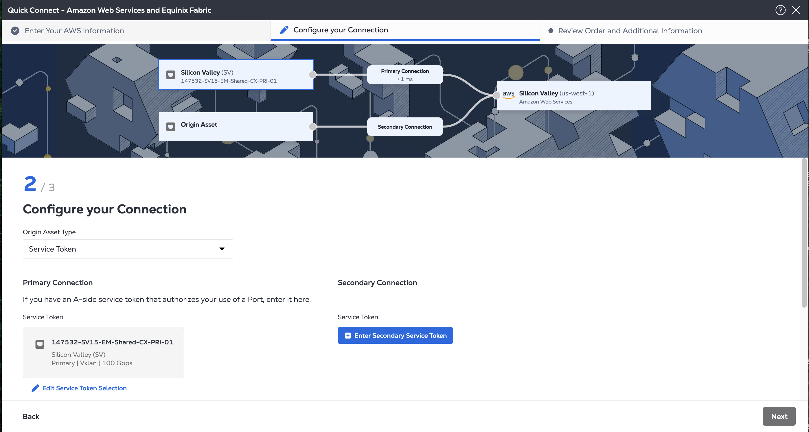

Si se está conectando a un proveedor de servicios, en el menú desplegable Tipo de activo de origen, seleccione el token de servicio . Introduzca su token de servicio de A-Side, verifique que la información sea correcta y haga clic en Canjear token de servicio
Una vez que haya canjeado el token, sus opciones de destino se filtran en función del token de servicio de A-Side. Continúe con el resto del proceso de configuración de conexión para Conectar mis activos mediante E-Line o conectándose a un proveedor de servicios
