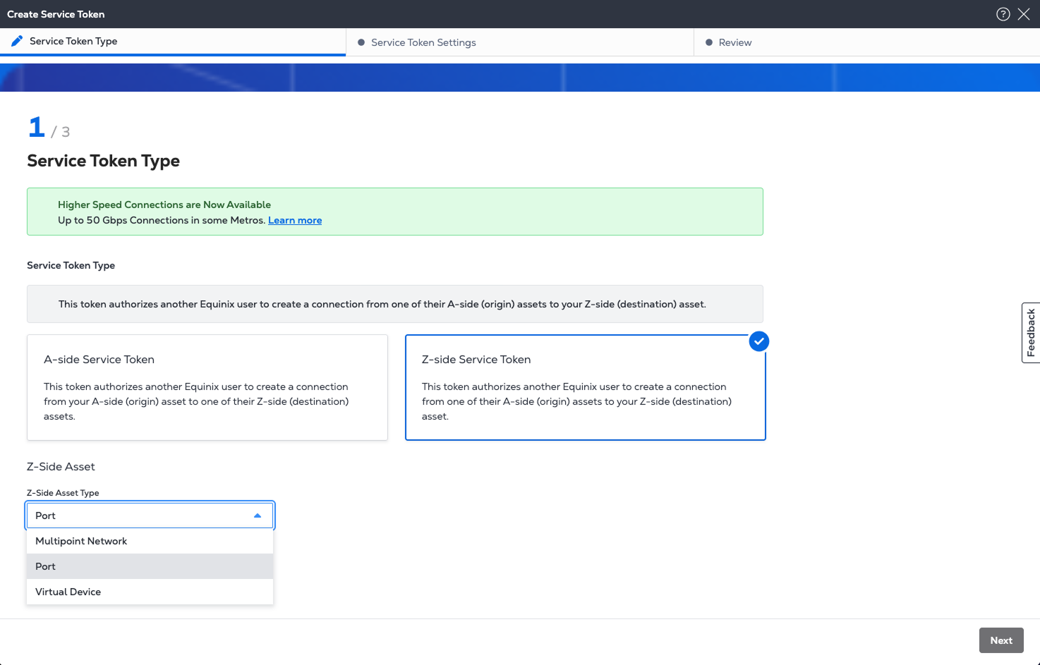

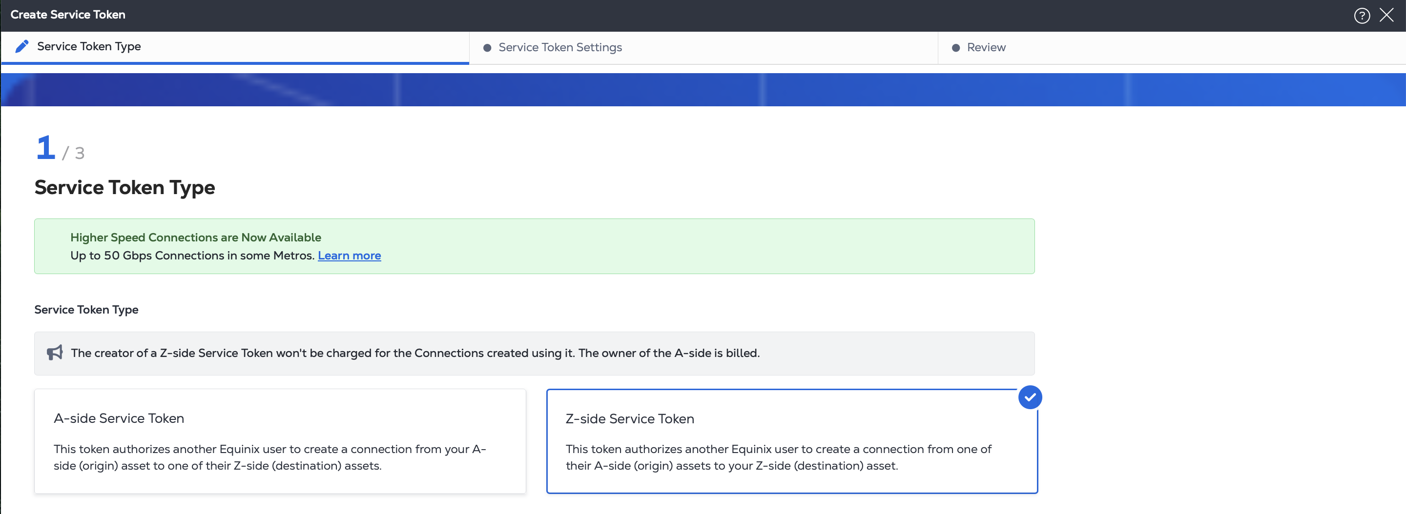

Inicie sesión en el portal del cliente y navegue hasta el panel de control de Fabric .
En el menú Tokens de servicio, seleccione Crear token de servicio .
En la sección Tipo de token de servicio, seleccione token de servicio de Z-Side .
Seleccione el tipo de activo para el que desea crear el token de Z-Side: Puerto, dispositivo virtual o red multipunto .

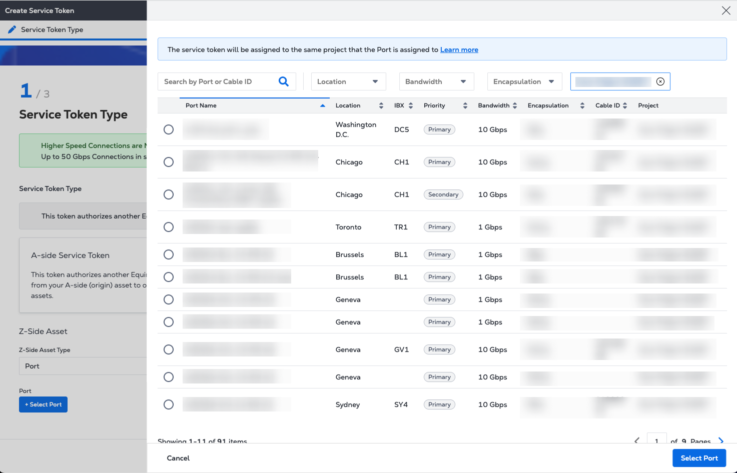

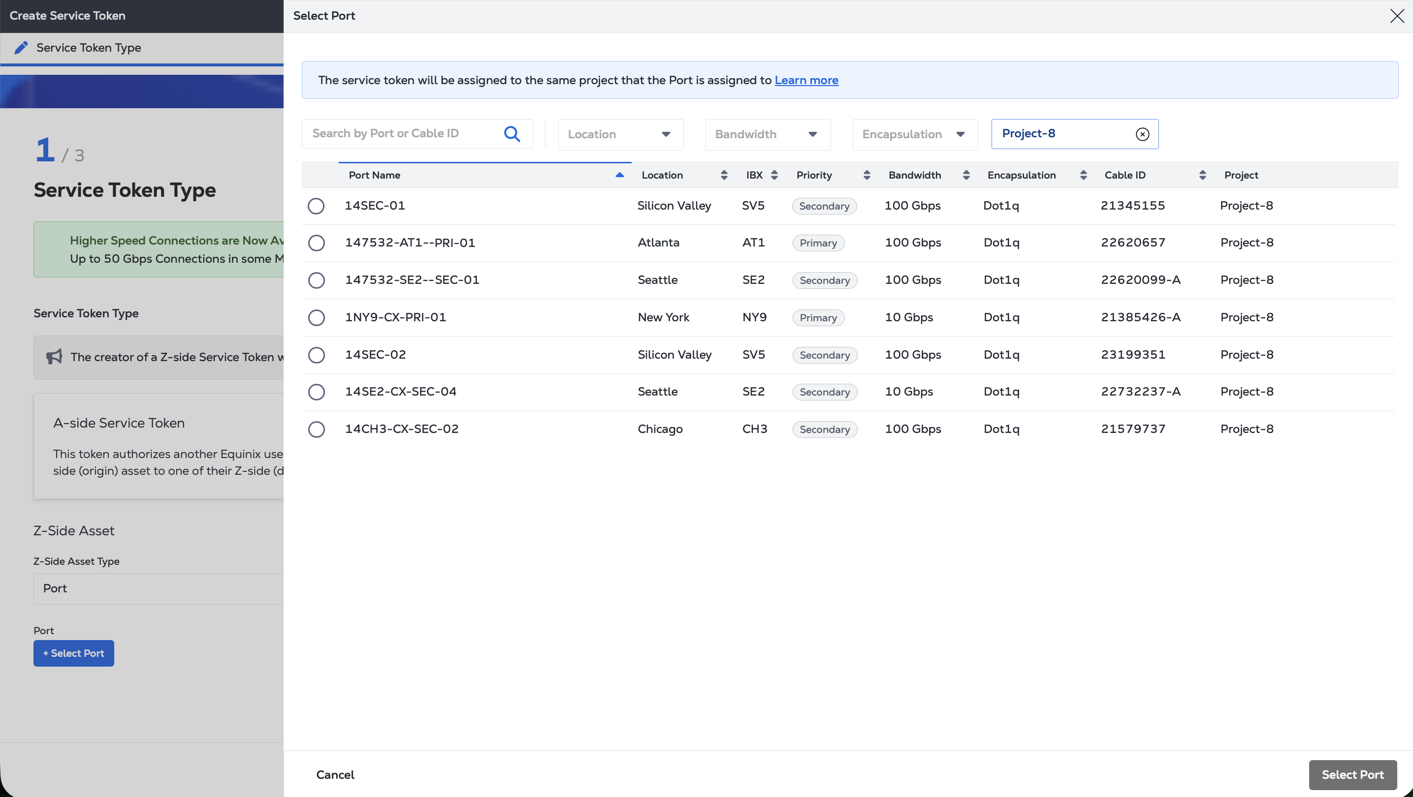

En el menú desplegable Activo de Z-Side, seleccione Puerto.
Haga clic en + Seleccionar puerto y elija el puerto específico para el token de servicio de la lista. Haga clic en Seleccionar puerto.
Haga clic en Siguiente.

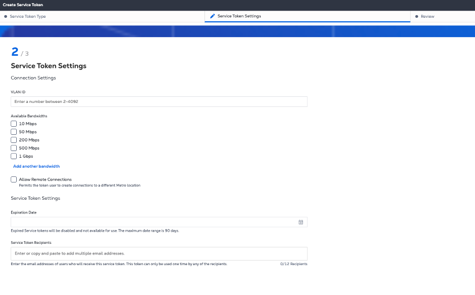

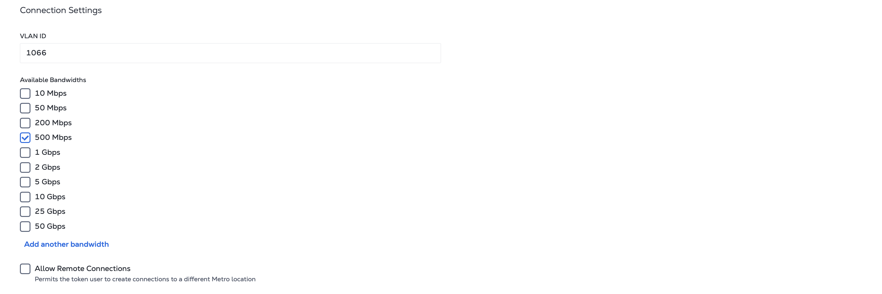

En Configuración de conexión :
- Introduzca los ID de VLAN para la conexión en su activo de Z-Side.
- Seleccione los anchos de banda que desea poner a disposición del usuario del token. Haga clic en Añadir otro ancho de banda para crear una opción de ancho de banda personalizada.
- Elija si desea permitir conexiones remotas. Compruebe el BOX Permitir conexiones remotas para permitir que los usuarios de token se conecten desde un área metropolitana diferente a la ubicación del activo de Z-Side.

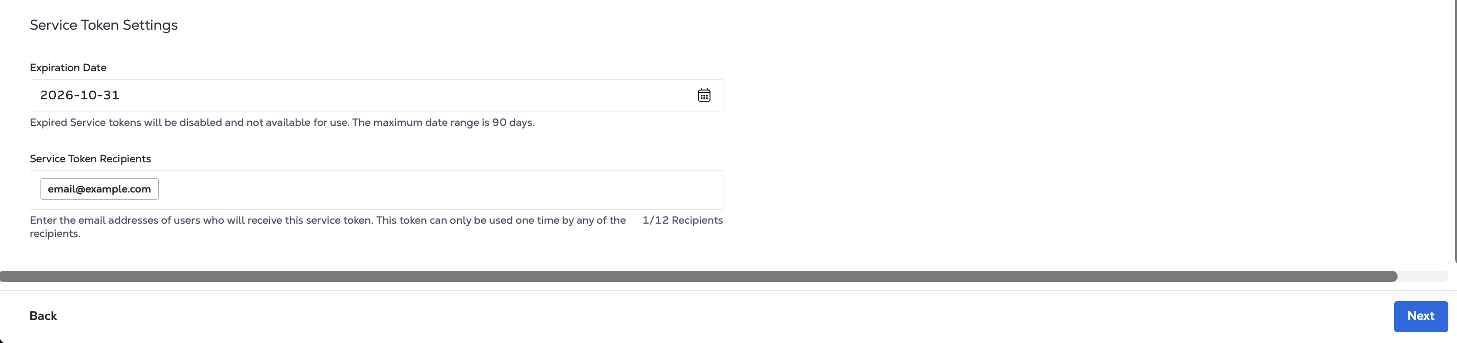

En la configuración del token de servicio:
- Introduzca una fecha de caducidad para el token de servicio. El token debe canjearse antes de esta fecha o caduca. El intervalo máximo de fechas es de 90 días.
- Introduzca las direcciones de correo electrónico de los usuarios autorizados a utilizar el token de servicio. Puede introducir hasta 12 destinatarios. El token solo puede ser utilizado una vez por cualquiera de los destinatarios.

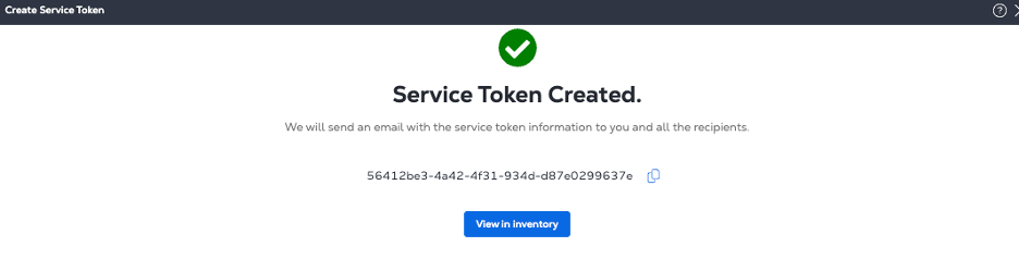

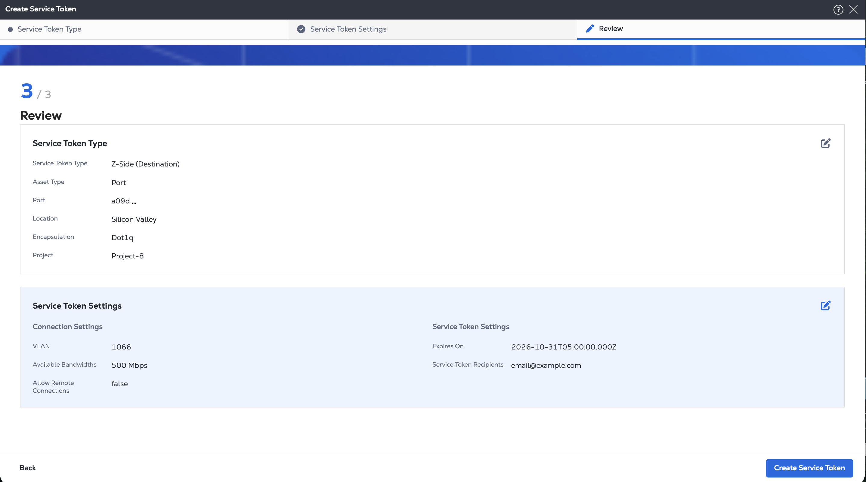

En la página Revisión, revise la información en los paneles Tipo de token de servicio y configuración de token de servicio.
Cuando esté listo, haga clic en Crear token de servicio .

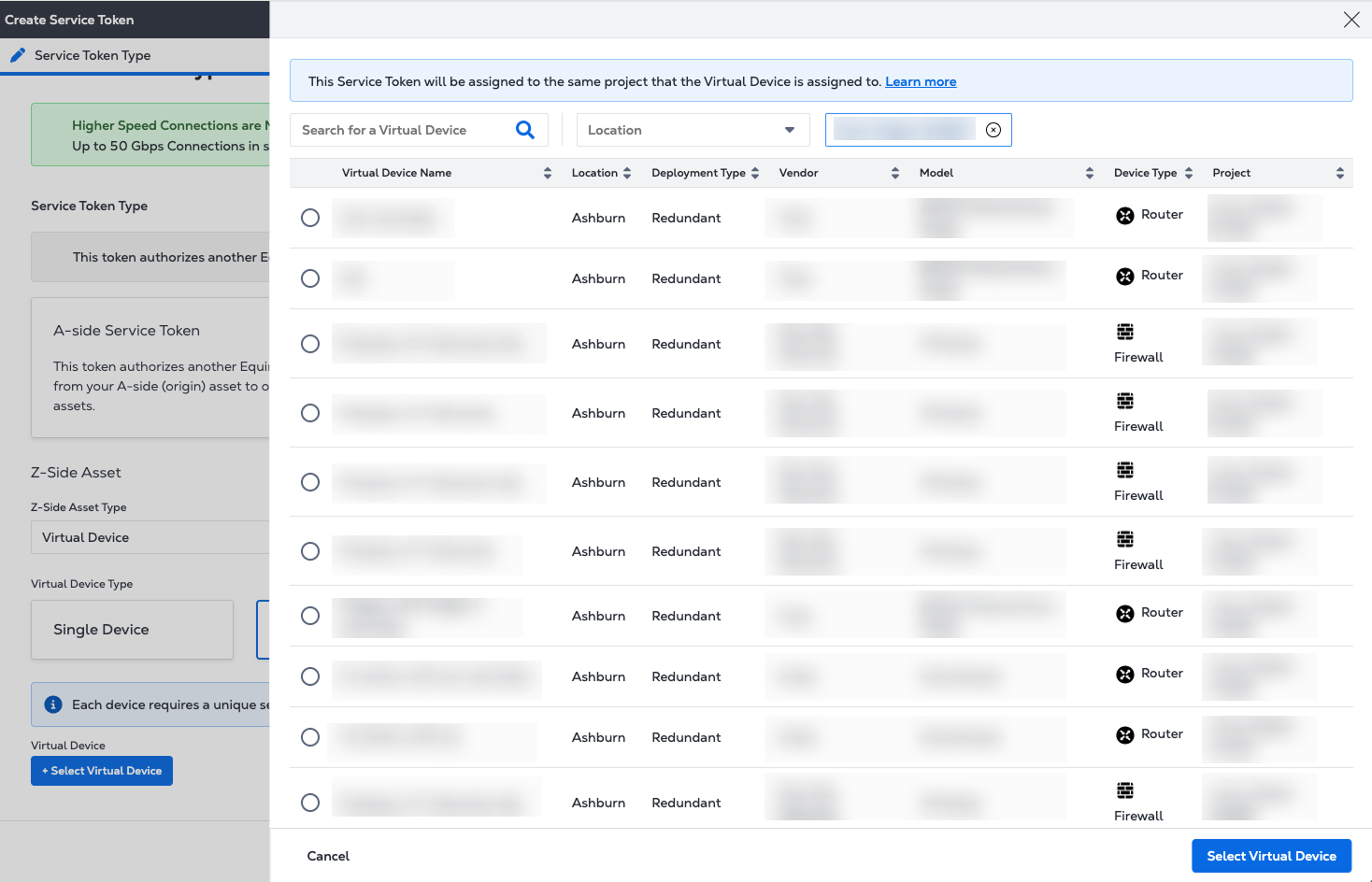

En el menú desplegable Activo de Z-Side, seleccione Dispositivo virtual .
Elija un tipo de dispositivo virtual:
- Dispositivo único - Dispositivos virtuales de instancia única.
- Dispositivos redundantes - Un par de dispositivos virtuales redundantes. Importante: Para crear conexiones redundantes a dispositivos redundantes, debe crear un token de servicio independiente para cada dispositivo del par de redundancia.
- Clústeres - Dispositivos virtuales agrupados en clústeres.
Haga clic en + Seleccionar dispositivo virtual y seleccione una instancia de dispositivo virtual de la lista. Haga clic en Seleccionar dispositivo virtual .

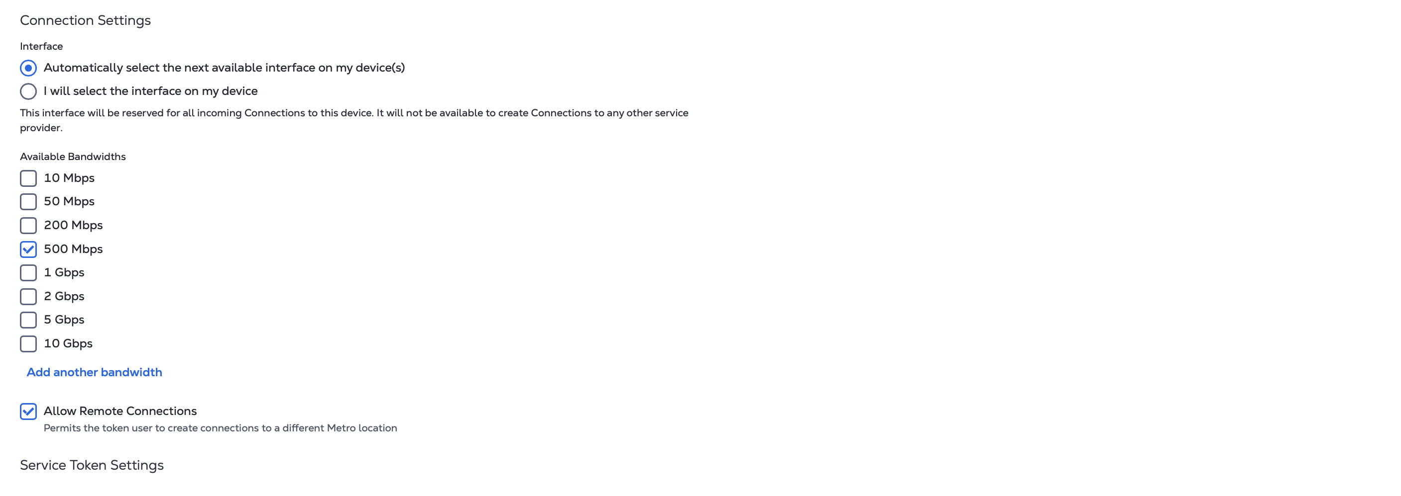

- Configure la interfaz que se va a utilizar para la conexión. Elija si desea utilizar la siguiente interfaz disponible o elija una interfaz específica.

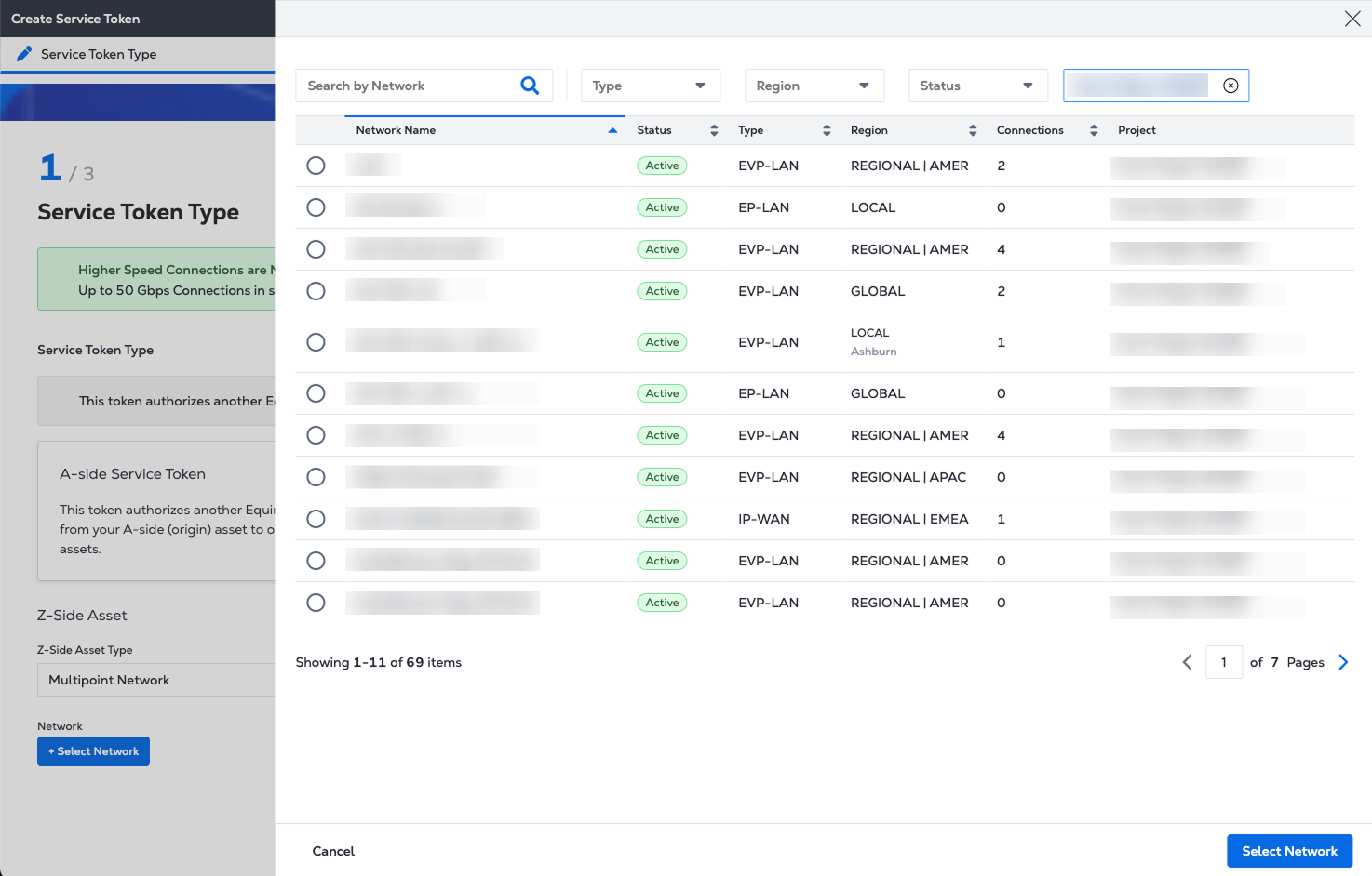

Cree un token de servicio para una red multipunto
- Portal
- API
En el menú desplegable Activos de Z-Side, seleccione Red multipunto .
Haga clic en + Seleccionar red y seleccione la red multipunto de la lista. Haga clic en Seleccionar red.

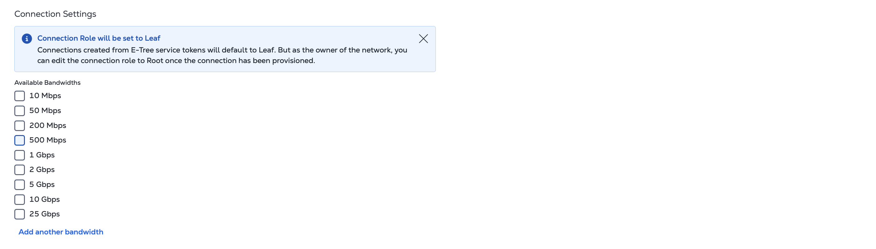

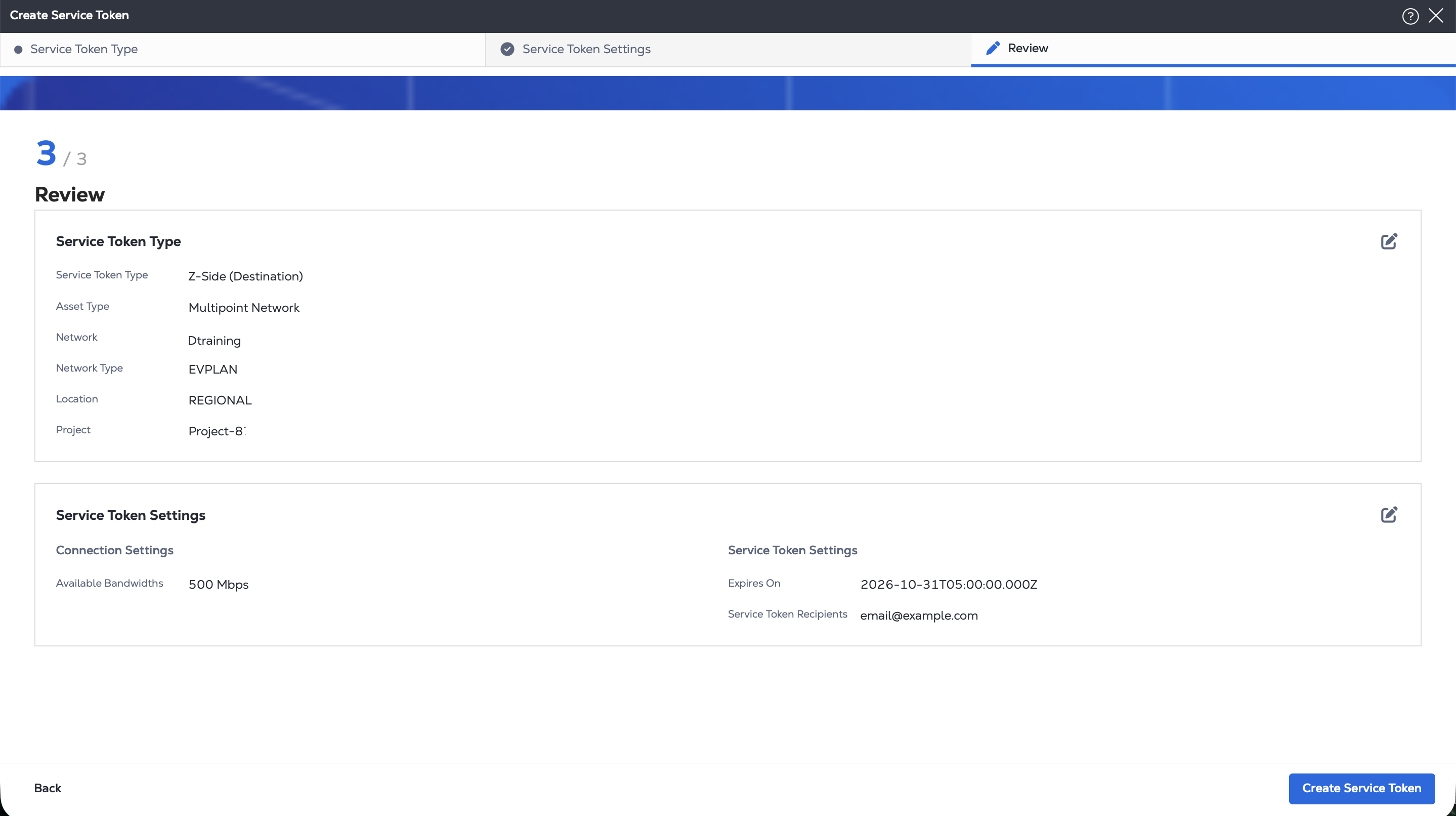

- Tenga en cuenta que las conexiones creadas a partir de tokens de servicio E-Tree serán Leaf. Como propietario de la red, puede editar el rol de conexión en root una vez que se canjee el token de servicio y se haya aprovisionado la conexión.
