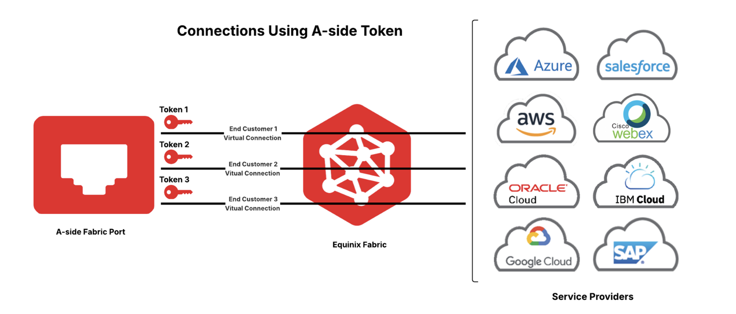

Un token de servicio de A-Side permite a un usuario o cliente crear una conexión desde su puerto de Fabric a otros destinos en Fabric. Permite el uso agregado de su puerto Fabric De A-Side y elimina la necesidad de que usted, el proveedor o distribuidor, comprenda o conozca los requisitos únicos por conexión.
Cree un token de servicio de A-Side para autorizar el uso de su puerto de Equinix Fabric y permitir que sus usuarios o clientes se conecten a proveedores de nube, proveedores de red o cualquier otro destino de Equinix Fabric. Como propietario del puerto de A-Side, se le facturan las conexiones virtuales aprovisionadas por sus usuarios o clientes que canjean sus tokens de A-Side.

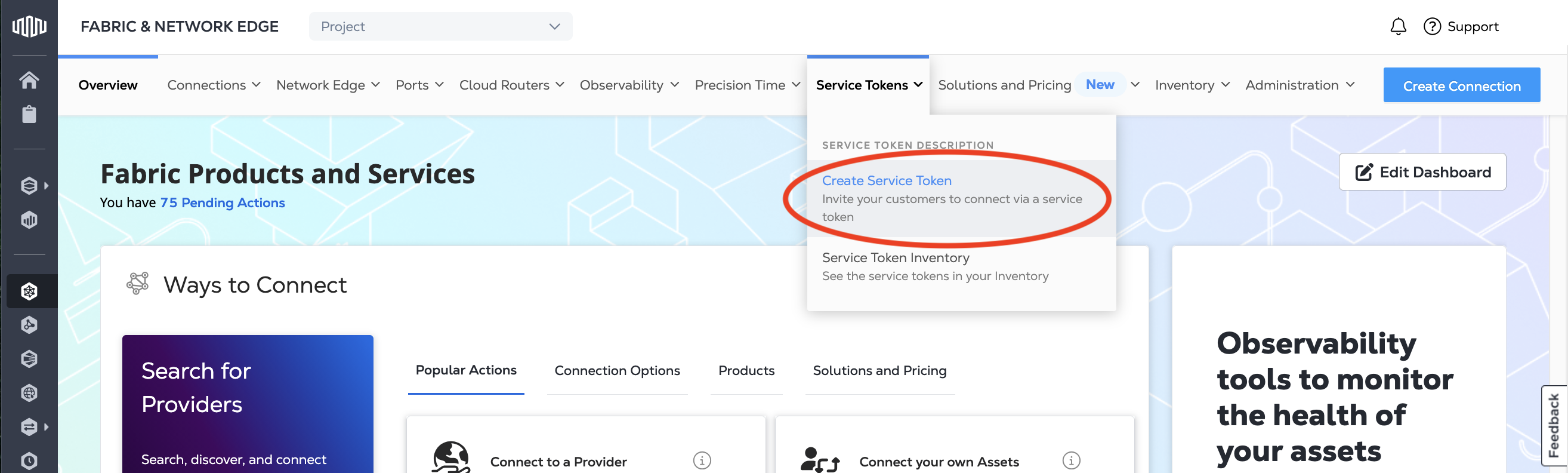

Para crear un token de servicio del lado A:

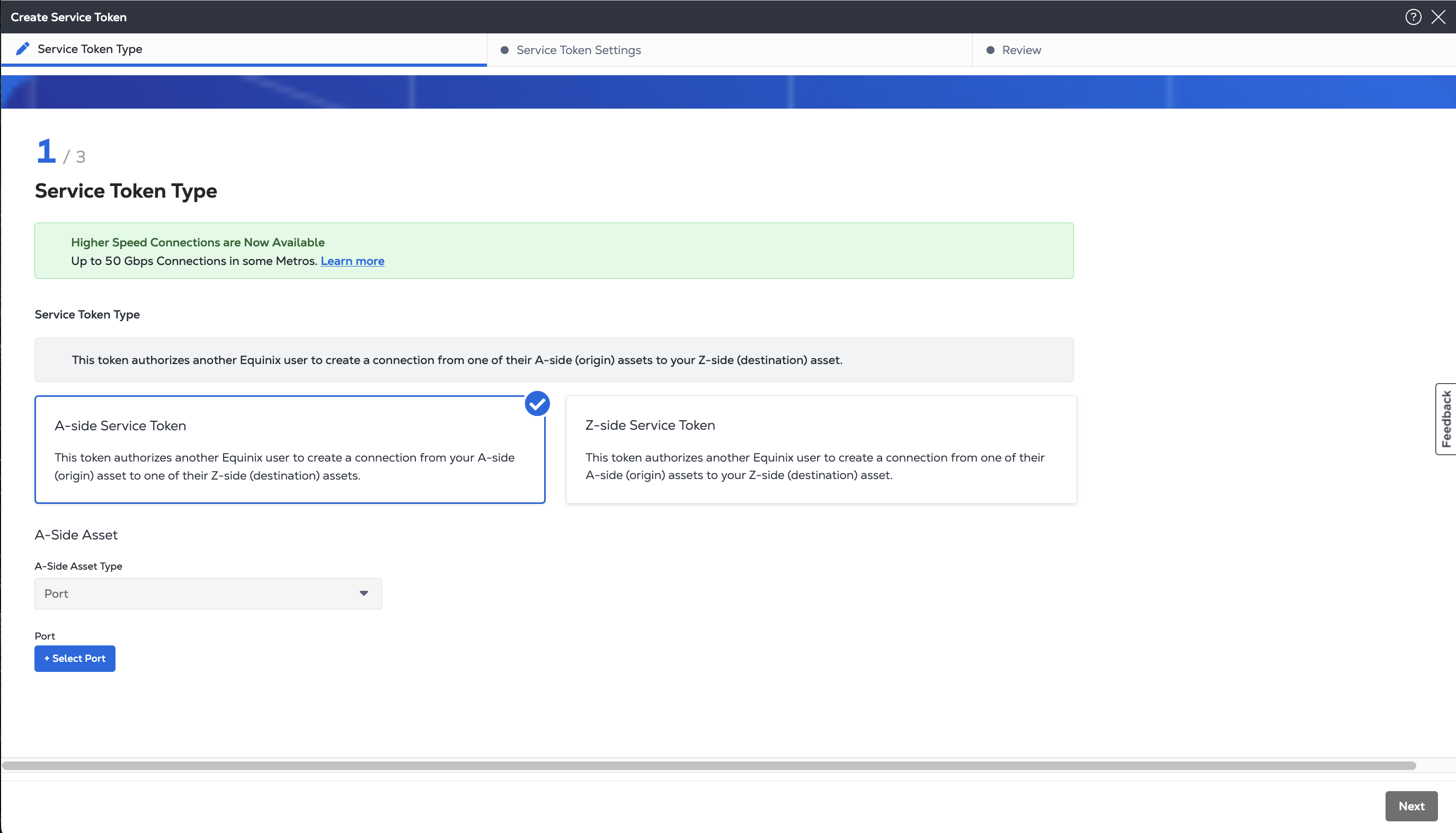

Inicie sesión en el portal del cliente > Panel de control de Fabric .
En el menú Tokens de servicio, seleccione Crear token de servicio .
Tipo de token de servicio
En la sección Tipo de token de servicio, seleccione token de servicio de A-Side .

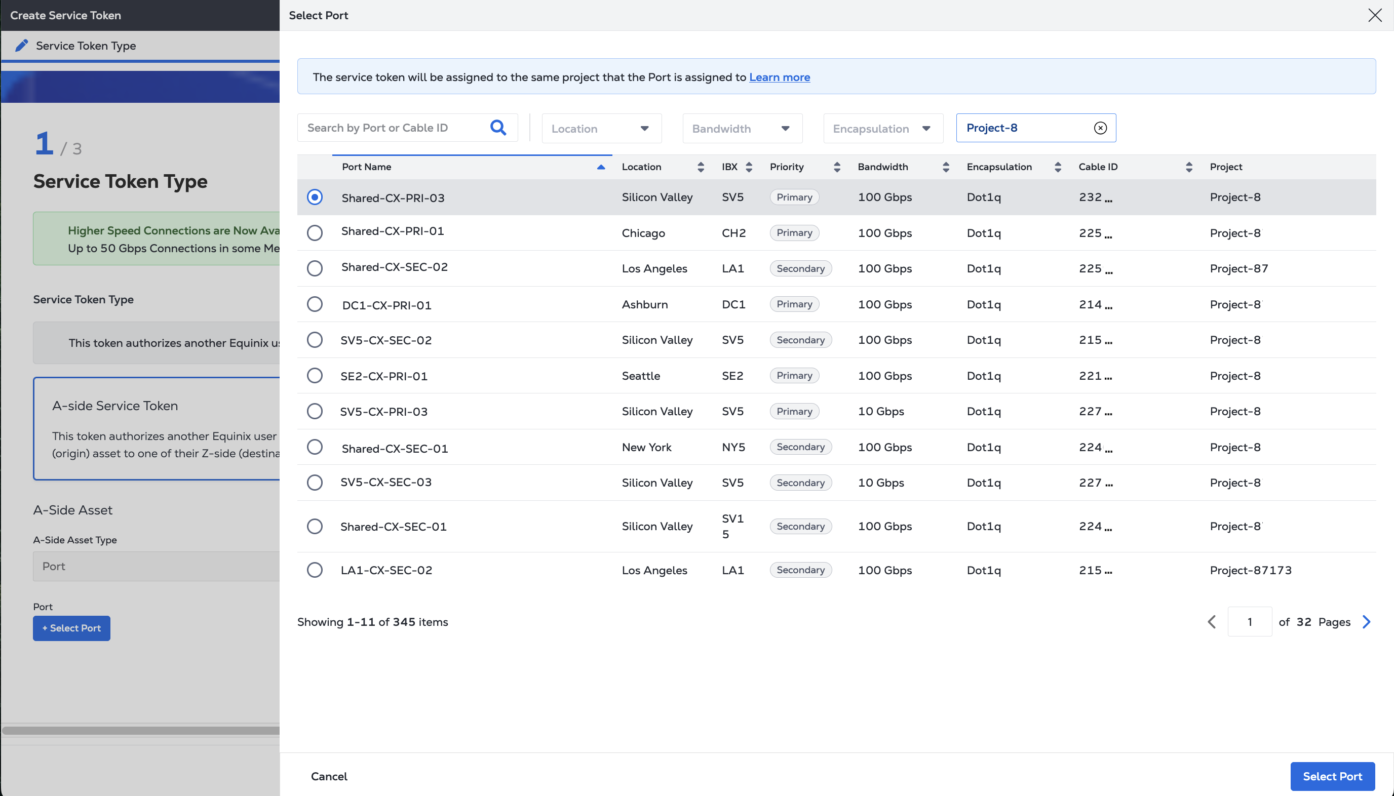

En la sección Activo de A-Side, se selecciona automáticamente el puerto.
Haga clic en + Seleccionar puerto, elija un puerto de la lista de puertos elegibles en el proyecto actual. Haga clic en Seleccionar puerto.
Haga clic en Siguiente.

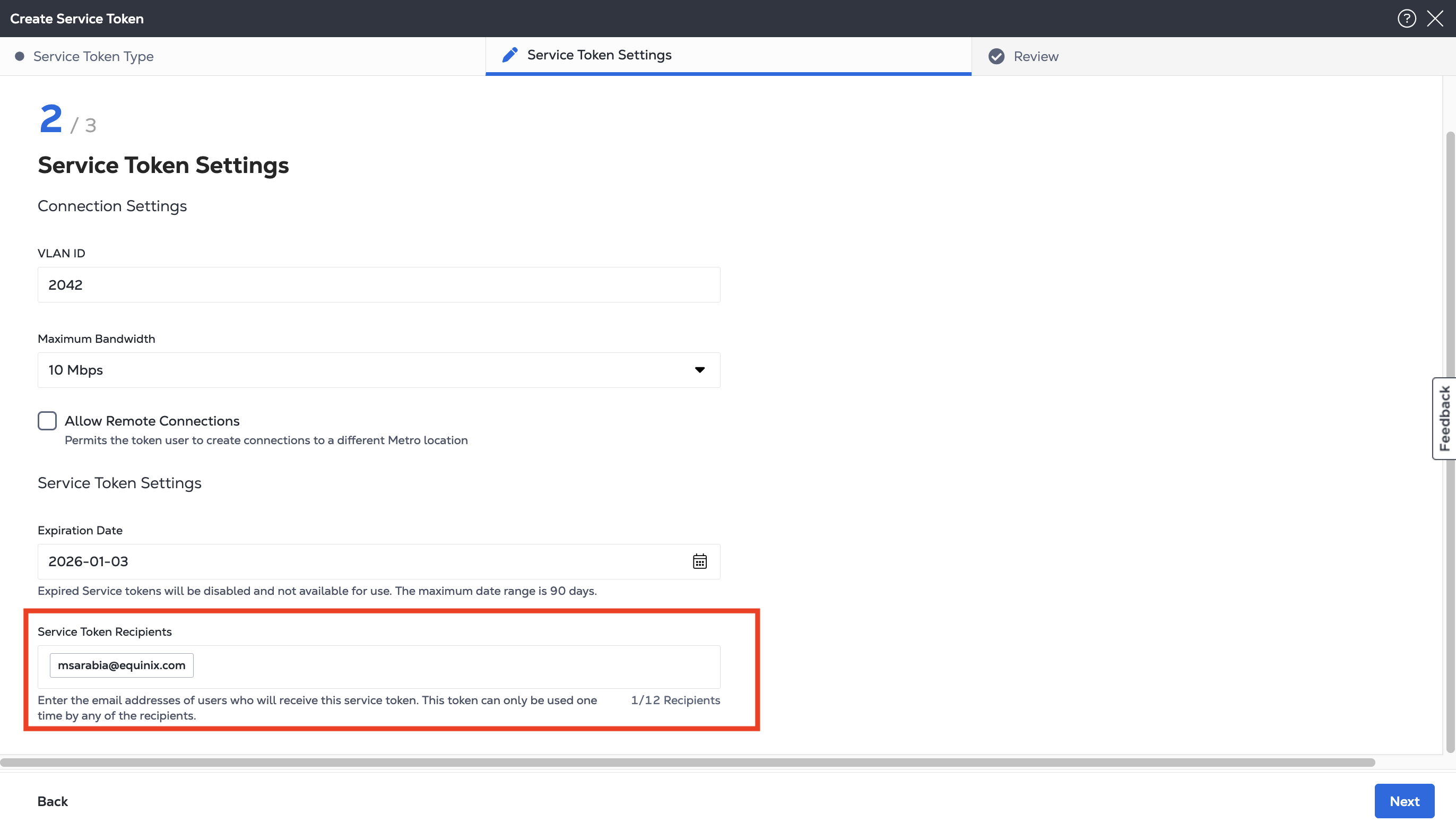

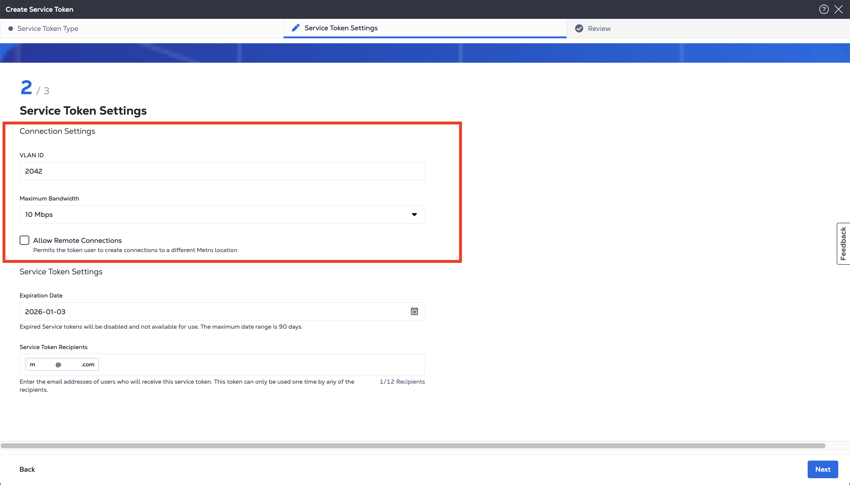

Configuración de conexión
En Configuración de conexión :
Introduzca la información de la VLAN para su puerto.
Seleccione el ancho de banda máximo para las conexiones desde su puerto.
Para permitir conexiones remotas, marque el BOX Permitir conexiones remotas de verificación.

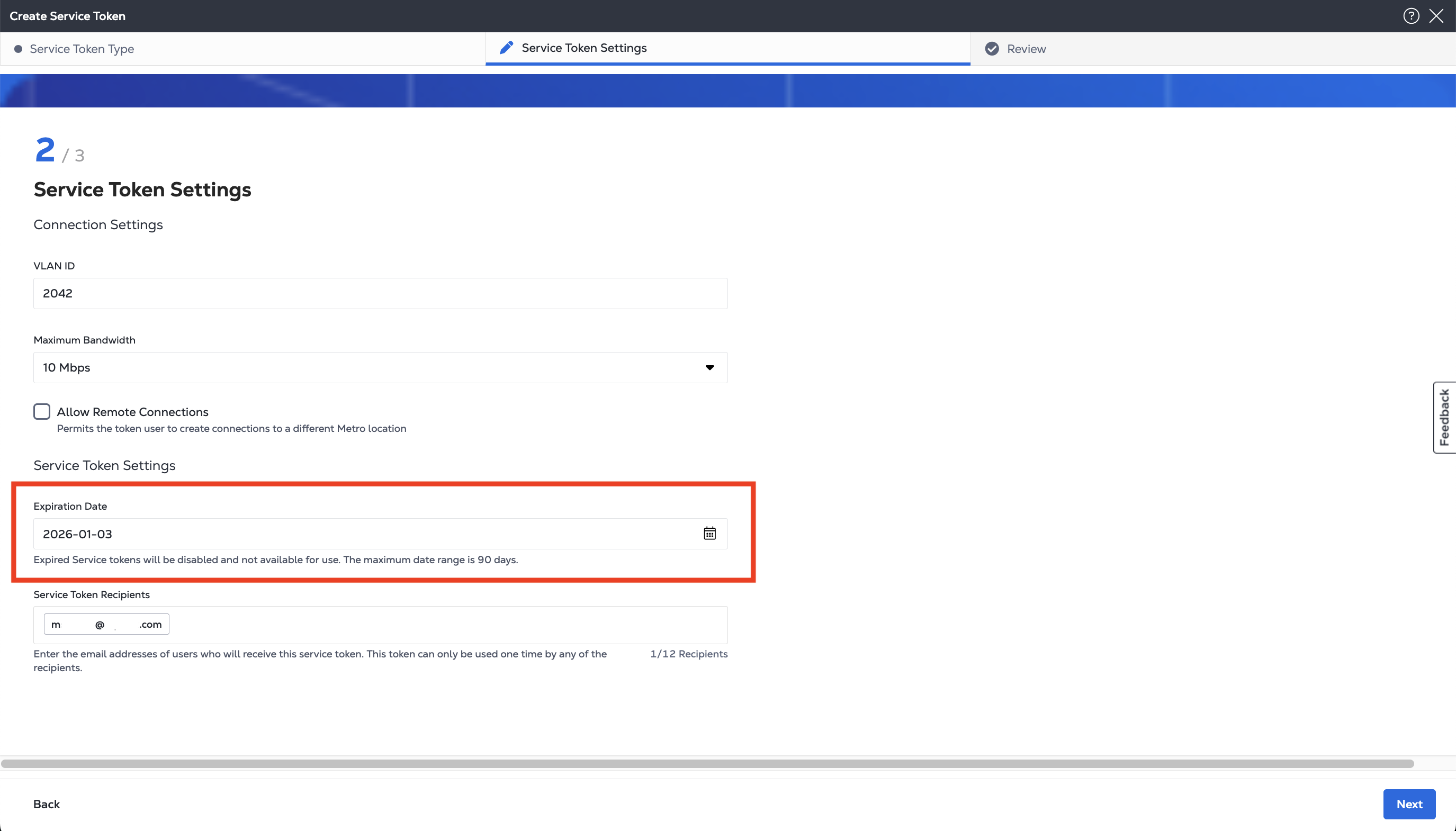

Configuración del token de servicio
En la configuración del token de servicio:
Introduzca o elija una fecha de caducidad para el token de servicio. El tiempo máximo de caducidad es de 90 días.
Introduzca las direcciones de correo electrónico de los usuarios que recibirán este token de servicio. Este token solo puede ser utilizado una vez por cualquiera de los destinatarios.

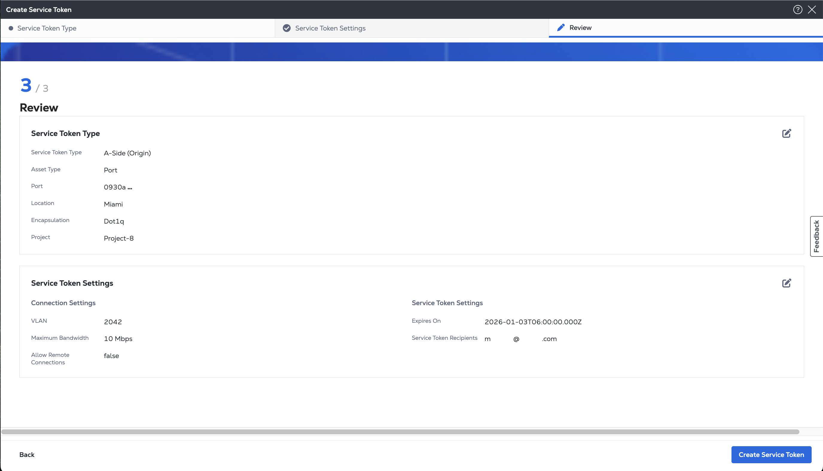

Revisar
Revise la información del token de servicio en las secciones Tipo de token de servicio , Configuración de conexión y Configuración del token de servicio. Si necesita cambiar la información, haga clic en Atrás.
Una vez que haya creado un token de servicio del lado A y lo haya compartido con su usuario o cliente, éste tendrá permiso total para crear una conexión desde el puerto definido por el token de servicio. A usted, el creador del token De A-Side y el propietario del puerto, se le factura la conexión realizada por su usuario o cliente.
Cuando la información del token de servicio sea correcta, haga clic en Crear token de servicio .

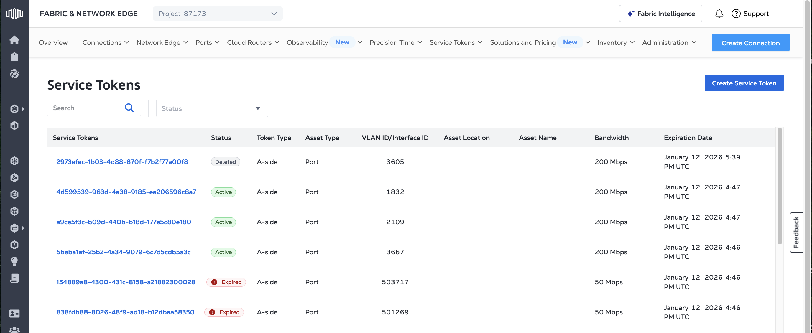

Estado del token de servicio
Una vez que haya creado un token de servicio, puede comprobar su estado, incluido si ha sido canjeado por su usuario o cliente. Si el estado es Inactive, el token de servicio aún no se ha canjeado. Si el estado es Active, se ha canjeado el token de servicio.
Si el estado es Expired, el token de servicio ha llegado a su fecha de caducidad sin ser canjeado por su usuario o cliente.
- Portal
- API
Para comprobar el estado de su token de servicio, inicie sesión en el portal del cliente y vaya a su inventario de tokens de servicio
Para comprobar el estado de sus tokens de servicio, envíe una GET solicitud al /fabric/v4/serviceTokenspunto final. La respuesta incluye una lista de sus tokens de servicio junto con sus estados en el state campo.
