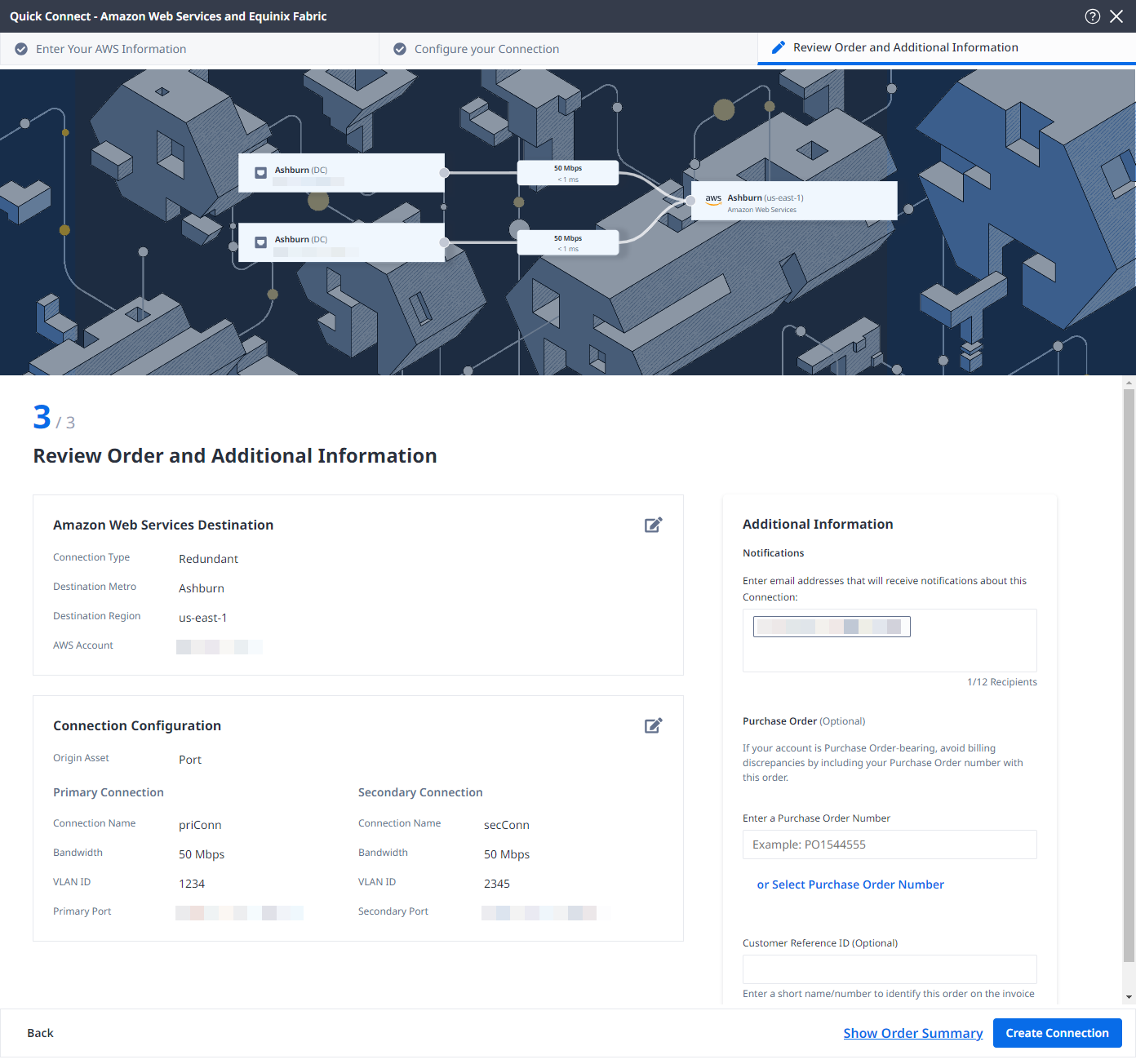

Revisar y enviar​
En la página Revisar pedido e información adicional:
  1. Revise la información en las secciones Destino del proveedor de servicios y Configuración de la conexión.
  2. Utilice el campo Notificaciones para proporcionar las direcciones de correo electrónico de los destinatarios a los que se les notificará sobre el estado de la conexión. Puede añadir hasta 12 direcciones de correo electrónico.
  3. (Opcional) Introduzca o añada información del pedido en la sección Orden de compra.
    • Haga clic en Seleccionar número de orden de compra .
    • Haga clic en Seleccionar una orden de compra existente .
    • Seleccione el número de orden de compra que desea aplicar a su pedido y, a continuación, haga clic en Listo.
  4. Proporcione el identificador de referencia del cliente, que le ayudará a identificar este pedido en su factura.
  5. Haga clic en Mostrar resumen del pedido para ver los detalles del pedido y la información de precios de conexión.
Cuando esté listo, haga clic en Crear conexión.
