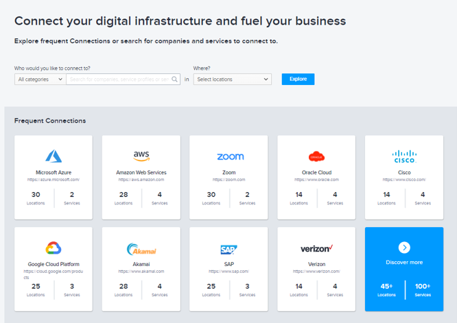

Los perfiles de servicio público permiten a los clientes ver que usted tiene servicios disponibles en Fabric en determinadas ubicaciones de Equinix. Los clientes pueden buscar servicios de Fabric de varias maneras:
  • Equinix.com
  • Service Provider Availability page
  • Equinix Fabric portal
  • Barra de navegación global de Equinix

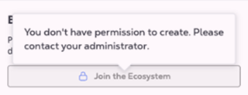

Para crear un perfil de empresa, debe tener permisos fabric.serviceprofile.create. Si no tiene permisos, estos botones Unirse al ecosistema y Crear un perfil de empresa estarán desactivados. Póngase en contacto con el administrador de su empresa para obtener los permisos.

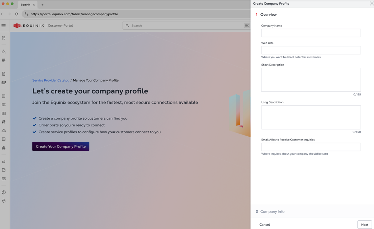

Los perfiles de empresa se crean ahora dentro del portal Fabric en la página de búsqueda de proveedores de servicios. Para acceder a esta página, inicie sesión en el portal Fabric y haga clic en Buscar proveedores de servicios. A continuación, haga clic en la tarjeta "Únase al ecosistema" en la esquina superior derecha de esta página.
Desde allí, haga clic en Crear un perfil de empresa y aparecerá el cajón que se muestra. Complete la información proporcionando una descripción corta y larga de su empresa, la URL web de su empresa y otra información solicitada como se muestra a continuación.
Haga clic en Siguiente.

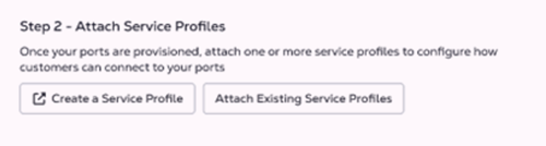

El último cajón le permite pedir Puertos Fabric si aún no los tiene. Si dispone de puertos, pase a Paso 2 - Adjuntar perfiles de servicio. Cree un nuevo perfil de servicio para adjuntarlo a su perfil de empresa, o adjunte un perfil de servicio existente al perfil de empresa que acaba de crear.
nota
Al menos un Perfil de Servicio debe estar unido a un Perfil de Empresa. No se puede crear un Perfil de empresa independiente.

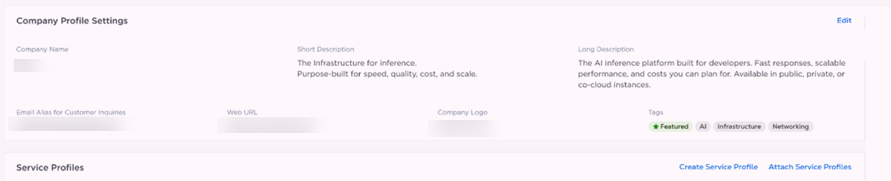

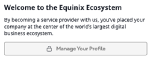

Una vez que haya creado un perfil de empresa, puede editarlo o eliminarlo haciendo clic en Gestionar su perfil en la página de inicio de búsqueda de proveedores. Como se ha indicado anteriormente, necesita los permisos adecuados para crear y editar perfiles.
En la página Gestione su perfil, consulte toda la información sobre el perfil de su empresa, incluido cómo aparecerá su empresa ante los clientes potenciales. También puede ver los perfiles de servicio que se adjuntan a su perfil de empresa.
Edite el perfil haciendo clic en Editar dentro de la sección Configuración del perfil de la empresa y realice cualquier cambio en la información de su perfil de empresa. También puede eliminar el perfil de la empresa haciendo clic en Eliminar perfil.
