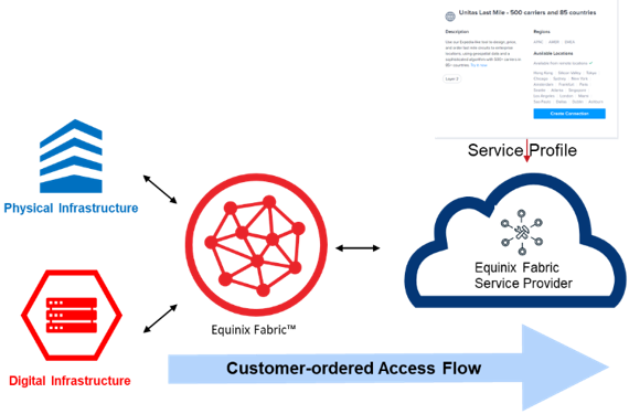

Acceso por orden del cliente
El acceso solicitado por el cliente, o XaaS, se inicia en el portal Equinix Customer cuando el cliente solicita conectarse a sus servicios. Una vez que los servicios se ponen a disposición del público mediante la creación de un perfil de servicio público, puede aceptar o habilitar la conexión Equinix Fabric con una API o directamente en el portal Equinix Customer.
El recorrido del cliente puede seguir uno de los dos caminos siguientes para permitir el acceso de los clientes a sus servicios en Equinix Fabric:
  • Portal-First - En este escenario, los clientes solicitan conectarse a un proveedor de servicios a través del Equinix Customer Portal. Una vez habilitado su perfil de servicio público, los clientes pueden "descubrir" sus servicios y solicitar conectarse de varias formas. A continuación, recibirá una notificación de la solicitud de conexión tanto en el portal Equinix Customer como por correo electrónico. Tras la notificación, el proveedor realizaría las tareas necesarias para habilitar el servicio y, a continuación, aceptaría la solicitud de conexión asignando un puerto y una VLAN. La limitación de este flujo es que el cliente debe esperar a que el proveedor acepte la solicitud a menos que el proveedor tenga una API integrada con Equinix Fabric.
  • Token-First - En este escenario, el cliente obtiene primero un token del lado Z de su proveedor y, a continuación, canjea ese token del lado Z en el Equinix Customer Portal.

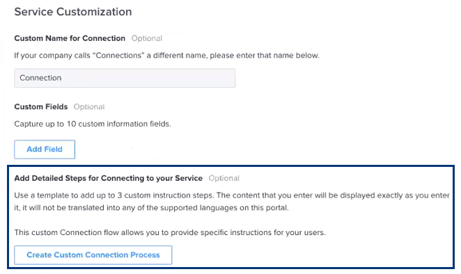

  • Los proveedores pueden especificar el flujo de trabajo para conectarse a sus servicios dentro del Equinix Customer Portal al crear un perfil de servicio en los pasos de personalización del servicio **** del proceso de creación del perfil de servicio.

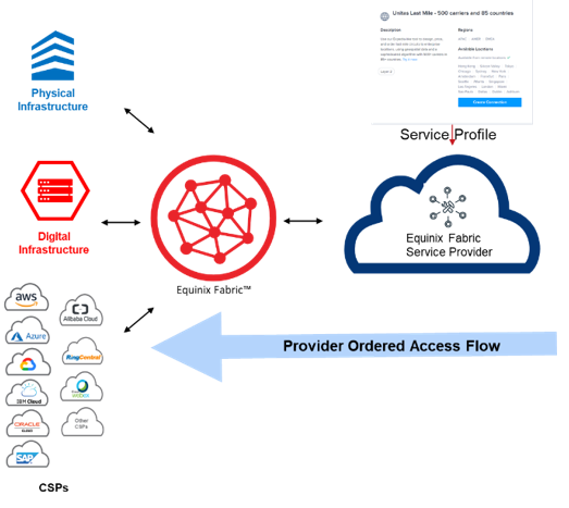

Acceso ordenado por el proveedor
Los proveedores de servicios pueden solicitar conexiones desde sus puertos de proveedor a otro proveedor de servicios, jaula de cliente/socio, dispositivo u otro activo virtual, dando a su cliente acceso a un vasto ecosistema de más de 200 tipos de proveedores de servicios. Esto permite a los clientes suscritos a sus servicios conectarse a cualquier otro participante de Equinix Fabric, ya sea la propia infraestructura digital o física del cliente, otro proveedor de nube en Equinix Fabric o cualquier otro servicio ofrecido a través de Equinix Fabric.
El acceso ordenado por el proveedor da el control de la conexión al proveedor, incluidos los costes. En este escenario, los puertos ilimitados pueden ser más económicos, ya que todas las conexiones de ubicación creadas a partir de puertos ilimitados cuestan 0 $. Las conexiones remotas o intermetro requerirán que el proveedor comprenda el precio de la conexión, lo que se consigue mejor utilizando API para obtener precisión en tiempo real.
Existen dos tipos de acceso ordenado por el proveedor:

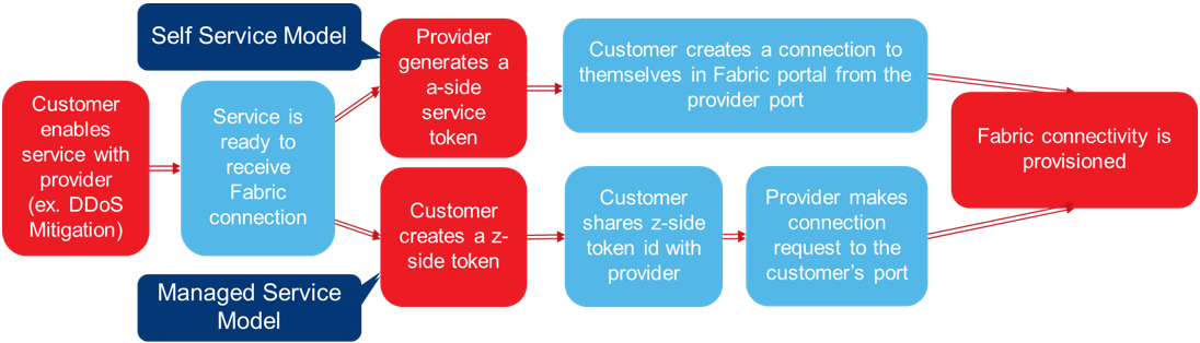

  • Modelo de servicio gestionado - en el que el proveedor crea la conexión en nombre del cliente y los clientes no necesitan iniciar sesión en el portal Equinix Customer Portal para crear una conexión. Las conexiones se pueden realizar a cualquier otro proveedor de servicios disponible en Equinix Fabric (por ejemplo, AWS) o a cualquier otro cliente de Equinix (que también puede ser su cliente).
    • Al conectarse a la jaula de un cliente, éste necesitará un puerto Equinix Fabric que esté conectado a su jaula, u otro activo virtual al que pueda conectarse el proveedor. El cliente puede emitir un token del lado Z al proveedor para autorizar la conexión a su propio puerto/jaula.
    • Cuando se conecte a otro proveedor de servicios o perfil de servicio público, seleccione ese perfil de servicio e introduzca la información necesaria para completar la conexión.
  • Modelo de autoservicio - El proveedor de servicios puede emitir un token a-side y permitir a sus clientes crear conexiones a su propia jaula y/o a cualquier otro proveedor de servicios en Equinix Fabric utilizando los puertos y el servicio del proveedor de servicios.

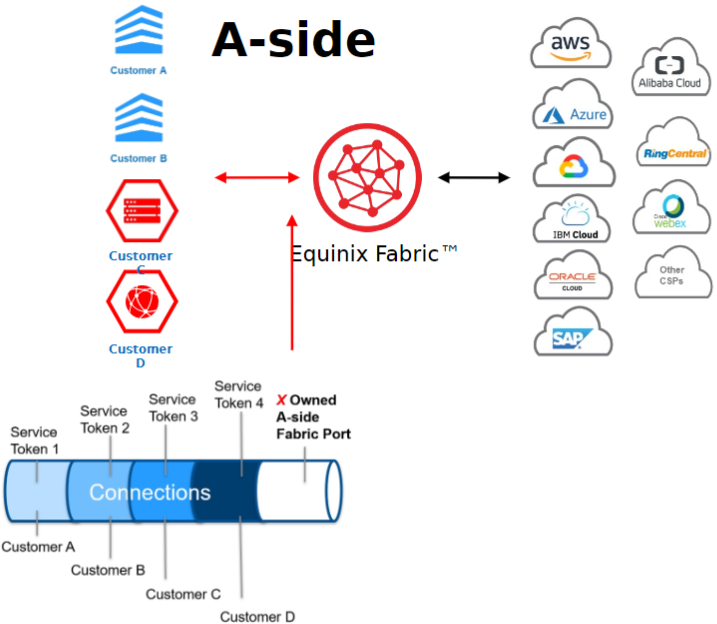

Fichas de servicio del lado A
Los tokens del lado A permiten a un cliente o socio conectarse a un proveedor de servicios externo disponible en Equinix Fabric donde el origen o lado A de la conexión es propiedad y está gestionado por usted, el revendedor/proveedor de servicios. No es necesario que el cliente o socio sea un usuario existente de Equinix Fabric. Si su cliente ya tiene un servicio con usted y desea conectarse a través de este servicio a otro proveedor de servicios de Equinix Fabric, puede emitir a sus clientes un token de servicio del lado A para autorizar la conexión Fabric que se origina en su puerto. Para más información, consulte Creación de tokens de servicio A-side.
Una conexión realizada con un token de servicio del lado A se facturará al propietario del puerto del lado A (proveedor/revendedor de servicios).
